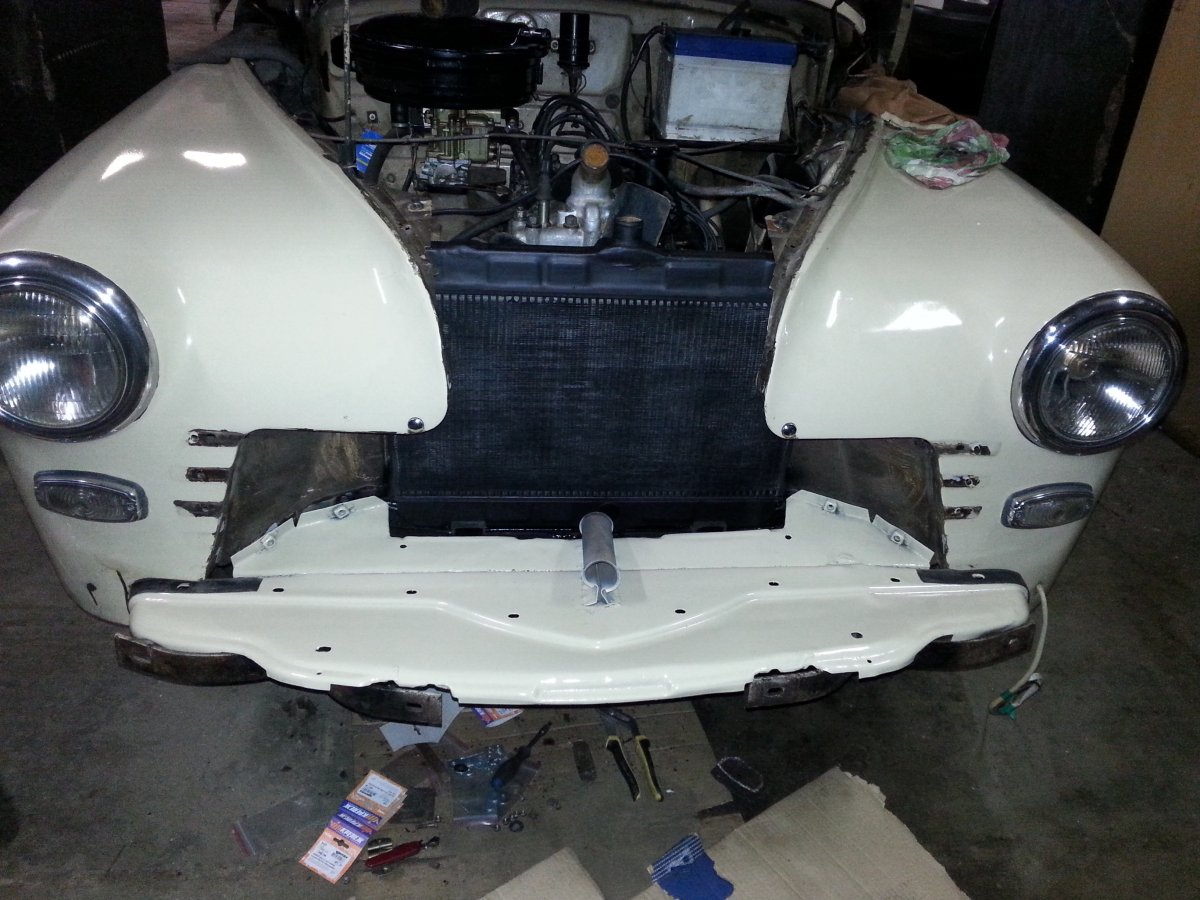

5 083
2 771
Радиатор на месте. Осталось подобрать патрубки. Прикинул фартук.Жаль ,но сигналы пришлось снять. Буду голову ломать куда их поставить. Примерял череп все ОК.
9 005
8 730
Ставь один слева радиатора, другой справа... должны влезть
