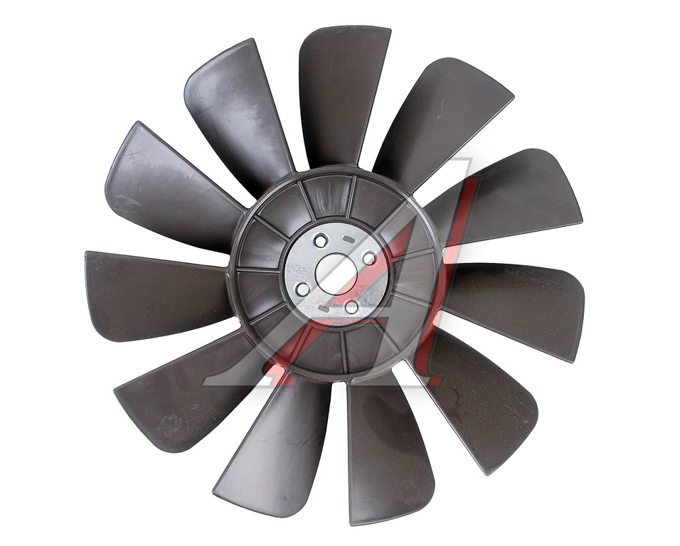

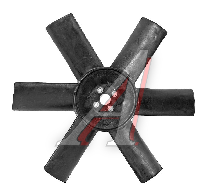

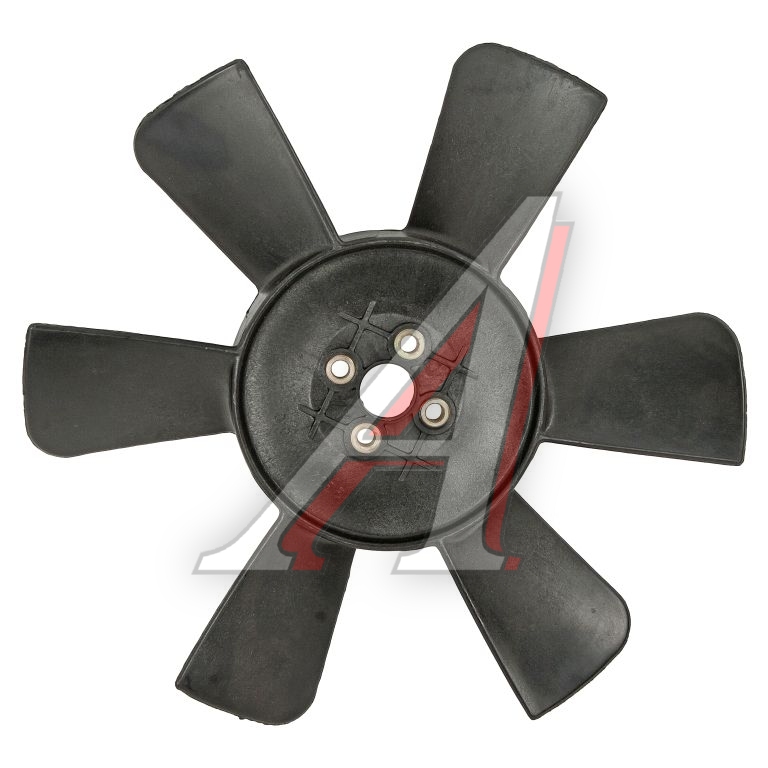

Товарищи подскажите, хочу поставить шестилопастной винтилятор . От чего искать ,чтоб по размеру подошол? Теоретически Газ69 ,какие еще есть варианты Зим?

Пластиковый от газели.

Так по размерам они одинаковые,а то у меня патрубок нависает?

для справки диаметр вентилятора
из металла:
г51- 450 мм до 58 года 4л
м20-380 мм 4л
г21-380 мм 4л
зим-12 436 мм 4л
г-13-450 мм 6л
из пластика:
волга , газель - 366 мм 11л с окантовкой лопасти
волга, газель -380 мм 6л старого образца
волга406, соболь -400 мм 6л
