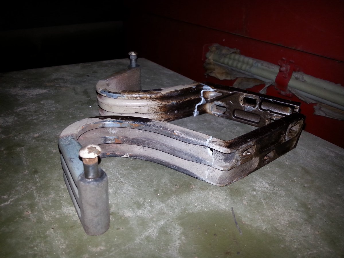

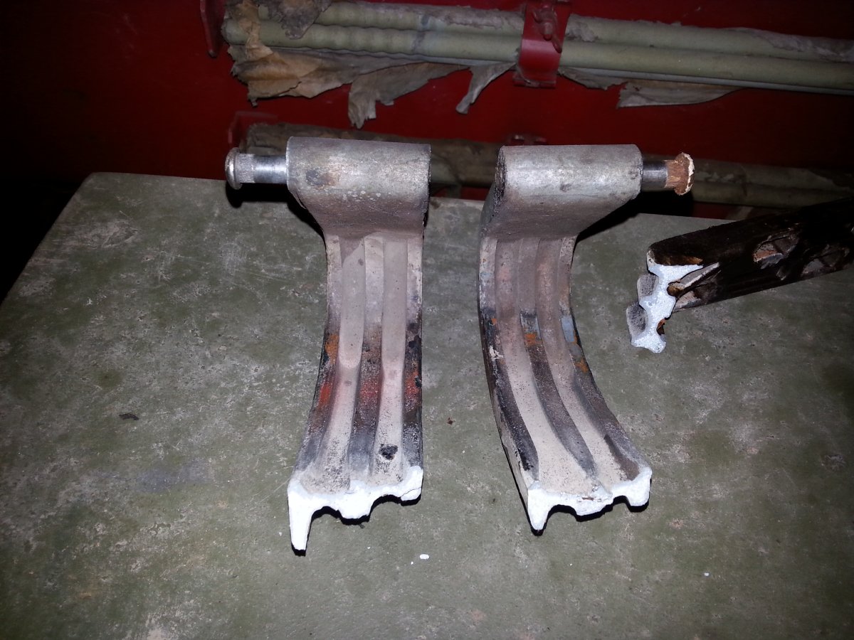

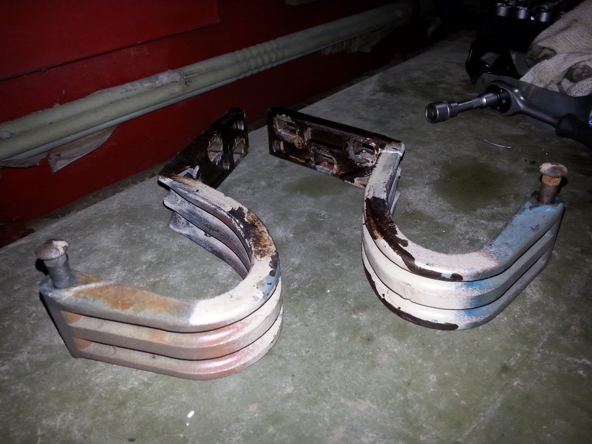

Всем привет. Снял сегодня петли,вышли шплинты с не большим усилием как и положено .Они не были закисшими. Характер излома на них косой в одну сторону,это говорит о том что пытались с верху давить,а фиксатор не давал и ломаться они начали с противоположной стороны от него. Как бы на перекос. Вот такие пироги ((((
9 004
8 728
это не факт! )... все зависит от литья... где больше раковин, туда и ломается...
так а поврежедения на крышке какие???
с чего бы это ломать вниз... мот что уранили???
да и желоба ее вниз не пустят.... что тут другое... может все время в напряге стояла??? и лопнули поэтому....
5 082
2 767
Уронили саму крышку,повреждения о этом и говорят.Как сломались петли крышку повело в строну она держалась на фиксаторе и долбануло нижней частью по кузову с лева в низу,а с права как раз верхней кромкой в верху.
