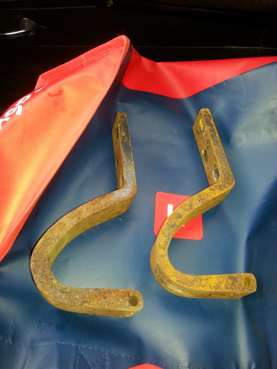

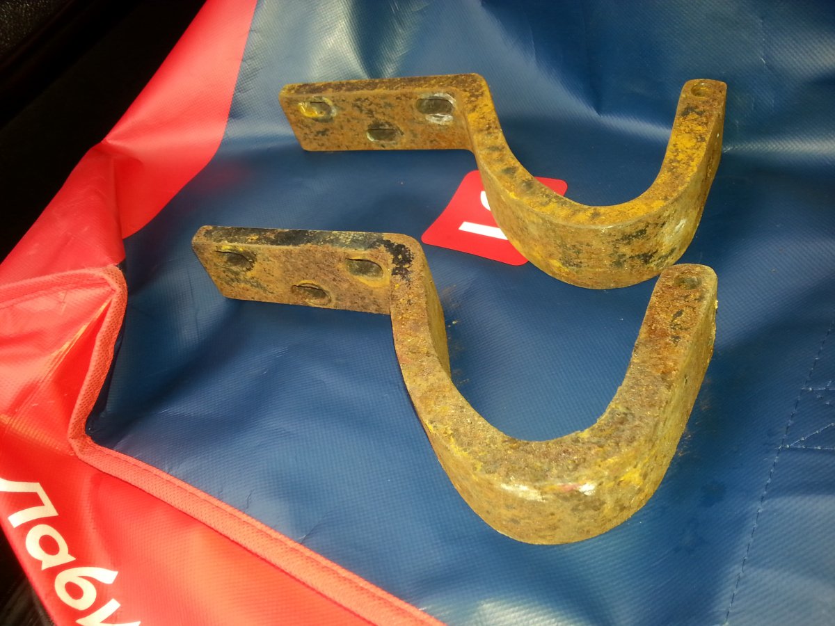

Всем привет! Сегодня забрал у Кирилла усиленные чудопетли. Весят они конечно ощутимо,но не чего попробую их поставить. Подгонять конечно придется прессом если не пойдут. Теперь как настоящая догонялка с утяжеленной задницей)) Оригинальные буду искать потихоньку.

Можно облегчить их, сточив часть толщины. И еще просверлить отверстия, так же для облегчения.

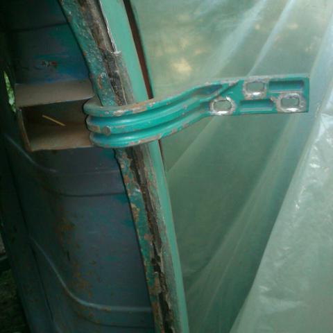

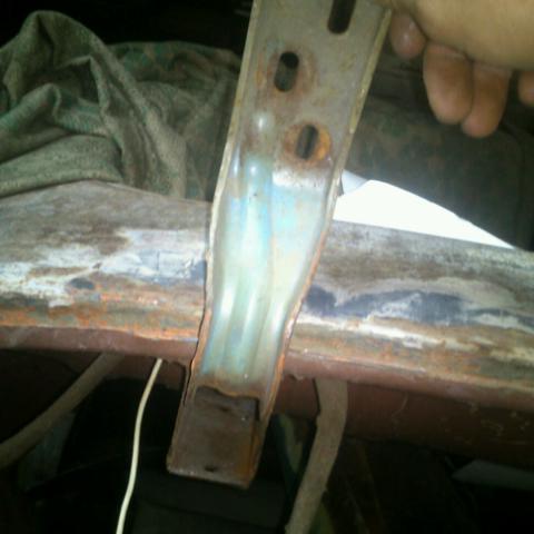

Да, петли конечно..... если фрезеровщик есть знакомый, то тогда можно их преобразовать в вид от 3-й серии )
5 073
2 737
Как они выглядят от третей серии?
8 991
8 606
первое фото - 2 серия
второе фото - 3 серия

По-моему на втором фоте петля от 21 волги.

Мне сказали от трешки и волги подходят,значит одинаковые. Померял по быстрому,как обычно надо дорабатывать напильником. Шплинт болтается. Или его делать новый или втулить в петле.

Сейчас буду сеять смуту) Во всех трех каталогах номер петли одинаковый, 30-5605064, но чертежи утверждают, что было два вида петель, этот и почти такой, как на фото справа, но с видимыми отличиями, назывался 30-5605064-А. У Волги с 57 года пошли петли 21-5605060, так что волговские другие. Правда, на моих Волгах 57 и 62 гг. стоят разные петли:)
