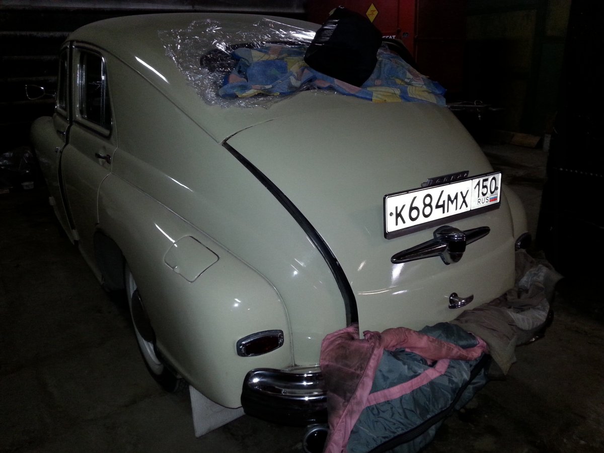

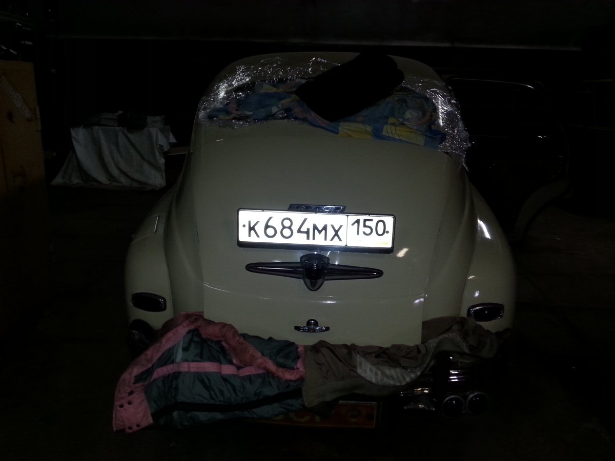

Вот так я готовлюсь к прикручиварию петель. Чтоб не поцарапать сгодилась куртка жаны и халат тещи)))) Пока просто приставил богажник. В когда-то розовой куртке я мотор ставил,гламурненько так))))

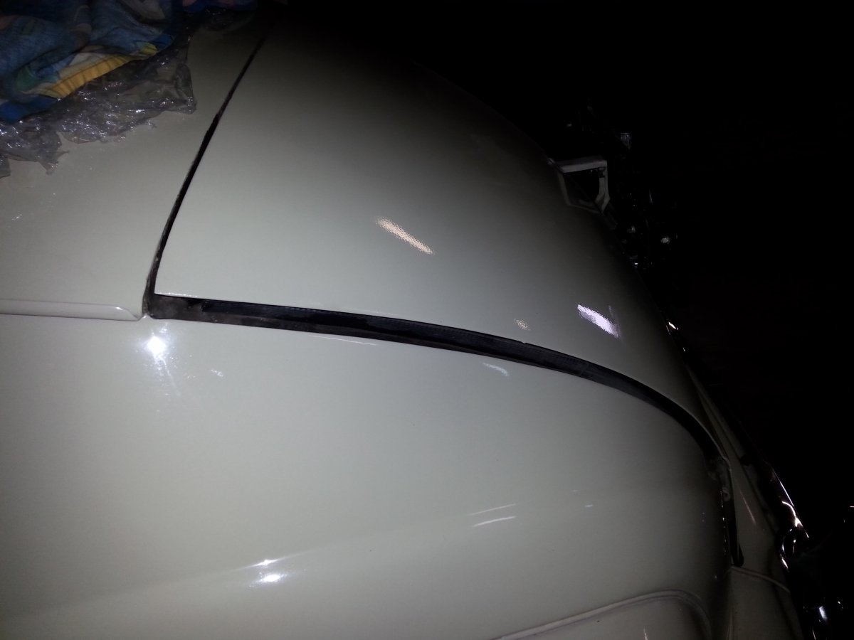

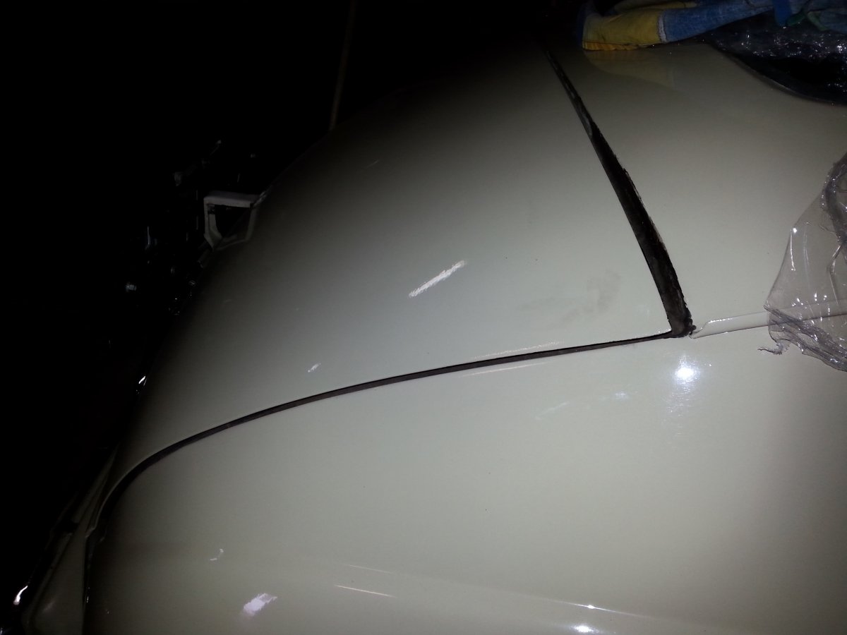

Поставил петли,получилось так сначало.

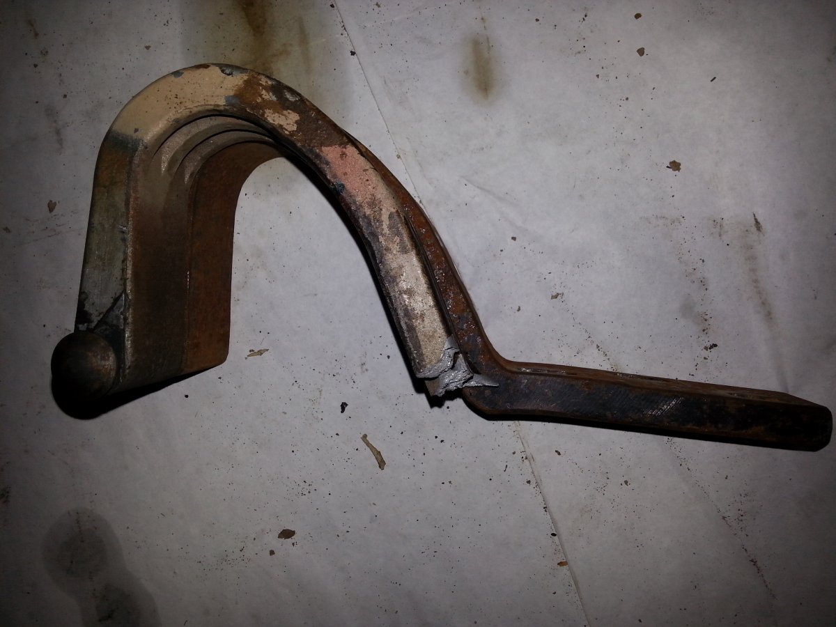

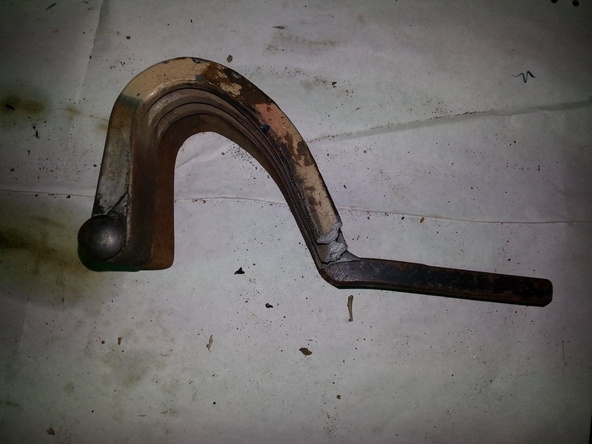

Берем петлю и подгоняем,хорошо что не дюраль. Есть пресс 10 тоник гнем,ставим примеряем.Кусок старой петли для образца.Второе фото ДО,первое ПОСЛЕ.
