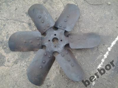

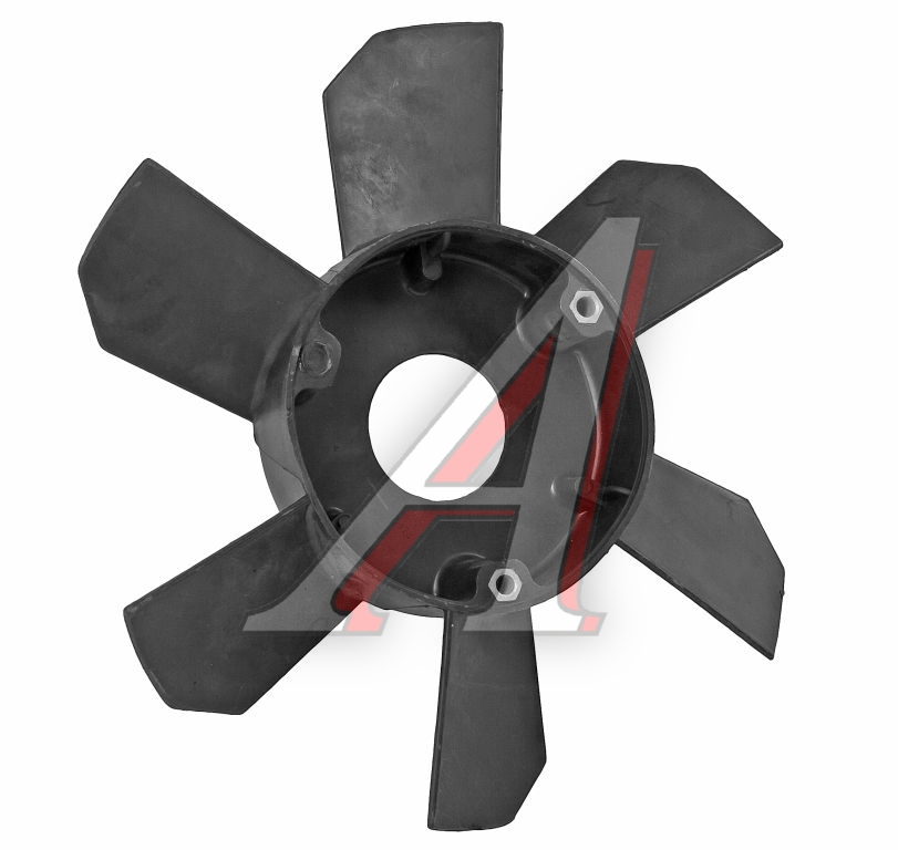

Получается Вола Газель старого образца из пластика,а 69й размерчик бы.
15 911
9 076
5 084
2 772
Значит самый аутентичный 69й или легкий пластик Волга. Спасибо.
15 911
9 076
ну да простой пропелер только не перепутай крепления разные. вот фото надо где 4 отверстия, а другой крепится через пластину.
