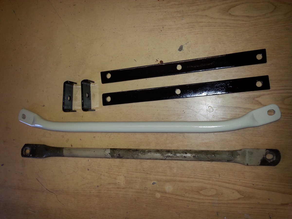

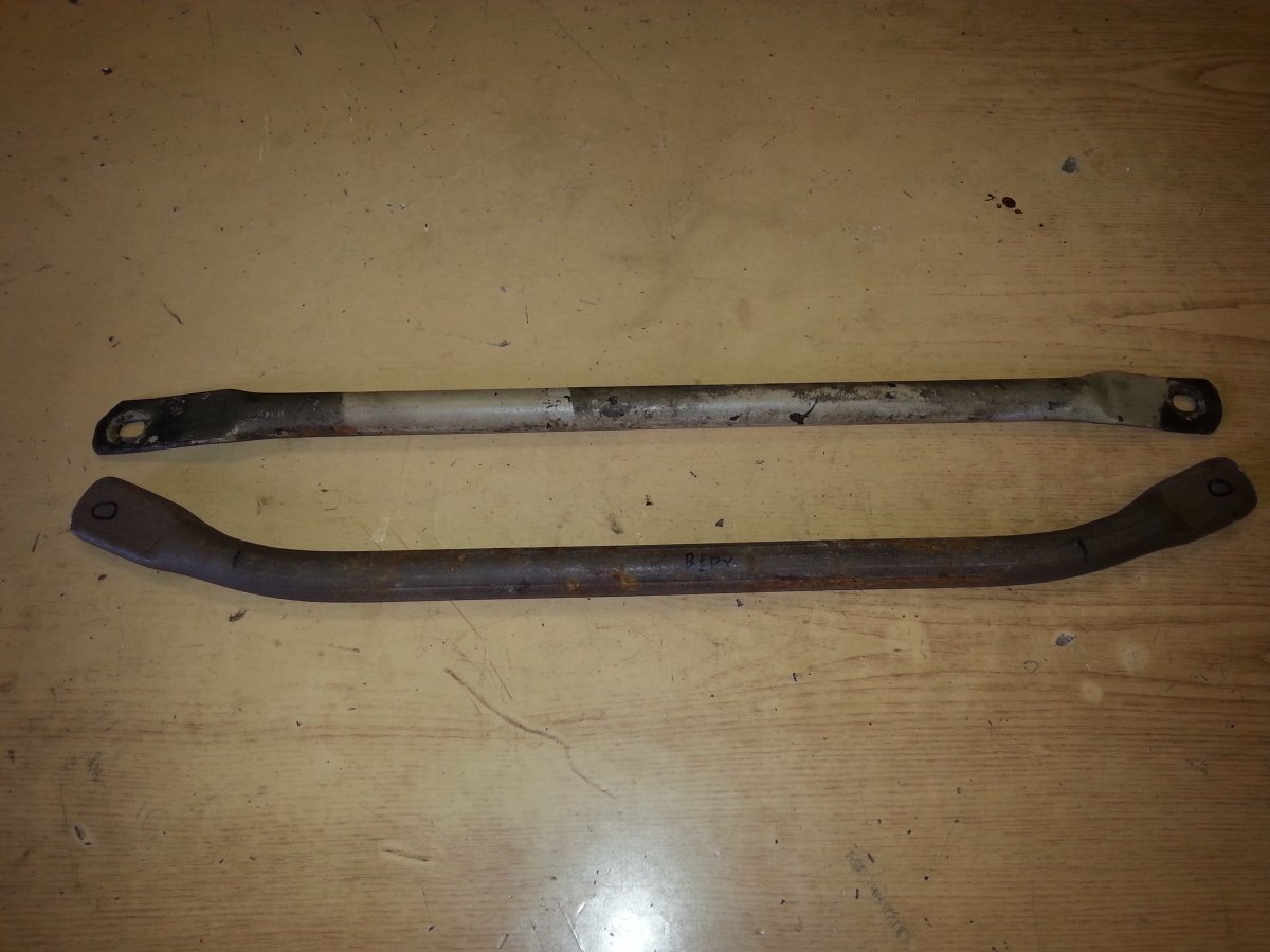

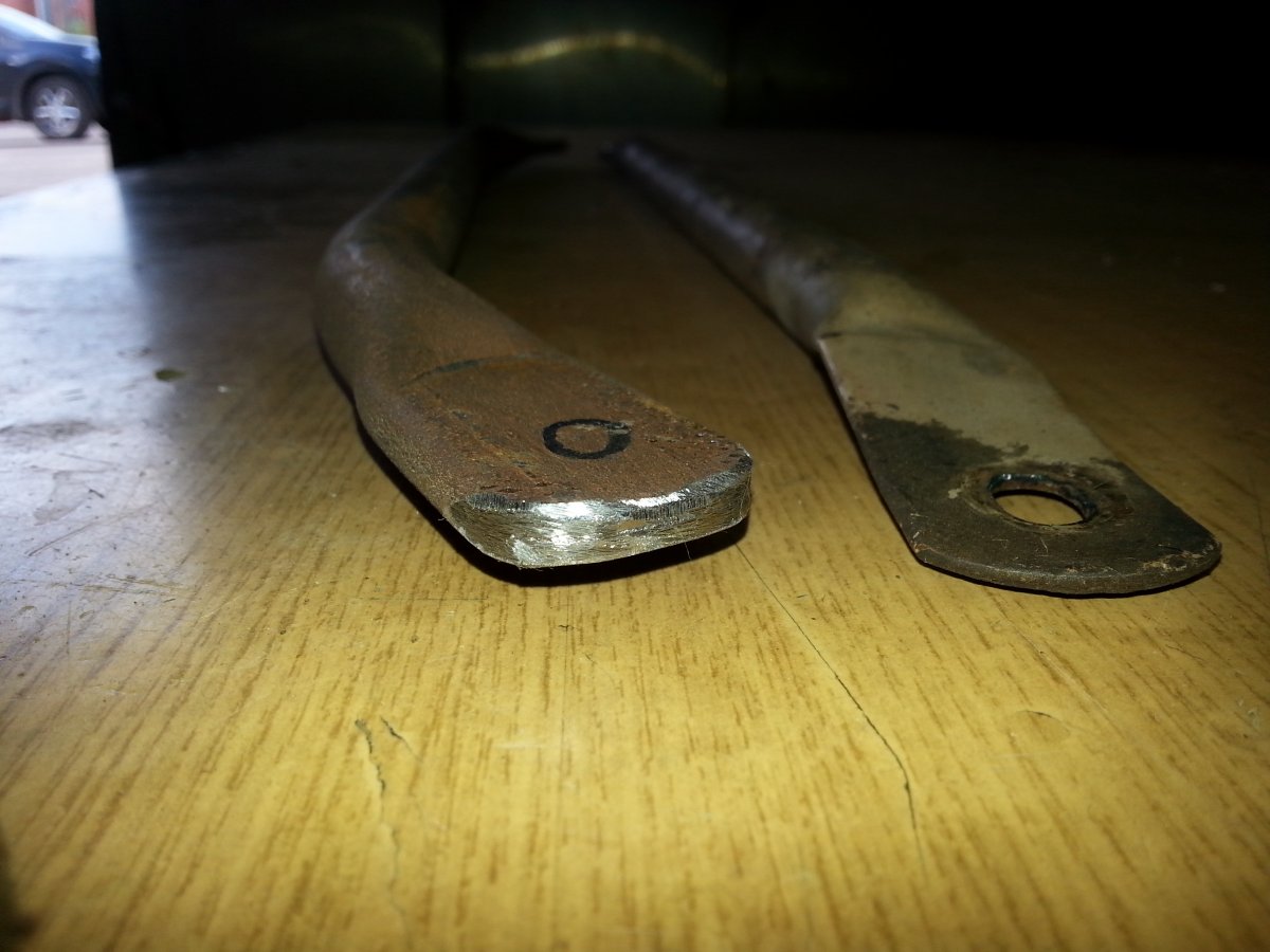

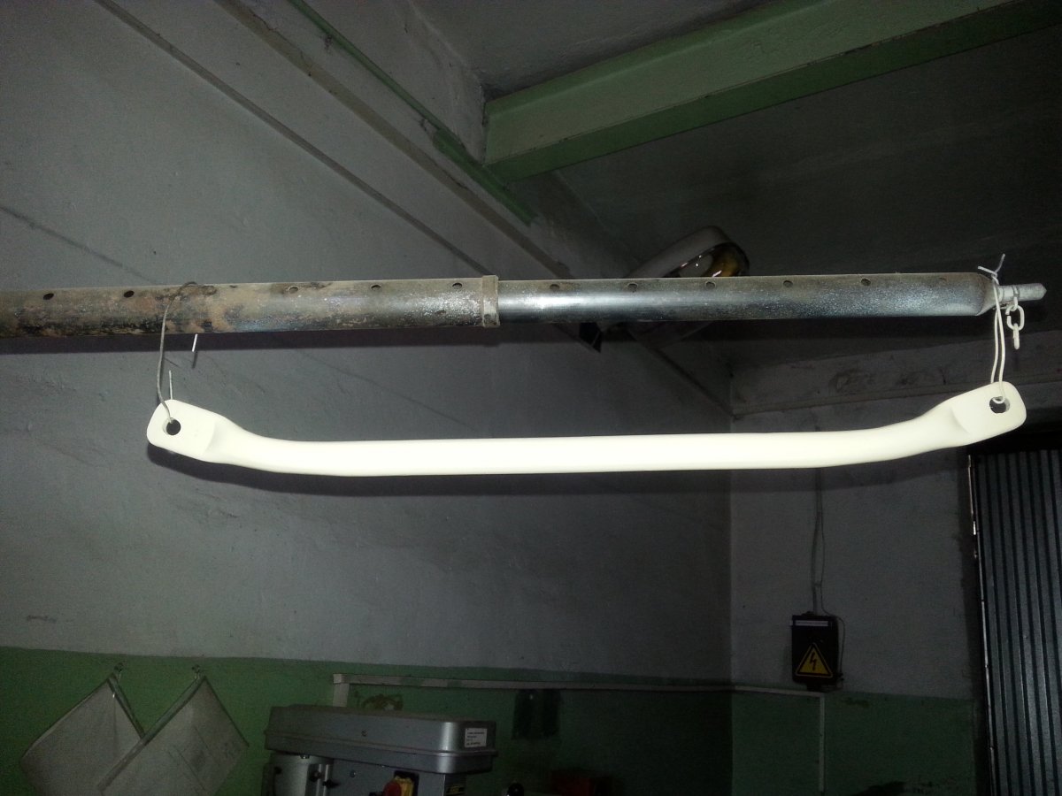

Всем привет! Расскажу немного о медленной работе)) Так как теперь пропеллер ближе к передку он стал мешаться поперечине между крыльев. Олег из Воронежа пересверлил отверстия чуть в перед на крыльях ,мне стало жалко дырявить крылья . Решил изготовить новую с небольшим изменением и крепящуюся к штатным закладным. Сделал из трубы толщиной 3мм,родная явно тоньше. Вот что получилось. Покрасил в цвет кузова.
