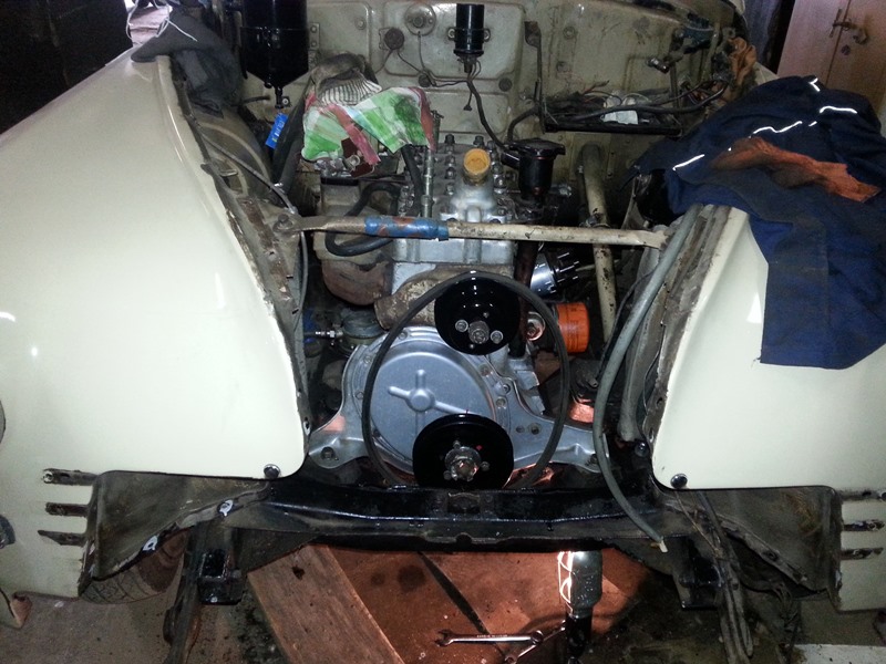

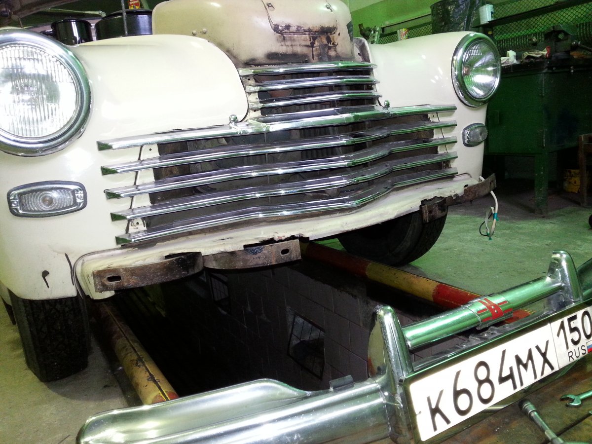

20160329_104520.jpg 20160329_114234.jpg Ползу.
13 339
5 630
стоп, а под передние опоры переделывал крепление? Угол там свой
5 106
2 850
Там прямой угол. Крепление самодельное.

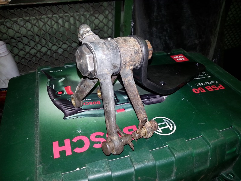

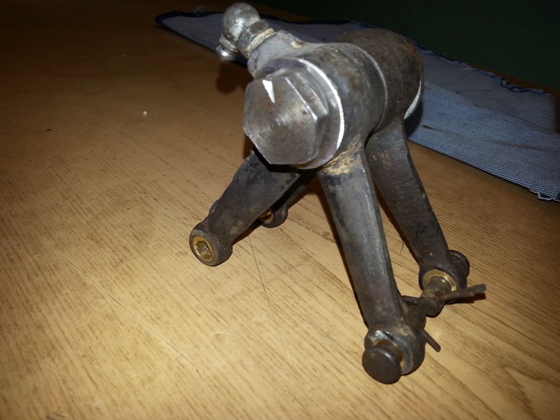

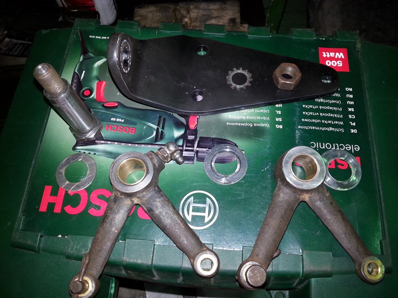

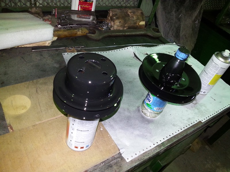

Всем привет.Дела идут по тихоньку поставил новые втулки на лапки тяг переключения КП.Шайбы для регулировки осевого зазора нашол в магазине от ваз2101. Называлась шайба под клапан,она стальная и тонкая только внутренний диаметр надо увеличить. Я поставил три со всех сторон.У меня родная стояла шайба пружинная ,так ее стерло в фольгу.Скоро повешу двигатель на переднюю балку. Тяжко без ямы лазить под машину. Загрунтовал и покрасил шкивы.

молодца!
я так искал такие и нет нигде((((

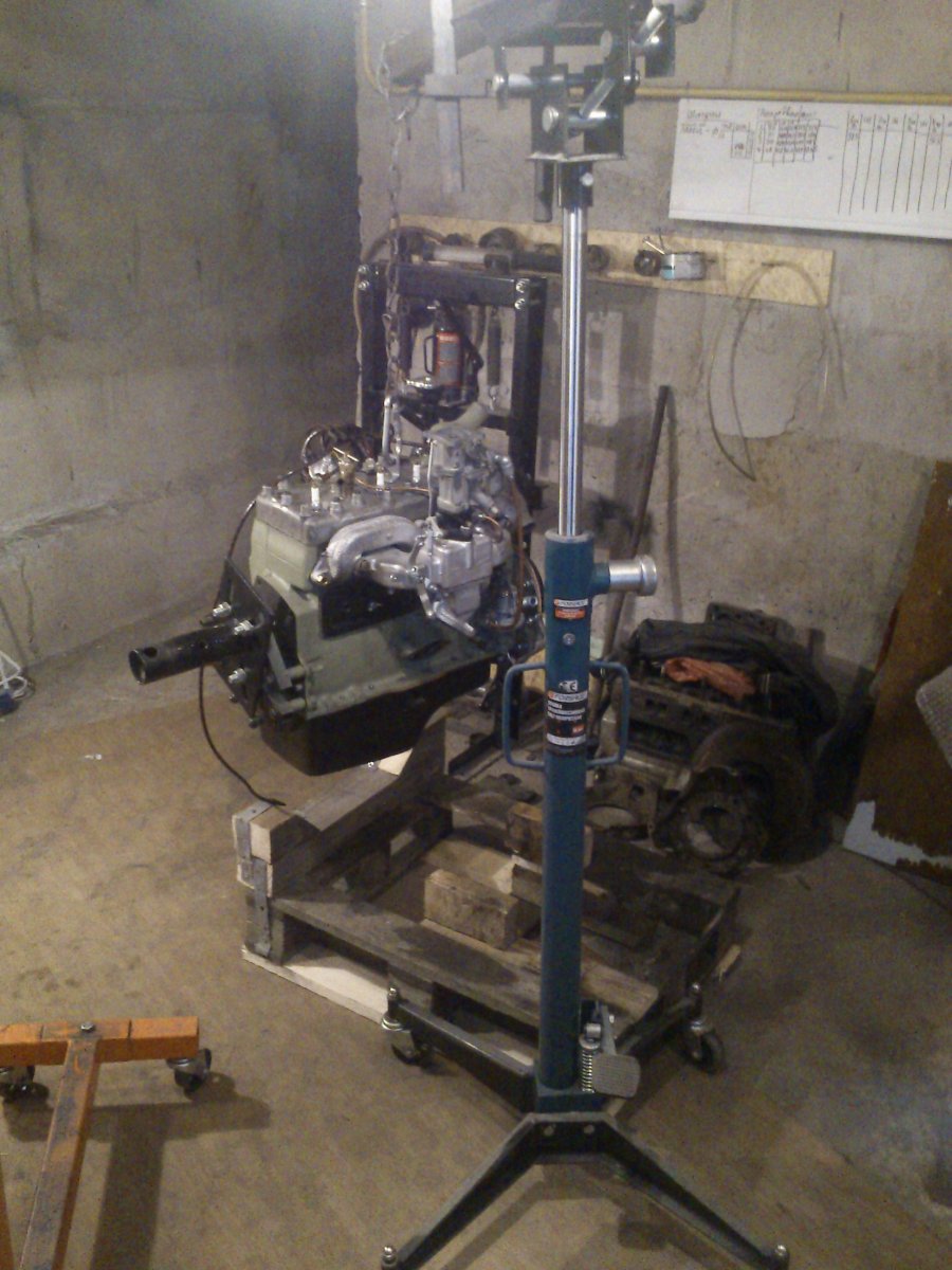

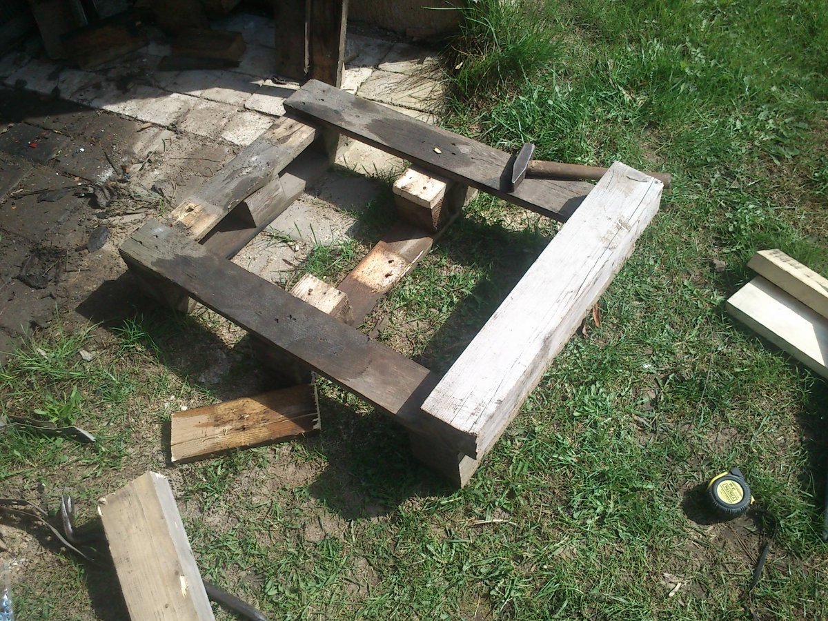

вот подставку сделал сегодня - мот так вначале ?? чтобы в машину не сунуть?!
5 106
2 850
Искал чего,не понял???
5 106
2 850
У нас в магазине есть))) Просто пришол поискал на стенде со всякими шайбами вот попалась такая.
Реакции: Зубр
4 824
1 681
Шайбы у меня есть, если что, разных толщин, специально изготавливать для этого узла правильных размеров.

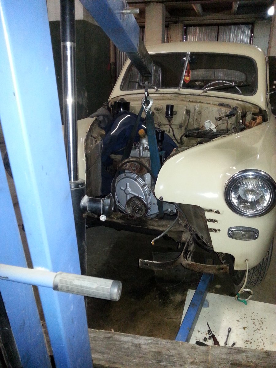

Мотор стоит самостоятельно.;)

Грамотный подход..Люфтов не будет - мизинцем все переключаться будет..Но скорее всего на месте еще подрегулировать придеться ..Иначе никак победа ведь
