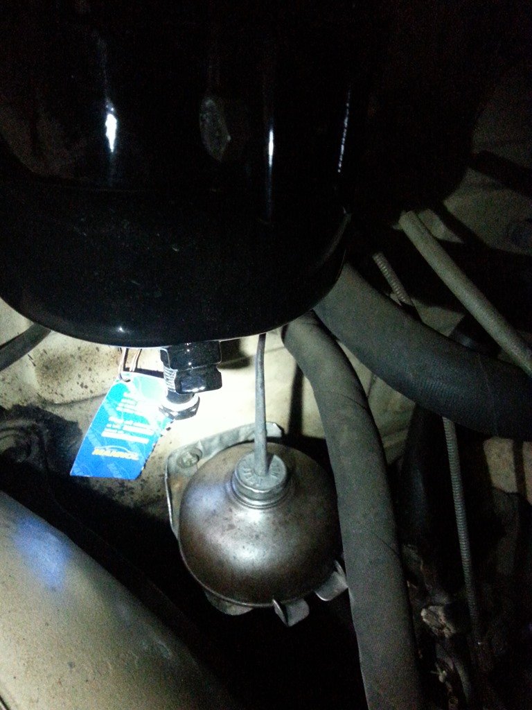

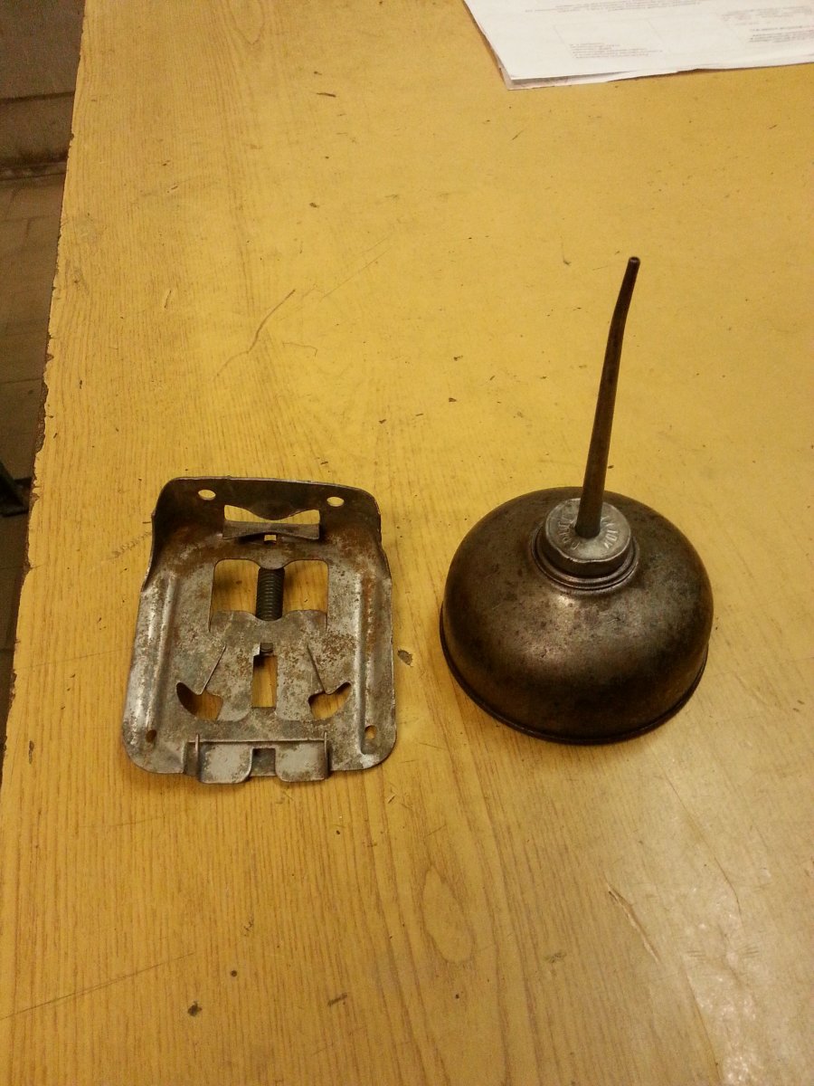

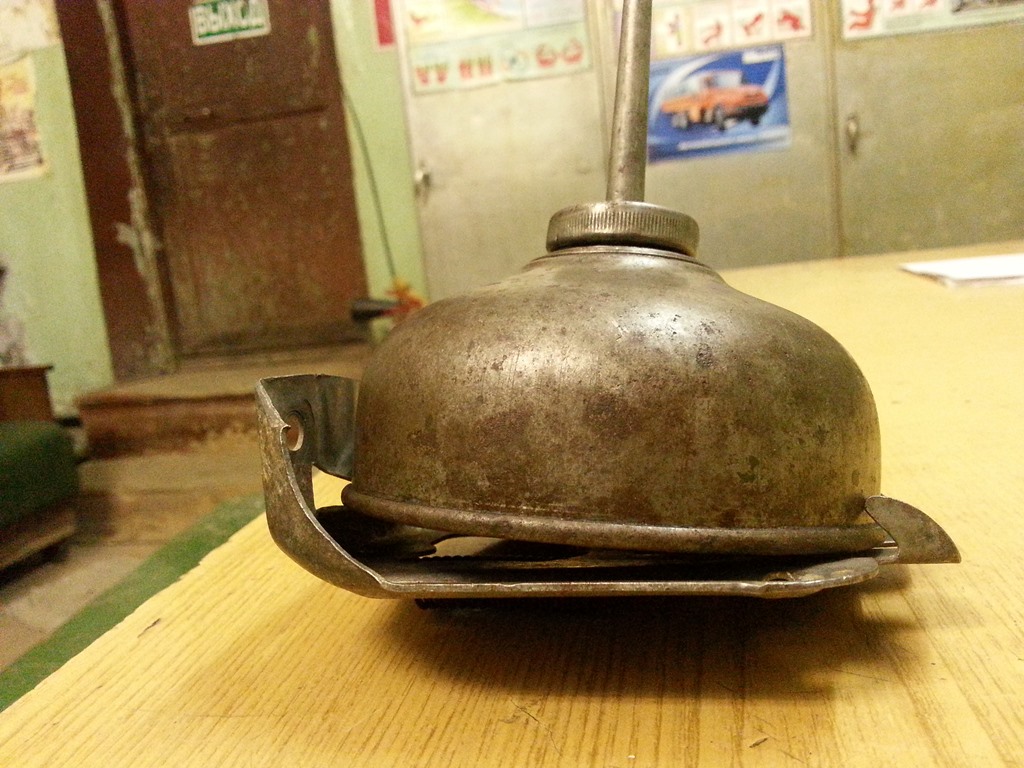

Всем привет! Наконец то я нашол кронштейт масленки.) Спасибо Денису. Возникло несколько вопросов,каким цветом все это красить и как правильно должна стоять масленка на кронштейне?
4 824
1 681
Поздравляю с находкой, мне тоже пришлось искать кронштейн.
Маслёнкам должна быть ниже чем у тебя на фото. Левый край опусти под козырек кронштейна.
Повезло, сам такой кронштейн ищу
Масленка по заводу - черная, крепеж - белый цинк.
Крепление к моторному щиту, двумя болтами М6х1х12 через гровер 6.
А стоит она у вас не правильно, Михаил уже это отметил.
5 106
2 850
Вот поэтому и спрашивал. Щас поставил правильно.

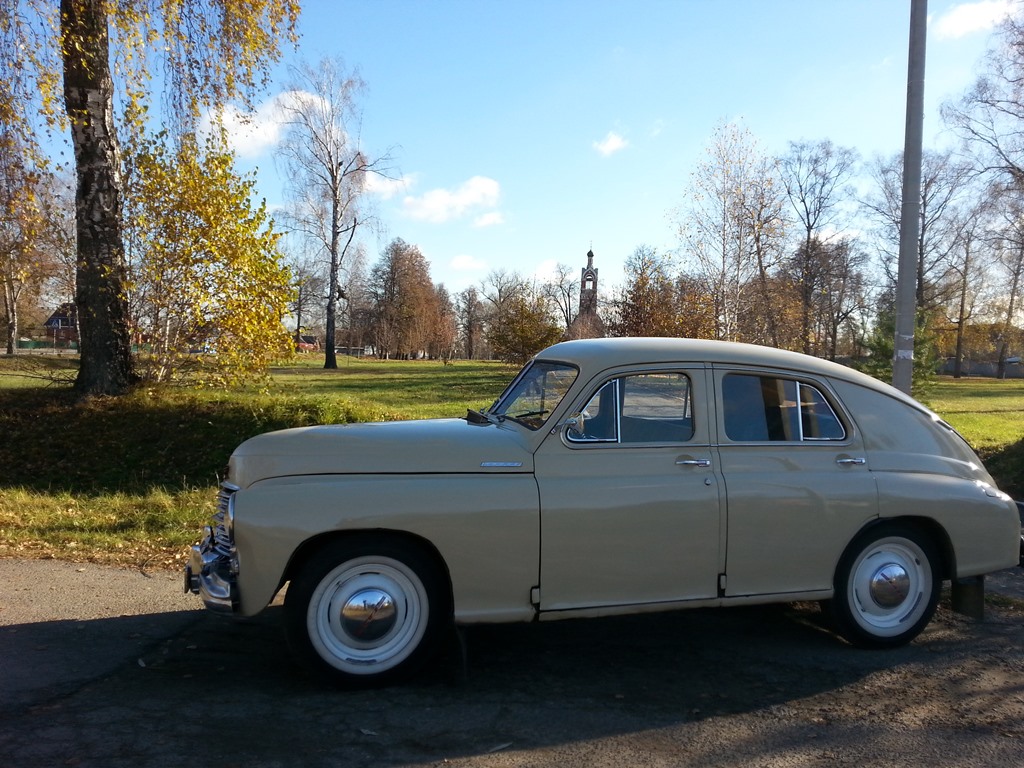

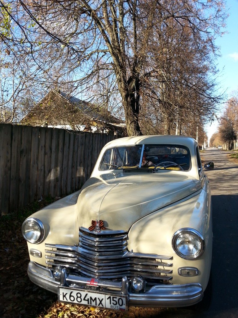

Всем привет. День сегодня был солнечный не то что вчера ветрище. По этому решил прогулять свой авто по городу и прокатился километров 30ть за город по старой рязанке и назад по новому куску трассы М5. Щас добавлю еще.
Реакции: Stray_Lynx
5 106
2 850

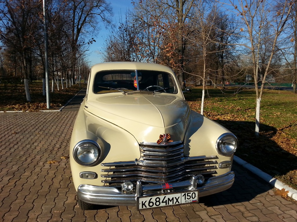

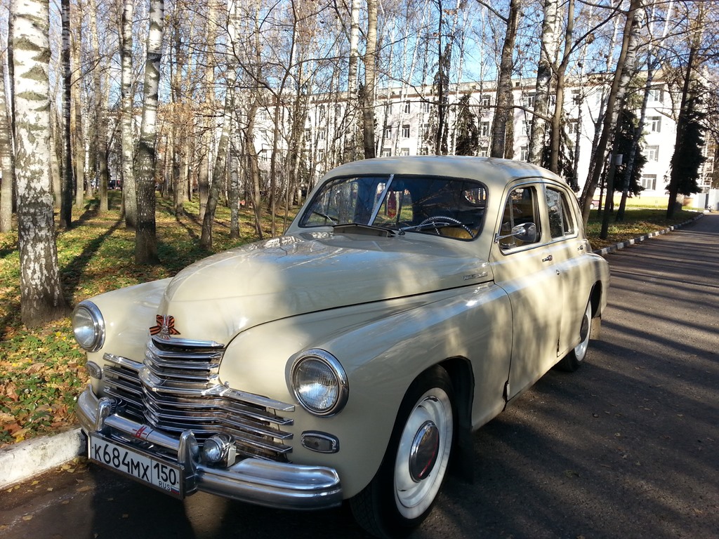

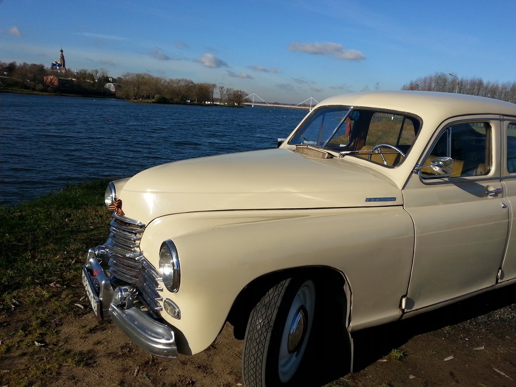

Вот еще.)
Реакции: Stray_Lynx
Stray_Lynx
19.05.2005
2 838
1 450
Moscow
Порадовал фото, спасибо. Вот кажется все, закрыт уже сезон, а тут раз и такая красота ))
