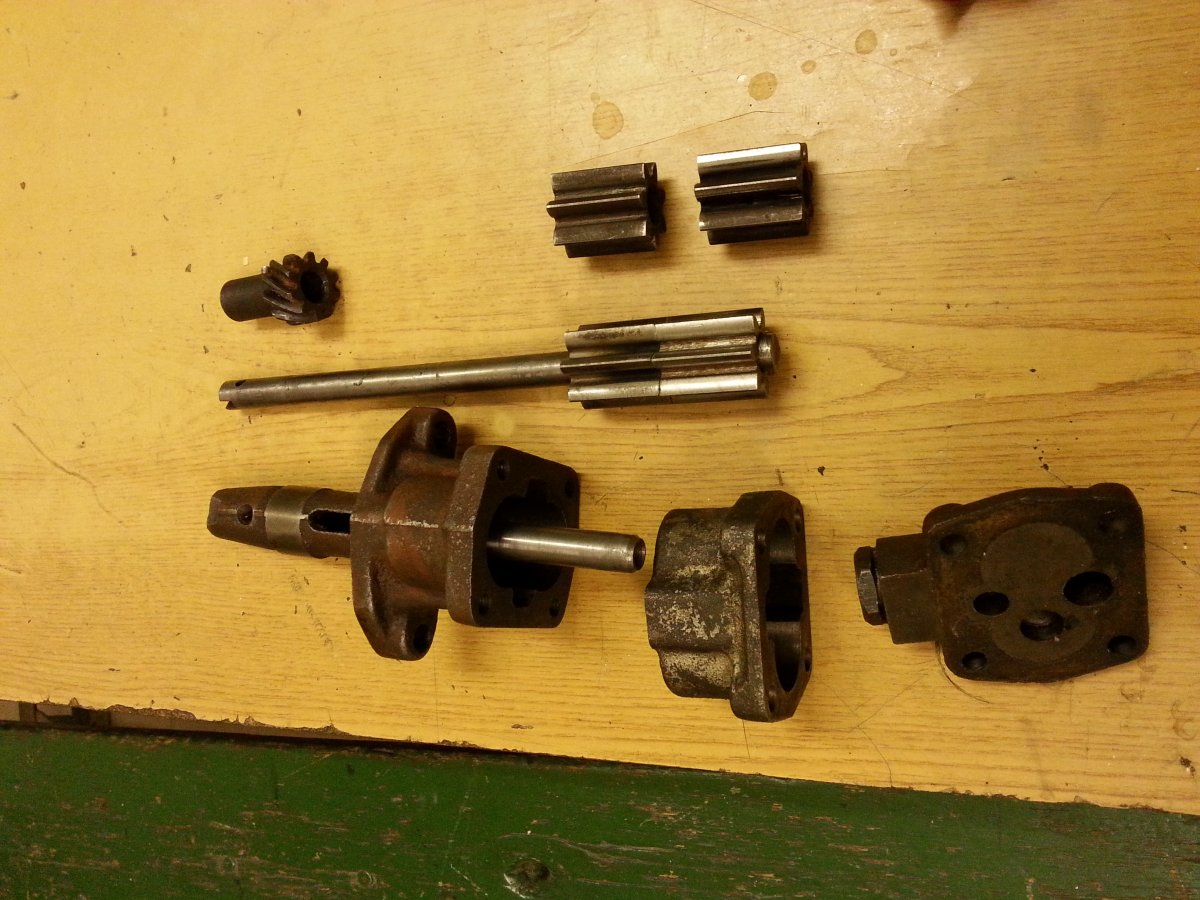

Всем привет. Сегодня вечером забрал масленный насос от токаря. Теперь имею на руках конструктор каторый надо сабрать ) Должен получиться двухсекционный. Фото завтра ,щас темно .Вопрос какой зазор между корпусом и шестерней должен быть на Газ52-51? У меня один корпус спилен и они стыкуются жопка к жопке. Я думаю толщина прокладки должна быть в два раза больше что стоит под крышкой.

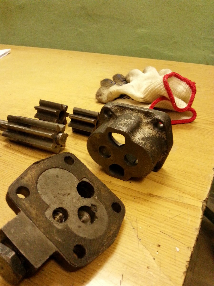

Вот фото не которых деталей насоса. Кто вырезал прокладки под него какой толщины брать паронит?

Я вырезал из тонкого картона. Чем тоньше прокладка тем меньше перепускается масло. Можно вырезать из ватмана.

Минимальный зазор я делал из обычной бумаги, но это был бы масло насос. В твое случаи из очень тонкого картона пойдет. Тебе еще как то давление надо регулировать.. стандартный клапан разчитан на другой насос. Или пружину пилить или заглушку другую у токаря просто.

Клапан рассчитан на избыточное давление пусть и сбрасывает лишнее. Главное чтоб держал положенное на всех режимах.

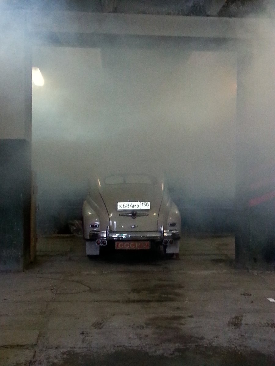

Вот так тарахтит на родном карбюраторе К126И. еще.

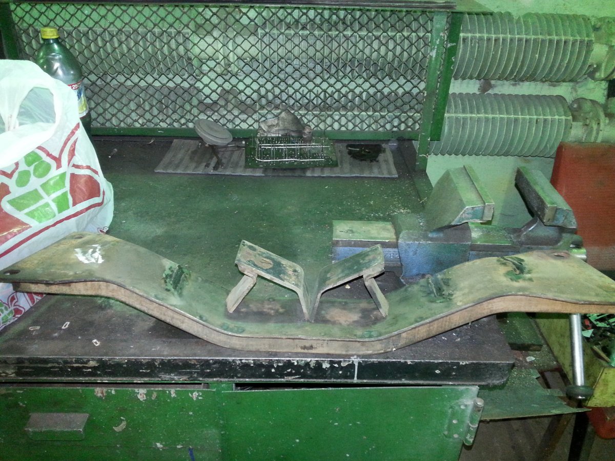

Холодно, работа совсем не идет((( Балочка в разработке.

а что это за пирамида в центре? не узнаю балку в гриме)))
5 106
2 850
Это буква М))

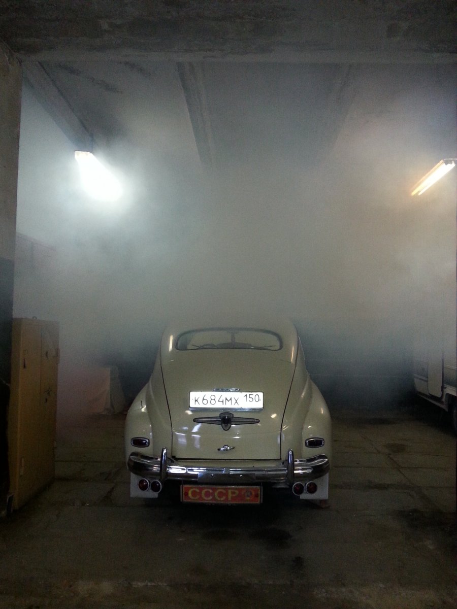

Окуриваю машину от всяких "вредителей":D:D:D

В книге Автомобиль М-20 Победа ,- Описание конструкции и уход, издания Москва !951 года, толщина картонной уплотнительной прокладки 0,2 мм.
