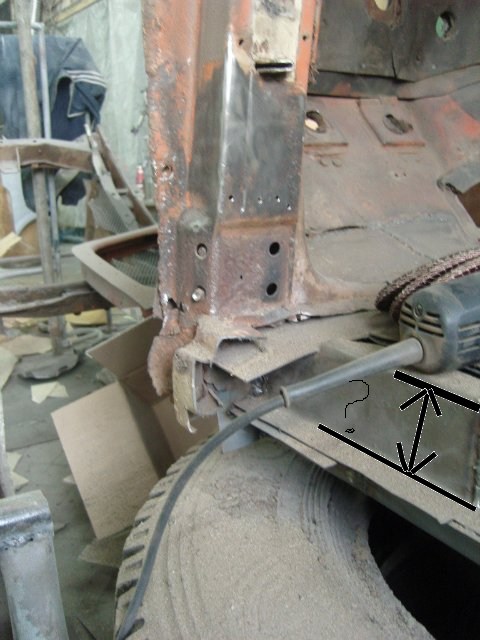

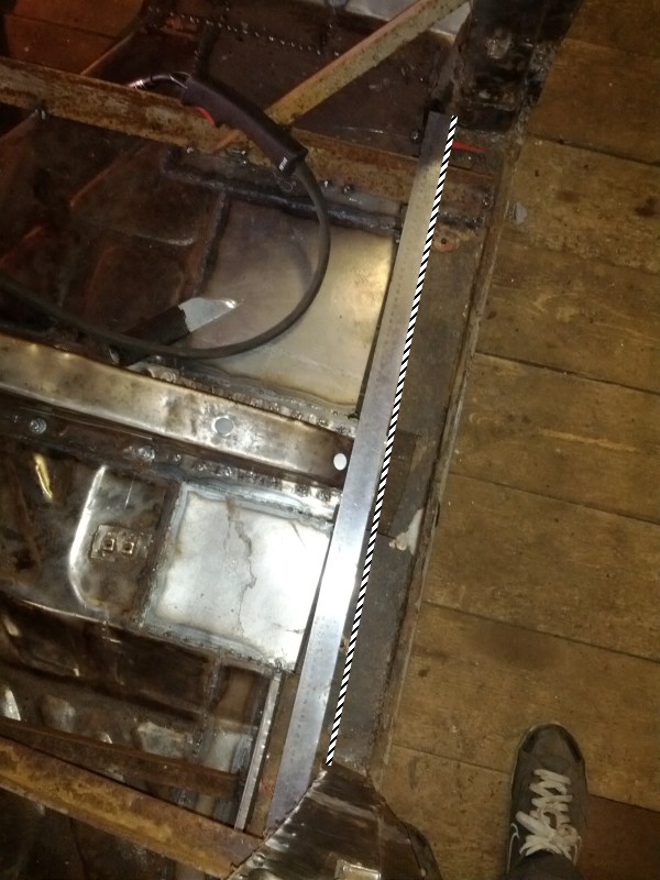

Ребята, помогите мне пожалуйста разобраться с двумя вопросами:
1) Какая длина должна быть на рисунке 1? и по всему днищу эта длина постоянна ?
2) Это правда, что у Победы от передних стоек до центральных идет расширение короба? Это я попытался изобразить на рисунке 2 с помощью белой линии... но у меня короба новодельные прямые и пороги тоже... запутался :(
16 462
11 421
вроде порог прямой должен быть не по белой полосе..а что черным отмечено в задней части становиться шире .
hippon
17.06.2010
938
Сергиев Посад
Порог да, он точно стоит прямо и приварен точками к коробу.. а вот сам короб как раз и вызывает у меня сомнения :(
А ты пороги будешь дела как заводские или коробом?
hippon
17.06.2010
938
Сергиев Посад
я буду короб из двух частей а на него порог. нижняя часть короба и порог уже куплены у СМВ года 2 назад.. весь вопрос в верхней части короба что на рисунке 1. с изгибом ли она и её размер мне не известен...
hippon
17.06.2010
938
Сергиев Посад
Просто тут один товарищ из моего города делает короб* с расширением к центру.. по форме повторяя переднюю дверь.. вот я и задумался.. и передние накладки на пороги тоже имеют расширение :(
16 462
11 421
передние сужаются к стойке ,а задние расширяются к закату..
