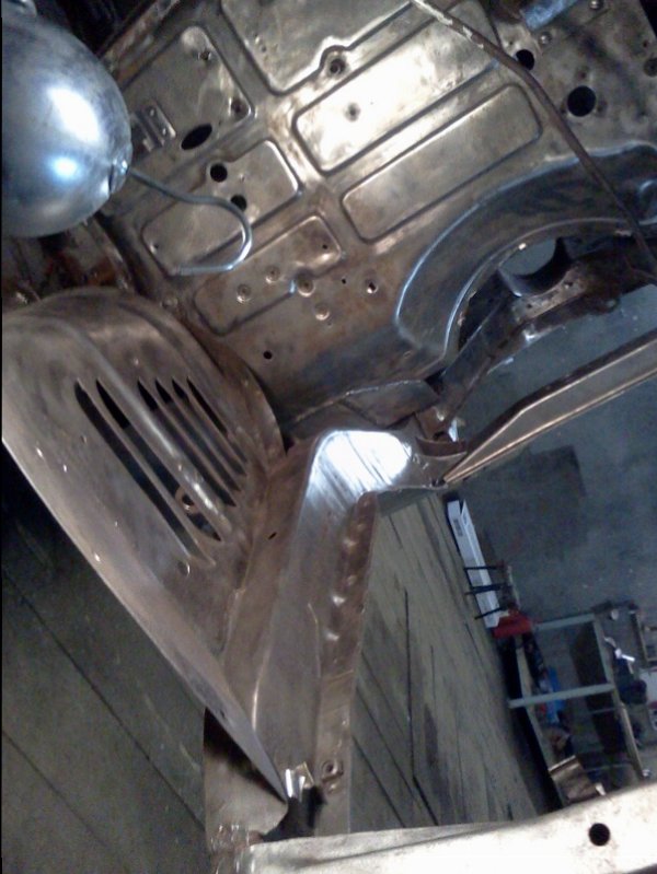

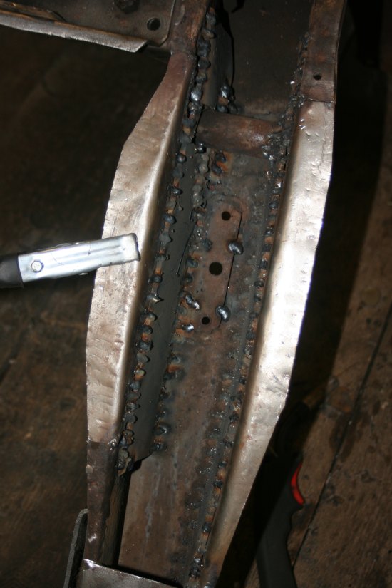

Вот завтра собрался за металлом на базу чермета. Думаю из 4 мм пластин сделать рёбра жесткости изнутри, чтоб наверяка.. Загрузился этой темой... Куда ни коснись везде возникают подводные камни :( А самое страшное только предстоит - раму то я отпилил от машины, там всё было приварено наглухо и морда сейчас в плачевном состоянии...надо ей заниматься :) Ну сейчас уже всё приготовлено - новые подкосы лежат, зачищенные..всё лежит :) и всё это предстоит собрать воедино.. :) Как то так..

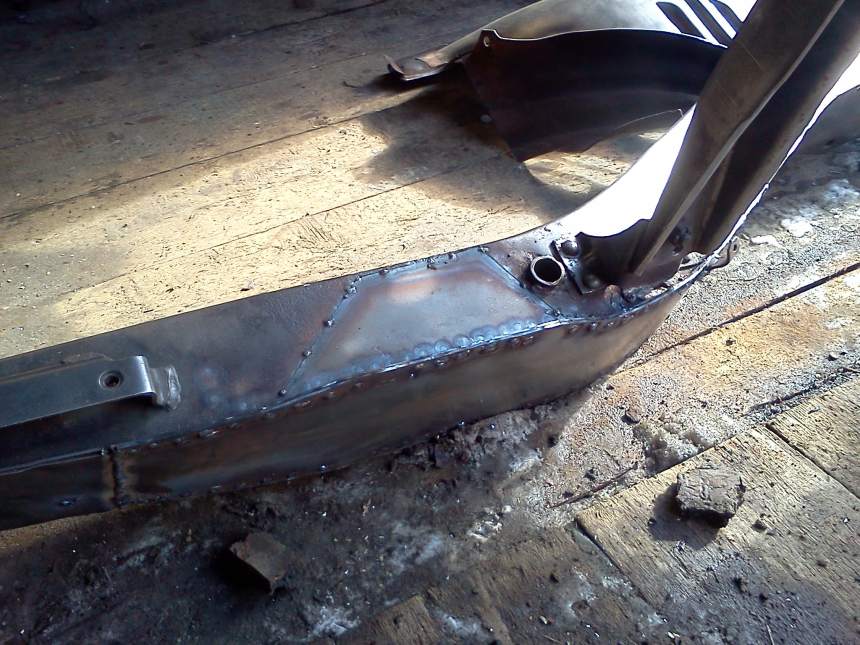

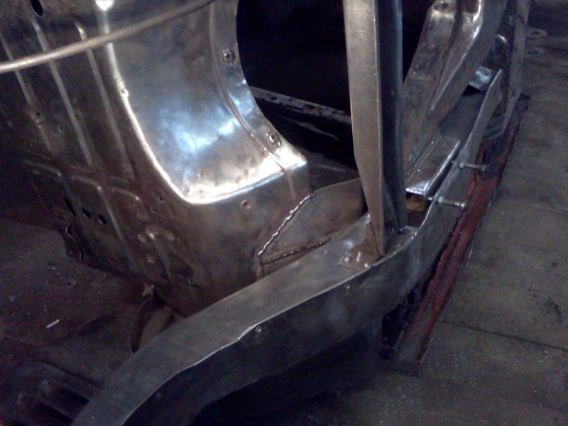

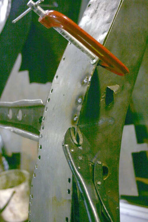

По просьбам трудящихся были сделаны две накладки по 4 мм толщиной.
Второй лонжерон тоже почти готов.

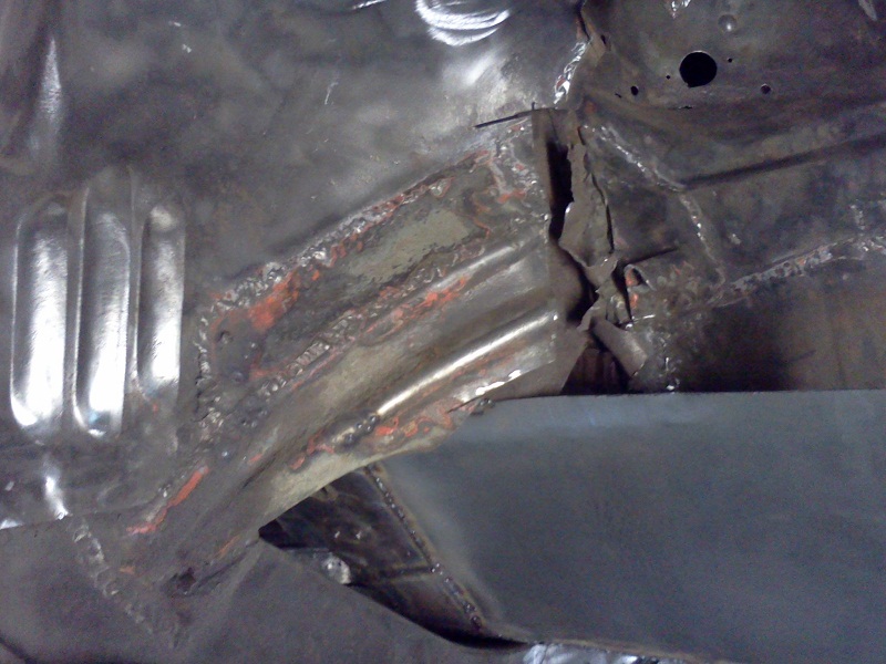

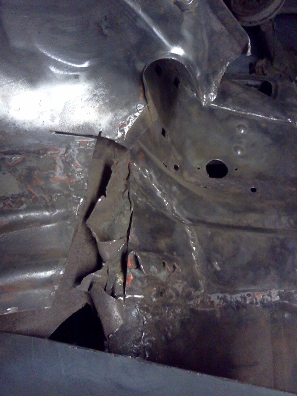

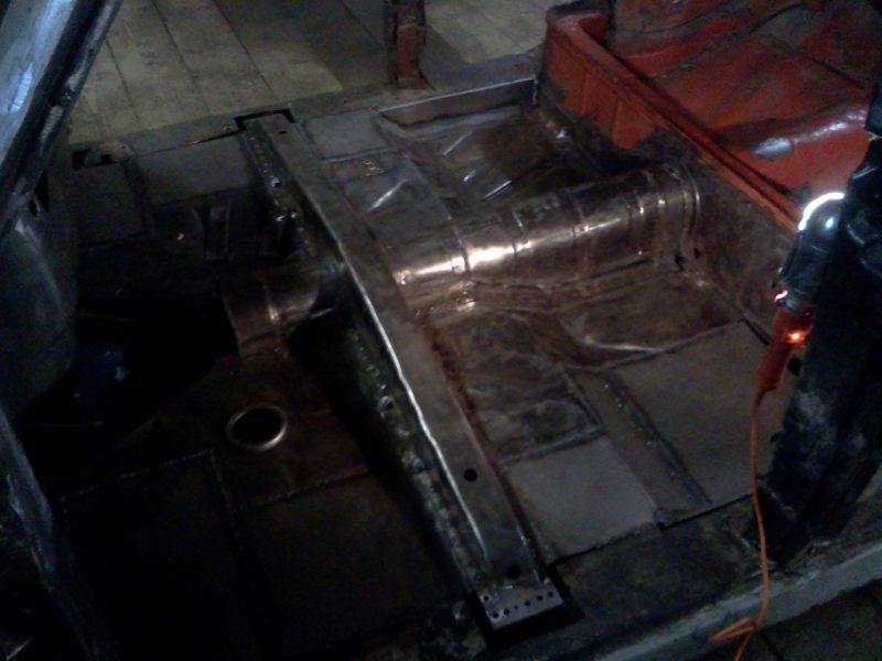

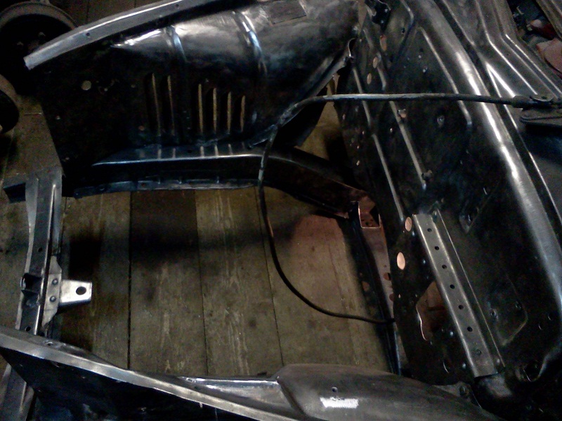

Лонжероны готовы, теперь буду срезать с брызговиков старые, испорченые газом подкосы и пробовать соединять раму с кузовом..
Далее делать заново площадки в которые упираются подкосы - у меня там ничего родного не осталось, а жаль..

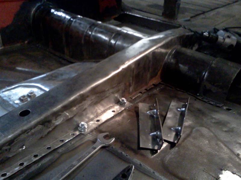

Примерка. Рама встала дырка в дырку. Купил новых болтов как в каталоге, скрутил - наслаждаюсь.

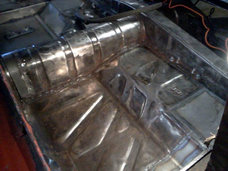

Промучился 2 дня с тоннелем и его поперечиной. Пришлось под каждое отверстие под кузов подкладывать курпич и опускать кузов домкратом для полноценного прижима. И так с почти каждой дырочкой 8)
