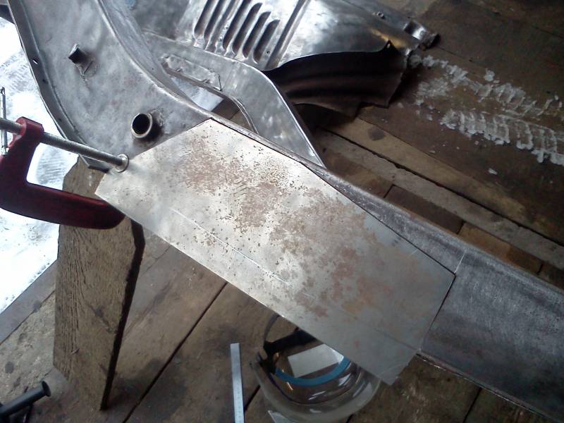

начат ремонт "подрамы". на очереди заварка лонжеронов, уже подыскал металл 2 мм(подарили 8))

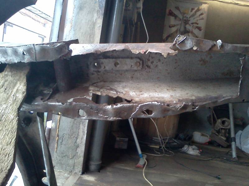

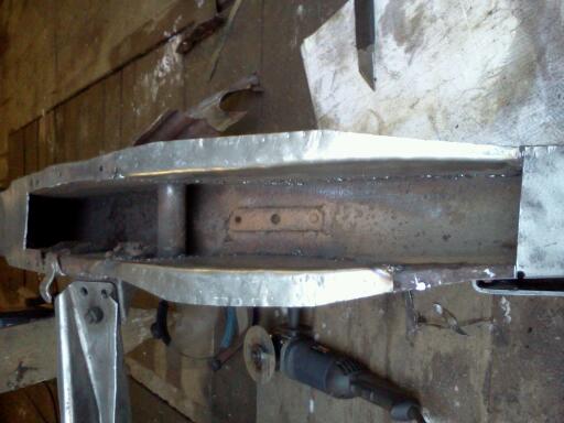

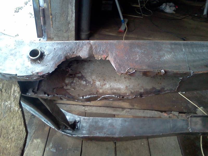

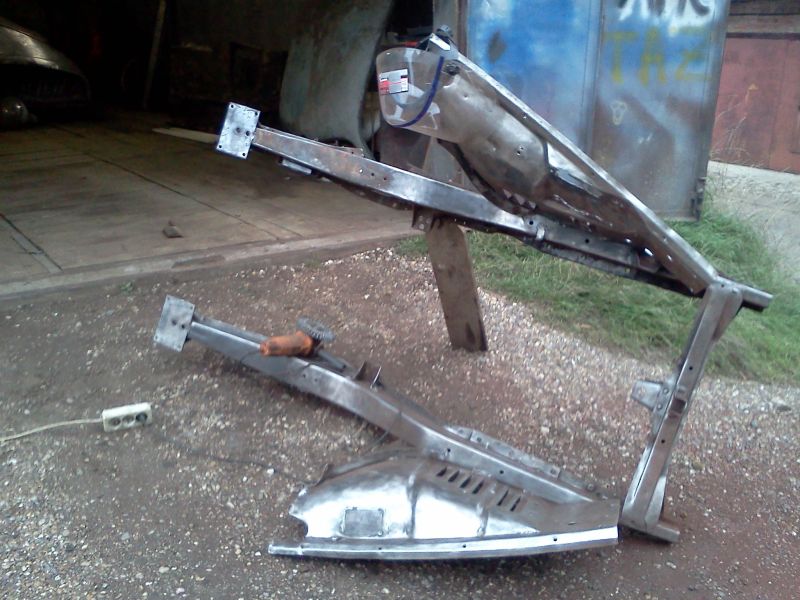

Надеюсь, что я не сильно загаживаю форум своими картинками в низком разрешении, и быть может, они кому то смогут помочь при ремонте, либо помочь одуматься от этого дела...очередная порция:

Как из ЭТОГО можно сделать нормальный лонжерон? Но не смотря на фото у тебя уже начинает получаться! Молодец!
Красиво конечно, без слов,но узел нагружен сильно, может стоило усилить место изгиба или поискать более живой?
4 894
1 965
Озвучил мою мысль, при востановлении гнилых лонжеронов, если уже других вариантов замены на лучший нет, стоит перестраховаться и усилить конструкцию, как с внешней стороны так и с внутренней, до установки заплат.

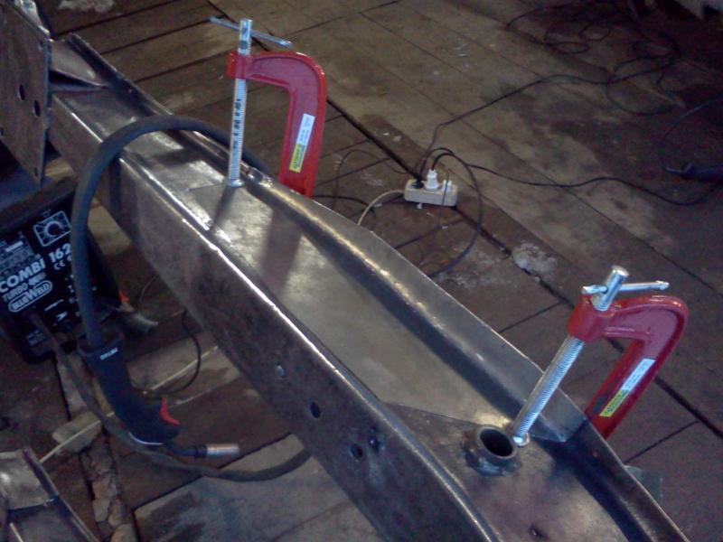

о да! я с двух сторон уже обварил, низ пока оставил, буду внутрь что нибудь вваривать...пластины быть может..благодарю за содействие!
Штурман
08.04.2008
1 123
197
62
г.Уфа
Надо ещё угол изгиба ловить. Я когда это же делал,то приваривал растяжку из уголка между передним и задним концом лонжерона. Иначе при сварке ведёт железяку..... :(
более чем верное замечание, сварка вообще вещь коварная при работе с толстостенным металлом
