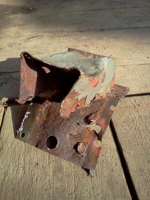

я аккуратно складываю их в кучку..рука не поднимается их выбрасывать :)

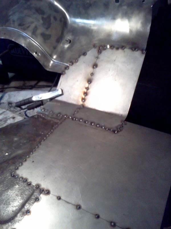

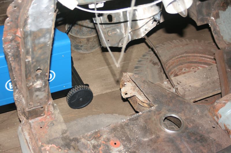

ура! сегодня знаменательный день - мы приступили непосредственно к сварочным работам) куплен весь набор для более- менее продуктивной сварки))
заварили отверстие под антену в крыше- это первая созидательная вещь, которая была мной сделана за год с лишним времени обладания победой. оч рад!

hippon
17.06.2010
938
Сергиев Посад

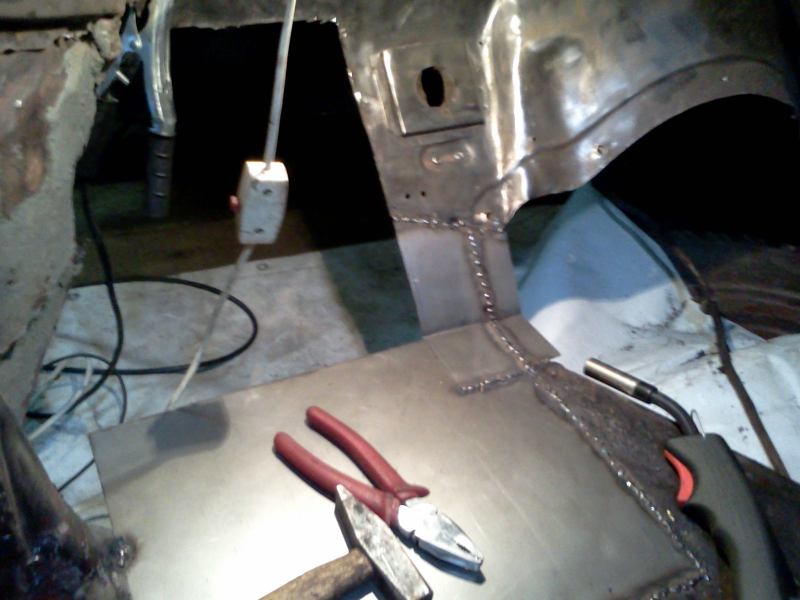

всё, пошла жара : )

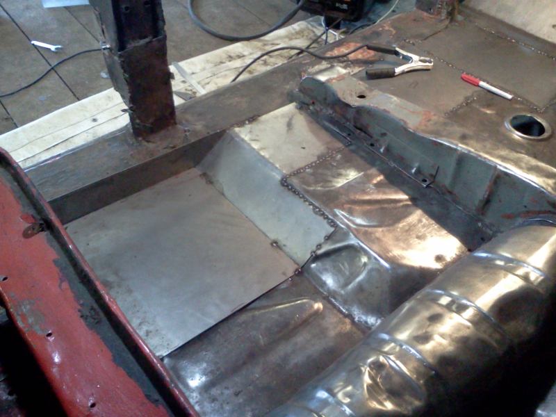

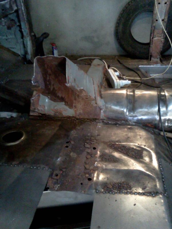

hippon
17.06.2010
938
Сергиев Посад

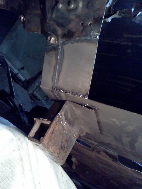

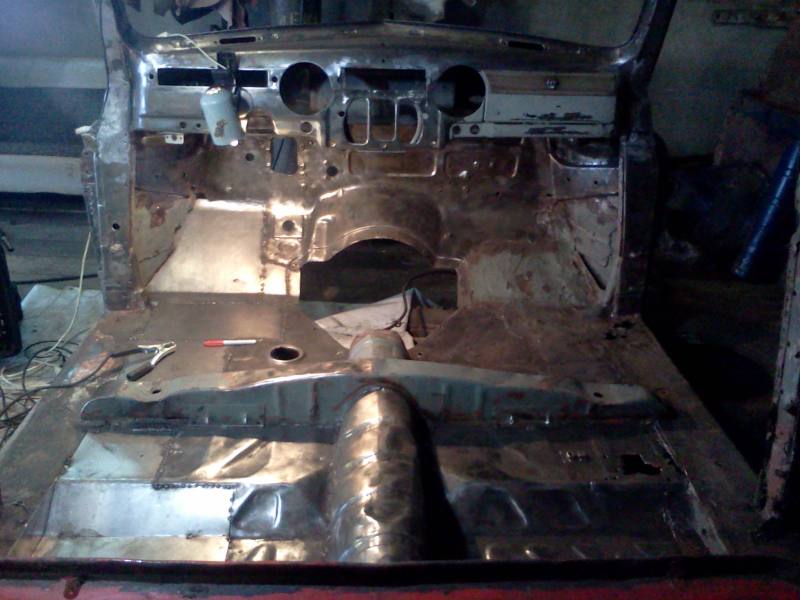

хочу доварить пол, не трогая при этом стойки, а после заменить полностью верхний тоннель и поперечину которая под сиденьем. на доноре они в отличном состоянии. это нормально - так поступить?
10 113
35 004
Если поперечина и тоннель мятные но не гнилые, намного проще выпрямить ,чем заменить.И аутентичность облика сохраняется.
hippon
17.06.2010
938
Сергиев Посад
ну я могу добавить что тоннель был уже переварен до меня и газом. приварено все криво, шеф ушел далеко в сторону.. тоннель как бы "разползся вширь"

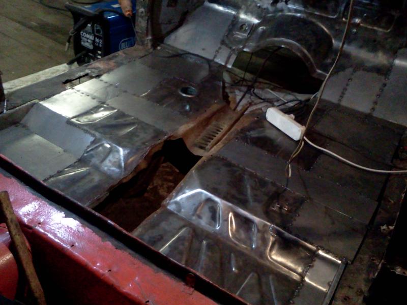

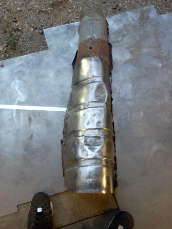

hippon
17.06.2010
938
Сергиев Посад

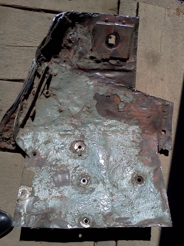

пол почти готов 8)
трудоёмким был процесс по отрыванию туннеля...причем с двух кузовов :)
