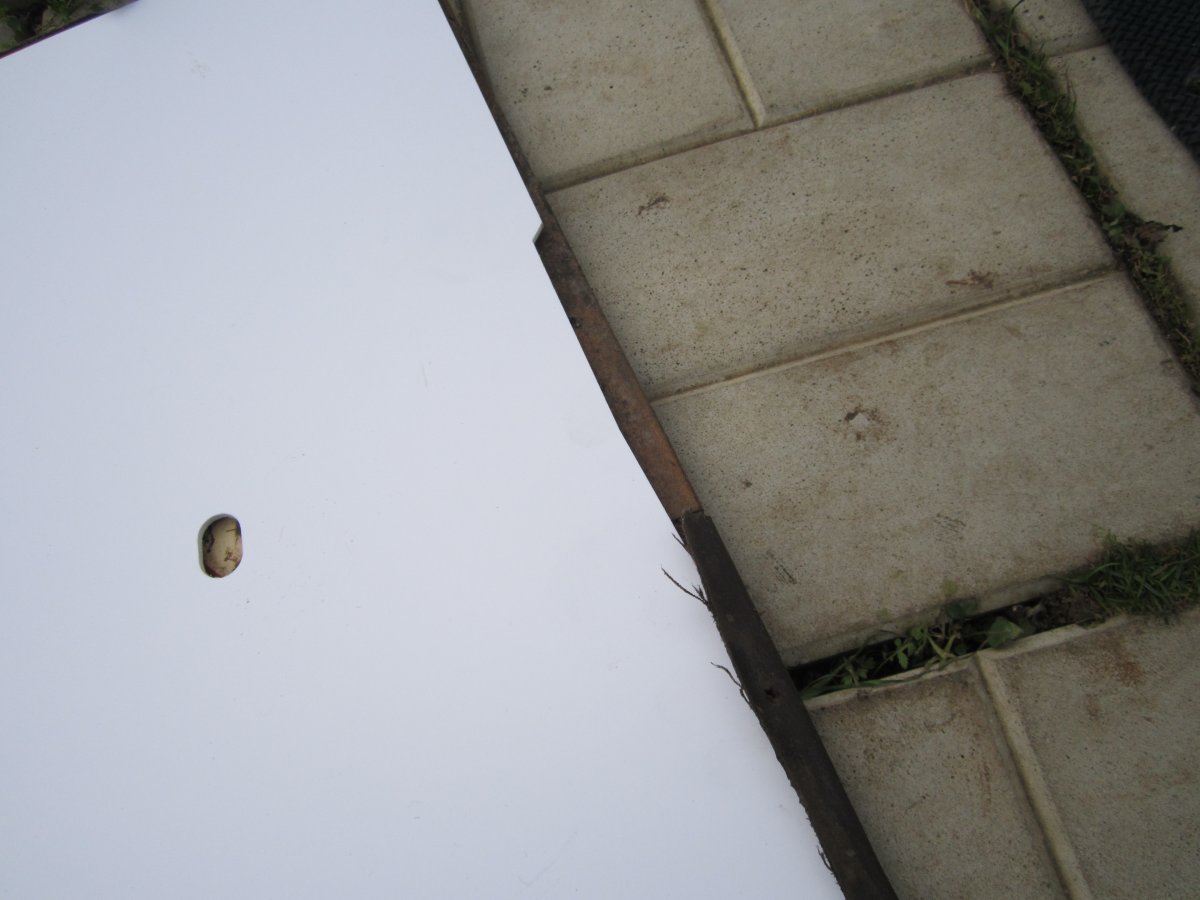

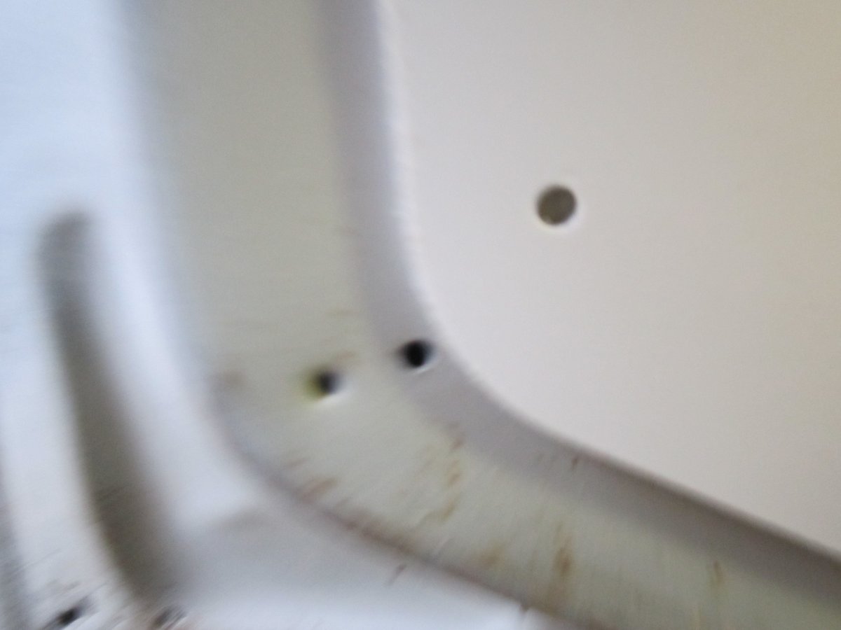

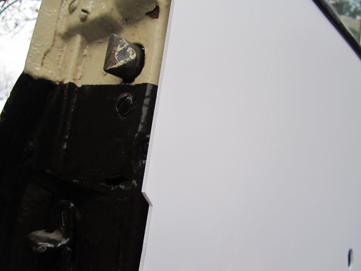

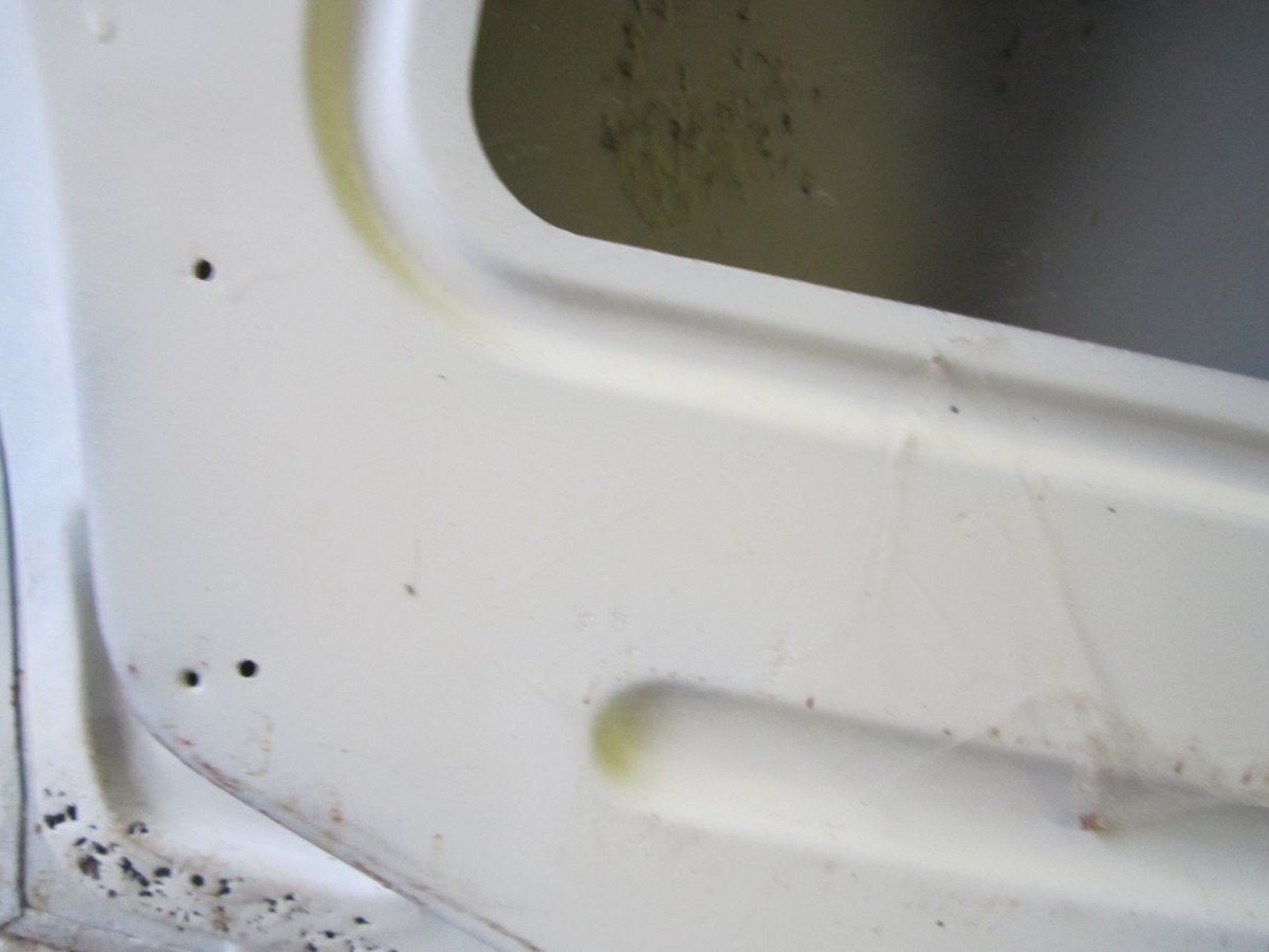

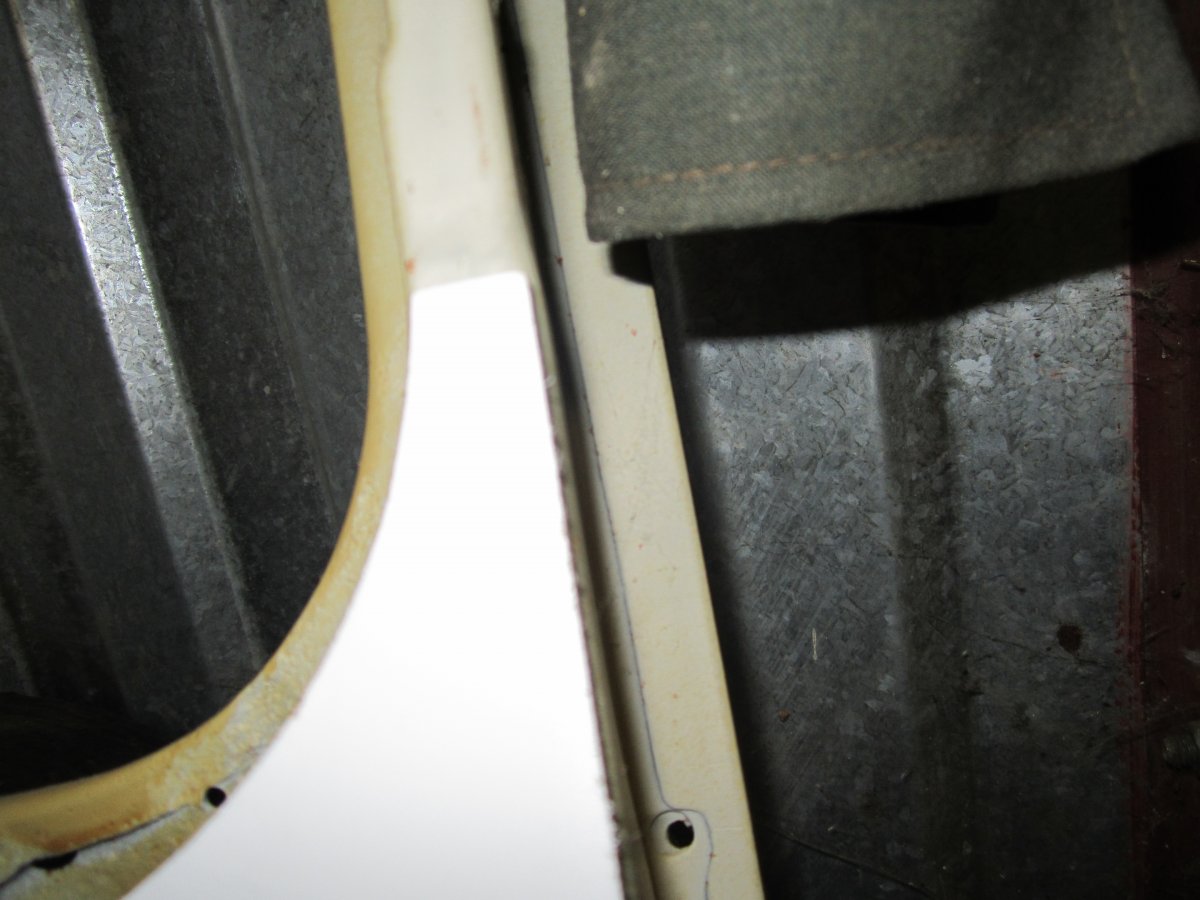

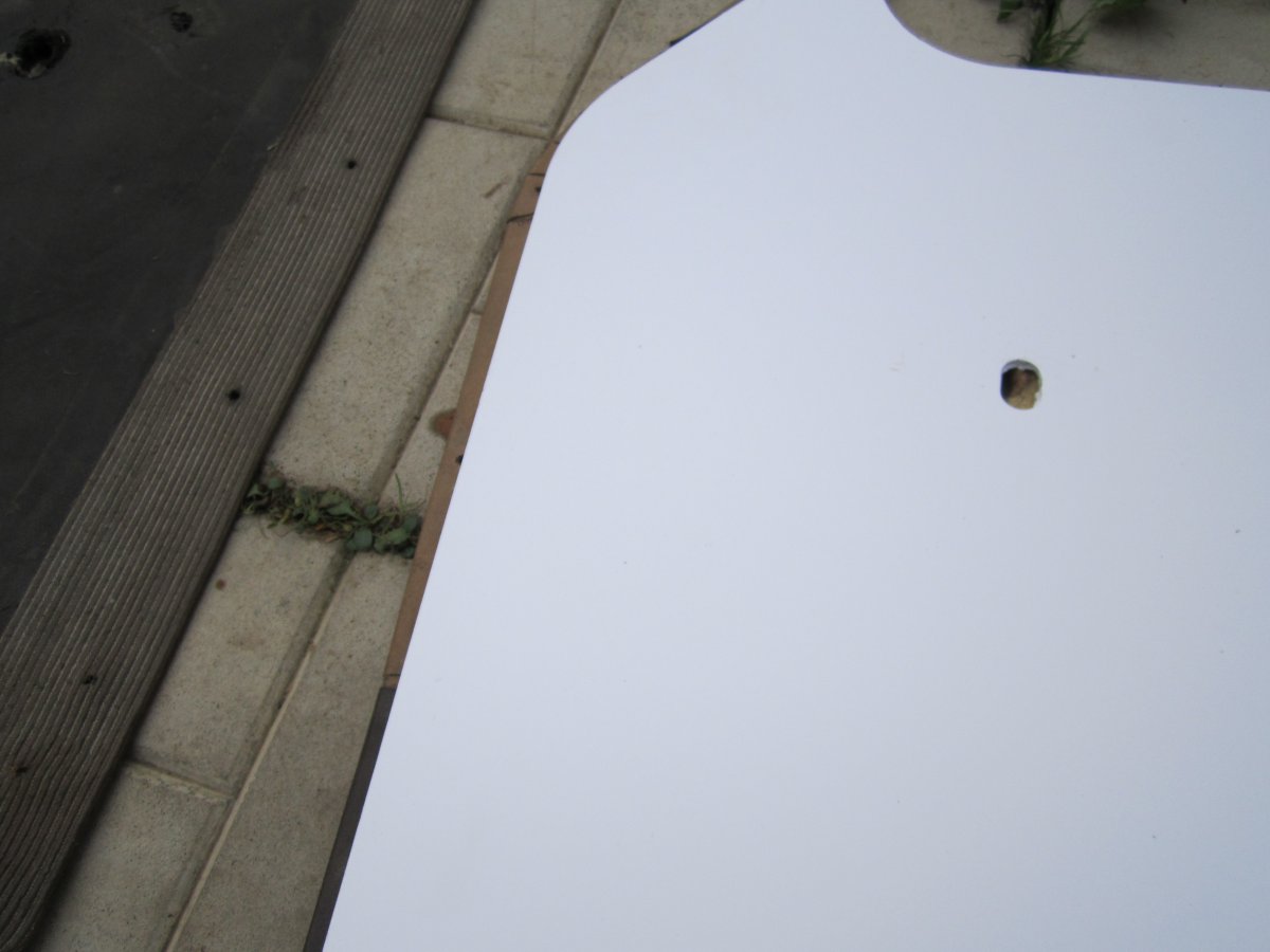

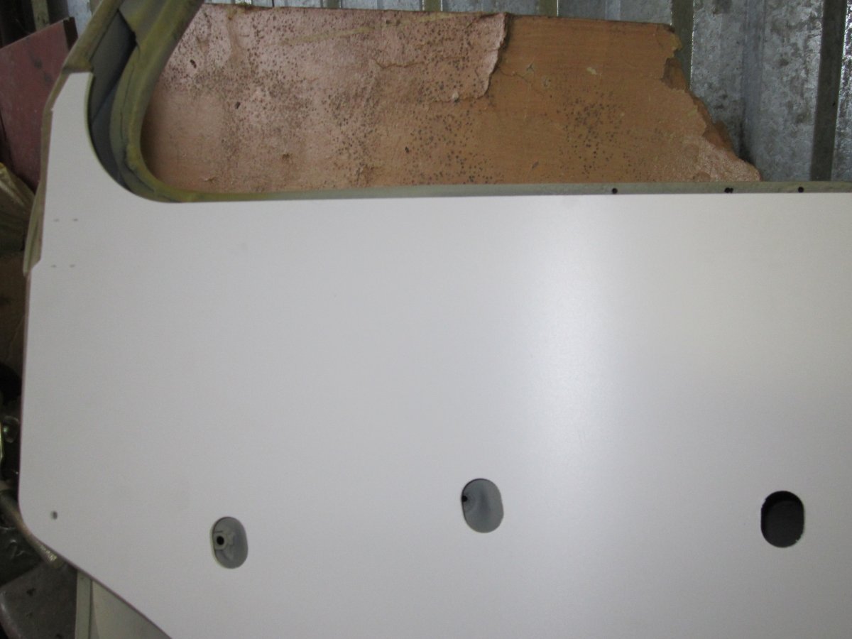

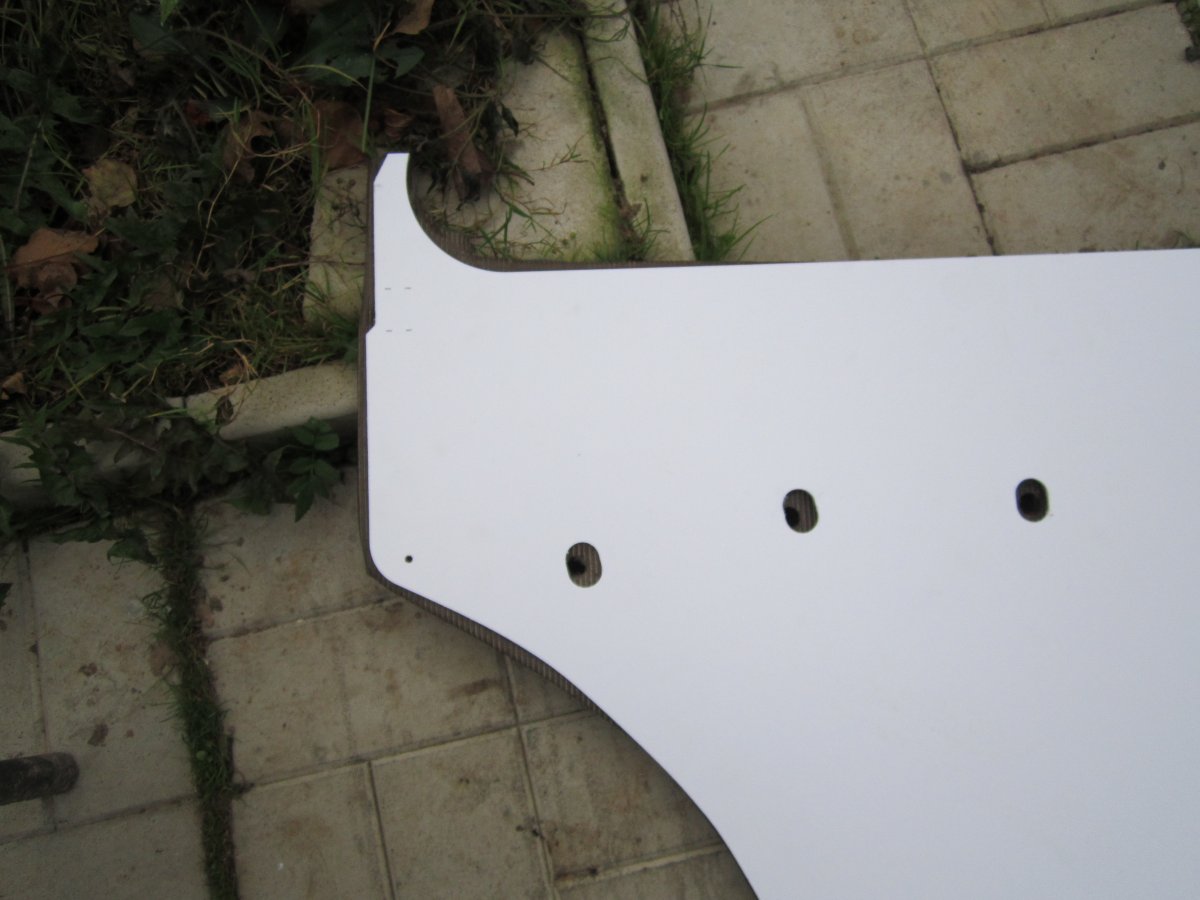

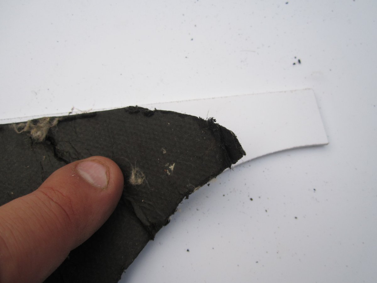

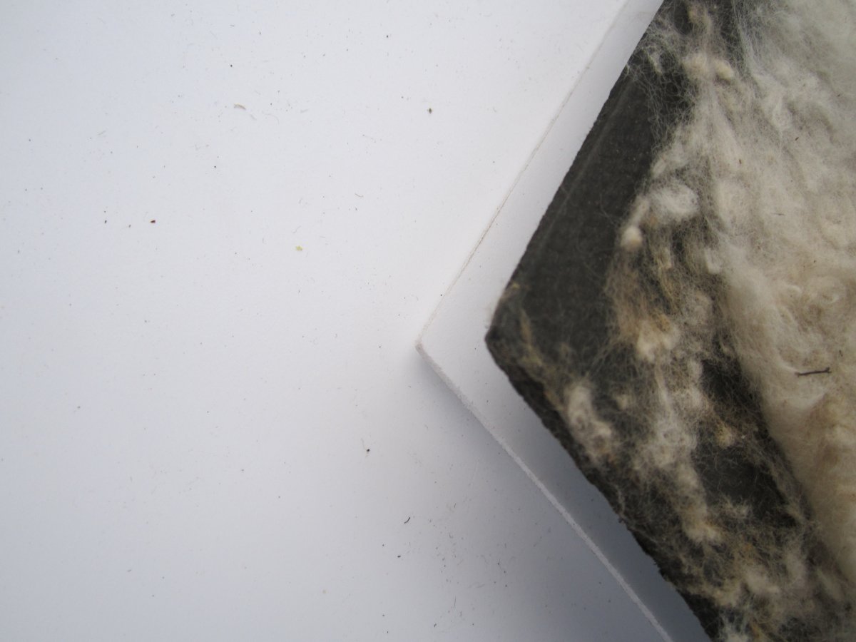

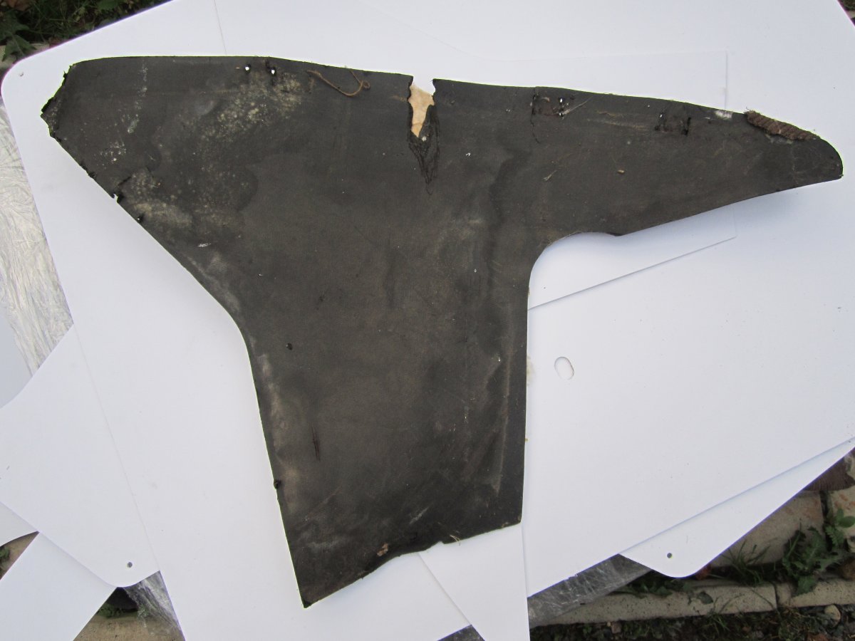

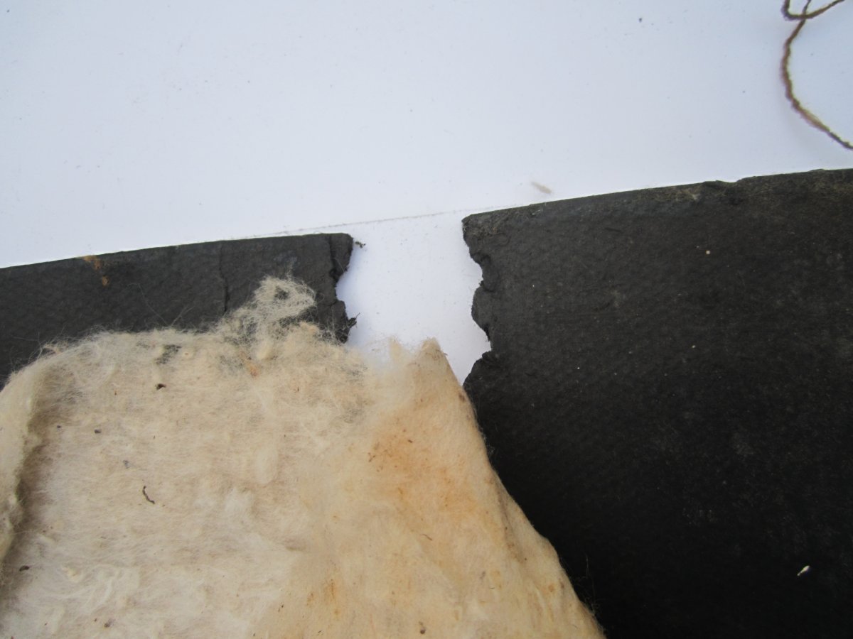

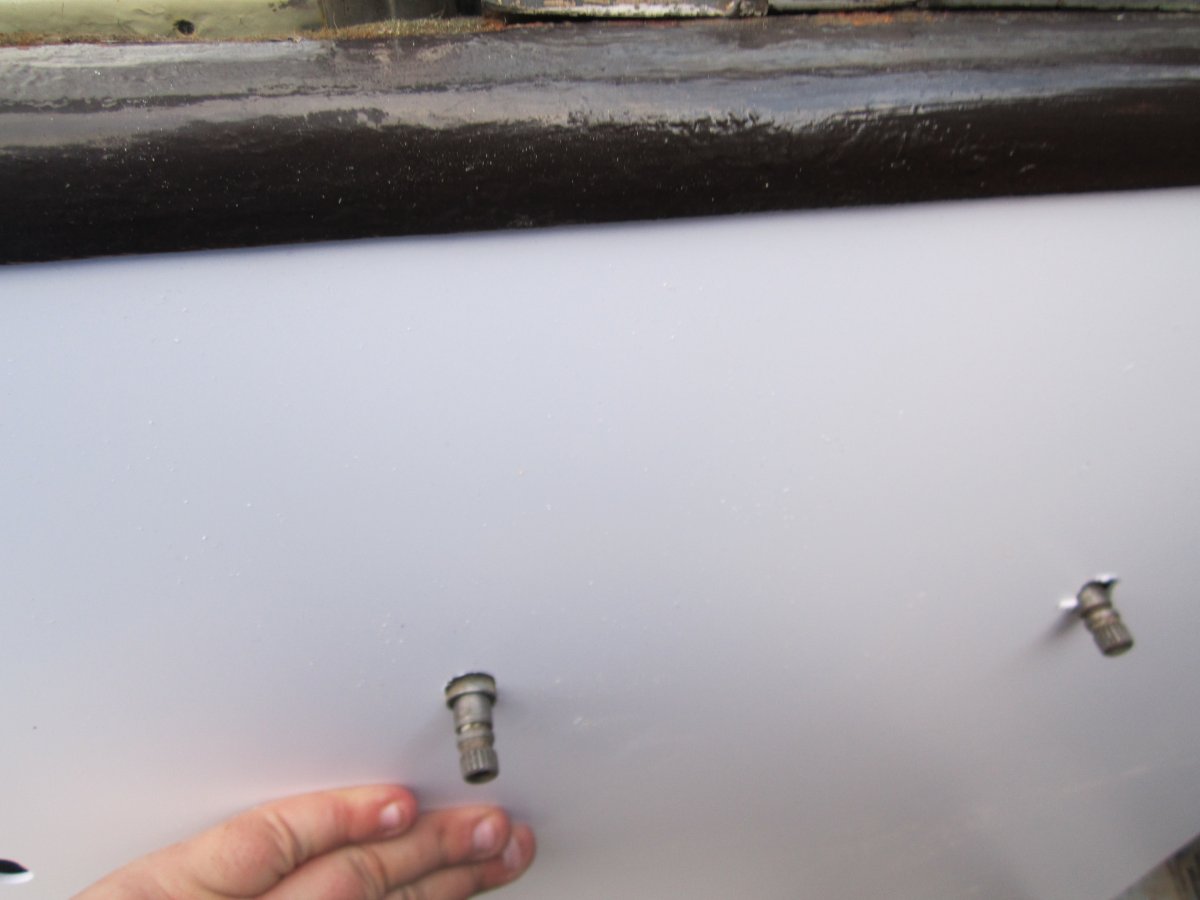

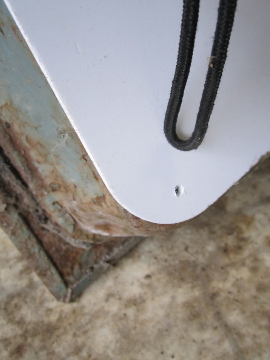

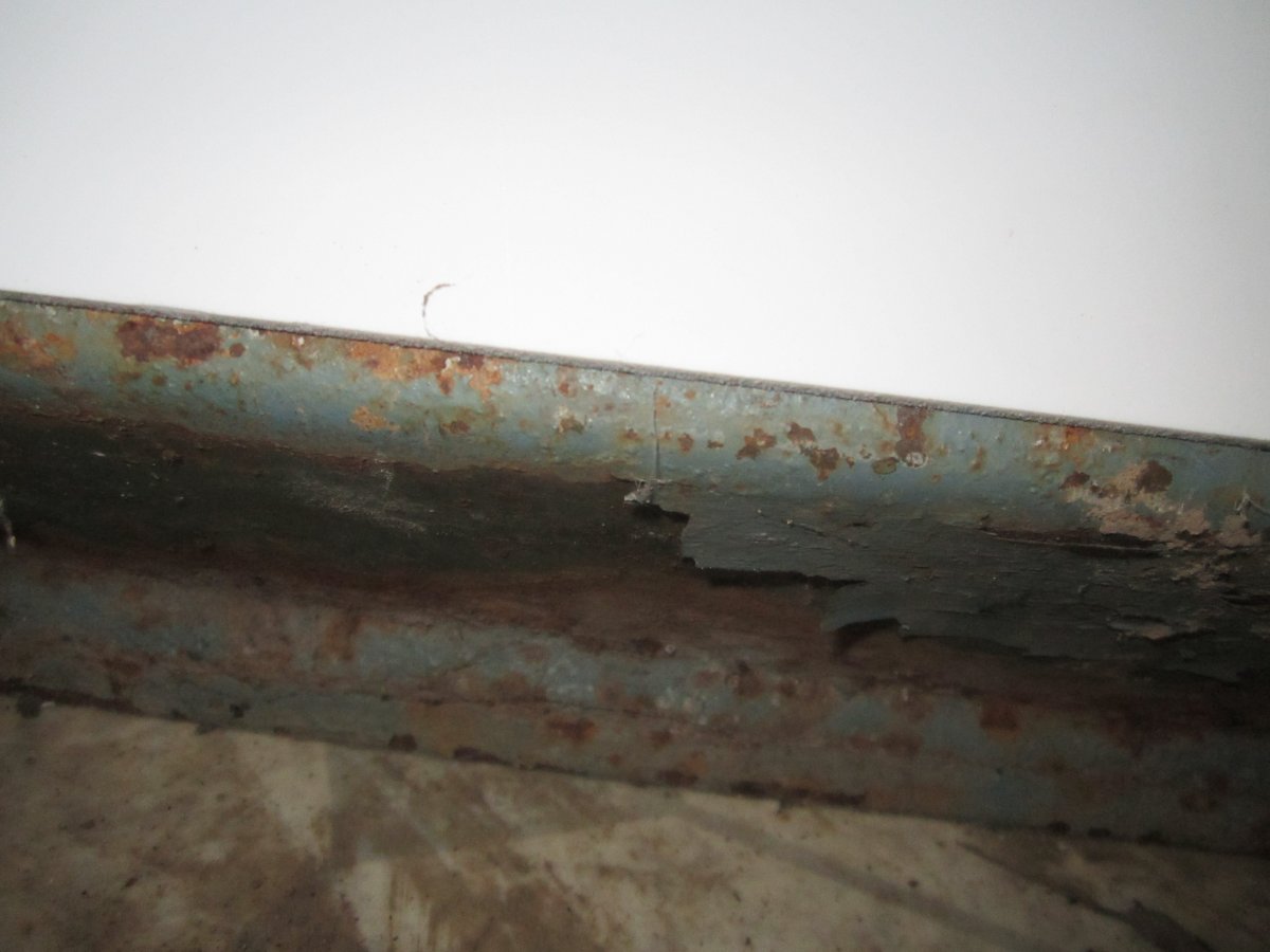

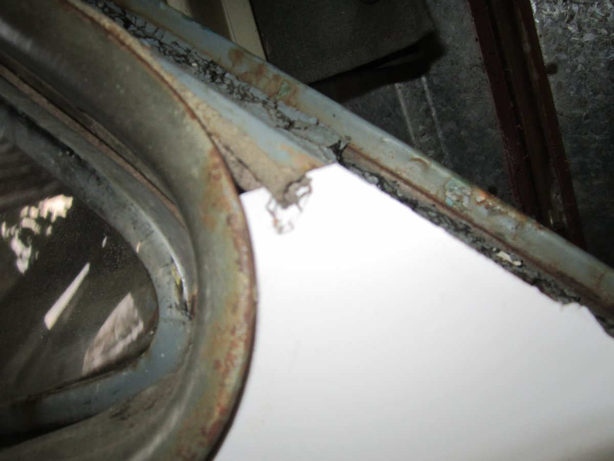

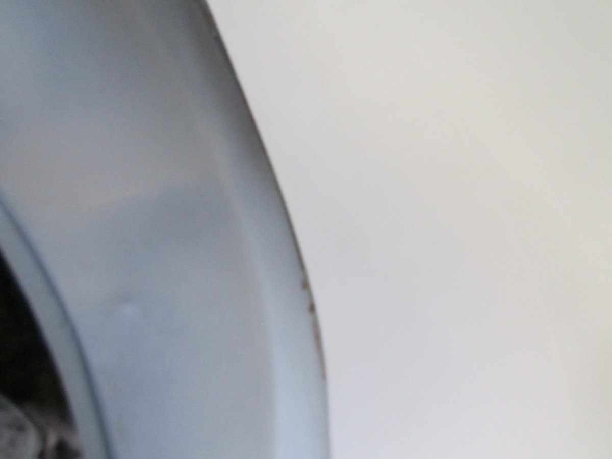

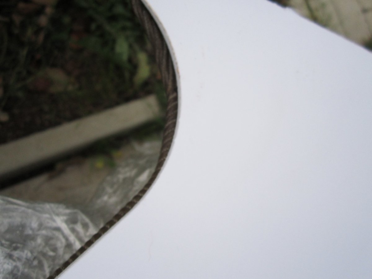

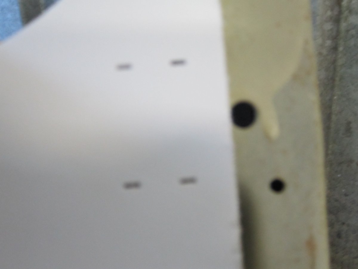

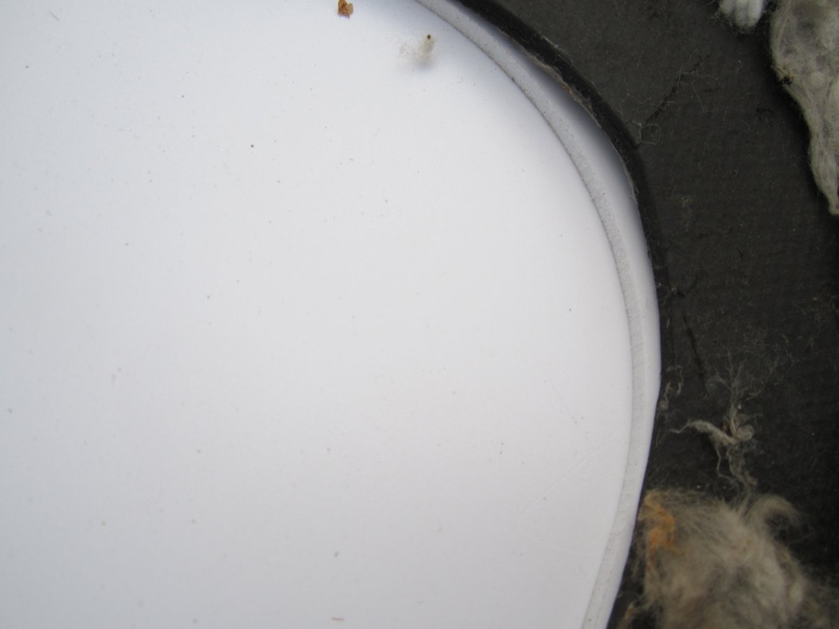

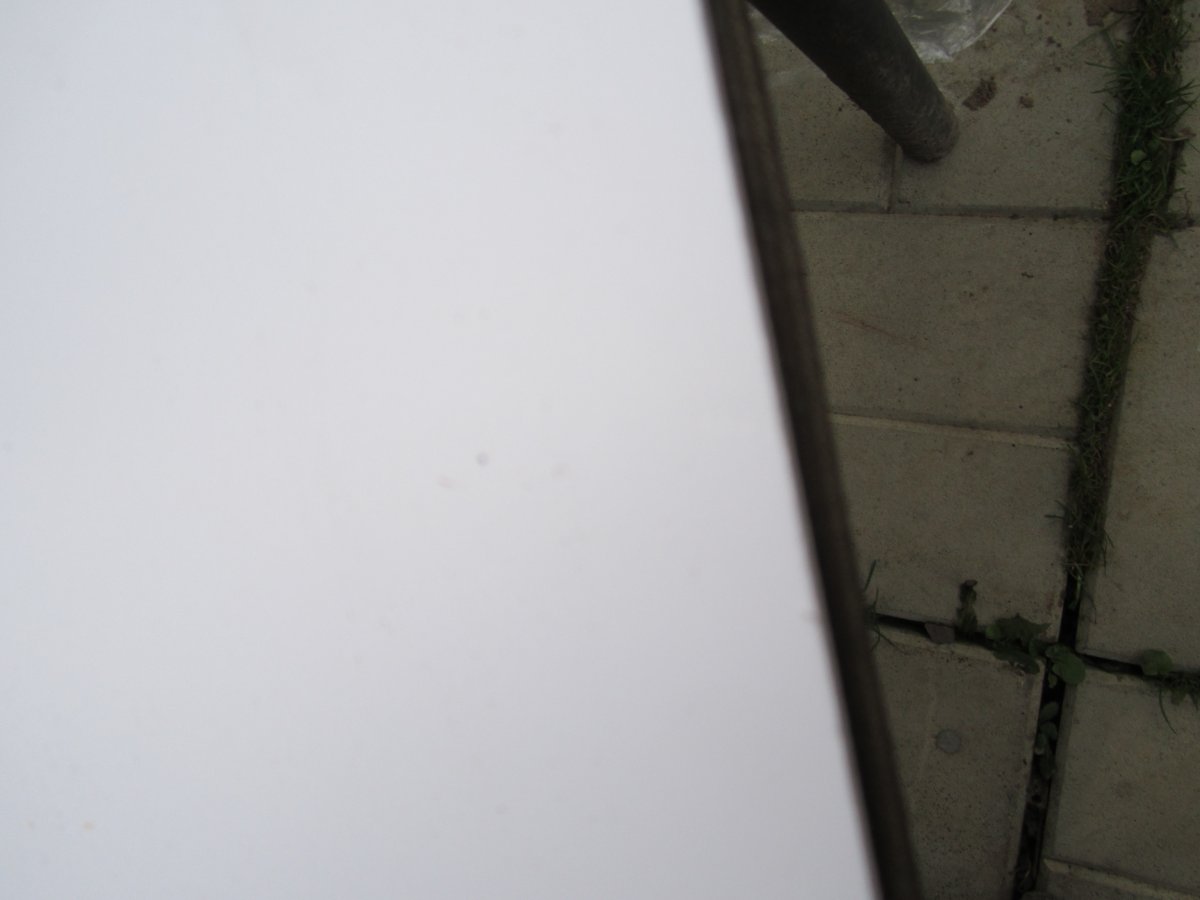

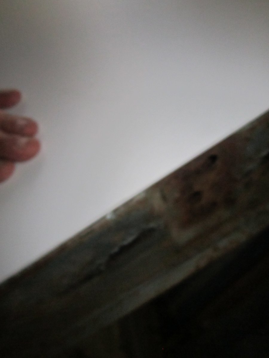

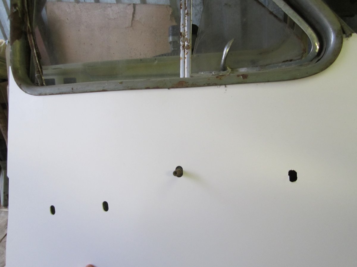

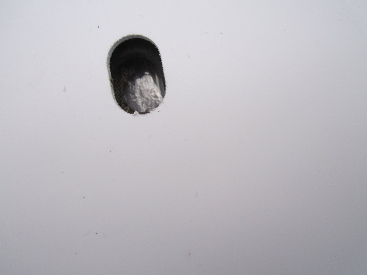

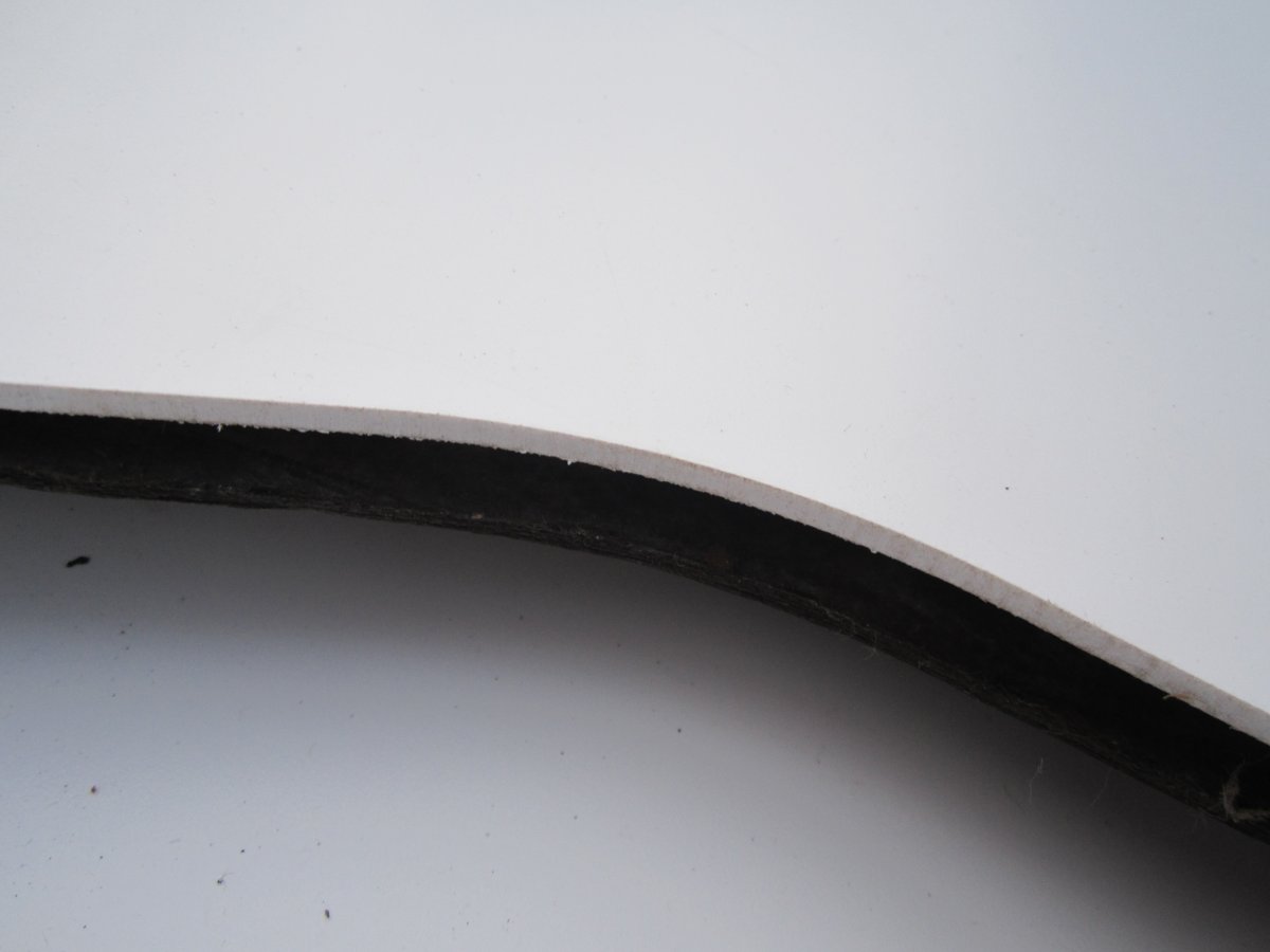

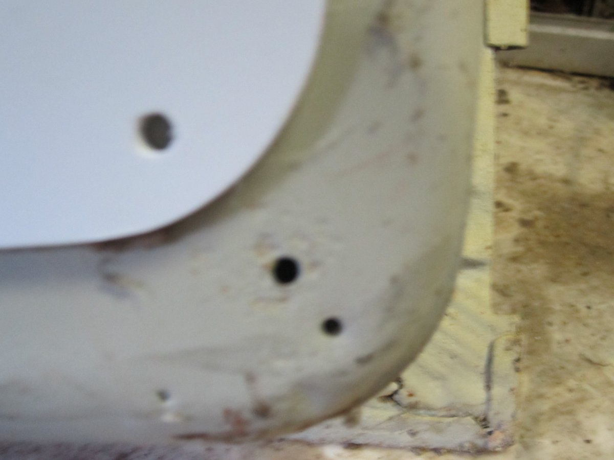

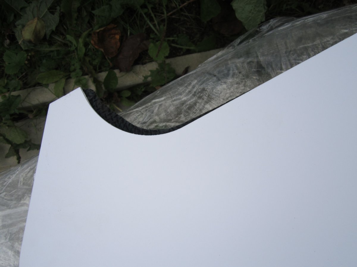

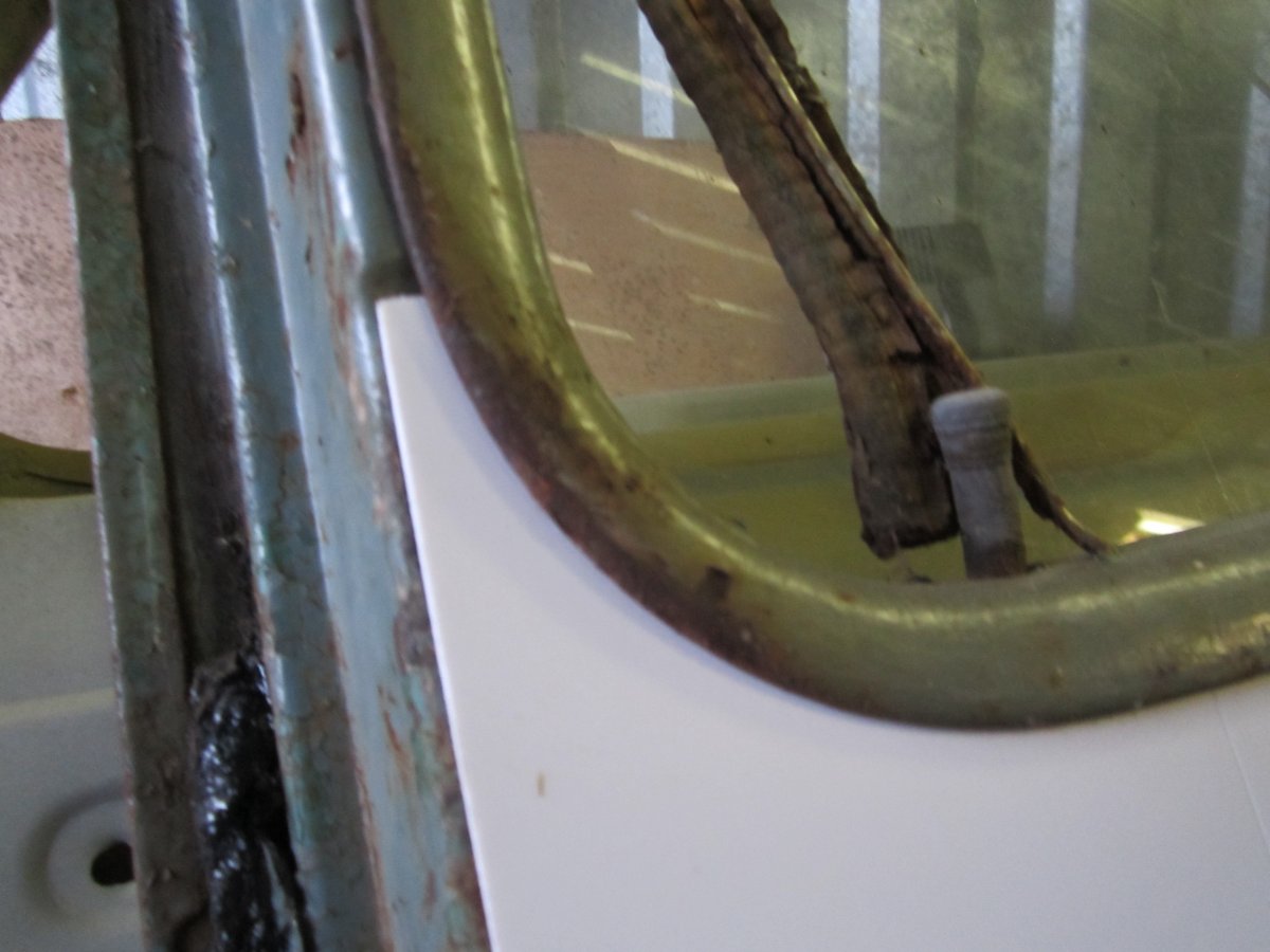

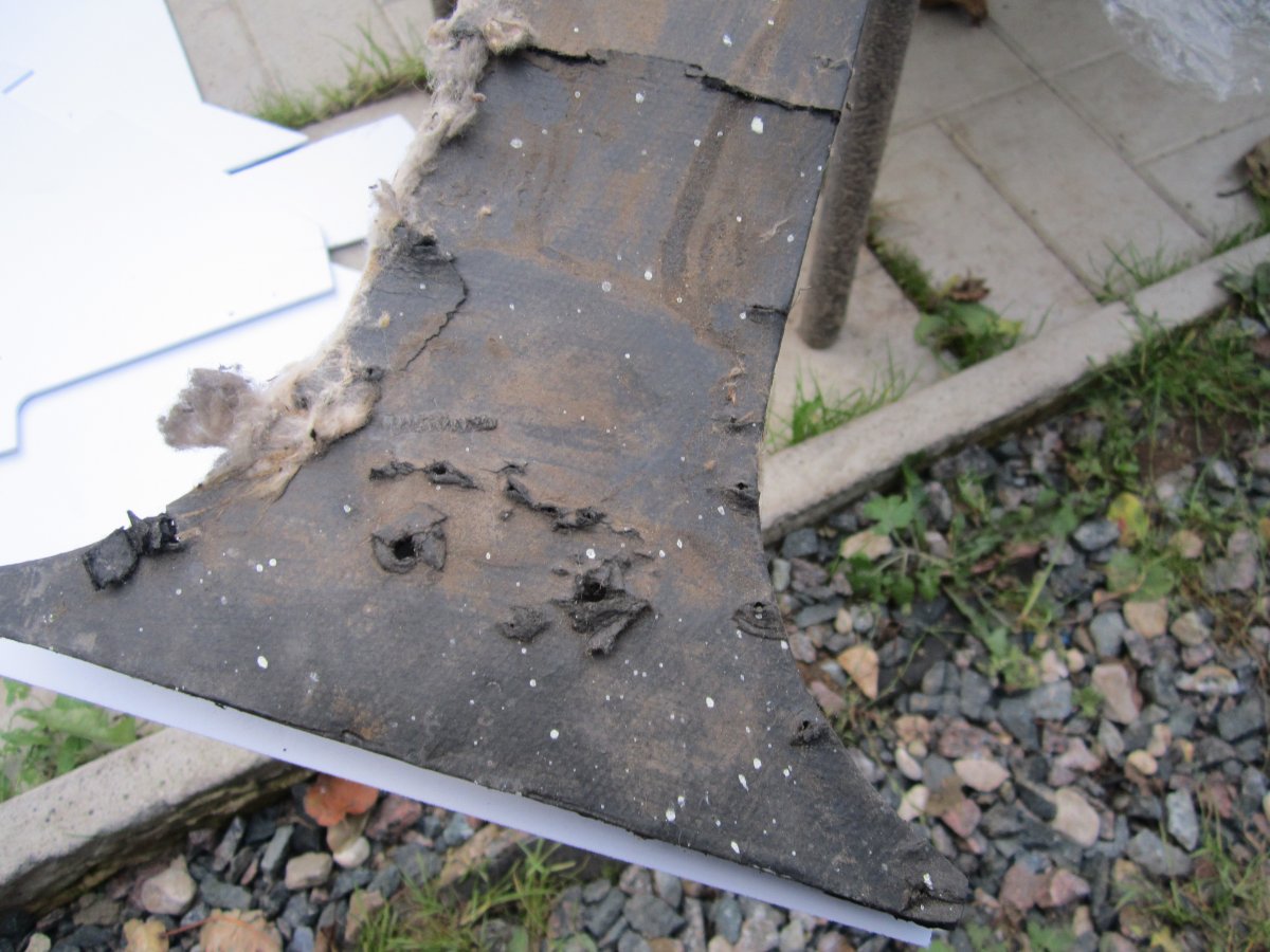

Резка карт в салон.
16 289
10 584
еще
16 289
10 584
еще
16 289
10 584

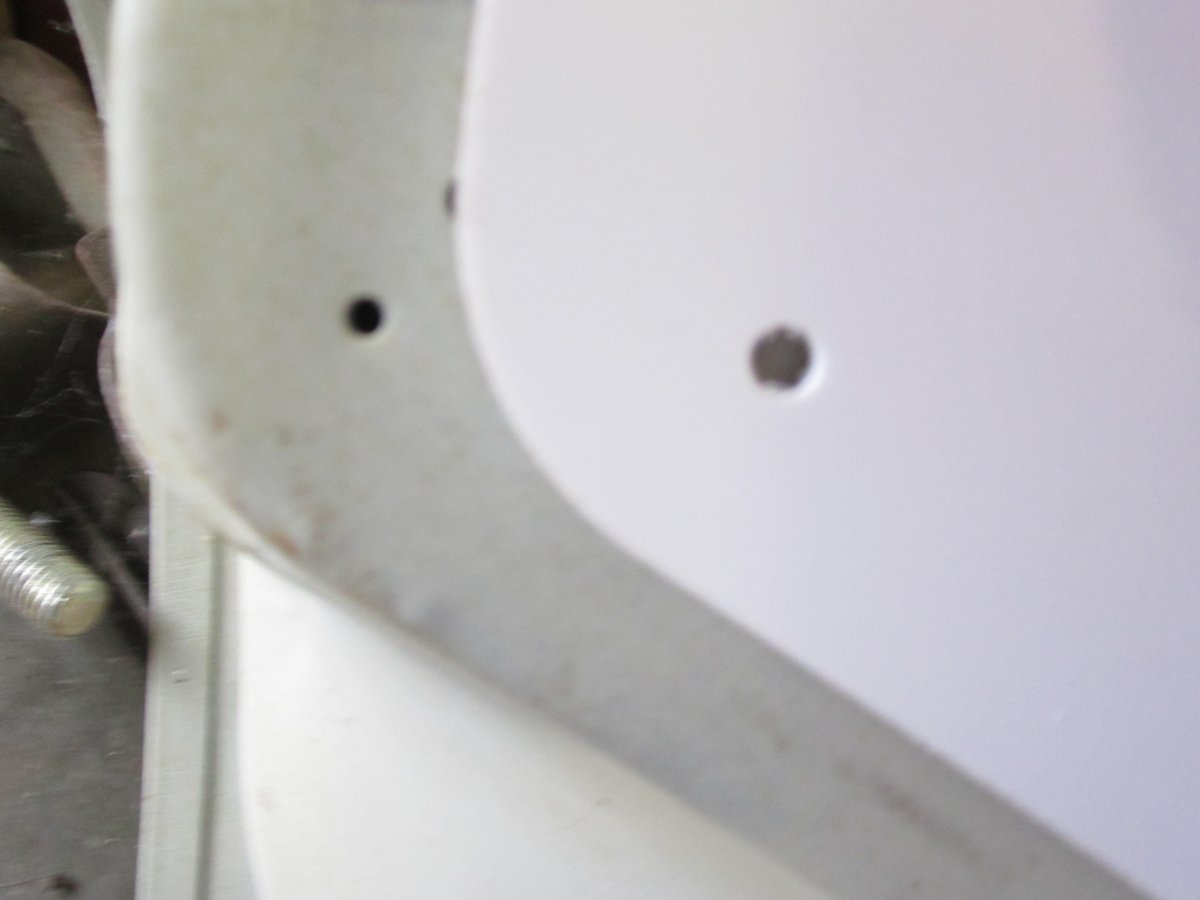

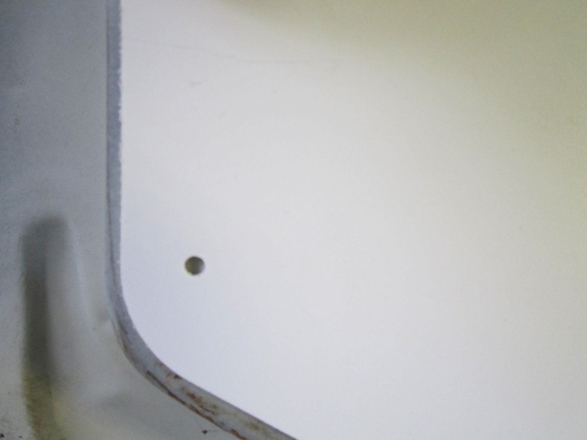

отдельно на дверях
16 289
10 584
все совпадает
16 289
10 584
и последнее
16 289
10 584

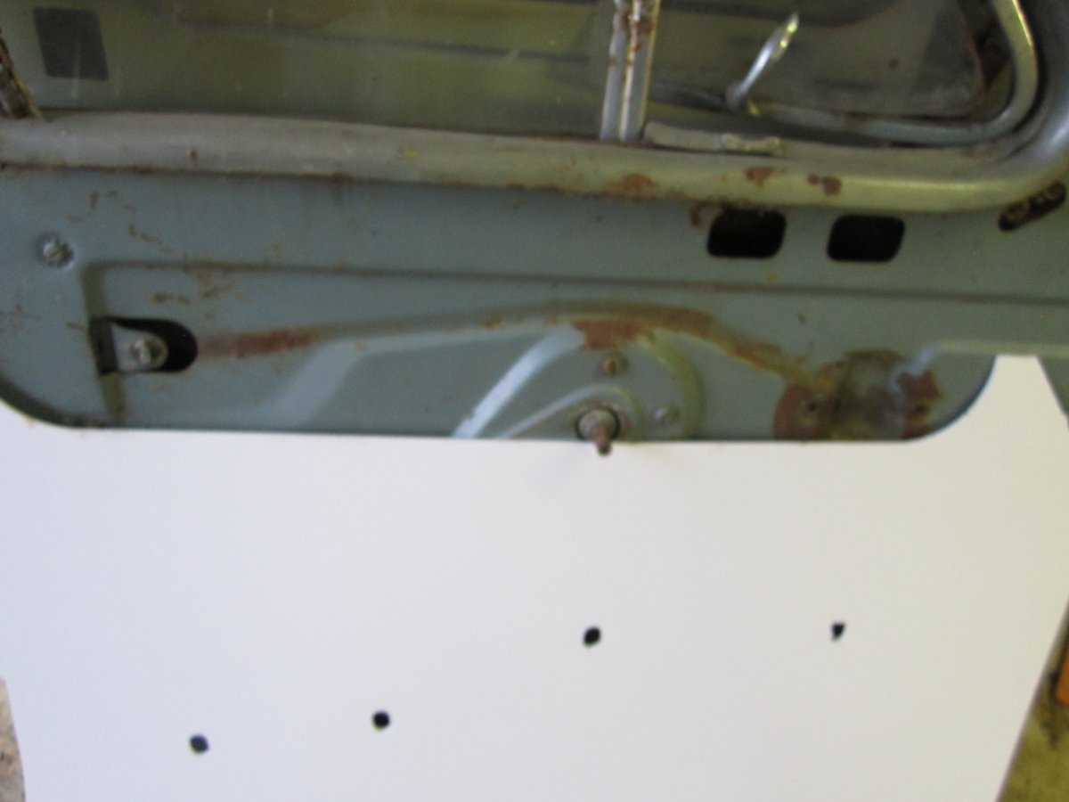

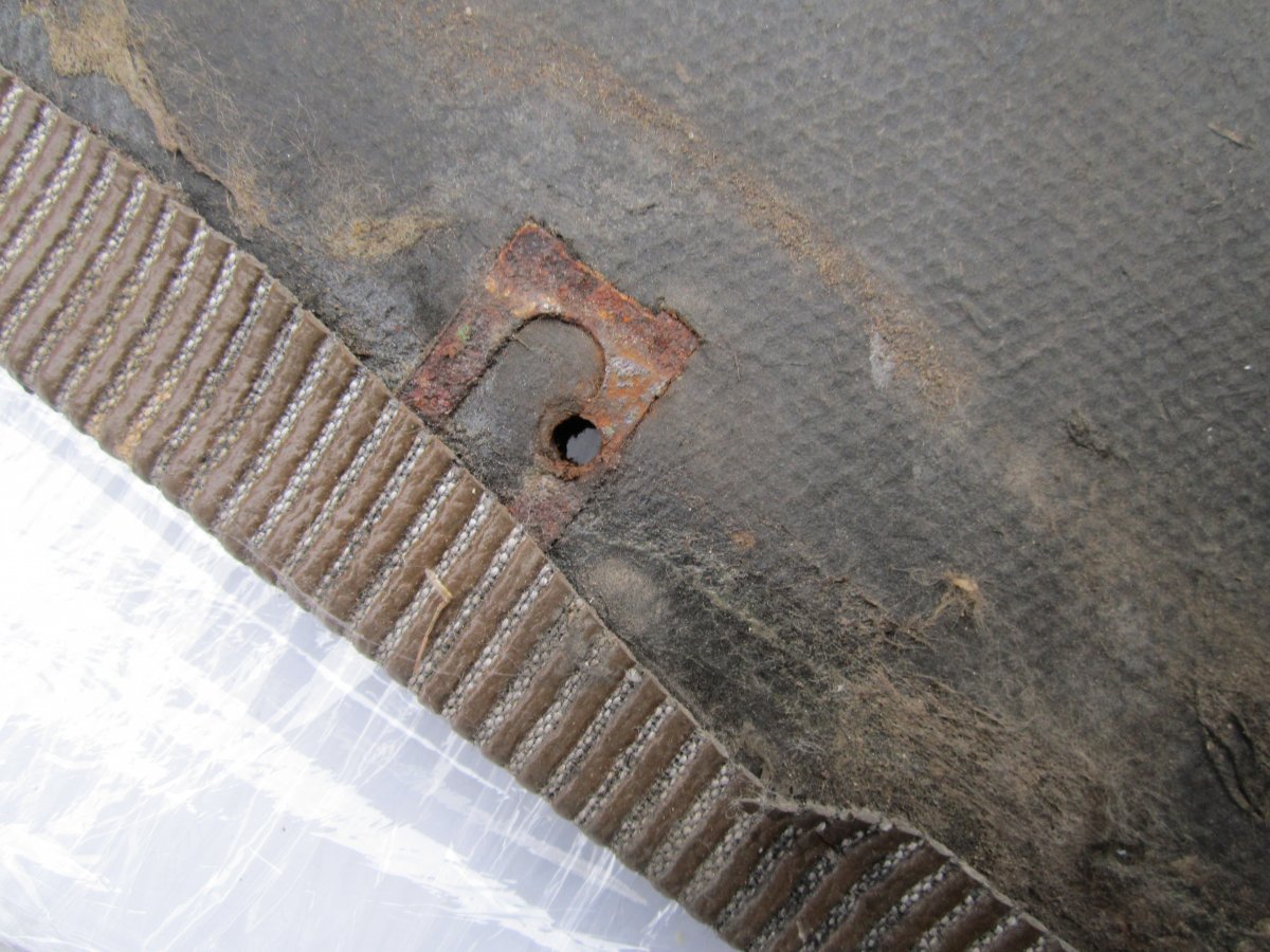

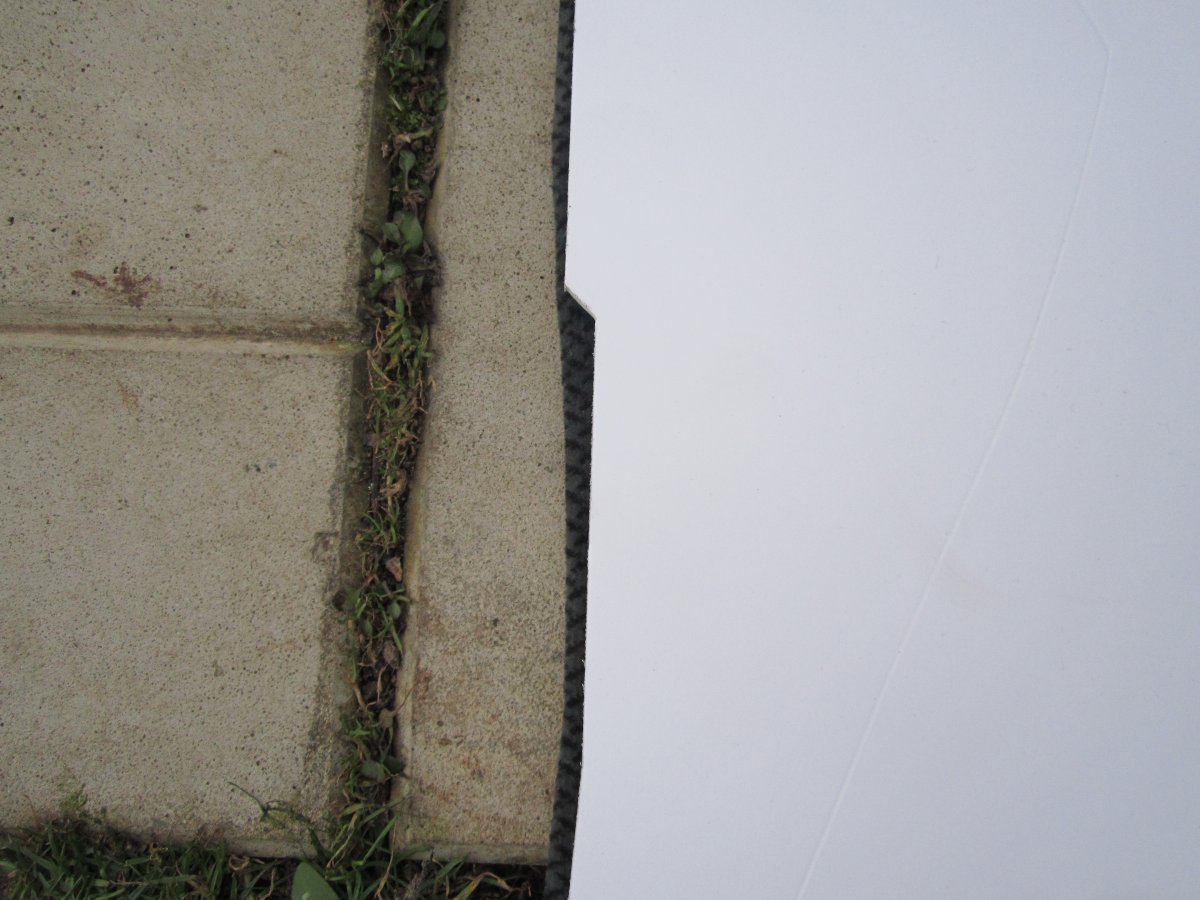

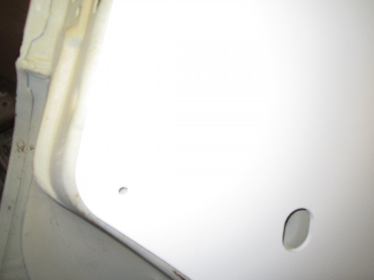

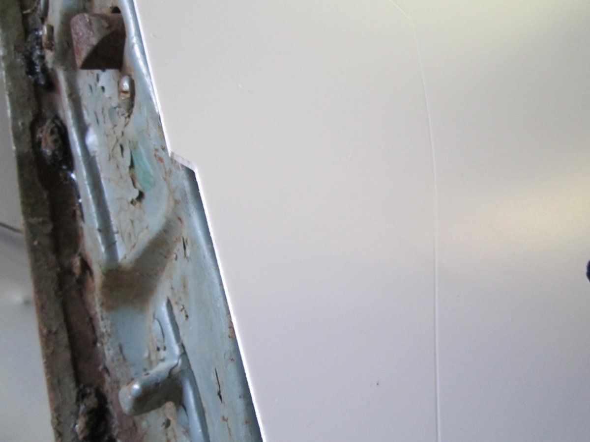

примерка к старым картам, все совпало.
5 217
3 219
Можно еще отверстия сделать под молдинги,чтоб точно параллельно шли)))
16 289
10 584
можно что угодно сделать, все по вашему желанию, хоть отверстие под колонку. В оригинале на картах лишних отверстий нет, все строго по чертежу , остальное по месту и по машине делается.

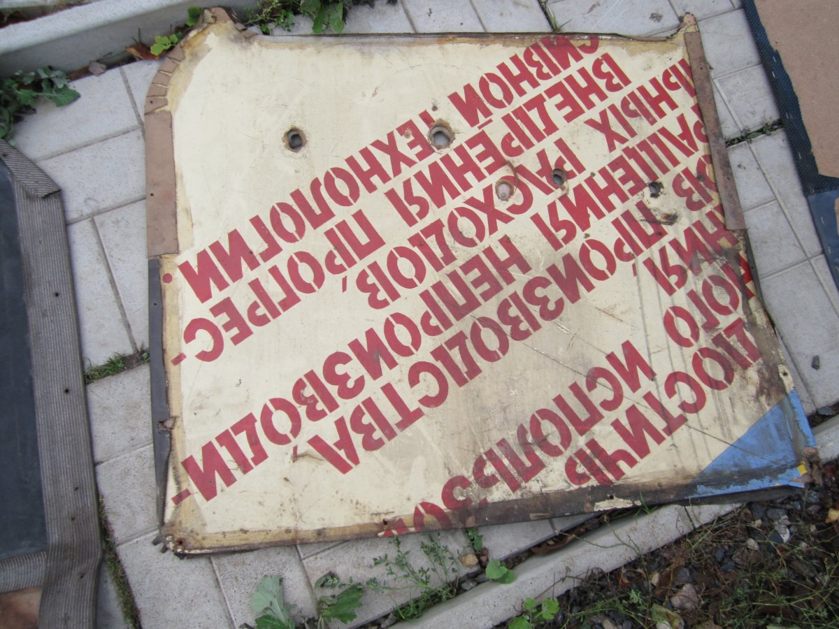

я так понял, что собираетесь делать карты из пластика?? Так-ли?
Кирилл
14.06.2014
1 666
493
изначально планировал из пластика, но можно попробовать и из водостойкого картона, материал у поставщика будет в конце месяца, возьму пару листов для экспериментов.
3 602
если из пластика, то будте осторожны.
1 -- пластик должен протыкаться шилом, дырки под молдинги просверлить на обтянутой карте почти нереально. под тканью --ватин или вата, они наматываются на сверло.
2 -- надо подбирать клей именно под конкретный пластик.
когда будет картон у поставщиков, дай знать, пожалуйста...
мне нужен, если возможно, конечно.
16 289
10 584
отвечу
1- шилом протыкается
2-у него такая поверхность что клеится любым клеем.

Я пока приостановил разработки) Из пластика могу в любое время нарезать, но думаю попробовать из картона, а картон никак не куплю.
16 289
10 584
Кирилл
14.06.2014
1 666
493
Конечно)
16 289
10 584
Я думаю картон так четко фреза не возьмет или скорость менять или фрезу тоньше надо, пластик хороший и доступный вариант для всех , так что не надо разработки останавливать.пусть не оригинал материал но за то по заводским чертежам! и главное цена доступная, картон наверное будет немножко дороже но все таки дешевле чем у всех других продавцов. большой плюс что набор заготовок полный неважно из чего он сделан , а выбор материала останется за покупателем.
