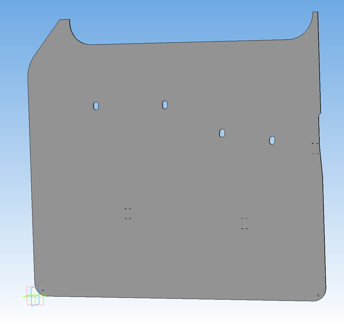

Все не дает покоя желание попробовать нарезать карты из пластика, и вроде нашлась подопытная машина, чтобы на ней испытать, осталась самая малость, нарезать сами карты) Кто знает, как должна передняя карта выглядеть, посмотрите пожалуйста, все на макете правильно? 2 мелких отверстия, 4 больших, 3 крепления под держатели пистона? Под держатели дырки желательно сразу резать, пвх не любит, когда к нем дырки пробивают, ломается.

Выглядет нормально, но отверстия по месту надо, ручки да все похоже.

На всех рассмотренных и рекомендуемых материалах сложно определить места всех отверстий в карте (также и при определении их по месту). По своему опыту изготовления кврт- лучший материал твердый картон и шаблон с двери. Если нет шаблона- нужно сделать его из тонкого картона на котором и пометить все отверстия (крупные пальцем, мелкие- заостренным предметом). Мелкие отверстия это те через которые готовая карта (с тканью и кожматериалом) крепиться к двери. Свои шаблоны всех карт, задней полочки и пластин слева и справа (под торпедо) в свое время передал Игорю Кресту, в надежде на то что они кому- нибудь когда- то понадобятся.

вот мне и интересно, я-то по чертежу сделал вектор, насколько может быть разница с родной картой на произвольно взятой машине. На заводе ж наверно их штамповали, не по месту же каждую подгоняли...

там еще отверстия должны быть под молдинги.
