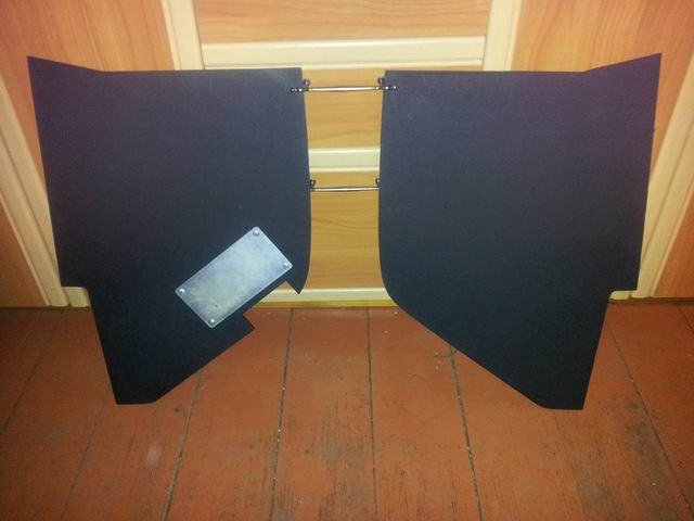

У кого есть на боковой картонке около левой ноги металлическая пластина, пожалуйста, скиньте фото, мои уколхоженные, не могу с чертежом увязать.

Пож. смотри фото салона моей победки в теме Моя Победа, раздел Машина Рыбака.

благодарствую, то, что надо.

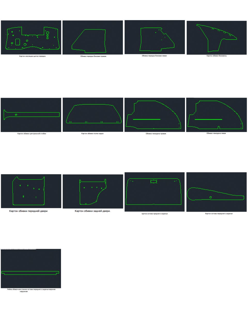

Пока отрисованы эти детали, те, которые изготавливались из водонепроницаемого картона. Жду результатов полевых испытаний, потом буду остальное резать. И опять же, если есть что-то, что изготовлялось из этого картона, прошу указать название или, хотя бы, где искать.

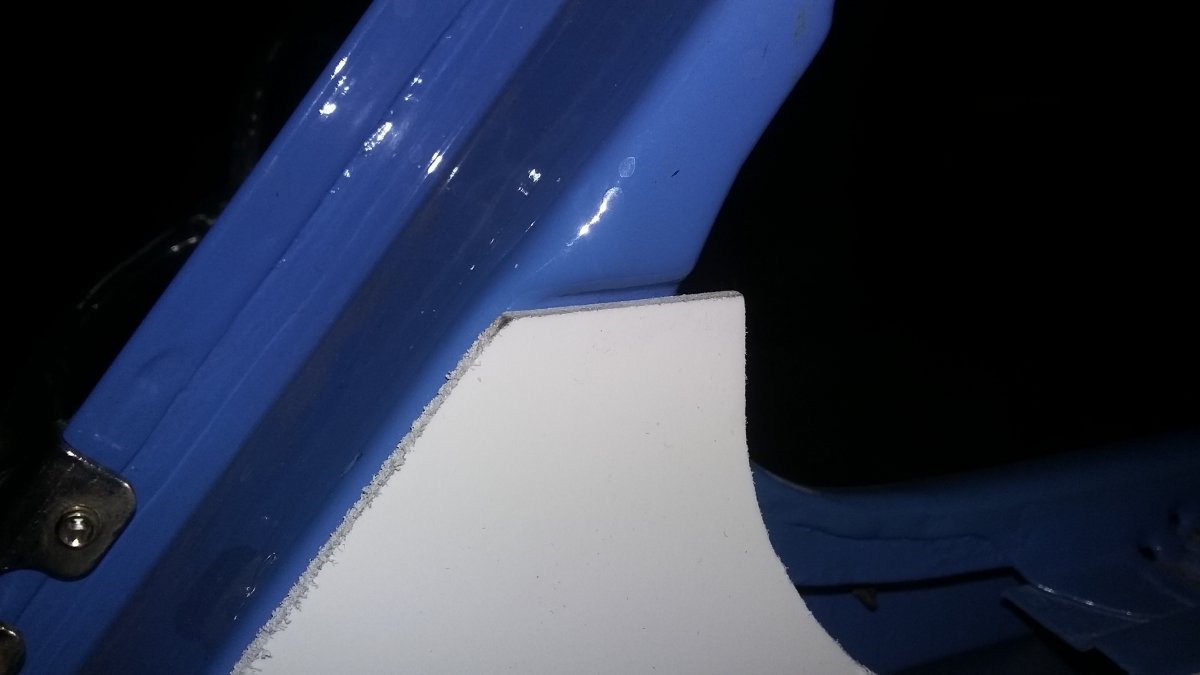

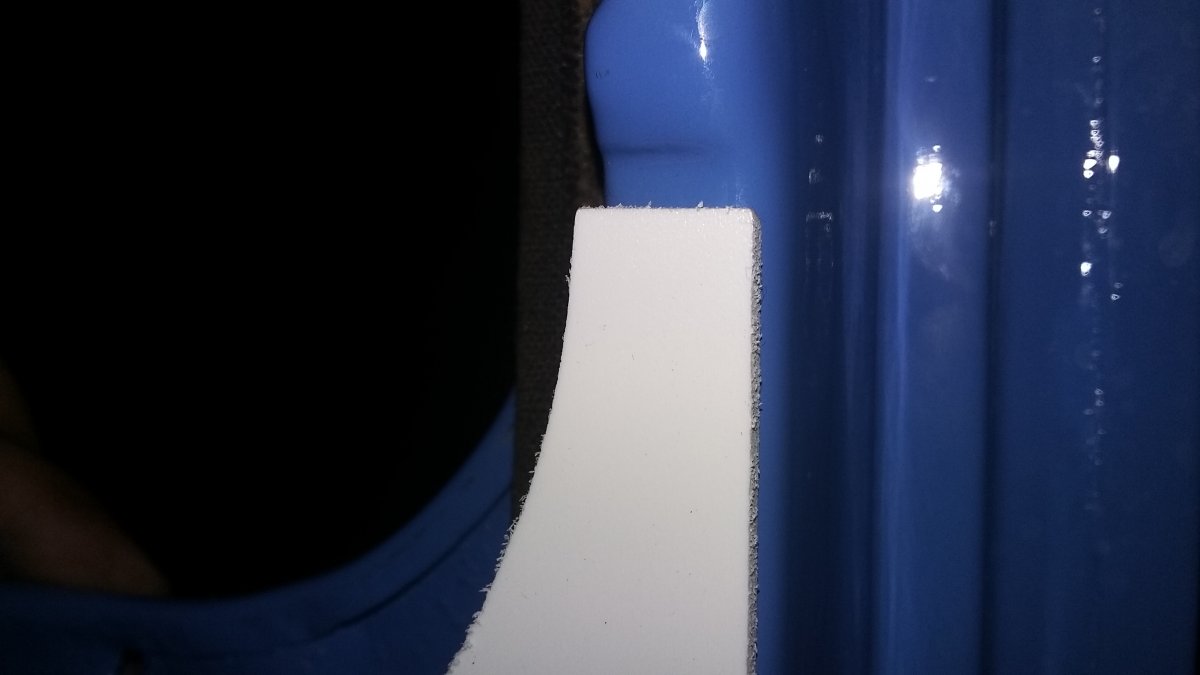

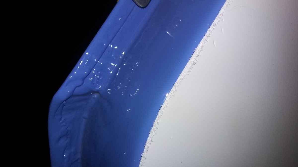

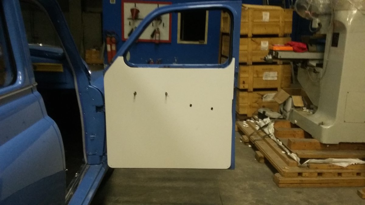

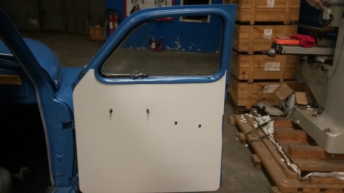

На связи испытательная лаборатория. Докладывает младший научный сотрудник, отдела уколхаживания салонов ГАЗ М-20 Победа. На исследование поступил образец №1 с условным названием "дверная карта передней двери".
Эксперимент №1. Цель: Установить соответствие размеров образца с размерами двери автомобиля ГАЗ М-20 Победа (далее Победа). В результате эксперимента установлено, что размеры образца соответствуют размерам двери Победы. (Фото прилагаются).
Эксперимент №2. Цель: Обтянуть образец материалом и установить обратно на дверь Победы. (Не выполнен. Отсутствует запас товарно-материальных ценностей. Перенесен на завтра).
Благодарю за внимание.

А дырки образца совпали с дырками двери? Пож. доложите. А какими шурупами с шайбами будет крепиться панель к двери? Желаю удачи. Муторное это дело, скажу я вам.

Докладываю. По отверстиям все совпало. Крепиться будут хромированными винтиками и шайбами, как на оригинале. Постараюсь завтра раздобыть недостающие товарно-материальные ценности.

В догонку предыдущему моему сообщению. На мой взгляд, младший научный сотрудник, ваш образец по размерам ушел в плюсовые размеры. Завтра посмотрю в гараже на свои самопальные, которые вырезал из картона по шаблону оригинала.
Сопоставим, сравним, виновных накажем.
