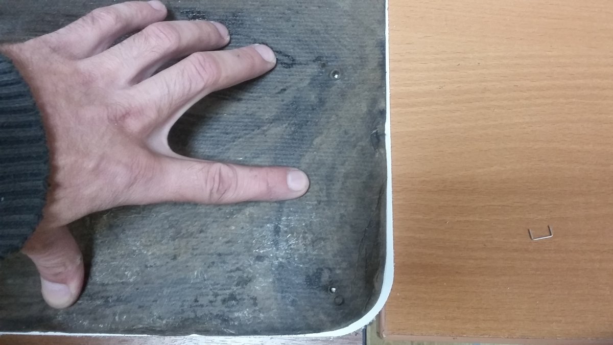

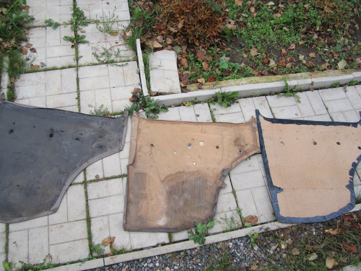

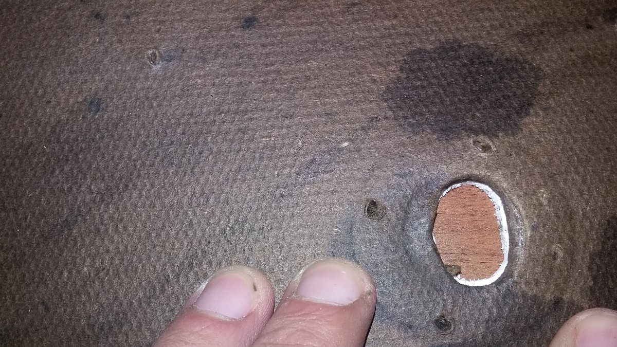

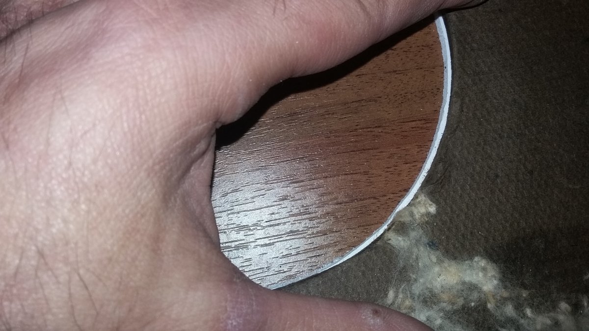

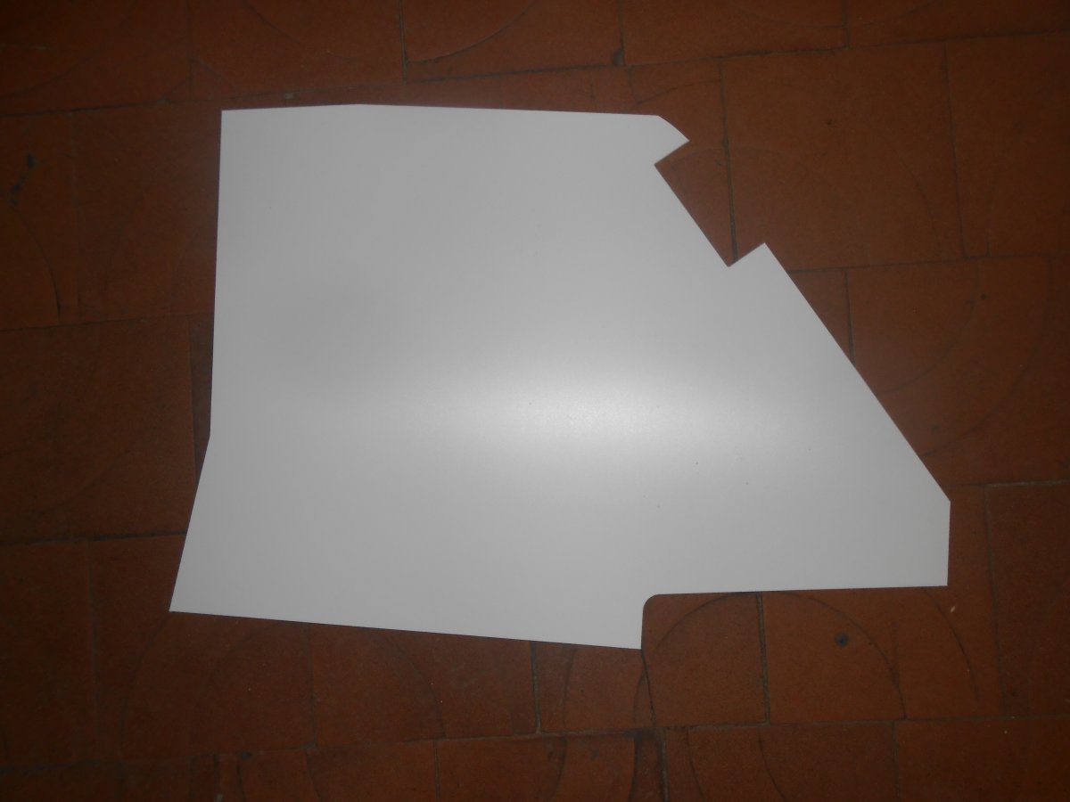

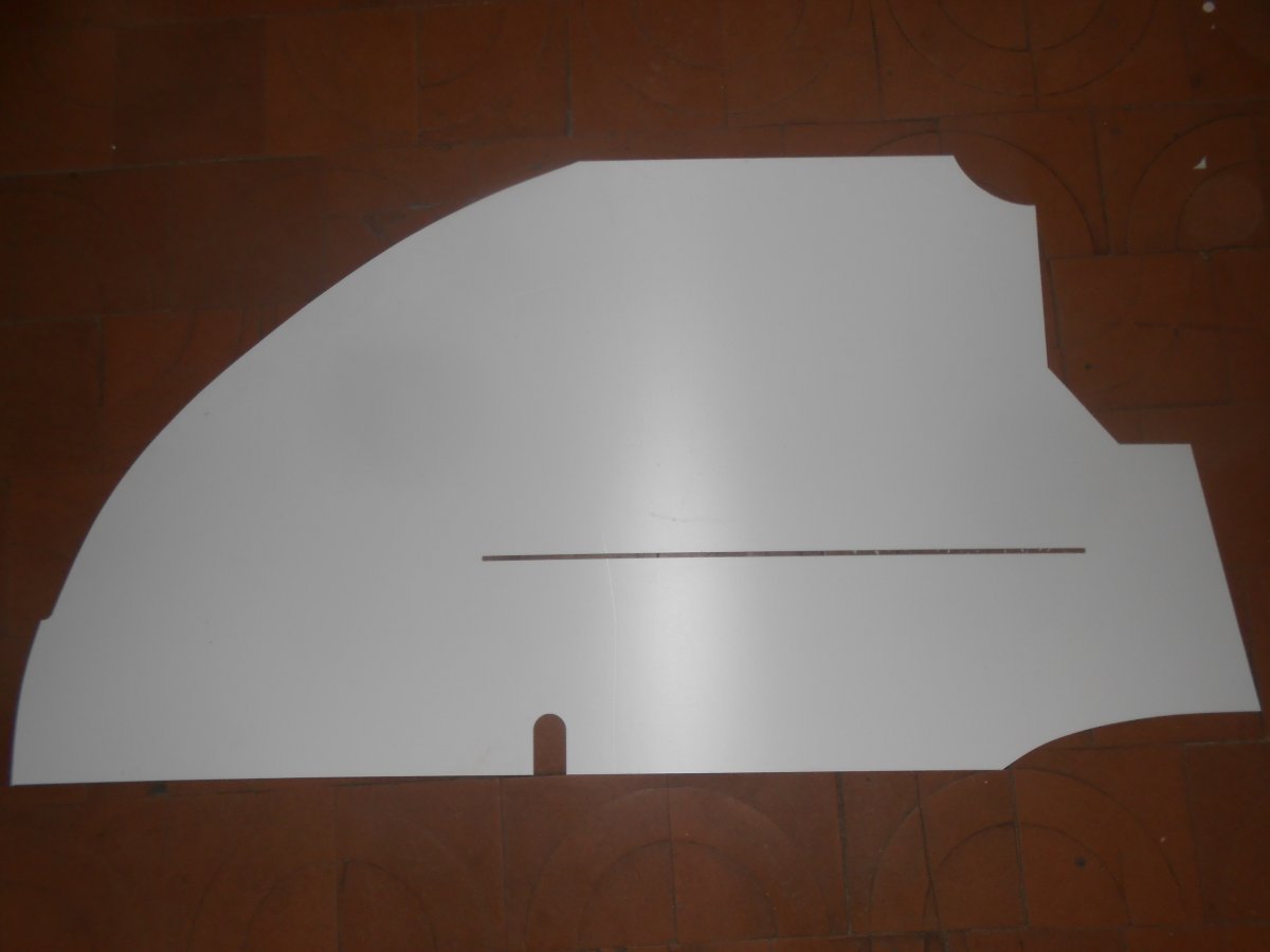

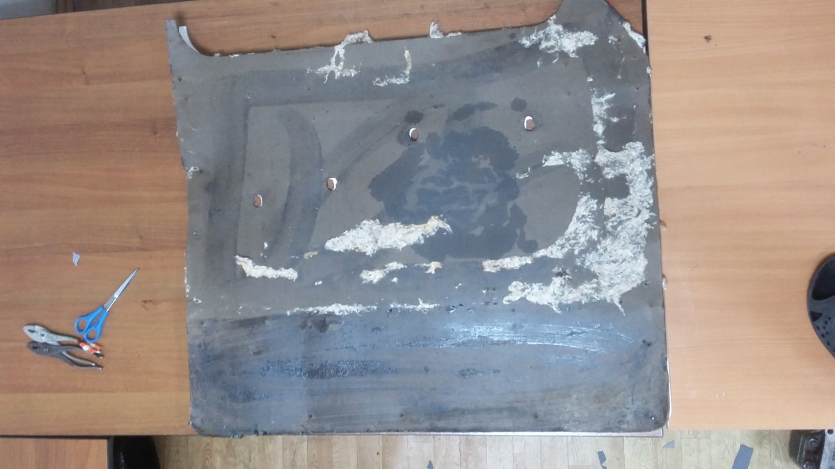

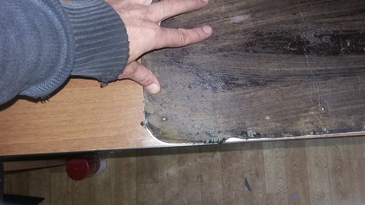

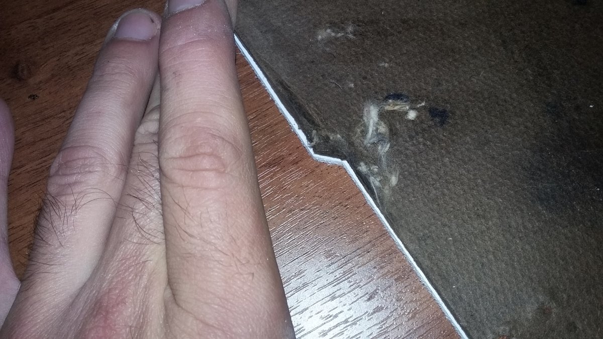

Продолжим. Эксперимент №1.часть 2. Имея в наличии дверную карту от автомобиля "Победа" второй серии (по всей видимости - оригинал), сопоставил размеры с опытным образцом. На 99% размеры совпали. Расхождение размеров выявлено в нижней части, в сторону передней стойки, но оригинал карты в этом месте у меня замят. Максимальное расхождение размеров в этом месте около 5-7 мм.

Утюгом с отпаривателем надо оригинальную разглаживать.Будет разница виднее.

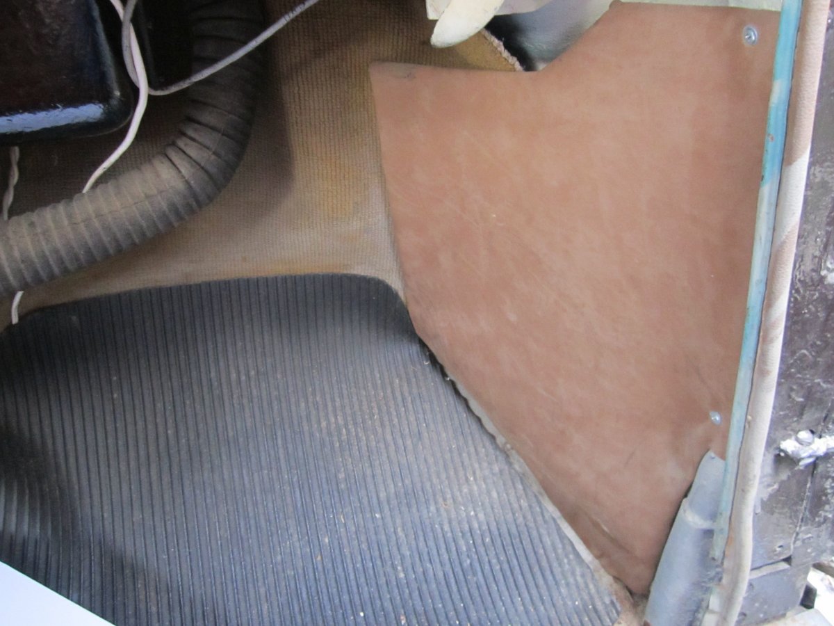

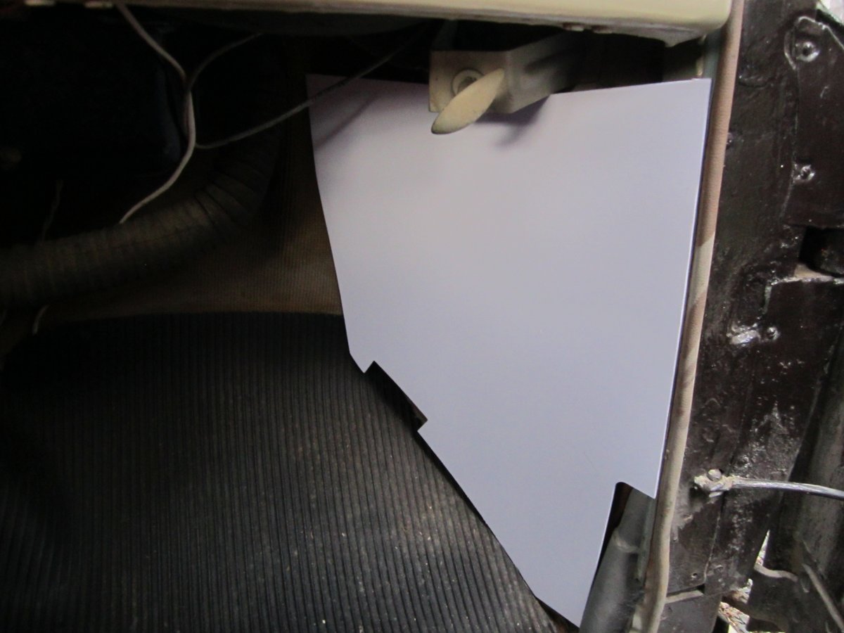

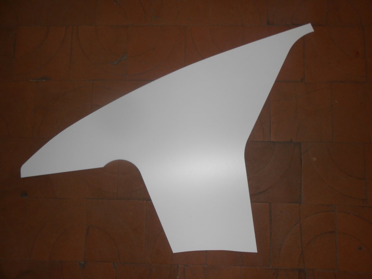

Скиньте пожалуйста фото полки багажника, у кого есть отдельно лежащая.

Хоть трех, причем все разные по размерам (проверял).
Но, увы, не сегодня.
Может сразу ковры и обшивки по полу разложить и сфоткать?

Не горит, все три вообще идеально будет,т. к. есть только 2 чертежа. Ковров у меня нет, если в наличии оригиналы, то можно попробовать обвести и отсканировать, тогда можно будет сделать чертежи. Обшивка имеешь ввиду ткань салона? В принципе тоже можно попробовать, эти чертежи есть, будет с чем сравнивать. Когда салон обшивают, ткани нарезают до или после монтажа на картон?

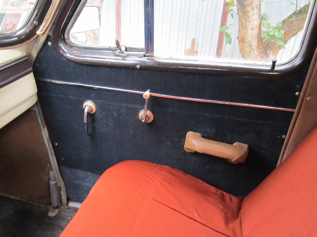

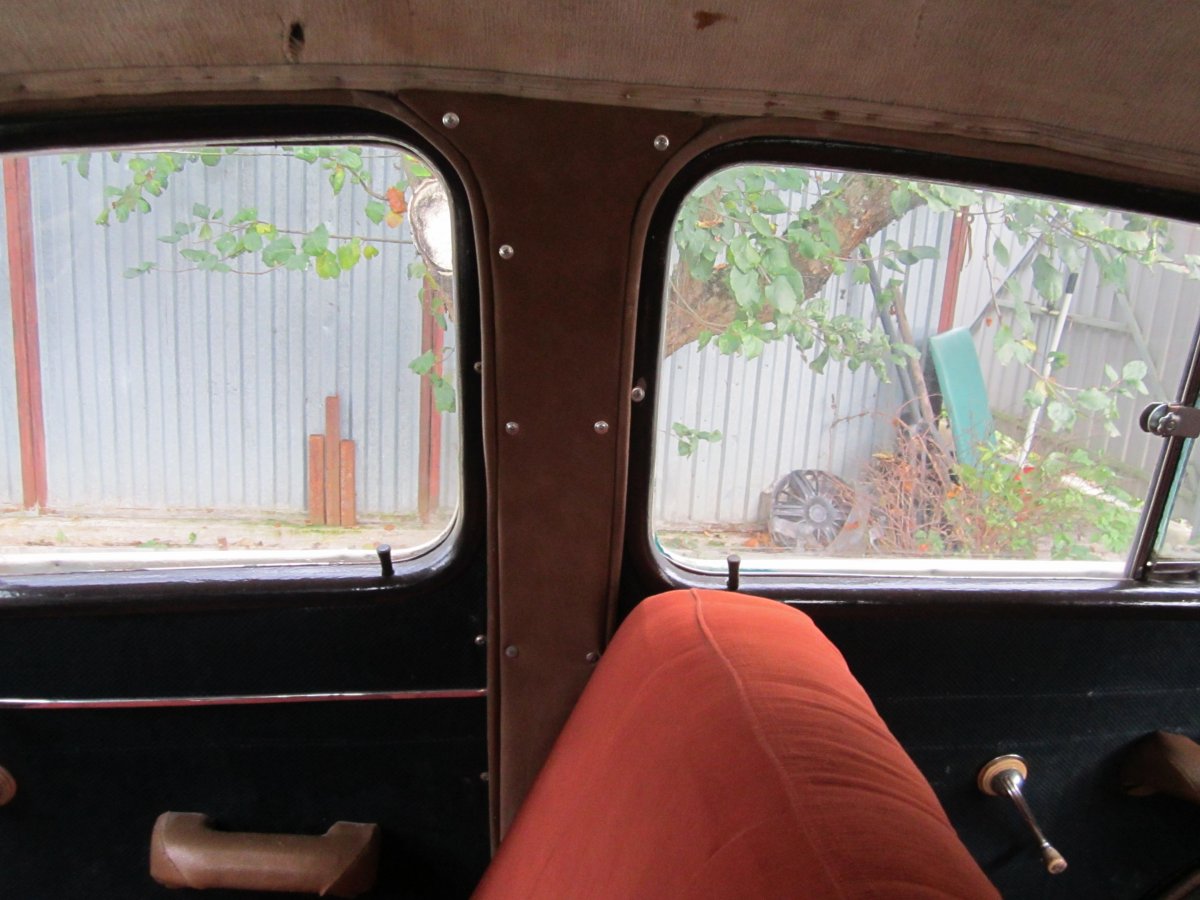

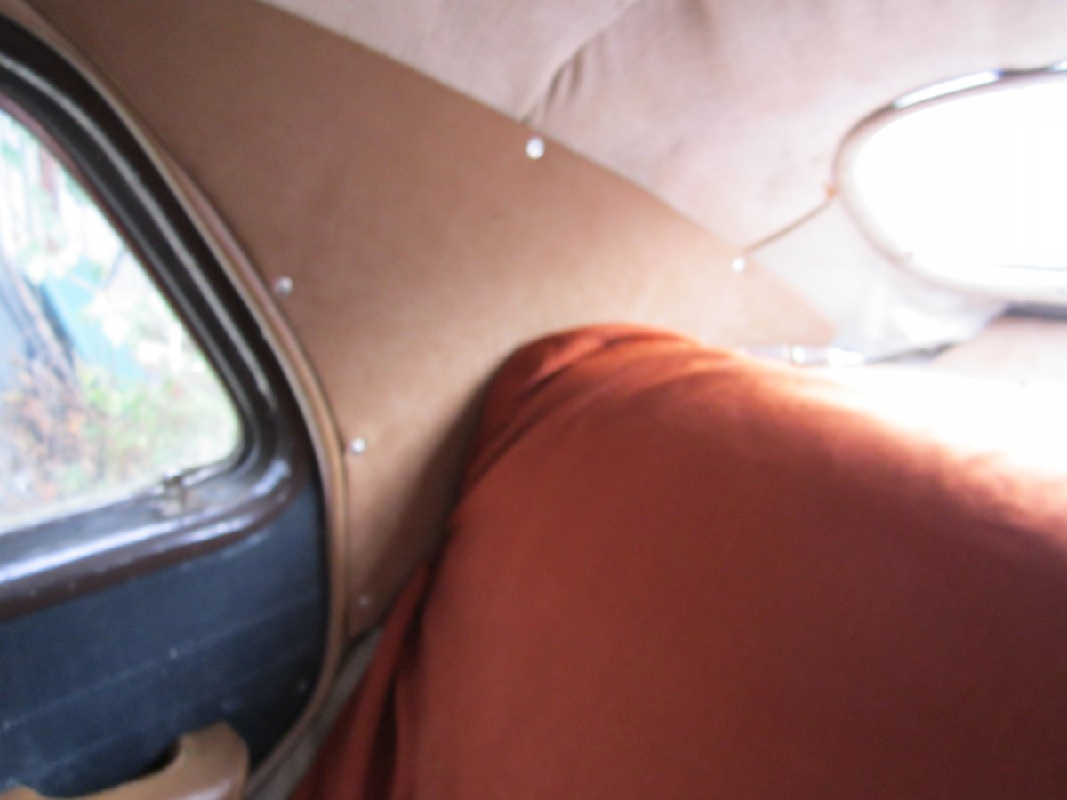

Моя машина сентябрь 56го года.Тройка с двоечным салоном.
Хотел выложить как это выглядит.

Рустам, спасибо, примерно так и думал, только забыл про мин отходы) Если картоны и ткани заранее резать, это облегчит или усложнит монтаж?
Герман, а салон в сборе или разобран? Подробные фото всегда пригодятся, выкладывай)

Часть комплекта отдана Андрею 111 для тестирования и сравнения. Если есть вопросы, пишите, по итогам тестирования будет подготовлен отчет.

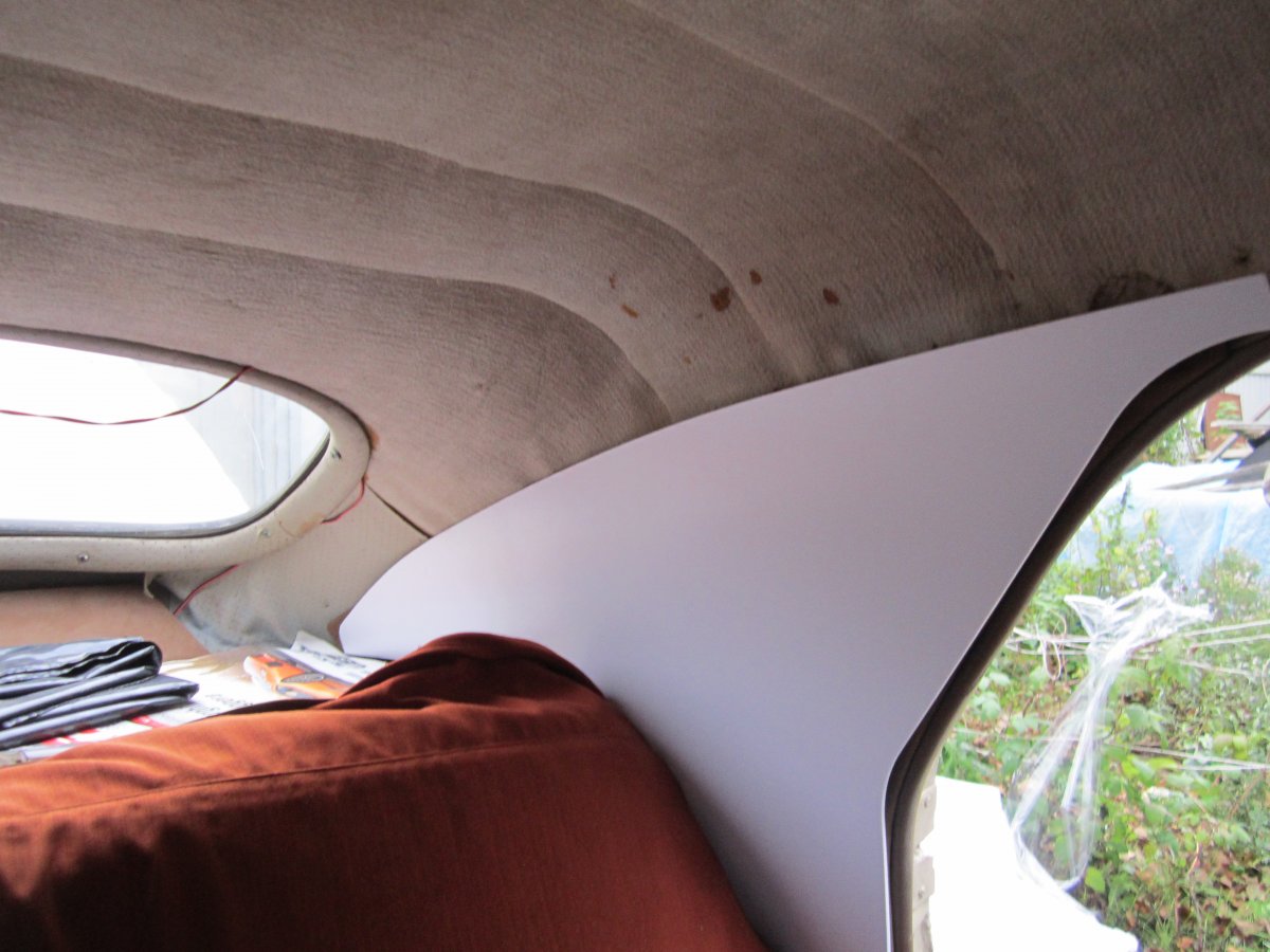

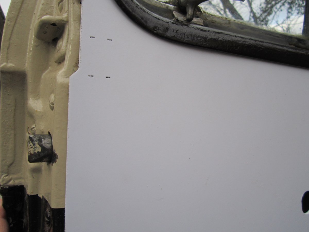

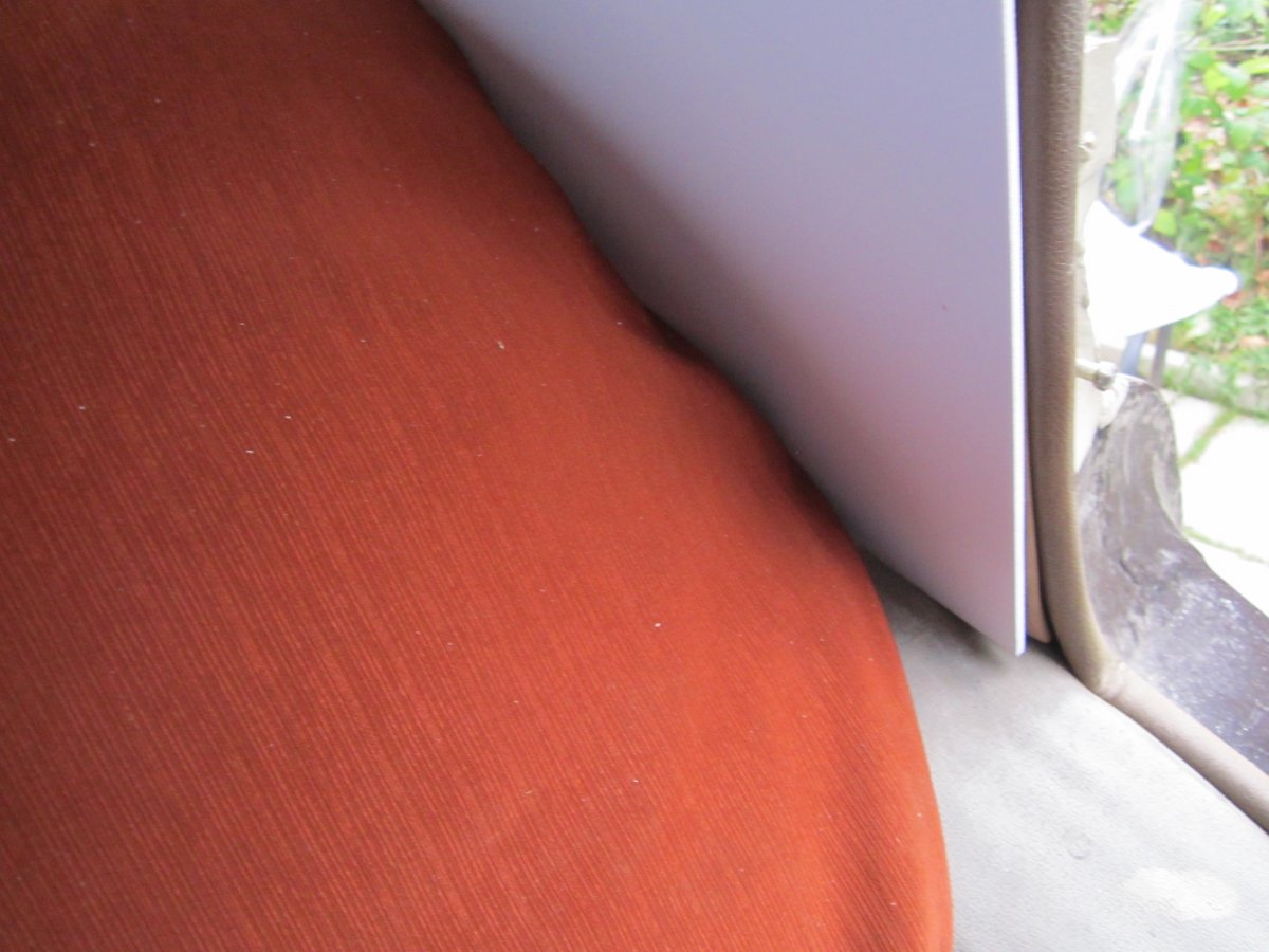

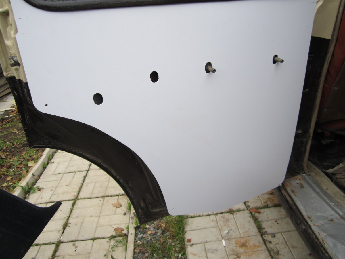

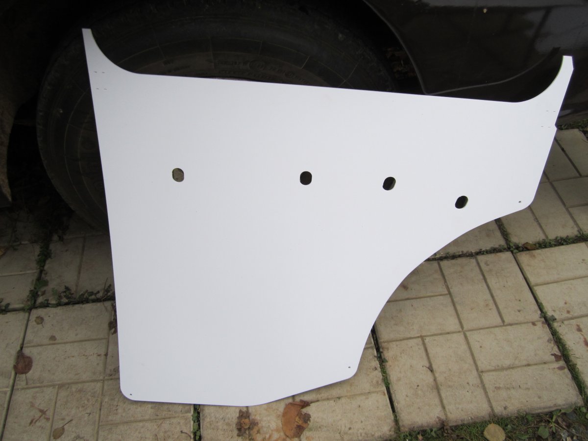

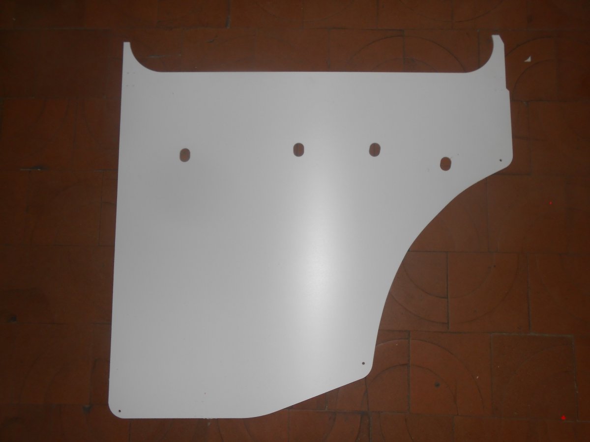

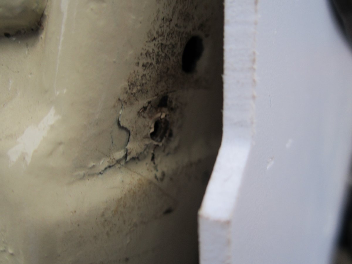

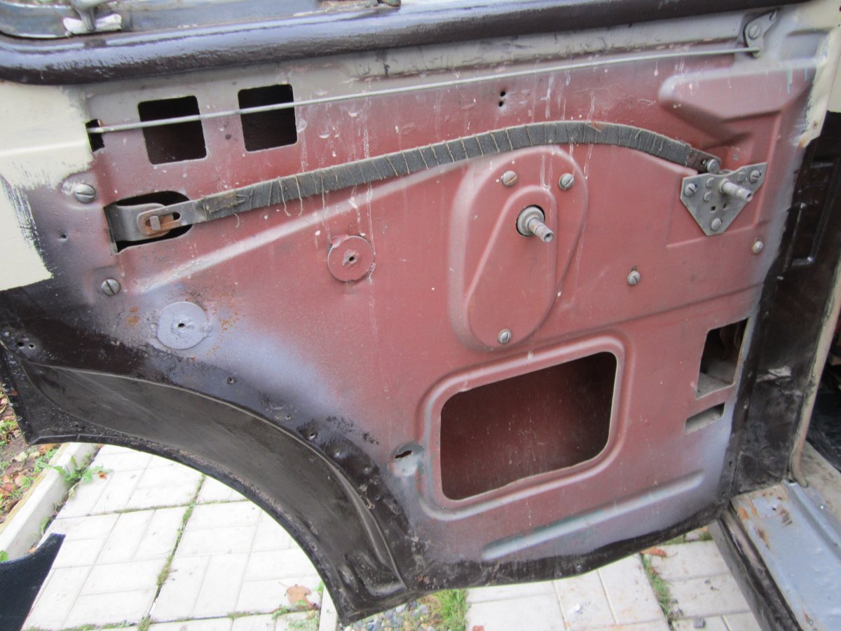

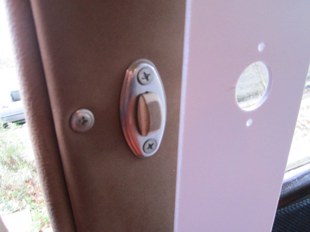

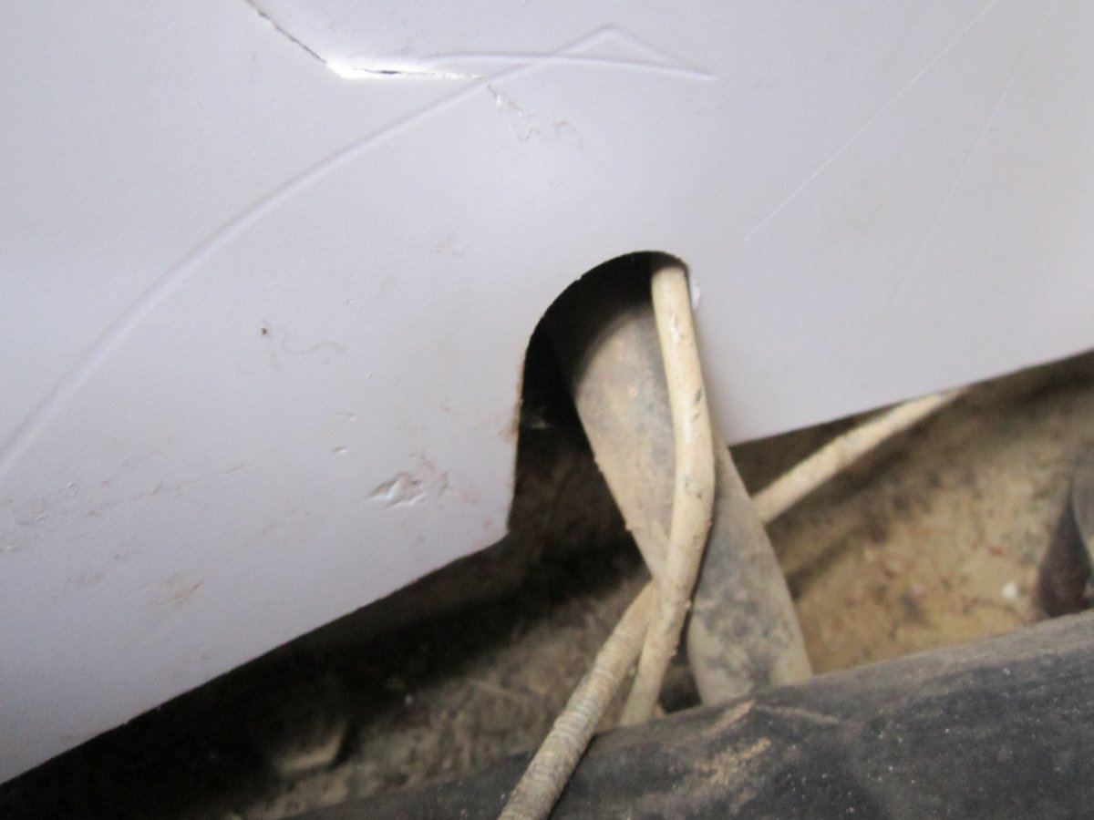

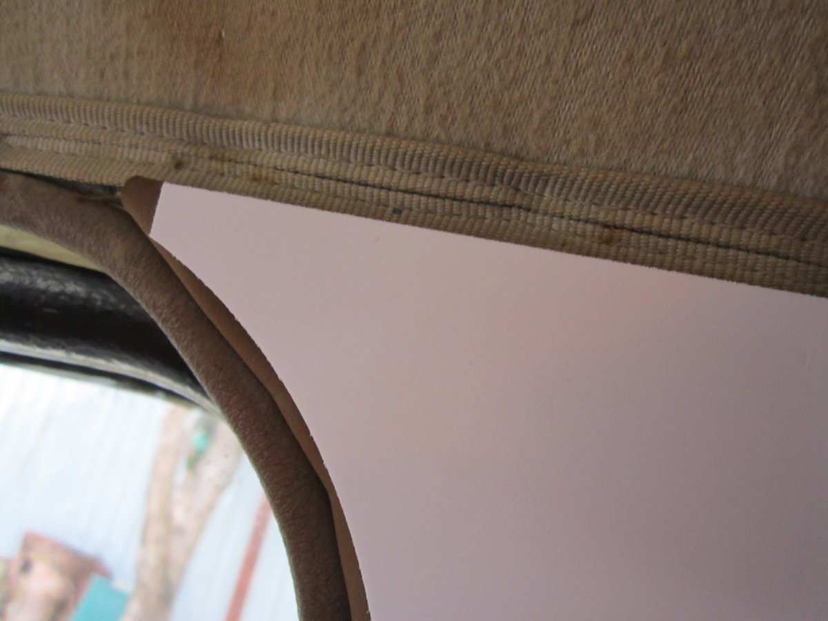

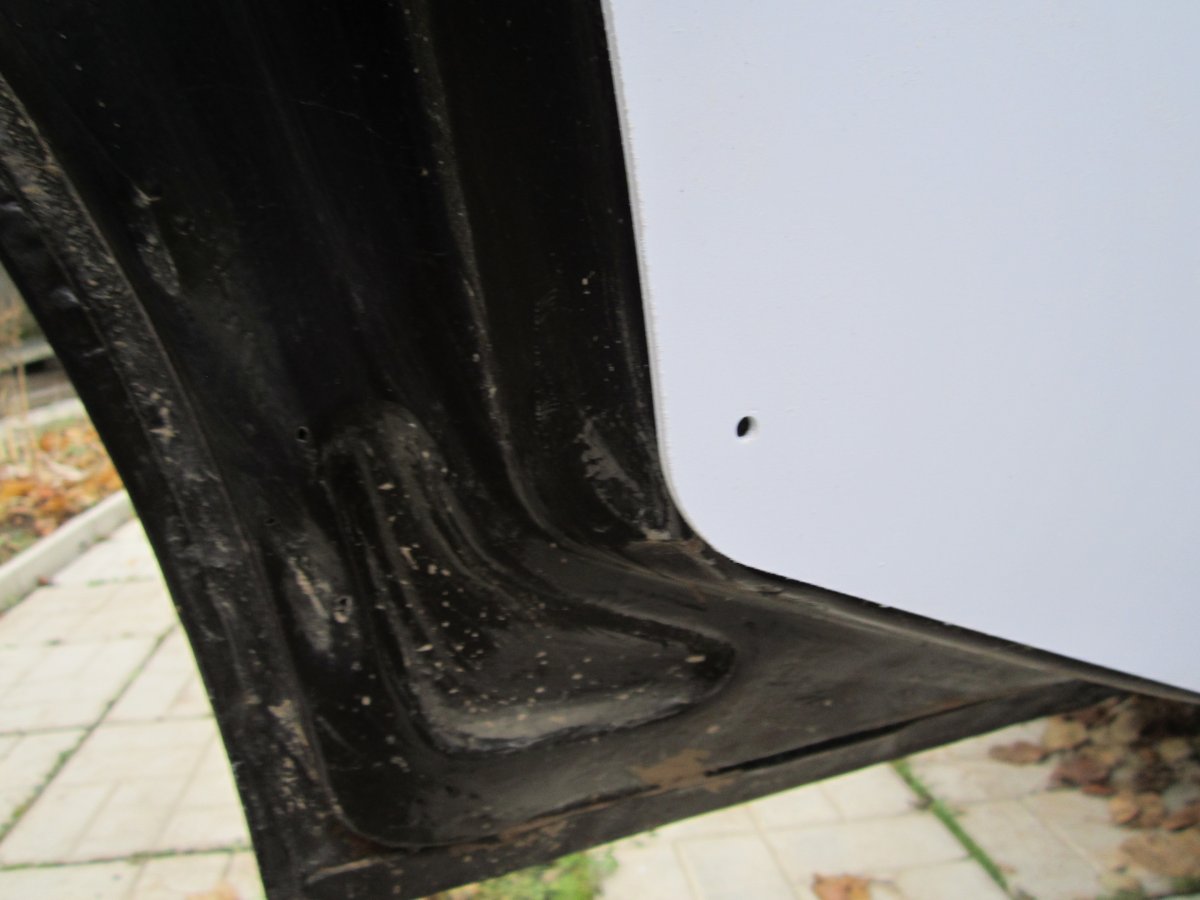

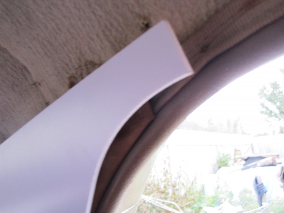

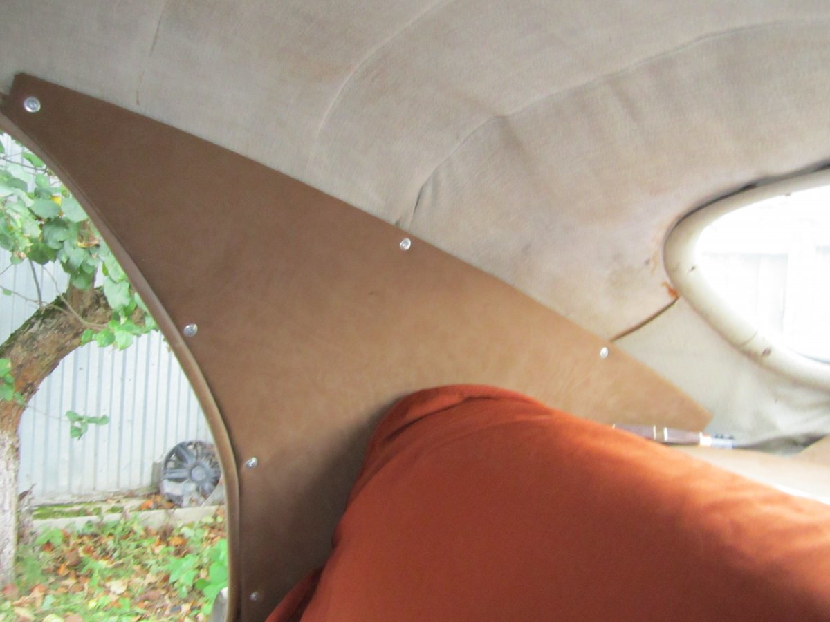

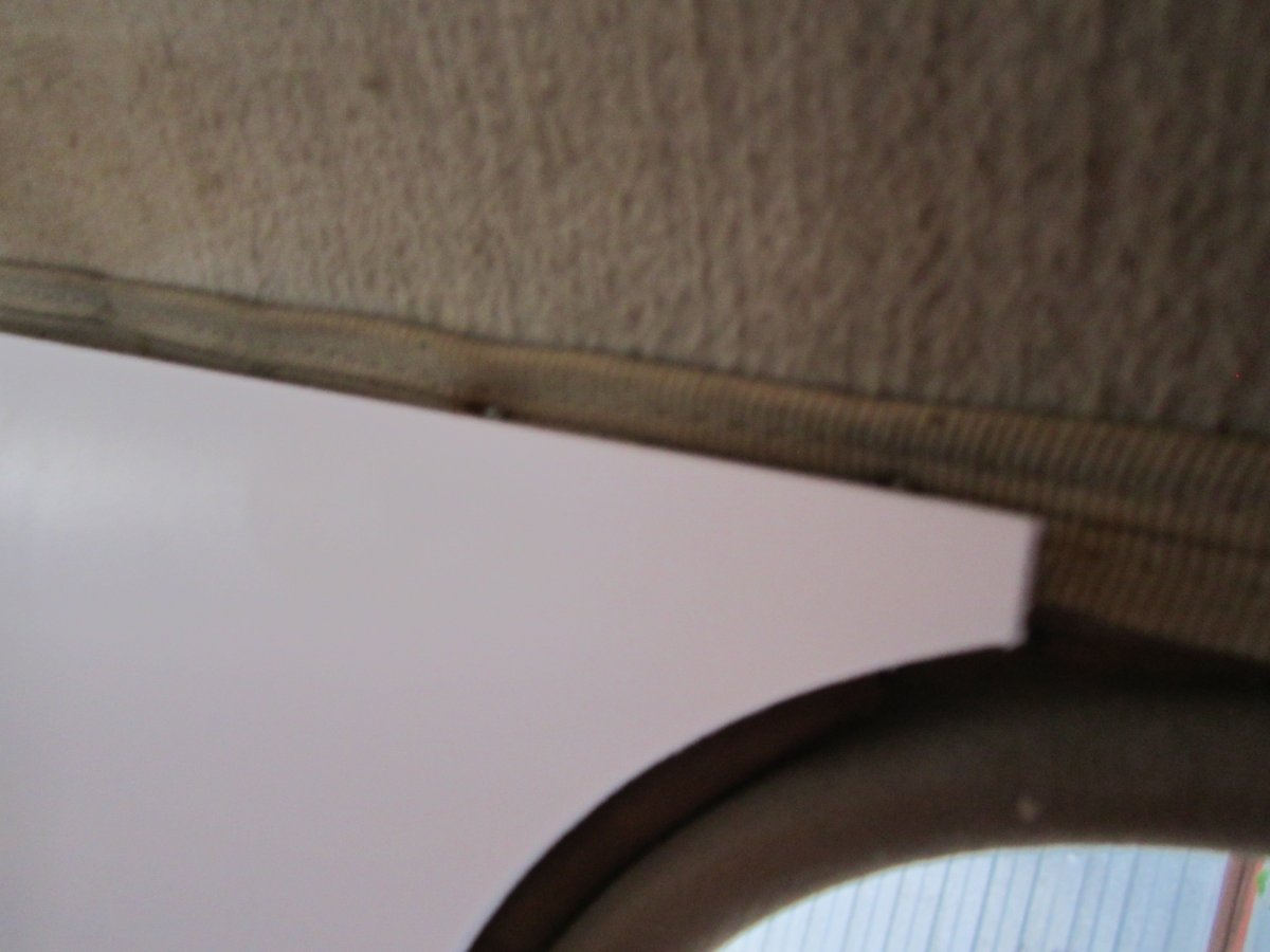

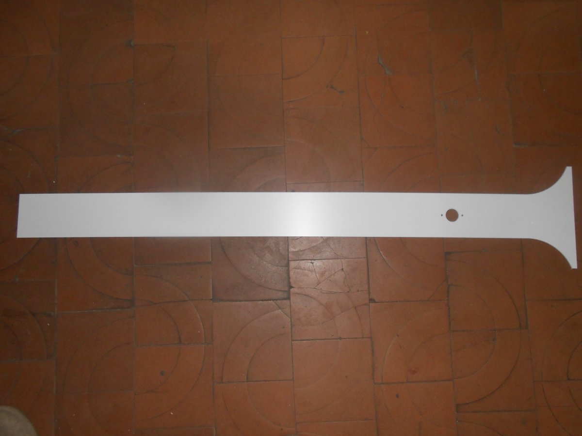

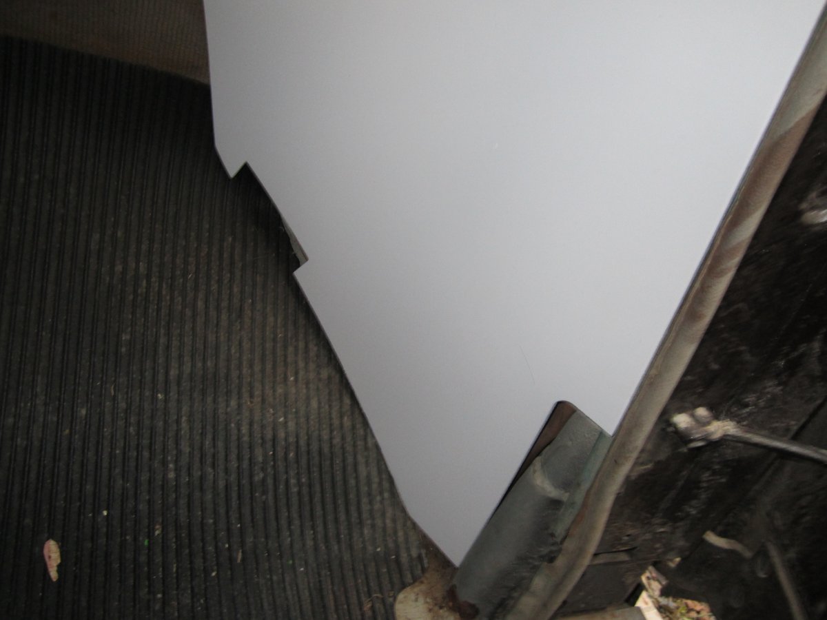

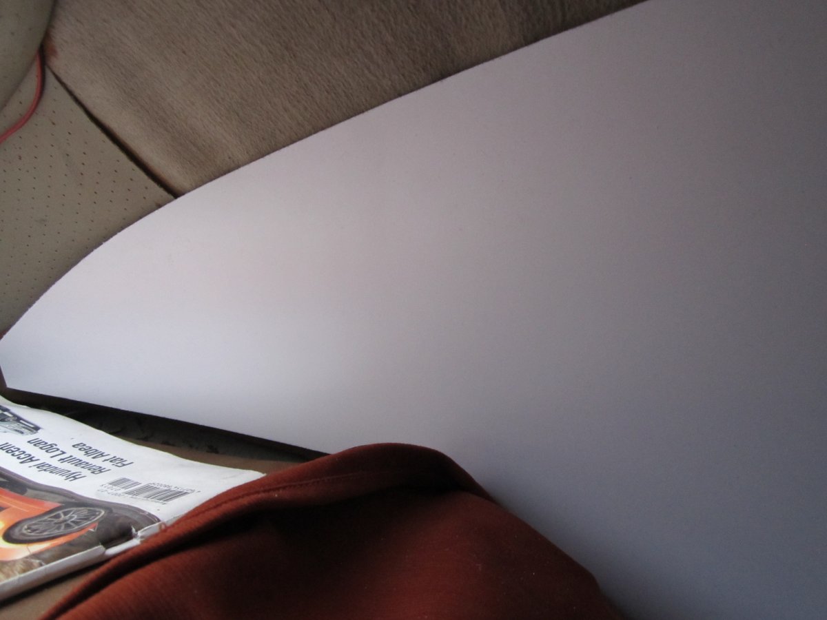

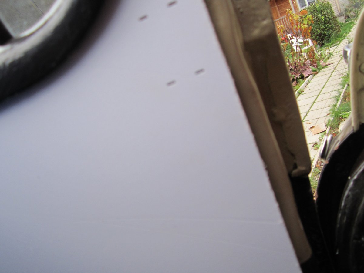

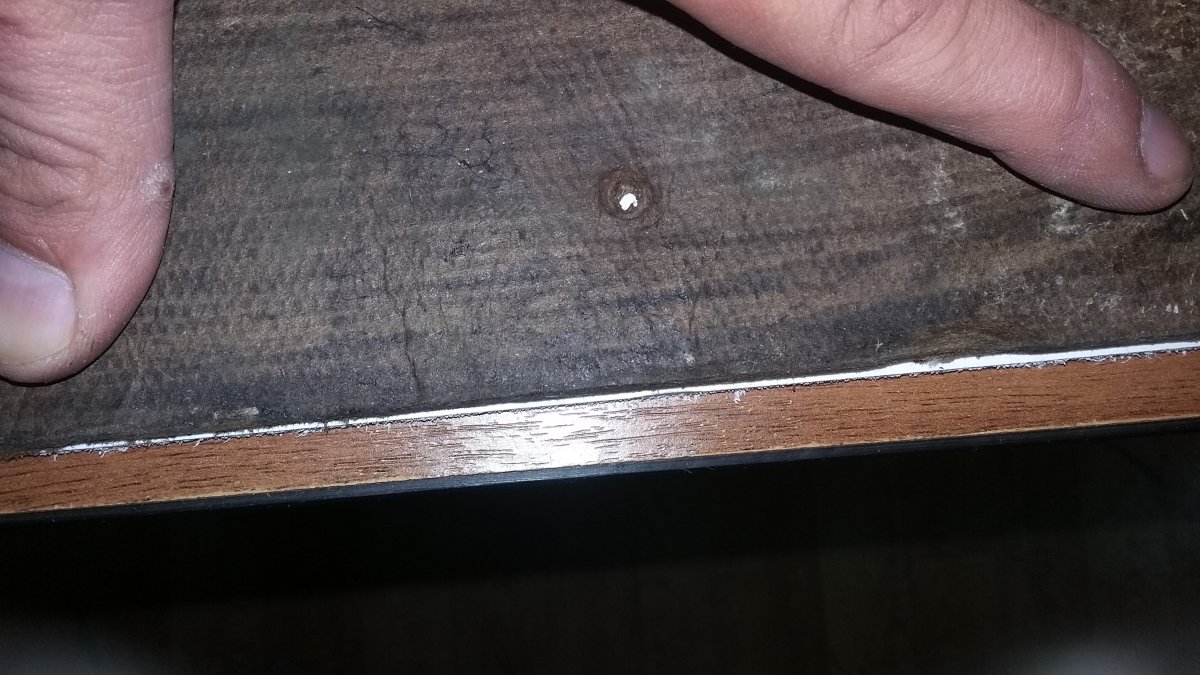

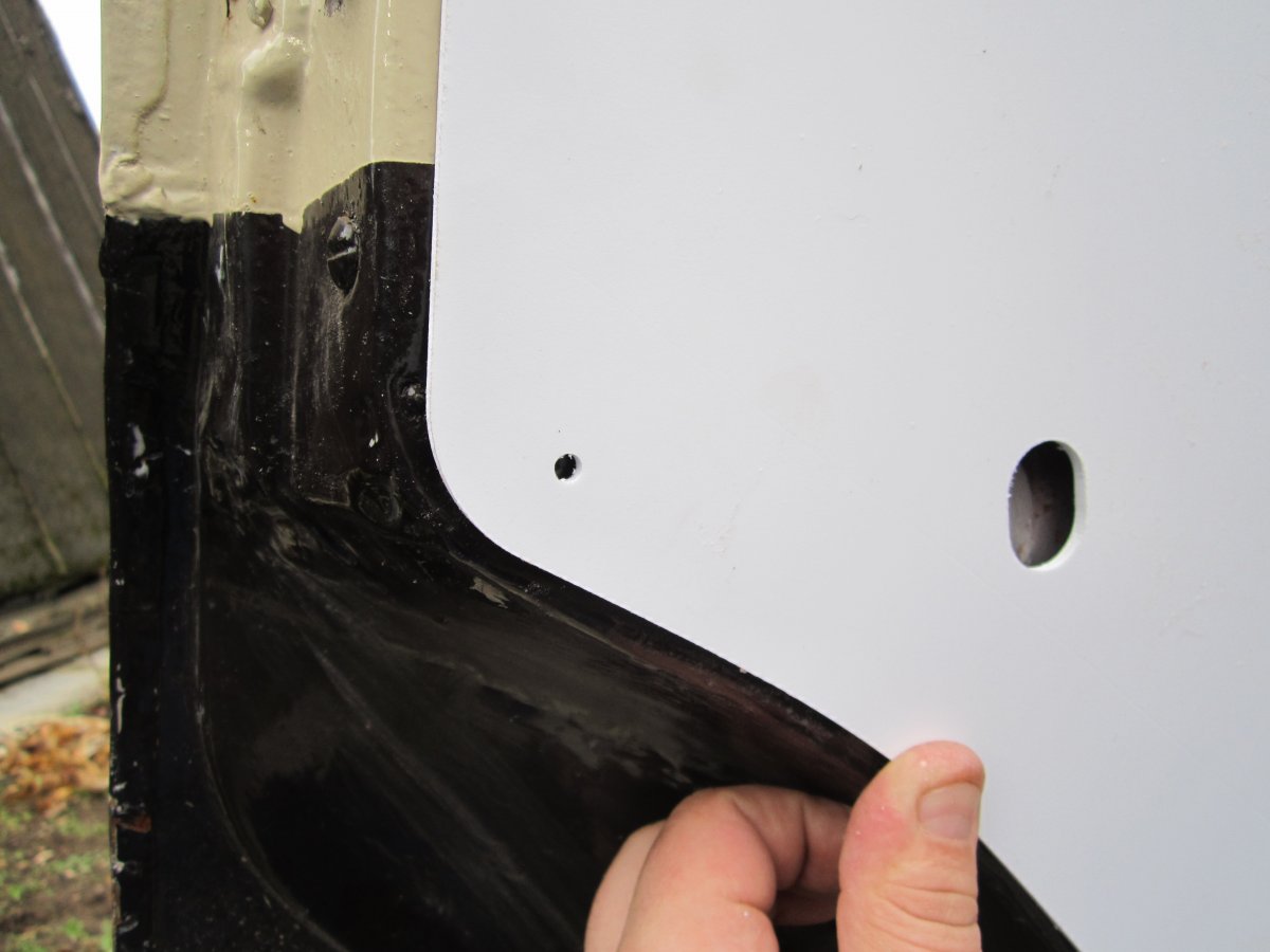

Сделал примерку карт на свой и не только свой автомобиль результат поразил, карты вырезанные по заводским чертежам встают как влитые, до этого были карты оригинал, потом по ним сделал сам карты из плакатов которые были с оргалита, последние карты обтянутые тканью мне подарили. последние 2 вида карт у меня постоянно где-то цепляли то коробило их , короче намучился и решил заказать новые карты которые можно будет уже обтянуть на свой вкус, картонные карты от времени тоже пришли в негодность, на автомобиле я ездил круглый год поэтому решил выбрать более современный , дешевый и доступный пластик, карты что приобрел понравились еще тем что на них сразу сделанные отверстия под основной крепеж который совпадает с отверстиями контрольными на двери и прорези под крепеж пружинной защелки которая тоже попадает без проблем в отверстия заводские на двери. фот некоторые фото. всем советую эти карты.
16 036
9 435
дальше
16 036
9 435
еще
