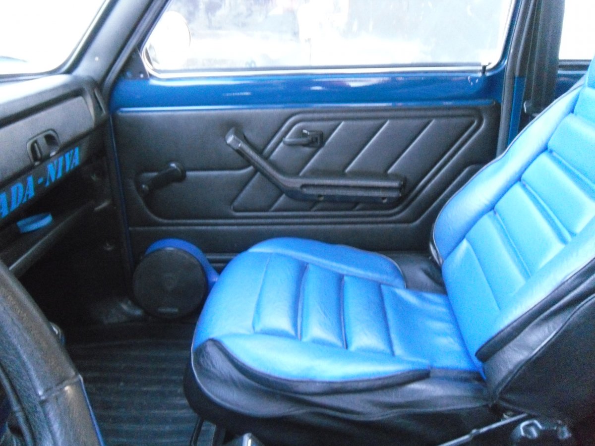

Приветствую! Внесу свою маленькую лепту в общее дело. Лично для себя купил в "Мегастрое" ДВП - 3-хмм, гладкая с обоих сторон, так, что покрывать её защитным составом никаким даже и не буду. И хочу сказать всем - забудьте про защитные составы - это уже прошлое. Сейчас ДВП идёт с завода уже пропитанная. Ещё одно замечание из личного опыта - ДВП - это лучше чем картон или фанера. У меня стоят на Победе карты из фанеры - делал старый хозяин - их конечно от сырости повело и подгнили они - но если учесть что им 30 лет и не пропитанные были - то срок хороший для фанеры, но но но повторюсь, что в современных реалиях ДВП самый лучший и экономичный способ изготовления для карт. Поясняю.В 2012 году менял дверные карты на своей Ниве 2002 года. Старые карты были хорошие - но когда ставили подиумы с динамиками немного сместили их в сторону салазок сидений и при закрывании двери они немного задевали за салазки. Пришлось лет через 5 купить новые карты в автомагазине и подиумы сместить см на 5 в сторону моторного щита. Так вот дверные карты на Ниву заводского изготовления - изготовлены из обычной ДВП - 3мм гладкой с обоих сторон, ничем не пропитанная дополнительно, но и синтепон в виде набивке дверной и скобы для крепления - но всё обычное ничего такого сверхестественного. Ездил с новыми картами года три, машину продал - сейчас ездит новый хозяин - карты не повело, не набухли они и ничего криминального как не было так и нет. Кстати 3-х мм ДВП в "Мегастрое" стоит 85 руб за лист 1,40 мХ1,40м. Раскроить его можно самому использую шаблон старой дверной карты. И ещё раз скажу своё мнение - забудьте про картон, про фанеру и пластик - зачем всё это - если есть недорогой и подручный материал ДВП, который кстати идёт до сих пор в дверные карты на Ниву и классику.
Вот фото заводских дверных карт на Ниву купленных в магазине для переноски подиумов. С Уважением, Андрей.
