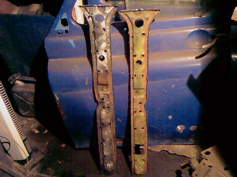

Круглое отверствие в верхний части средней стойки видел только у кабриков. У всех остальных "Побед" каплевидное, возможно это ранние стойки были с круглыми отверствиями.
Вы правильно обратили внимание на эту деталь. Про нее (и не только про нее) иногда забывают увлекающиеся донорством...

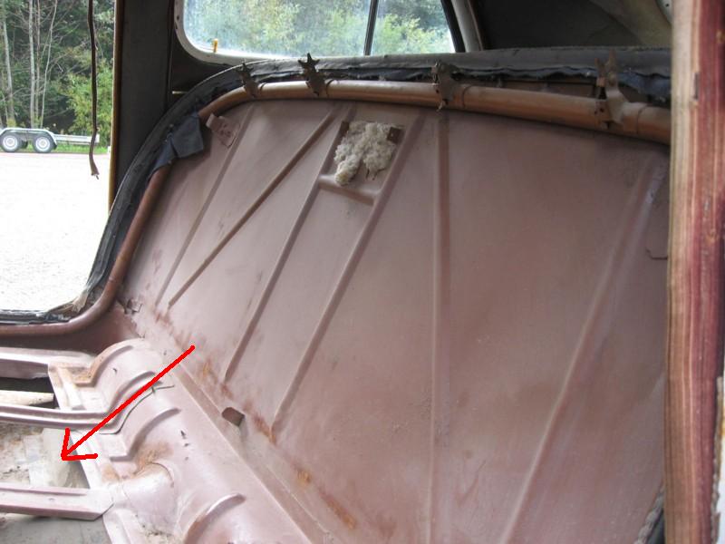

Нижеследующие фото своей М20 1948 г.в. шасси № 21** представил эстонский коллега Magnus, за что ему огромная благодарность. Фото публикую с его разрешения:
Здесь можно видеть ранний вариант переднего дивана. У меня уже установлен обычный диван.
Вообще автомобиль Magnusа чрезвычайно интересен и является превосходным объектом для реставрации. В нем сохранились уникальные признаки М20 первых выпусков. Это, по видимому, самый ранний из сохранившихся М20. Буду с нетерпением ожидать, когда Magnus приступит к восстановлению своего автомобиля!

Обивка, если оригинальная, на Москвич 401 похожа.

внутренность и форма ( а главное низ дивана с куском ковра со стороны пассажира) крайне похож на Эмочный)))
Так он таким и должен быть на 1й серии! Я сразу в начале подметил что крепеж дивана не обычный, но заводской как раз для него.

Какой-то хлипкий крепеж. Я считаю это просто декоративная накладка, закрывающая пространство между полом и диваном, возможное предназначение - подставка под ноги.

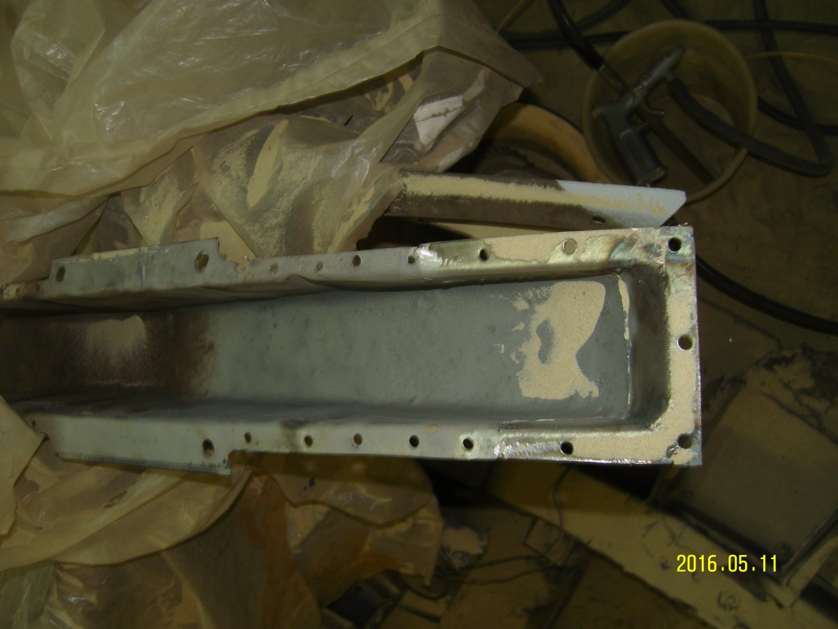

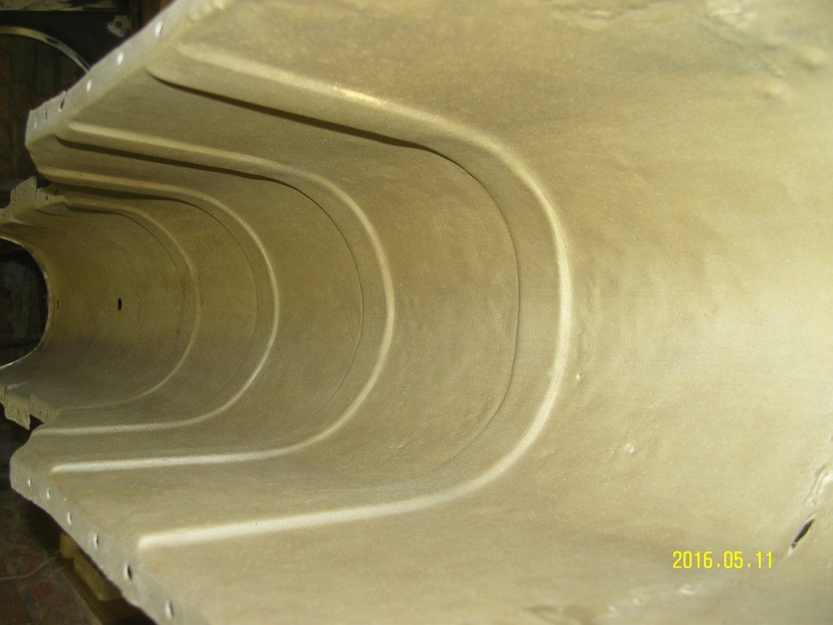

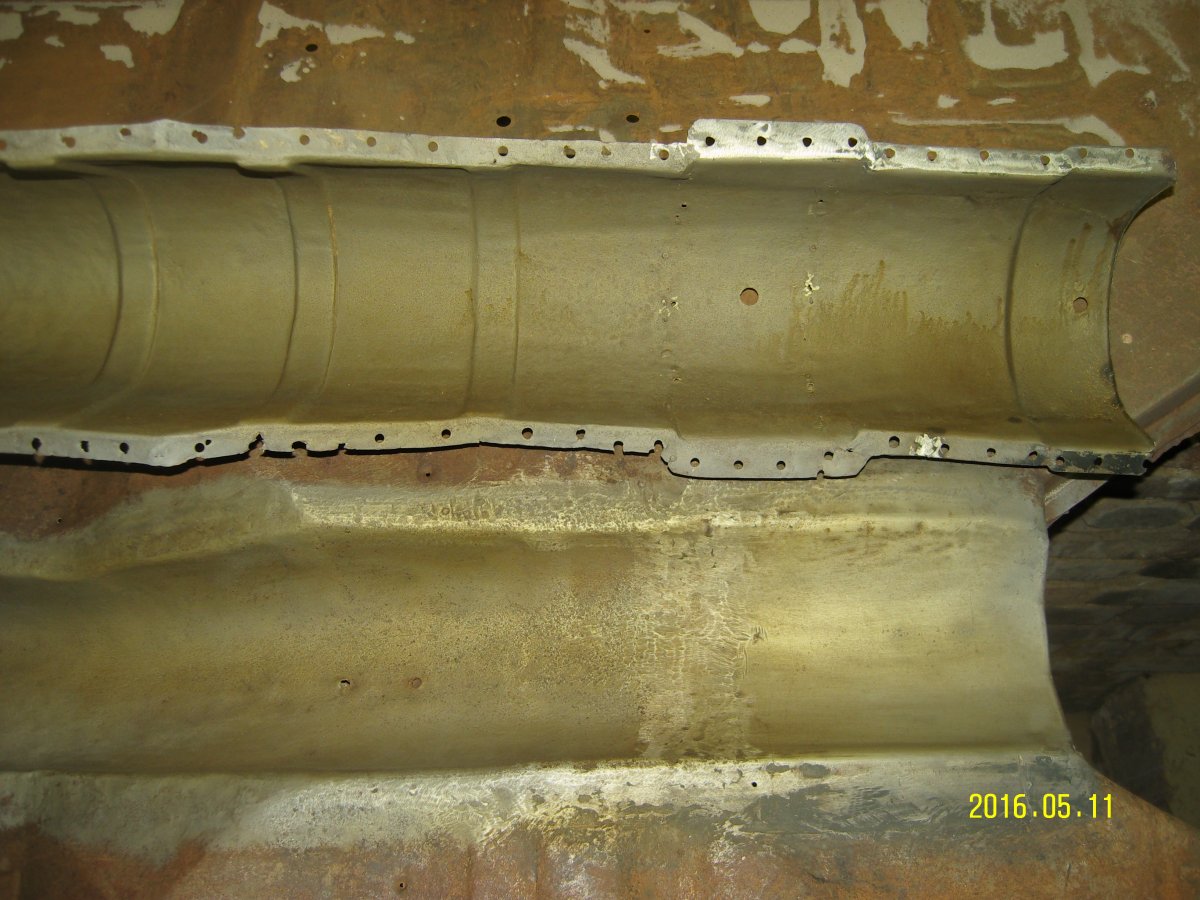

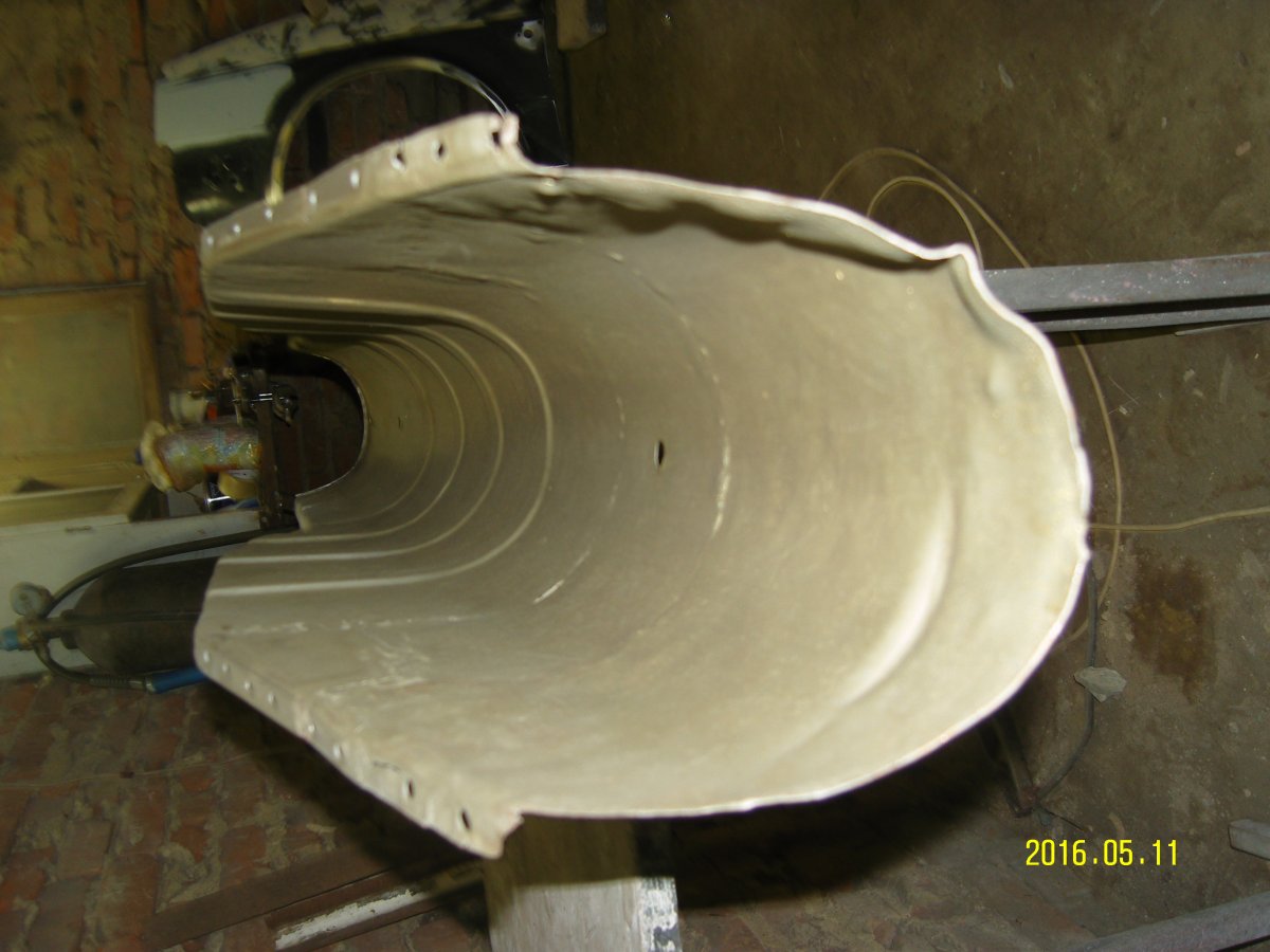

Продвигаемся дальше. Пескоструйная очистка и восстановление тоннеля. Нижняя часть хребта была сильно деформирована после удара о препятствие, да и сам хребет был достаточно измят:

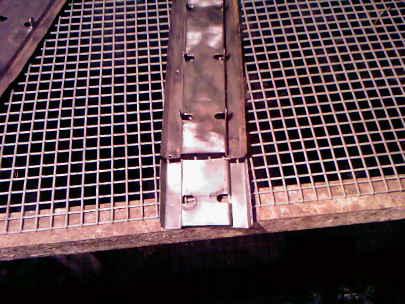

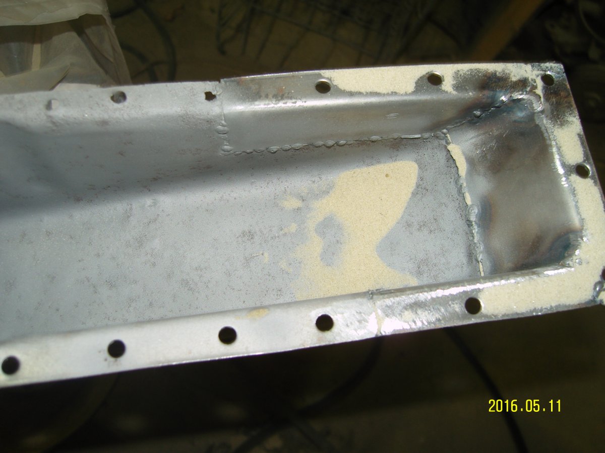

То же самое проделываю с поперечным усилителем, в котором заменены нижние фрагменты, боковые части:
Свариваю встык, не допуская перегрева детали. Вырезаю только сильно корродированные фрагменты, оставляя как можно больше заводского металла.
Пескоструйка дается тяжело, стараюсь не надрывать компрессор. Песочу только закрываемые поверхности, собранный кузов повезу профессиональным пескоструйщикам.

Я думаю что тонель в нижней задней части был подогнут с завода.
Сколько обращал внимание, ровных не видел. Да и если выпрямить, слишком торчит край.
