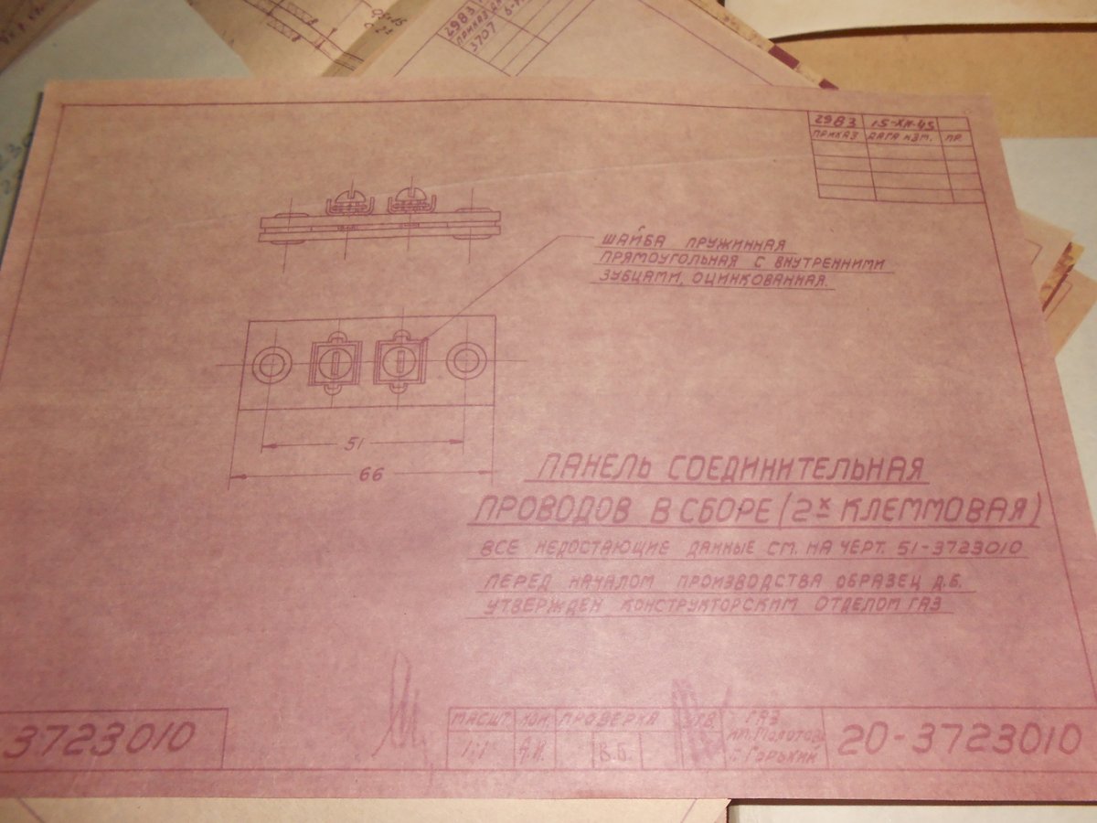

Вот нашел чертеж ранней клеммы. Номер даже более ранний, чем в каталоге 50 года, обратите внимание на дату, видимо с первой серии))
Серj
20.07.2012
255
115
Ещё более ранняя, чем та, что в предыдущих постах. Чертежи, найденные Вами, определенно интересны! Нечто подобное на эстонской М20, я еще подумал, что самодел:confused:

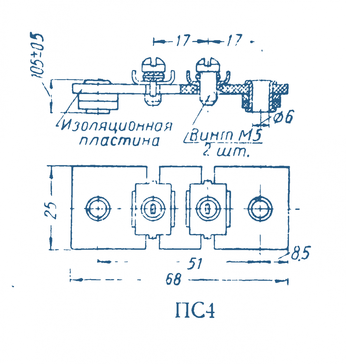

Соединительные панели проводов текстолитовые и уплотнения с металлическими окантовками для выхода пучков проводов под крылья присутствуют на моей машинке. Номер шасси около 25000, по рулю и штампам на деталях электрооборудования- ноябрь 49 года.
