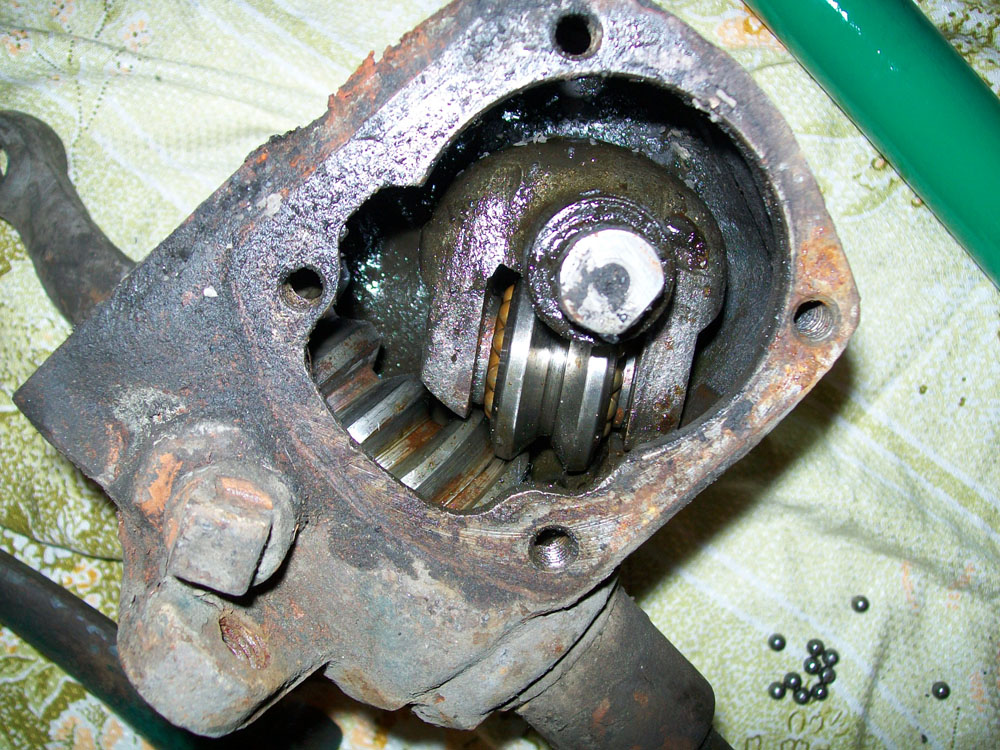

Выехали из гаража… Недалеко от дома, по дороге справа соседи привезли землю на участок, высыпав естественно на половину дороги, с другой стороны от кучи стоит, практически, на дороге газовая труба… вот это всё надо было объехать. Я начинаю поворачивать руль, а он ни в какую… Хорошо тормоза сделал, а то бы как раз в газовую трубу въехал… Причём влево он нормально поворачивается, а вот вправо ни за что, вернее с очень большим усилием. При этом у руля появился свободный ход, чуть ли не в полтора оборота. С большим трудом заехал обратно в гараж. Ещё как всегда перед гаражом стоит чужая, машина.
На утро решил разобрать рулевое… Опять же – ни когда в него не лазил. Но снимать доводилось. Больше всего не хотелось разбирать полмашины, что бы снять рулевое. Решил попробовать его вытащить, сняв только генератор. Упущу момент откручивания болтов, а сошку я вообще снять не смог. Не сумел закрепить съёмник на сошке, так чтобы он не слетал. К своему счастью смог вытащить рулевое вместе с сошкой.
Andrei
10.03.2010
349
82
Алтайский край, г. Барнаул

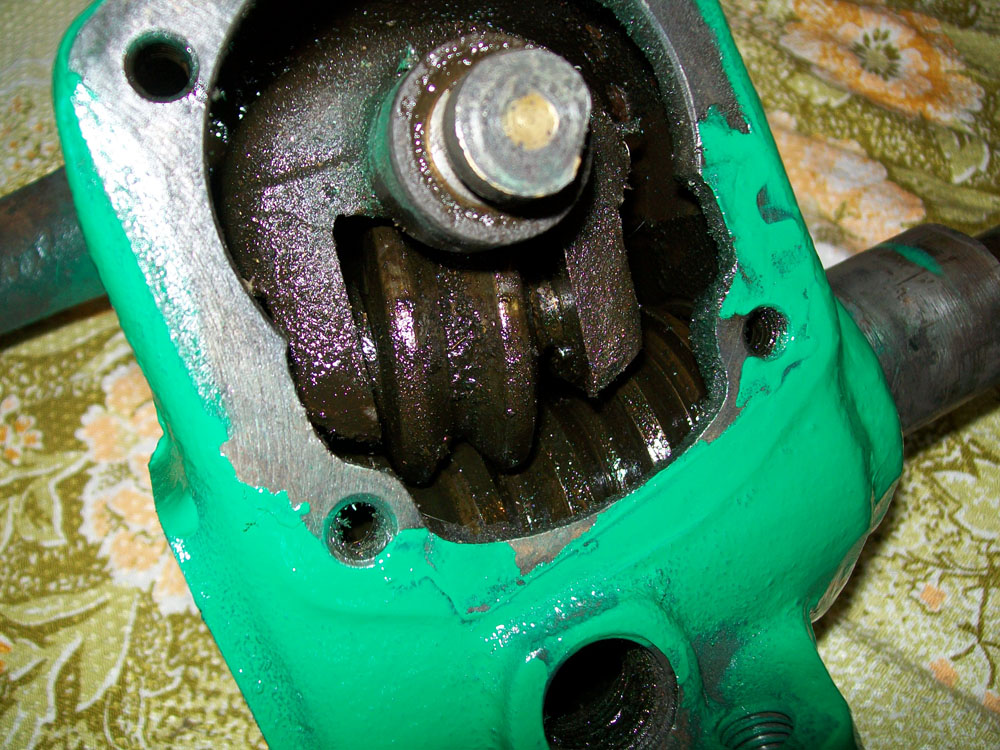

Масло в рулевом было сильно густое, коричневое, причем, когда оно вытекало – в масле попадались капельки воды… А поломка оказалась лишь в рассыпавшихся подшипниках ролика руля.
Теперь осталось спрессовать сошку и поменять механизм. А напрессовывается она каким-то специальным образом :?:

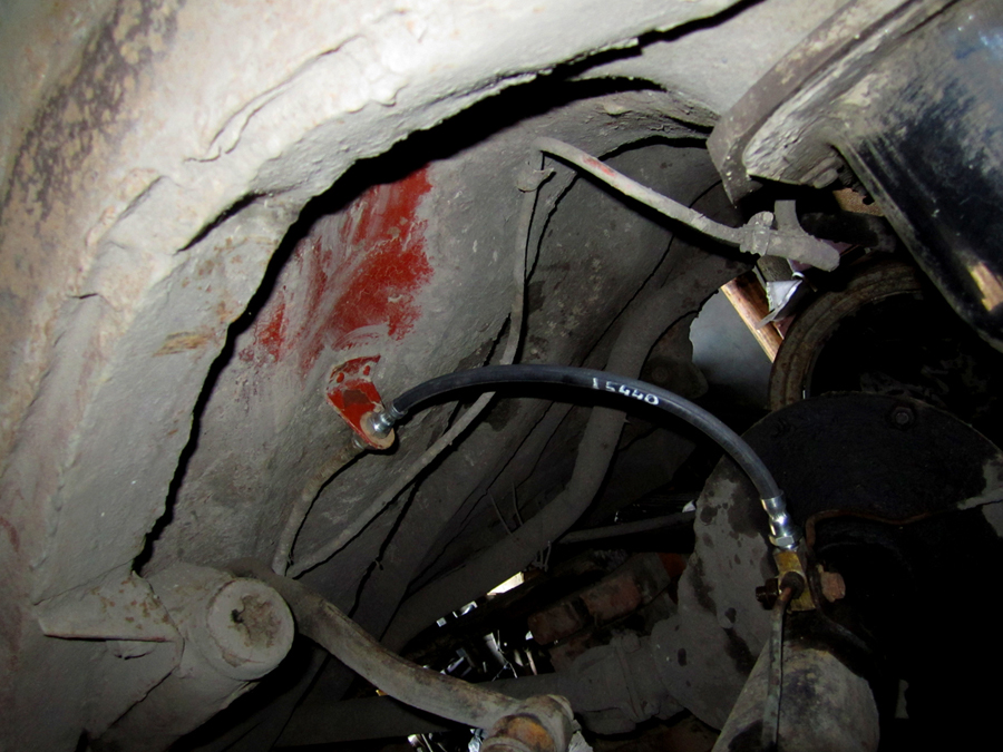

В итоге оказалось, что проблема была с тормозным шлангом у задних колёс. В нём была дырка и жидкость при нажатии педали вытекала из неё. Колодки я тоже регулировал. Осталась одна проблема - при нажатии педали тормоза не всегда срабатывает лампа стоп-сигнала.

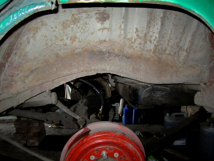

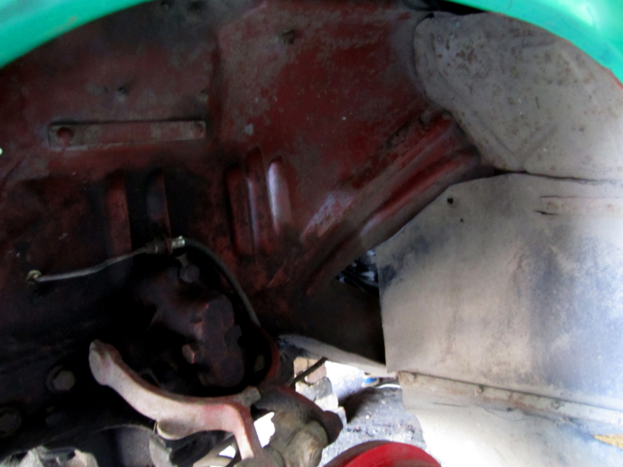

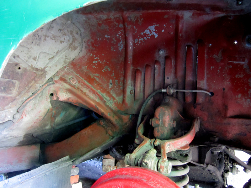

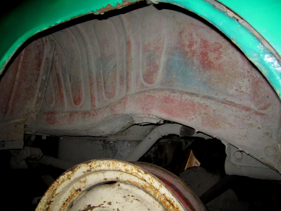

Когда разбирался с тормозами заодно посмотрел на состояние днища. Везде, где смыл слой грязи, оказалась красная краска...
заодно сфотографировал колесные арки.

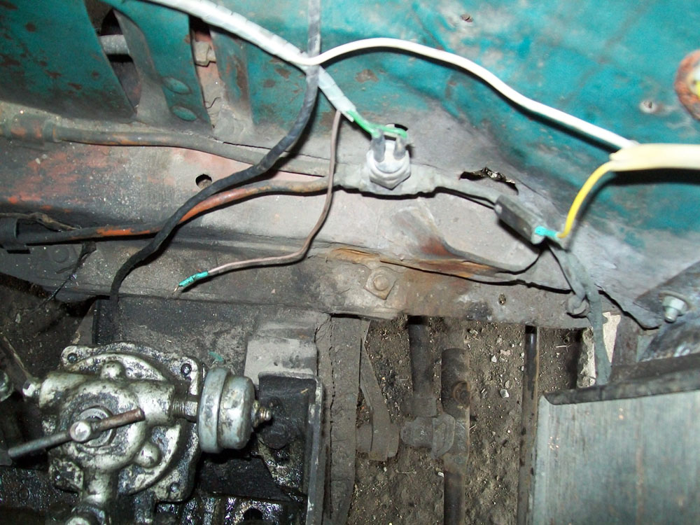

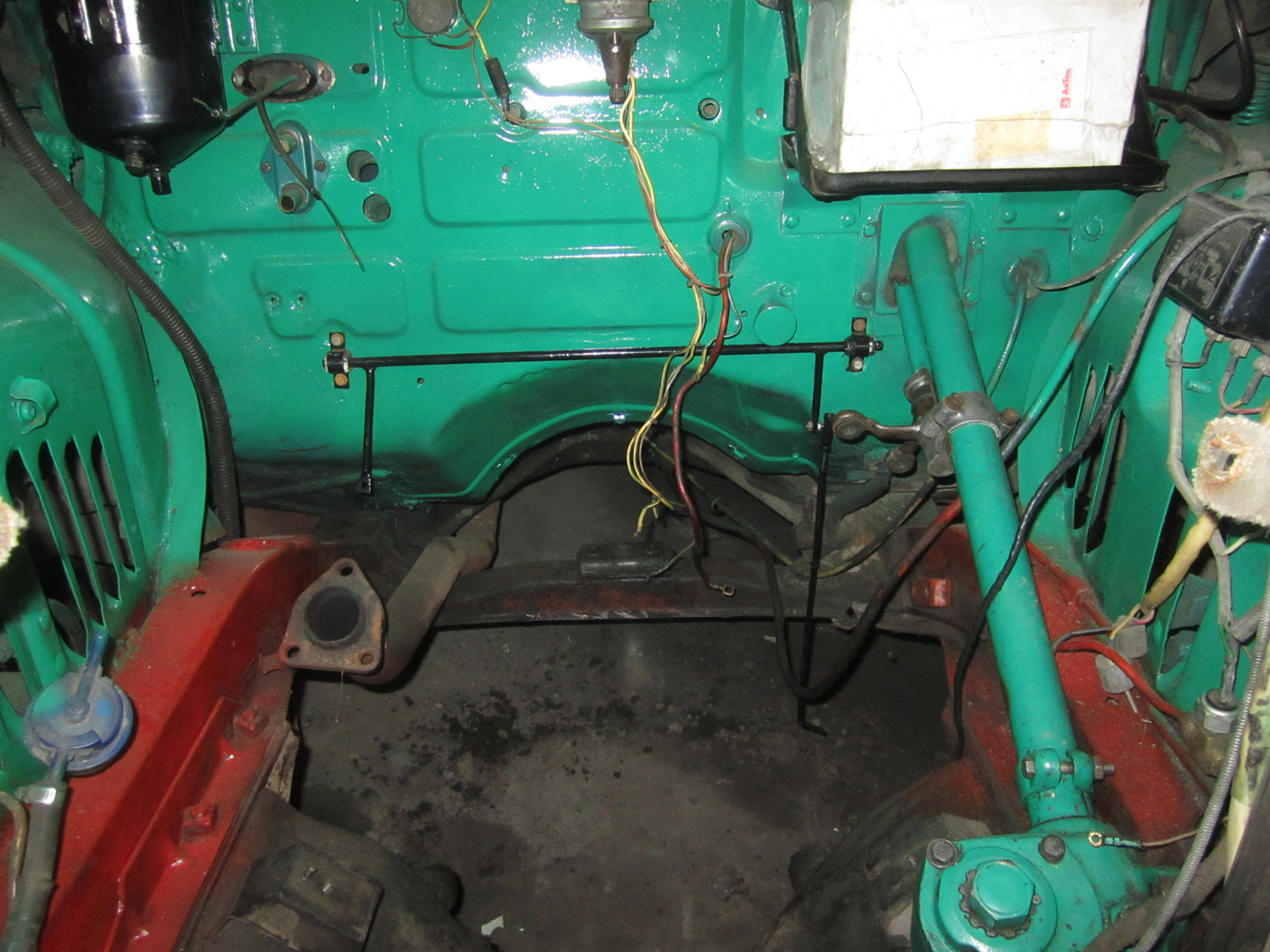

Уважаемые! Подскажите пожалуйста - куда крепится металлическая пластина изображённая на фотографии (к ней крепятся тяги КПП), а, то на автомобиле не могу найти...
