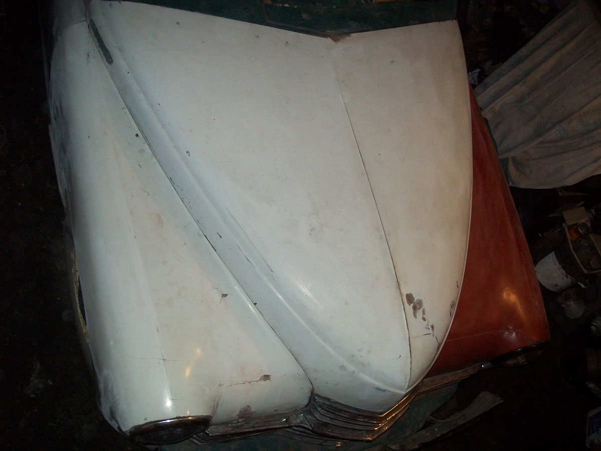

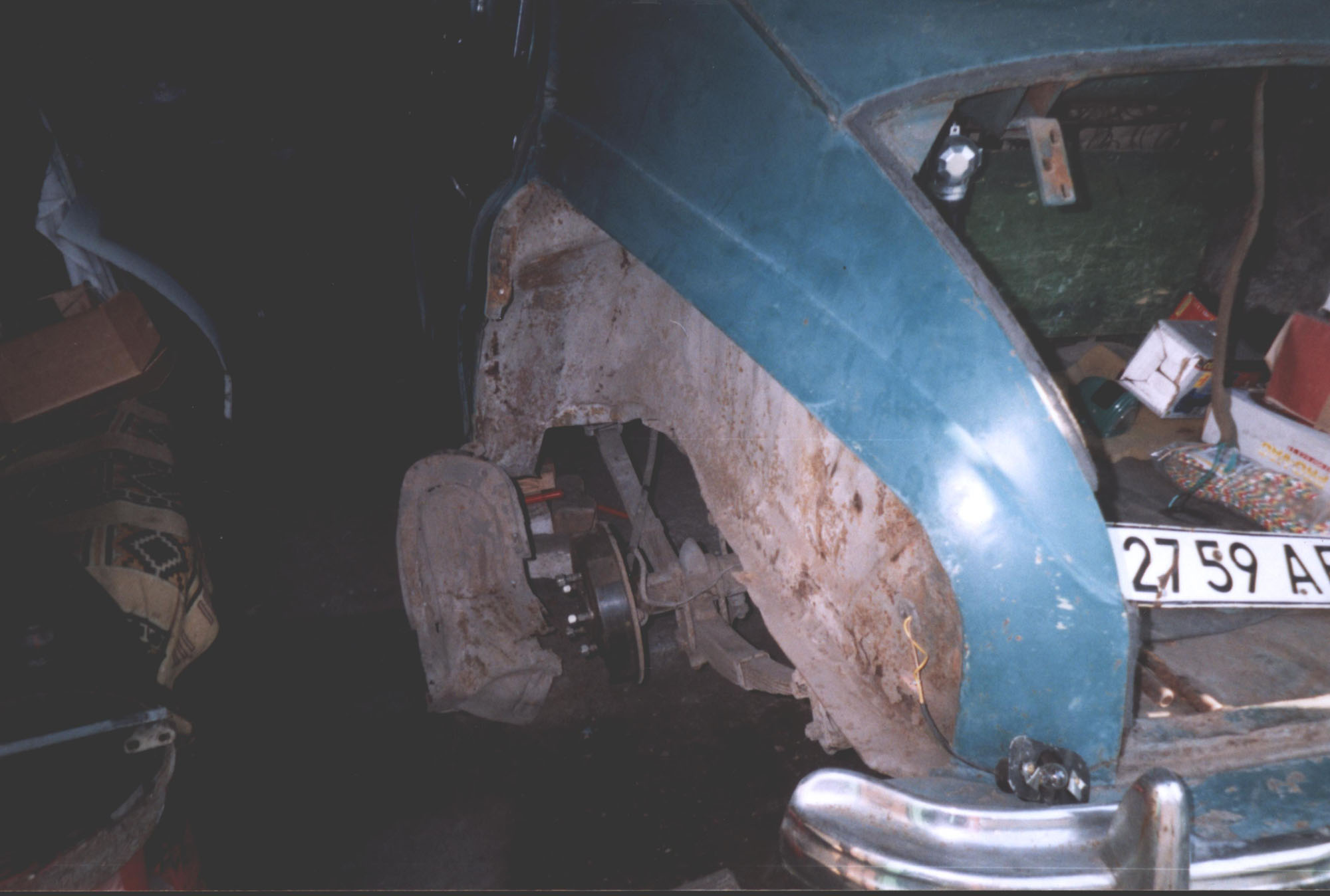

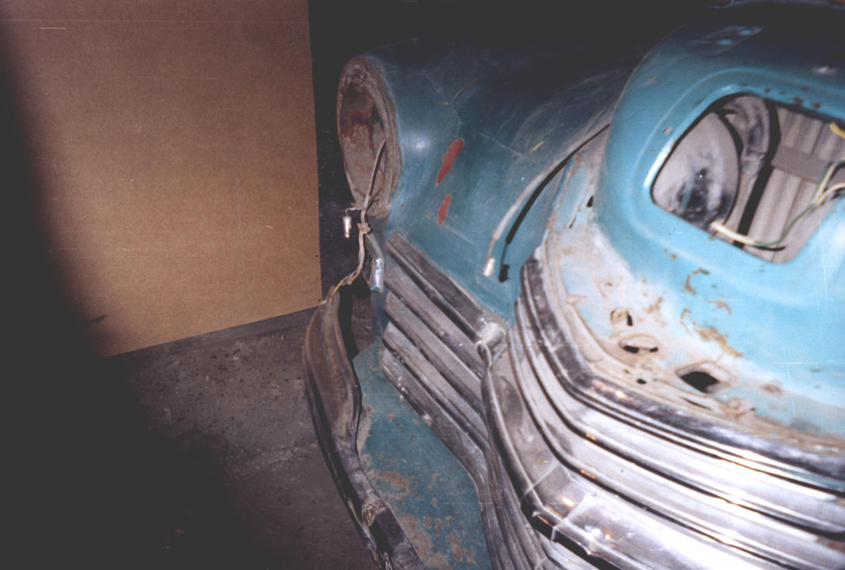

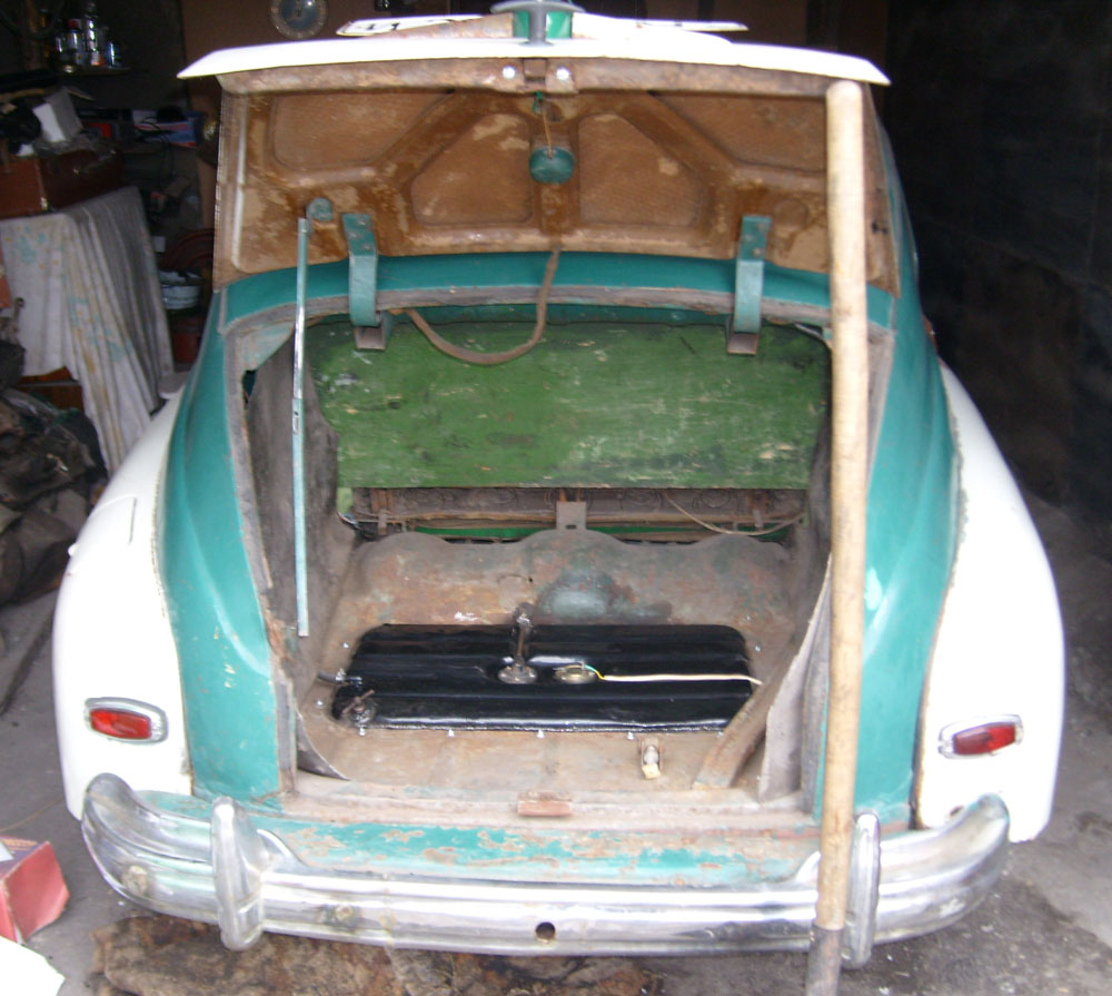

Фотографий автомобиля на момент покупки увы нет. Сначала я взялся за проводку, т.к. она была просто «убита» предыдущими владельцами и временем. Да и это было единственное, на тот момент, что я мог сделать самостоятельно. Затем стал разбираться с кузовом, точнее с тем, что можно было снять :D

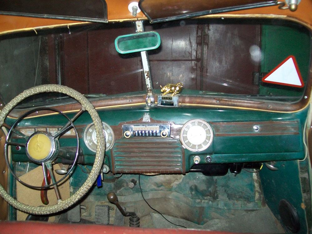

Уважаемые форумчане, по осени этого года я хочу заняться кузовом. Но меня всё ещё смущает один вопрос - какой серии был этот автомобиль? Выпущен он в 1955 г., но стоит "тельняшка"... Как я понимаю - она может быть переходной моделью?! Для меня это важно, т.к. если должна быть "улыбка" - то так тому и быть! :)
13 021
4 776
осень 54- тельняшка, май 55 - улыбка, смотри дату выпуска (месяц) по приборам, спидометру и пр.
13 021
4 776
тогда могло быть путилово с доками за долгую жизнь машины...
Andrei
10.03.2010
345
Алтайский край, г. Барнаул
В документах год выпуска совпадает с годом на табличке под капотом, она хорошо сохранилась. Но, к сожелению - месяц выпуска по ней не определить :(

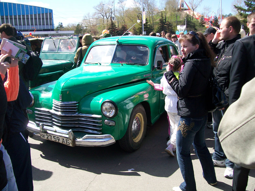

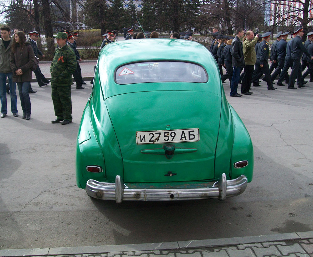

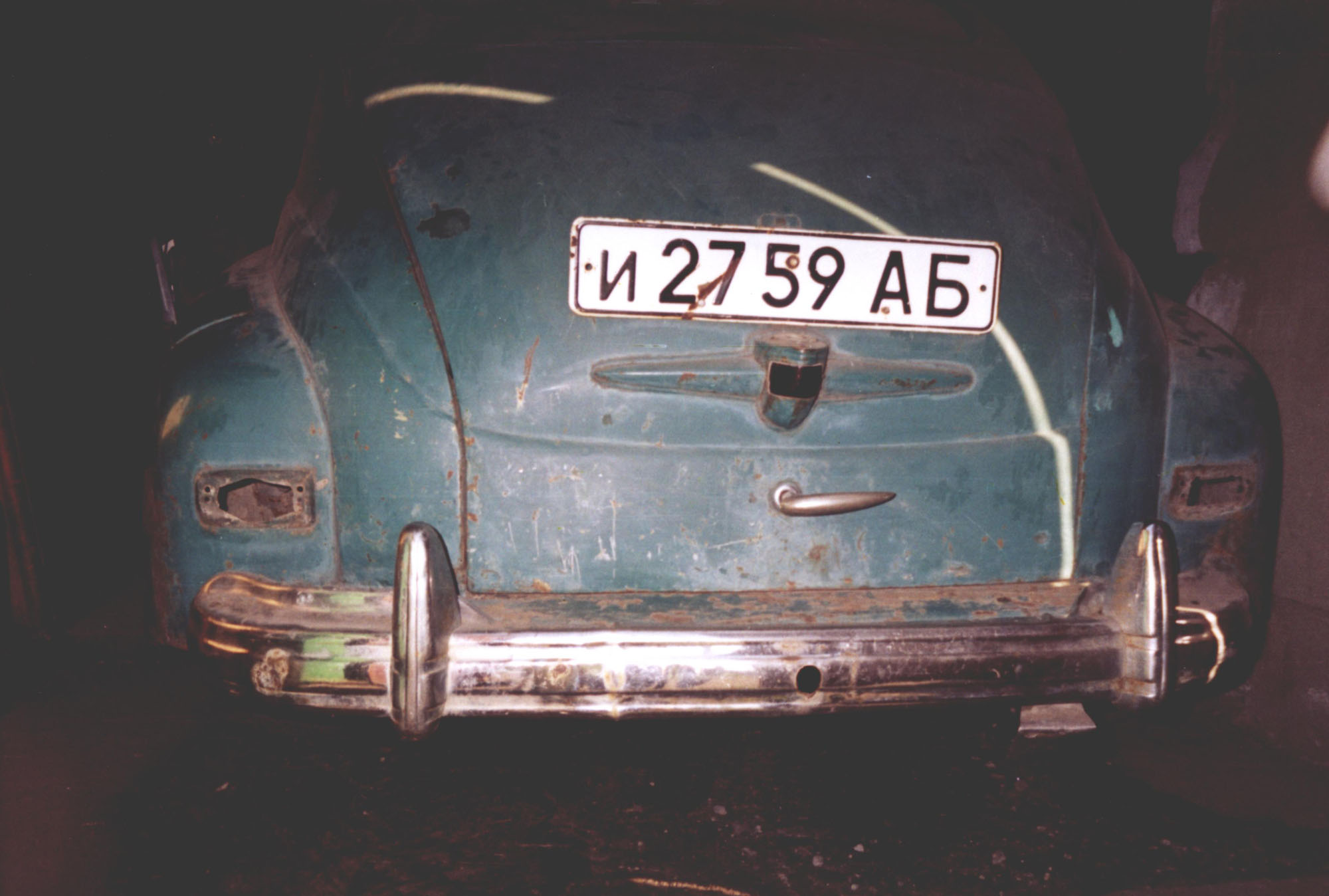

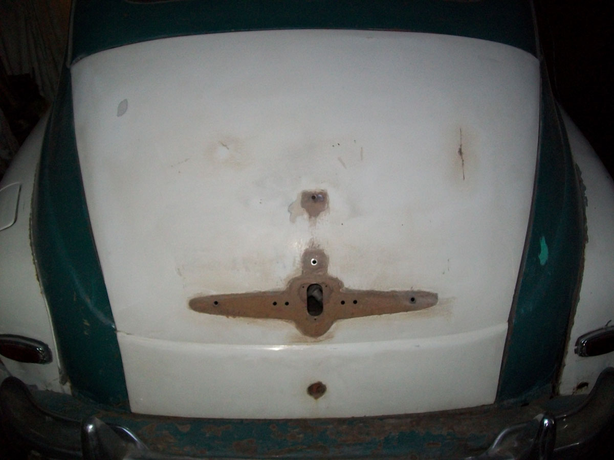

Ручку багажника поменял на родную????
Эта ручка и мне глаз режет...
У меня на одной из Побед оконная стояла...., еле достал родную, в хроме....
А Победка супер....
И работа проделана огромная.....
Класс....
Andrei
10.03.2010
345
Спасибо за добрые слова!!!
Ручку я поменял, но не на оригинальную, а от "УАЗа".
"И работа проделана огромная...."
Сейчас уже смешно вспомнить, но когда я приобрёл автомобиль я совершенно по другому рассматривал процесс восстановления - думал что-то типа - "помою, почищу, покрашу и будет у меня автомобиль"!(Наивный :D )

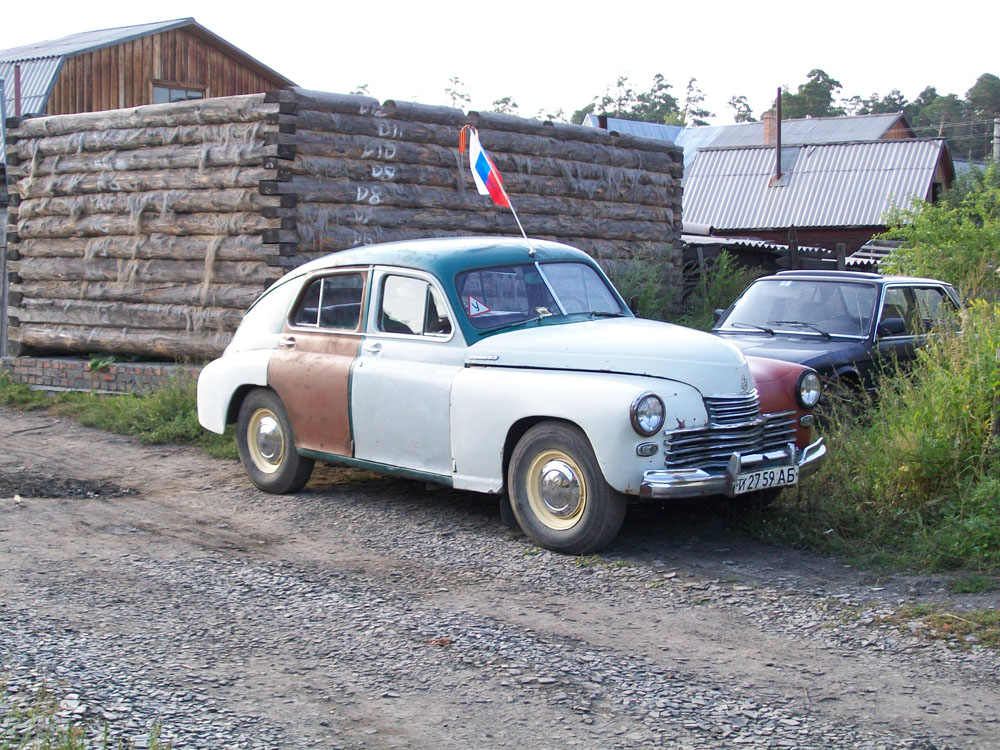

А планы изменились после того, как решил найти оригинальные подфарники, уж очень мне стоявшие спереди подфарники от Жигулей-01, с разбитыми стёклами, а сзади от какого-то прицепа не нравились. Причём сначала попытался их найти через обьявление в газете - "Найдём любые детали для вашего авто", но попросили за них аж 4000 за штуку (а я тогда преподавателем за 2200 в месяц работал). Решил искать другими способами - и помогло :)

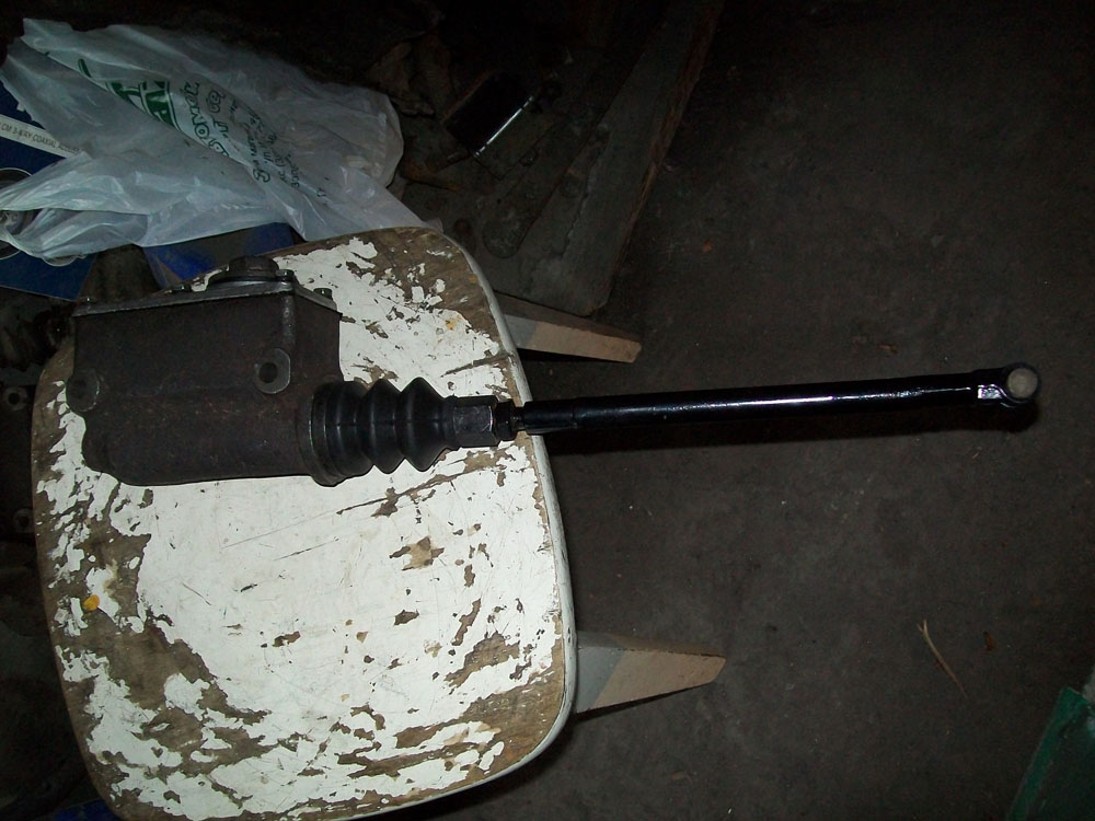

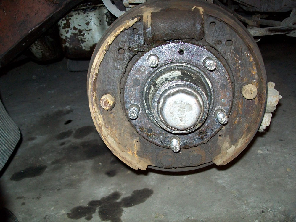

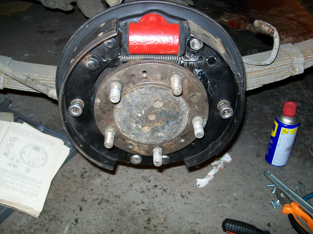

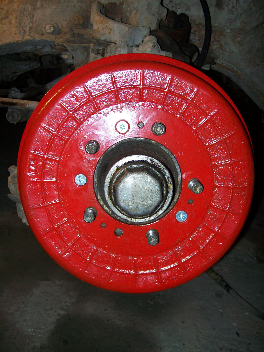

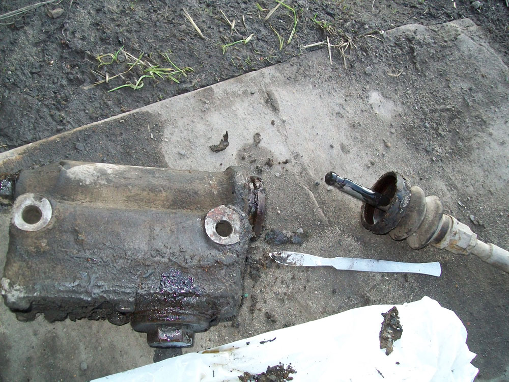

Столкнулся с одной проблемой. После прокачки тормозов, какое-то время они работают нормально. Затем начинают работать со второго раза. На главном тормозном было замечено подтекание тормозной жидкости. Его решил не ремонтировать, а заменить новым. От УАЗа старого образца (делал это впервые). После установки цилиндра в автомобиль и залив его жидкостью с удивлением обнаружил, что ни чего не работает. Педаль тормоза сразу уходит в пол. В итоге пришлось прокачивать сначала сам цилиндр, а потом уже тормозную систему. После чего всё стало работать нормально/ :D
