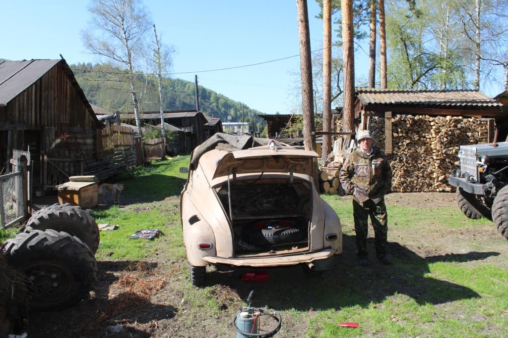

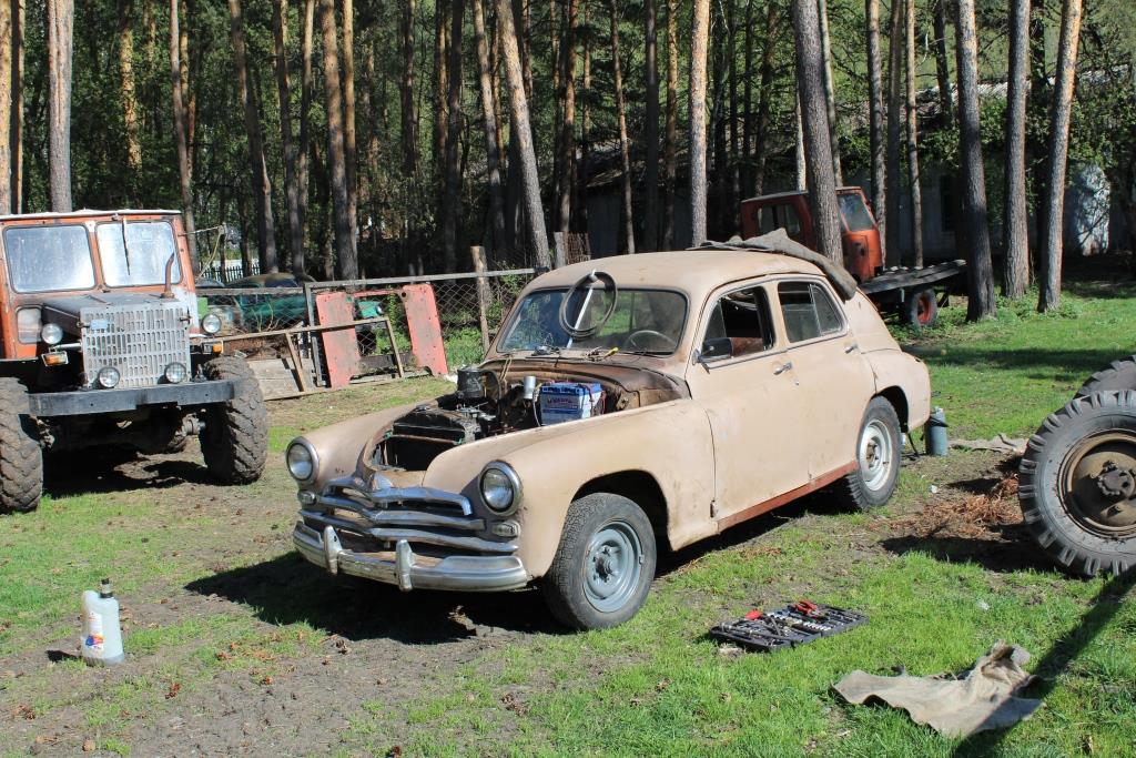

Расскажи, что СЕЙЧАС, С машиной происходит??
иван сергеевич
446
233
Алтайский край
Вчера 11.05.14 был запущен мотор, перед этим перебирал его три раза, хотел отделаться простой заменой колец, в итоге получился полноценный капремонт. Двигатель работает ровно, но дымит зараза и давление родной прибор почти не показывает, но надеюсь проблема в датчике ММ9 - надо проверить механическим манометром.
Сейчас привожу в порядок механическую часть и электрику. Хотел заменить масло в КПП - оказалось что его там не было :shock: , зато в мосте было много воды и непонятной жижи - ее слил и залил shell spirax 85w140.
Подсобрал комплект родных колесных дисков и покрышек, диски отдал в шиномонтаж на прокатку, прокаточный станок сломался на третьем :roll:
Продолжается поиск недостающих запчастей и свободного времени....
9 474
13 226
Медленно но ВЕРНО идёте к ПОБЕДЕ! :D
Так держать!

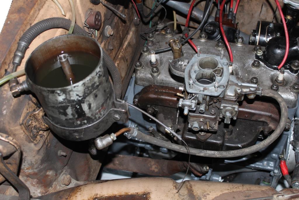

Какие результаты показывает Вазовский карбюратор ?
Сравнить его с другими у меня пока не получиться, а так результаты следующие - двигатель заводиться, машина перемещается....

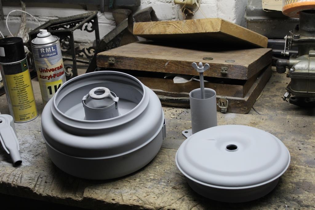

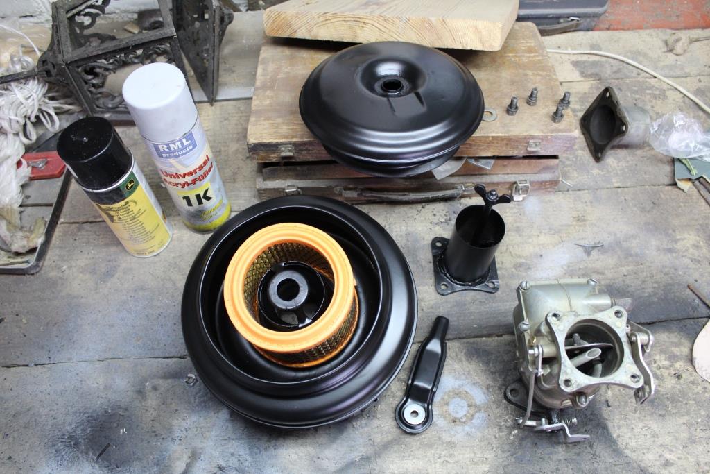

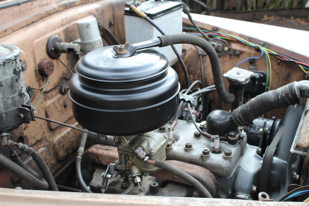

Установил карбюратор К22Д и родной воздушный фильтр - двигатель "запел", появилась "динамика" и тяга, приятно когда детали возвращаются на свое законное место...
Так же передние колеса теперь оригинальные, правда с колпаками от Нысы...
3 652
6 854
Красотища!!! :D

Фильтр с карбюратором выглядят отлично, желаю дальнейших успехов!

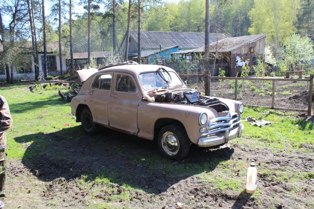

anesteziolog сказал(а):
Я так понял 3я победа самая живая. Она и будет ездить, остальние две донори будут?
Время покажет...
