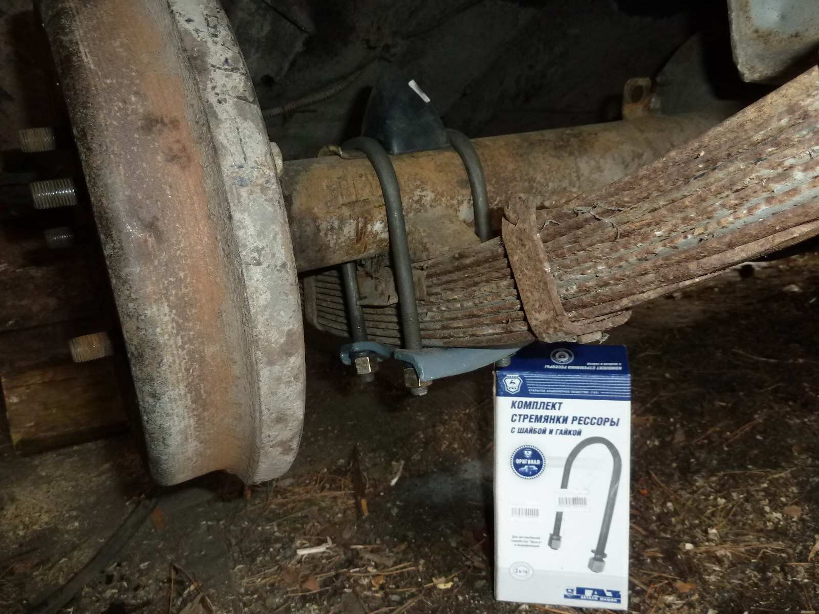

У меня получалось прикрепить 24-й мост к родным рессорам при помощи волговских стремянок, но очень "внатяг". Стремянок еле-еле хватило....
Спасибо значит тоже будем пробовать! :D

Ещё зависит от площадок под рессорами, у родных Победовских под рычажные аммортизаторы ширина стремянок и расстояния между отверстиями в площадке меньше чем у Волги.
Поэтому при установке моста Волги на родные площадки придётся сжимать стремянки у отверстий чтоб воткнуть их туда.

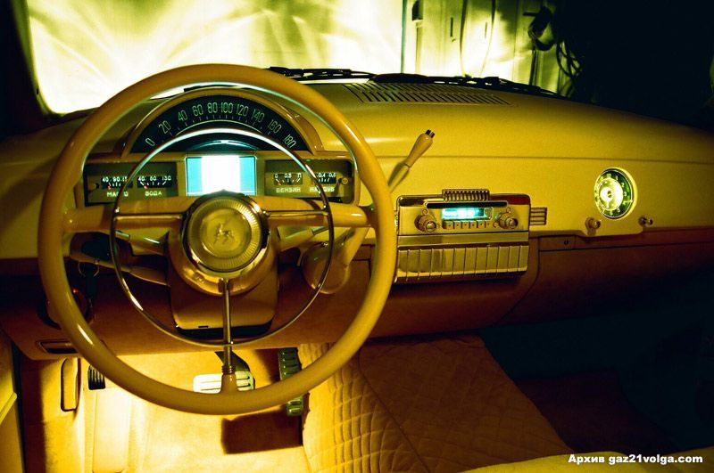

Панель Рейстайлинговая!!! :D Вообще мне досталась Победа очень редкой 4-й серии :lol:

прикольно смотриться такого вроде еще не было.

Довольно гармонично...., гораздо лучше, чем от 24-ки :roll:

вот что двигало людьми чтоб делать такие переделки..

Либо желание выделиться, своего рода тюнинг тех лет, либо отсутствие запчастей, но панель приборов по-моему найти не проблема что тогда, что сейчас

Шикарно смотрится!!! :lol:

Переходная на ГАЗ-21. :?

Подскажите пожалуйста что теперь с этим "тюнингом" делать? Точнее что делать я знаю: поставить панель с донора, но как ее снять с автомобиля? Похоже она приварена к кузову намертво!?

Тут всё просто, шкурка, болгарка малая и зубильце с молоточком в помощ.

Я бы не резал, проще подварить эту родную панель.

Поставил 21й мост, стремянки от волги 3110 подошли очень хорошо, площадки под рессоры Победовские, резиновый буфер-отбойник 24я волга .
Машина теперь на ходу (движется при помощи двух человеческих сил! :D )
Всем спасибо за советы!
