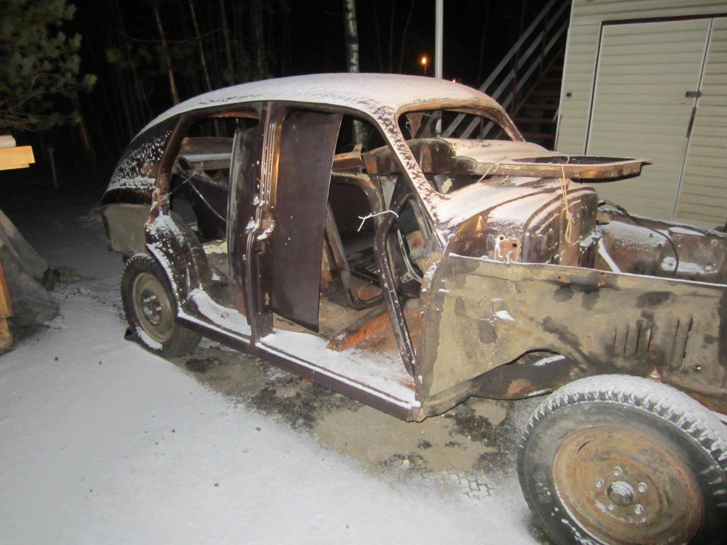

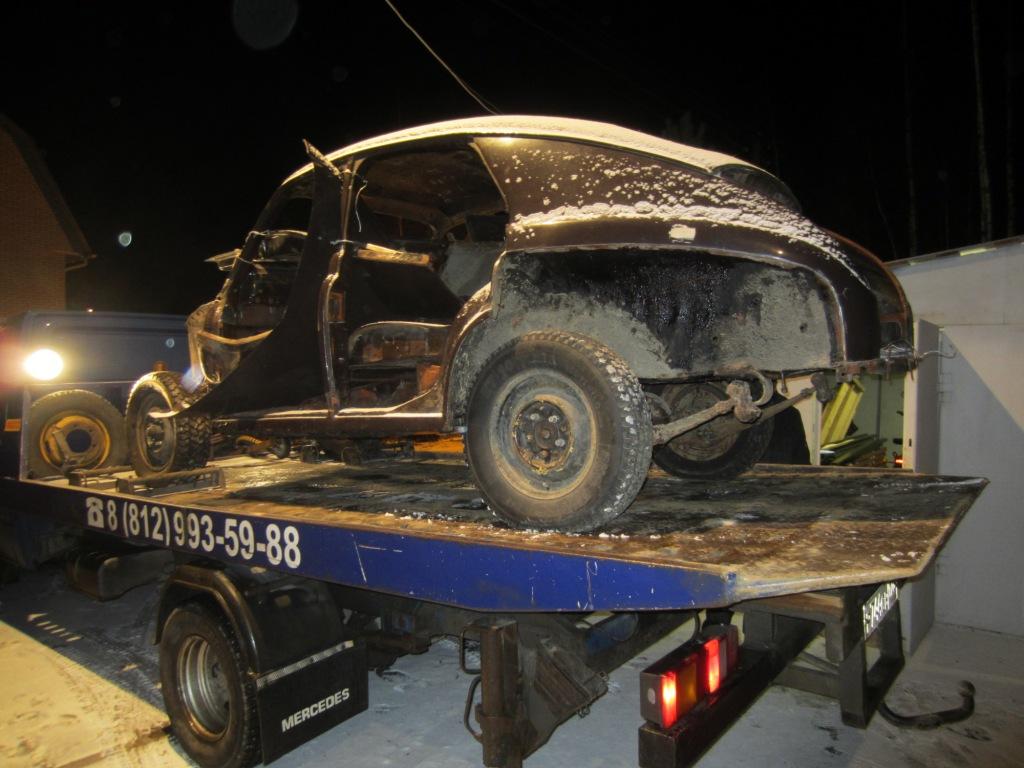

Сегодня с утра поехал в песок, с нетерпением жду результатов...
3 150
пескоструй будет в сухом цеху?
За день машину не отпесочат. Обязательно попросите их "продуть" всю машину и самое главное выдуть песок из скрытых полостей.
А еще лучше чтобы они частями грунтовали.
Т.е. отепсочили дно, тут же грунтом полили.
Ну на край закупите цинкаря и поливайте.
Александр_2003
10.01.2014
771
1 183
К сожалению не в сухом цеху.
Обещают так и делать :песок - сразу грунт.
Посмотрим, что выйдет.

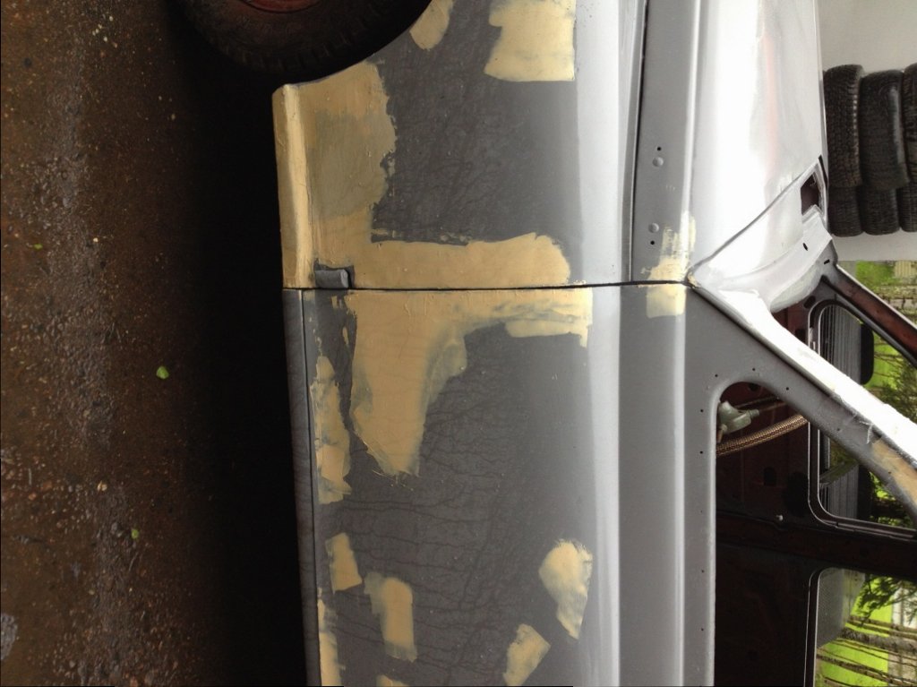

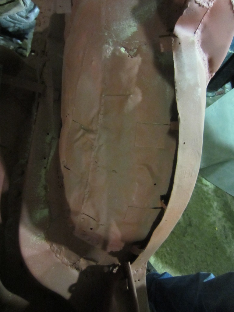

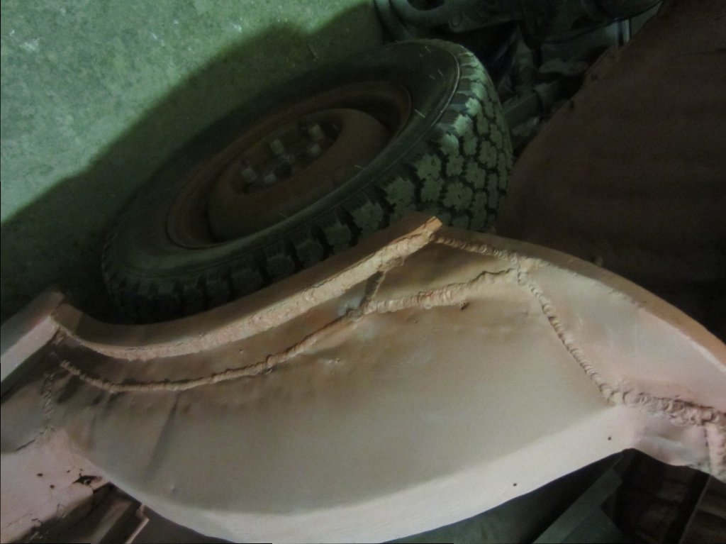

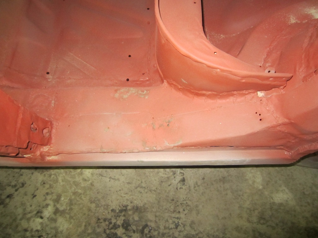

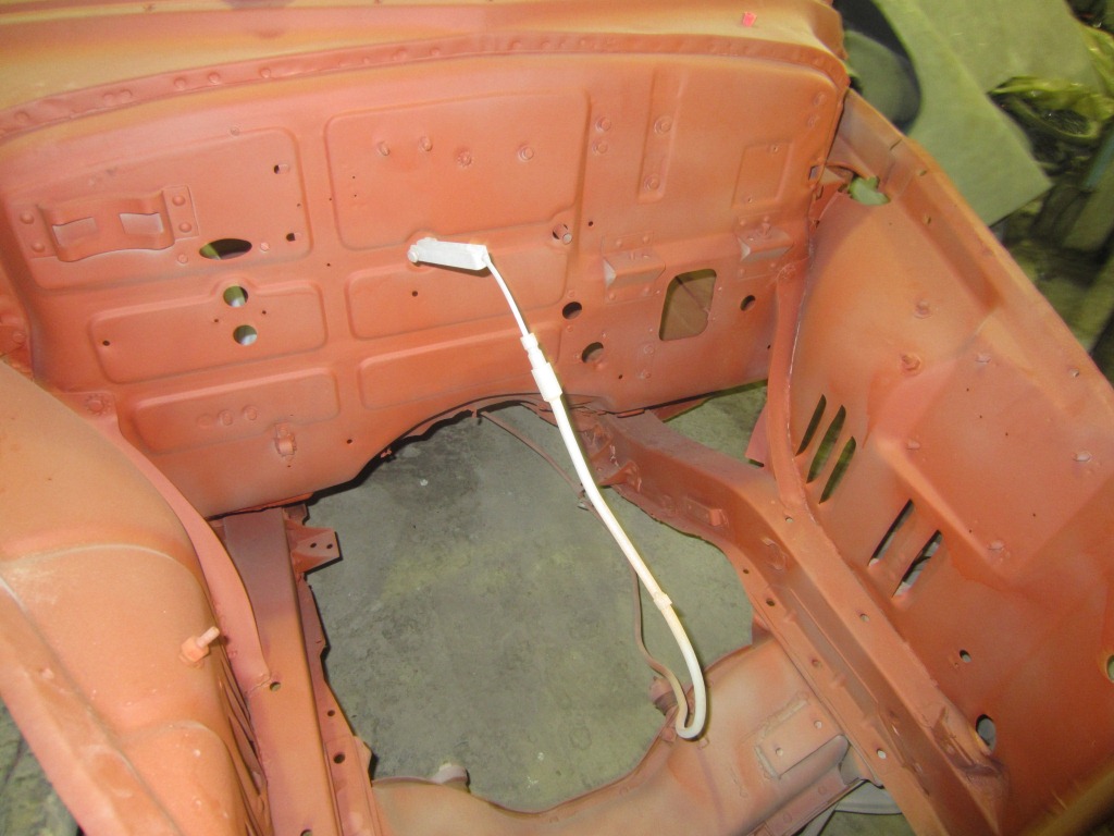

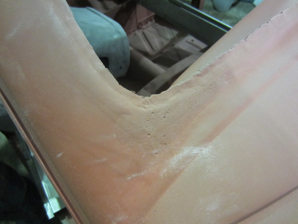

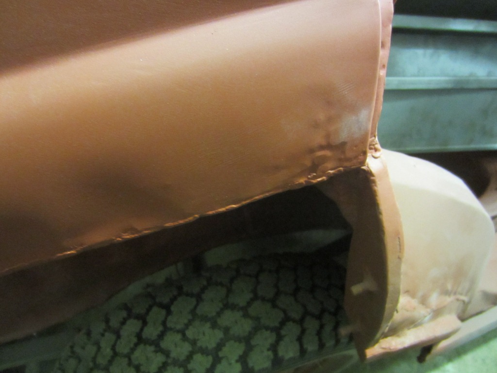

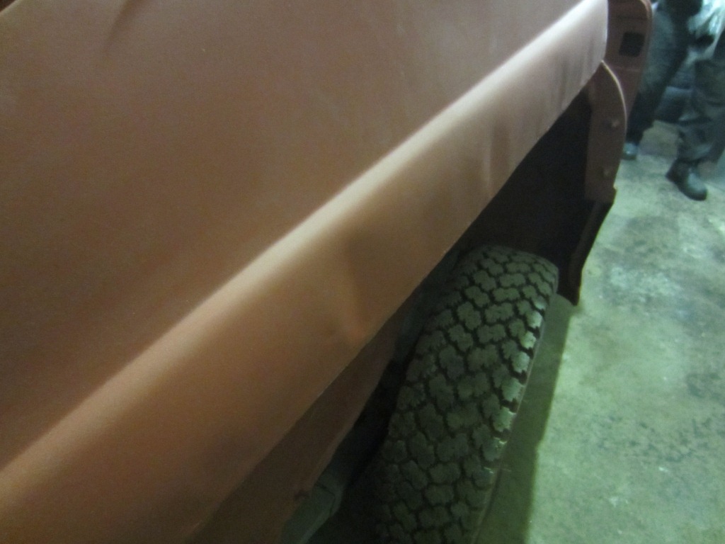

И вот, что получилось
Александр_2003
10.01.2014
771
1 183

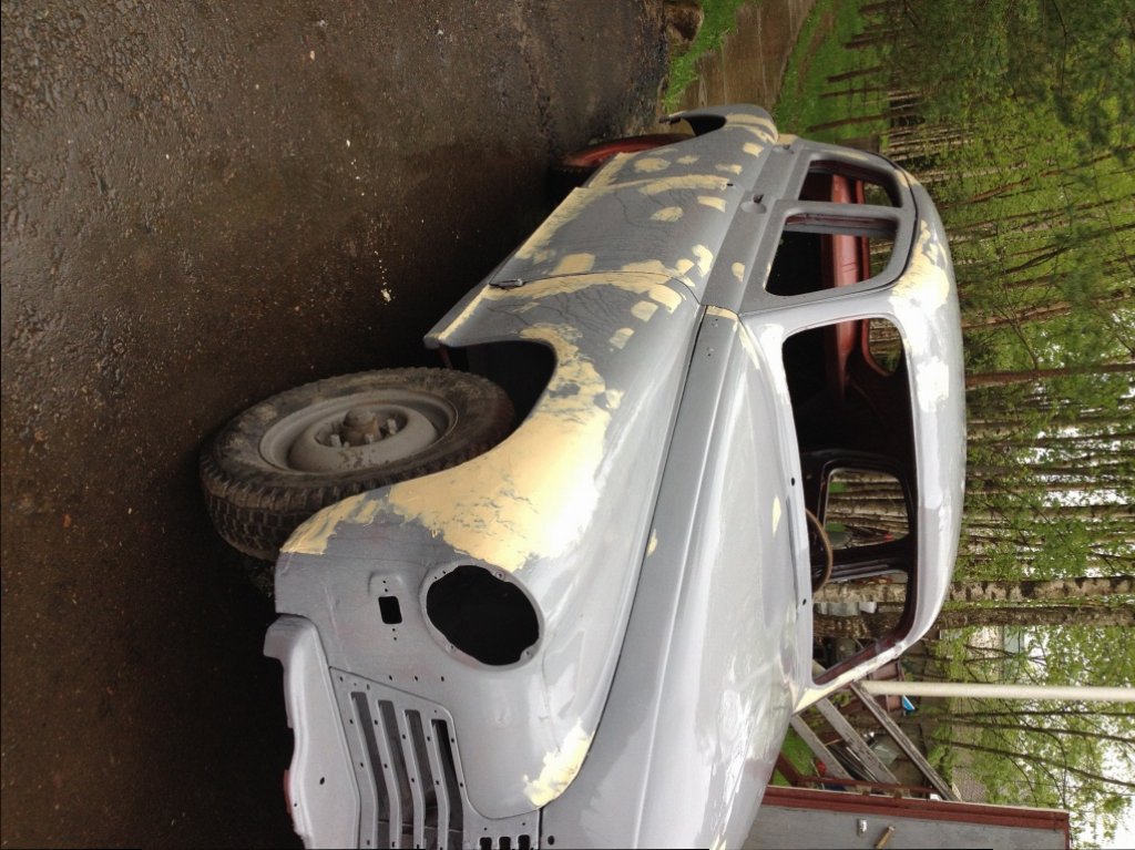

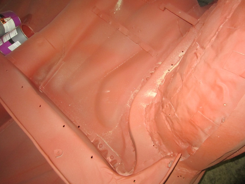

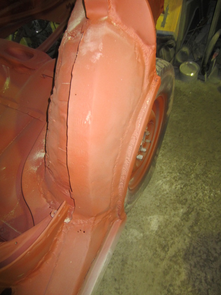

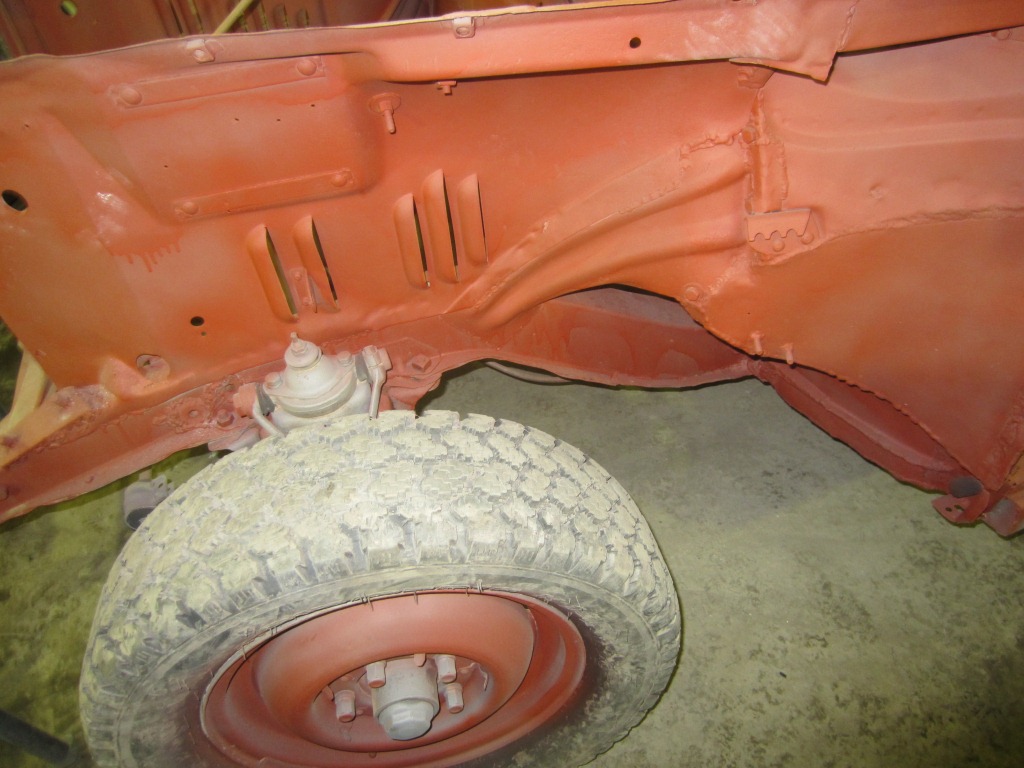

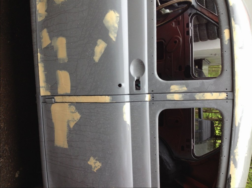

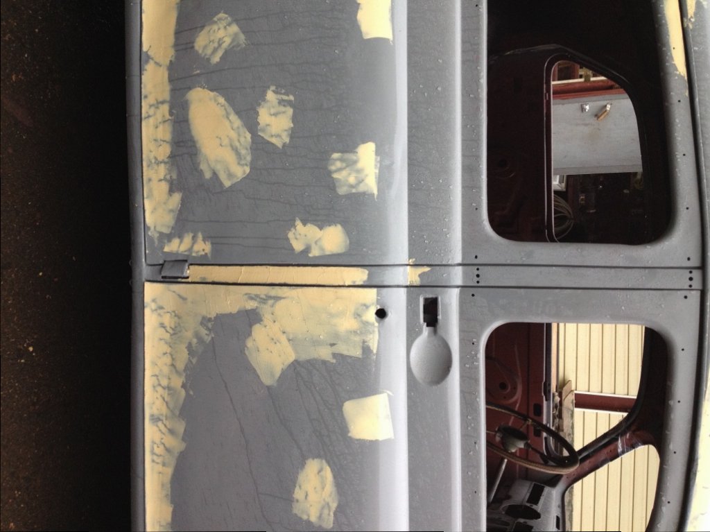

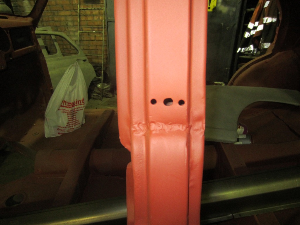

И еще:
Александр_2003
10.01.2014
771
1 183

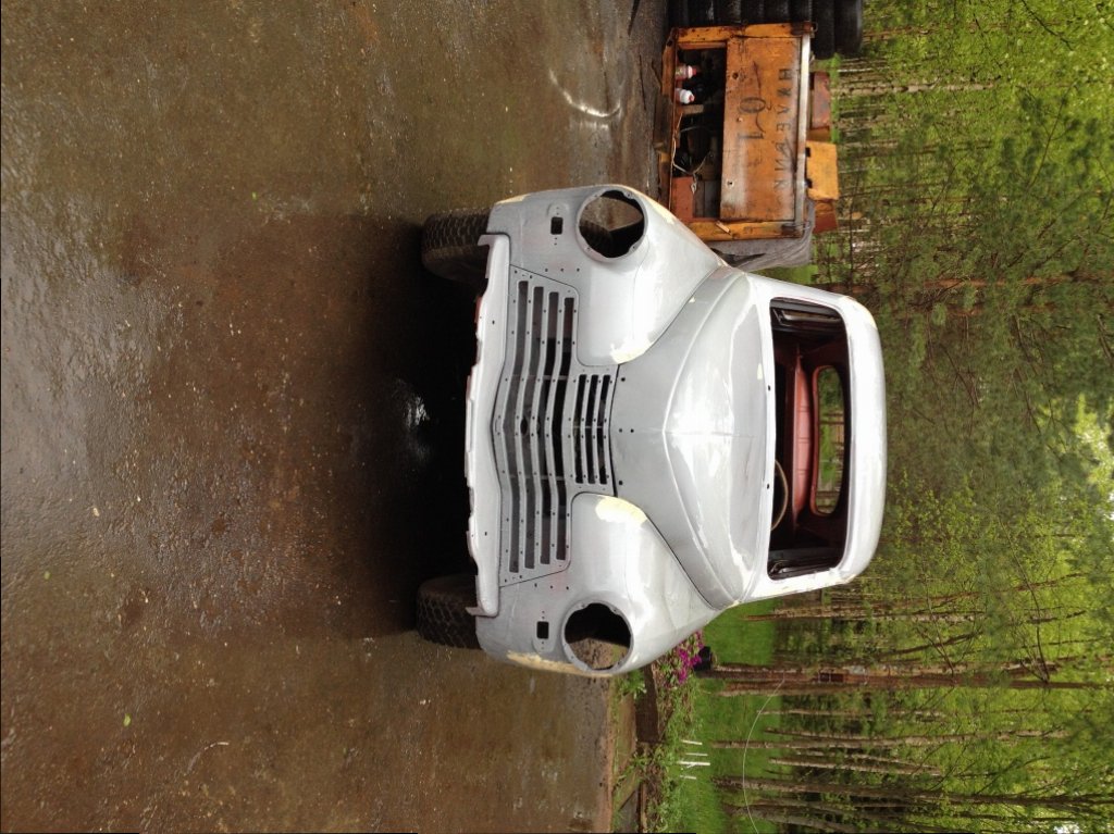

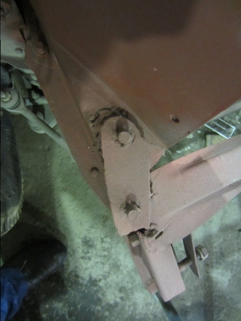

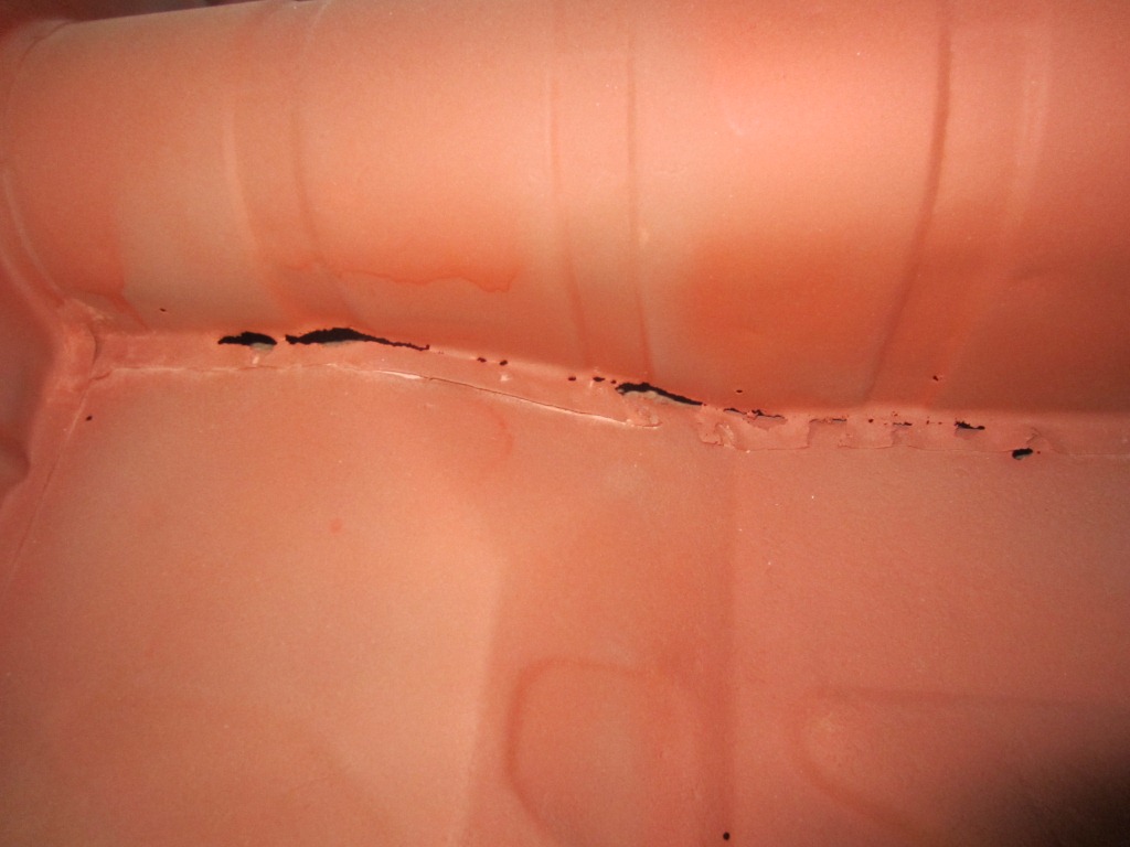

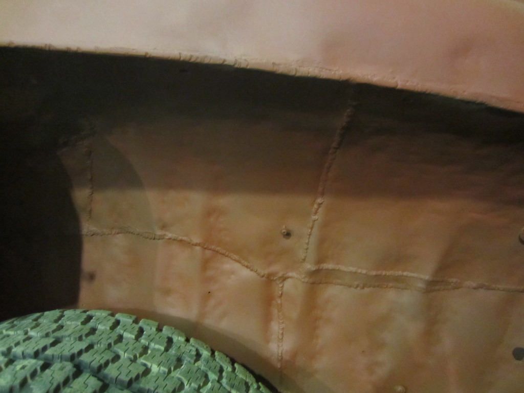

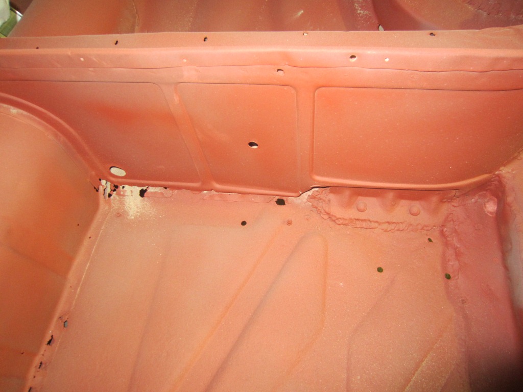

И еще чуть:
Jolly Roger
05.06.2013
1 464
462
СПб

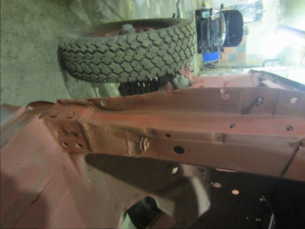

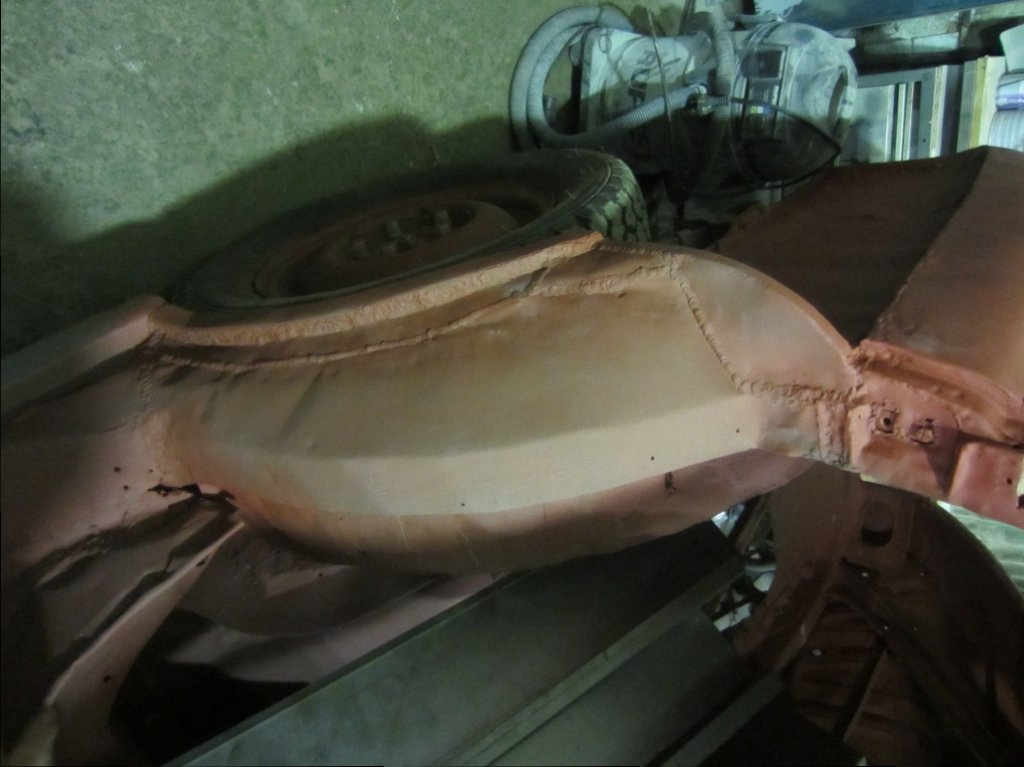

По мне кузов очень даже ни чего, Вам повезло!
Vlad163
23.06.2012
1 027
129
Самара

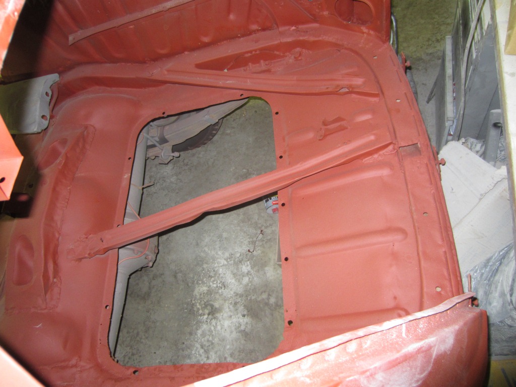

Хоть дыр сквозных и не видно, работы по кузову предстоить много.

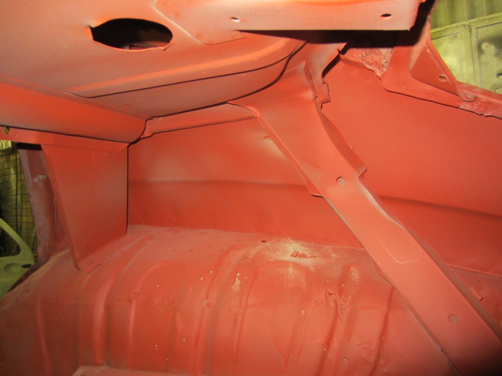

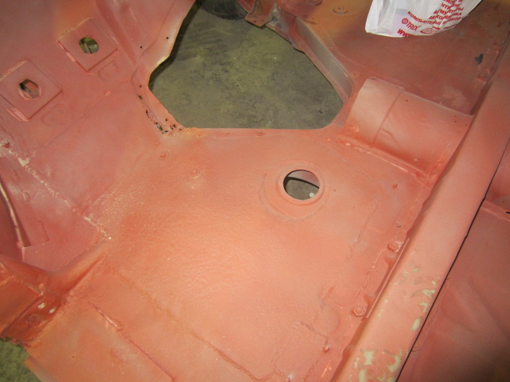

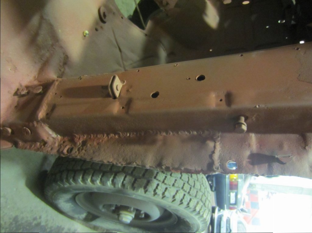

P.S а чего это на первой фото над задним мостом в багажнике приварен какой-то ящик не ящик, усилитель или что это?
Александр_2003
10.01.2014
771
1 183
Не знаю....Не должно быть?
9 928
33 932
Ну, не должно быть!Приварено крепление телескопического амортизатора заднего моста к кузову.
Сзади действительно были вколхожены телескопы.

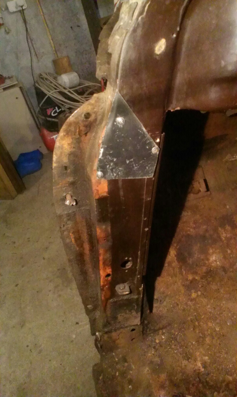

Может кто-нибудь скинуть фотографию правильного пола багажника?
3 645
6 817
Не очень, но что-то видно:
