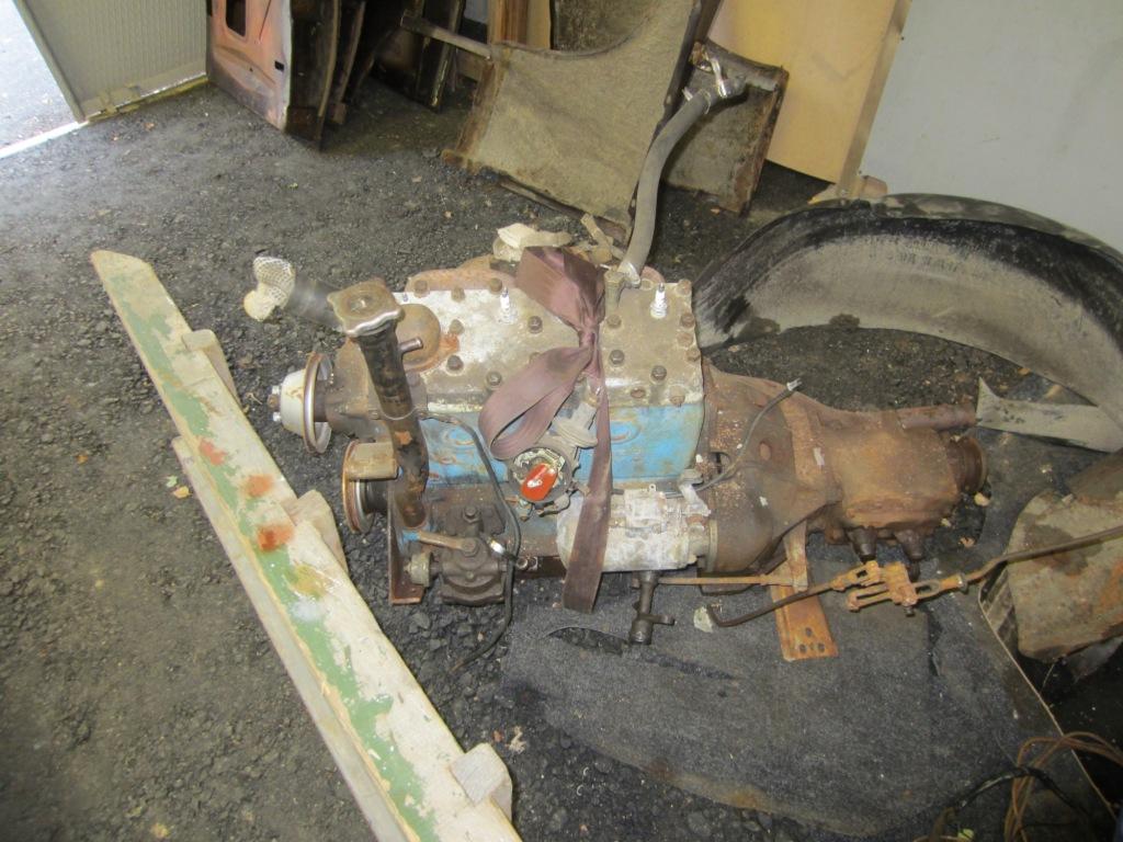

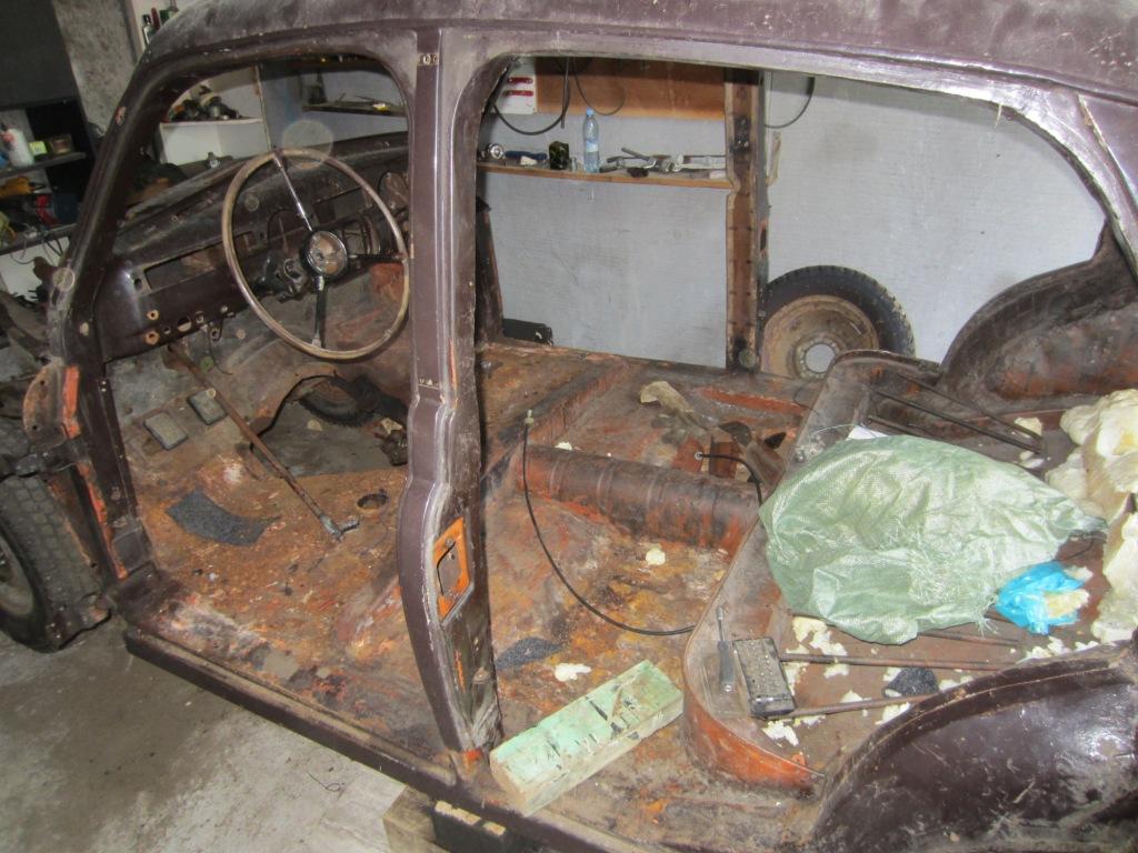

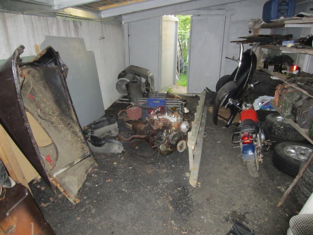

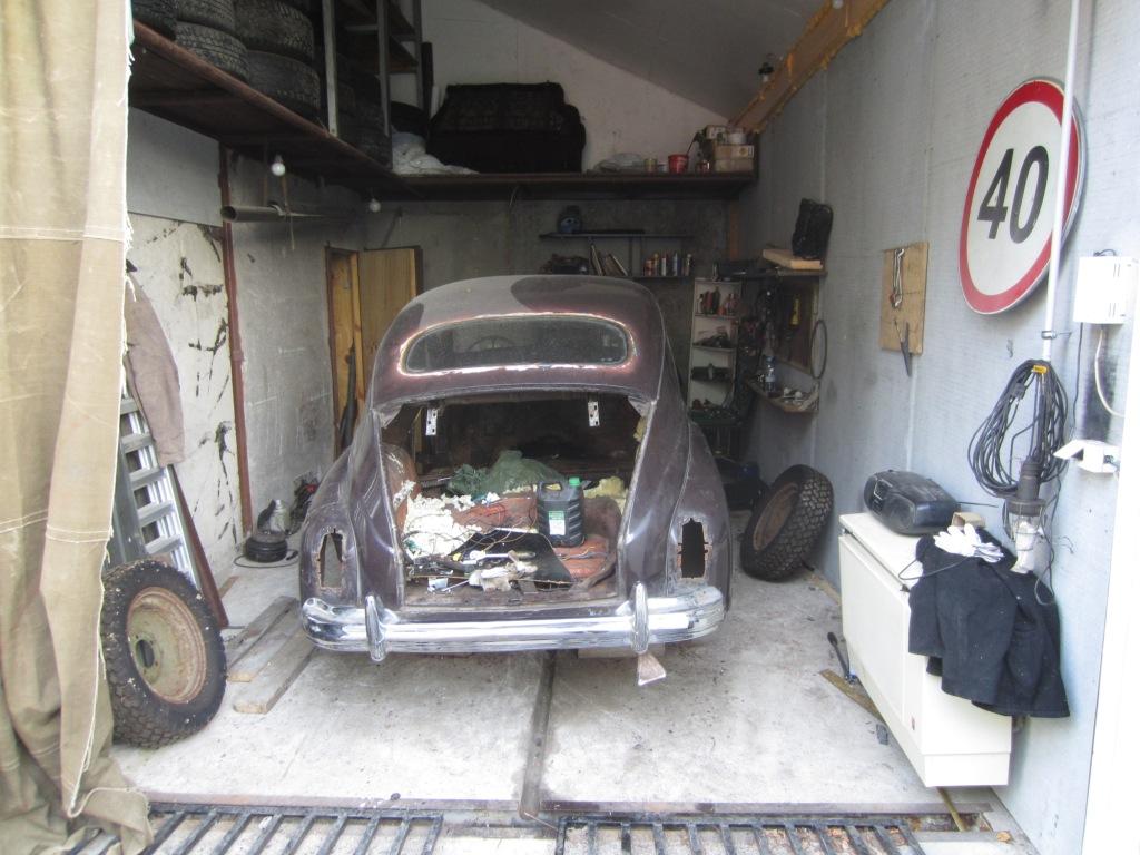

Наконец, начал разборку автомобиля. Процесс оказался для меня более сложным и длительным, чем я рассчитывал изначально. Но, имеем то, что имеем.
3 150
Классный гараж. Это ГСК с отоплением или на загородом?
А процесс, да не быстрый. В принципе машина разбирается за 3- 4 дня. Но если все делать тщательно, раскладывать по отдельным коробочкам и подписывать, то дольше, но времени при сборке съекономит уйму.
Главное чтобы крепеж был оригинальным.

Гараж на даче, спасибо.
Крепеж только частично оригинальный, много уже не родного.

Боже, какие адовые вырезы под задние фонари, что там стояло? Фонари от Волги?
Александр_2003
10.01.2014
771
1 183
Они самые.

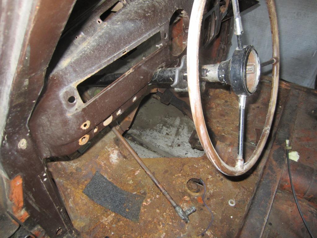

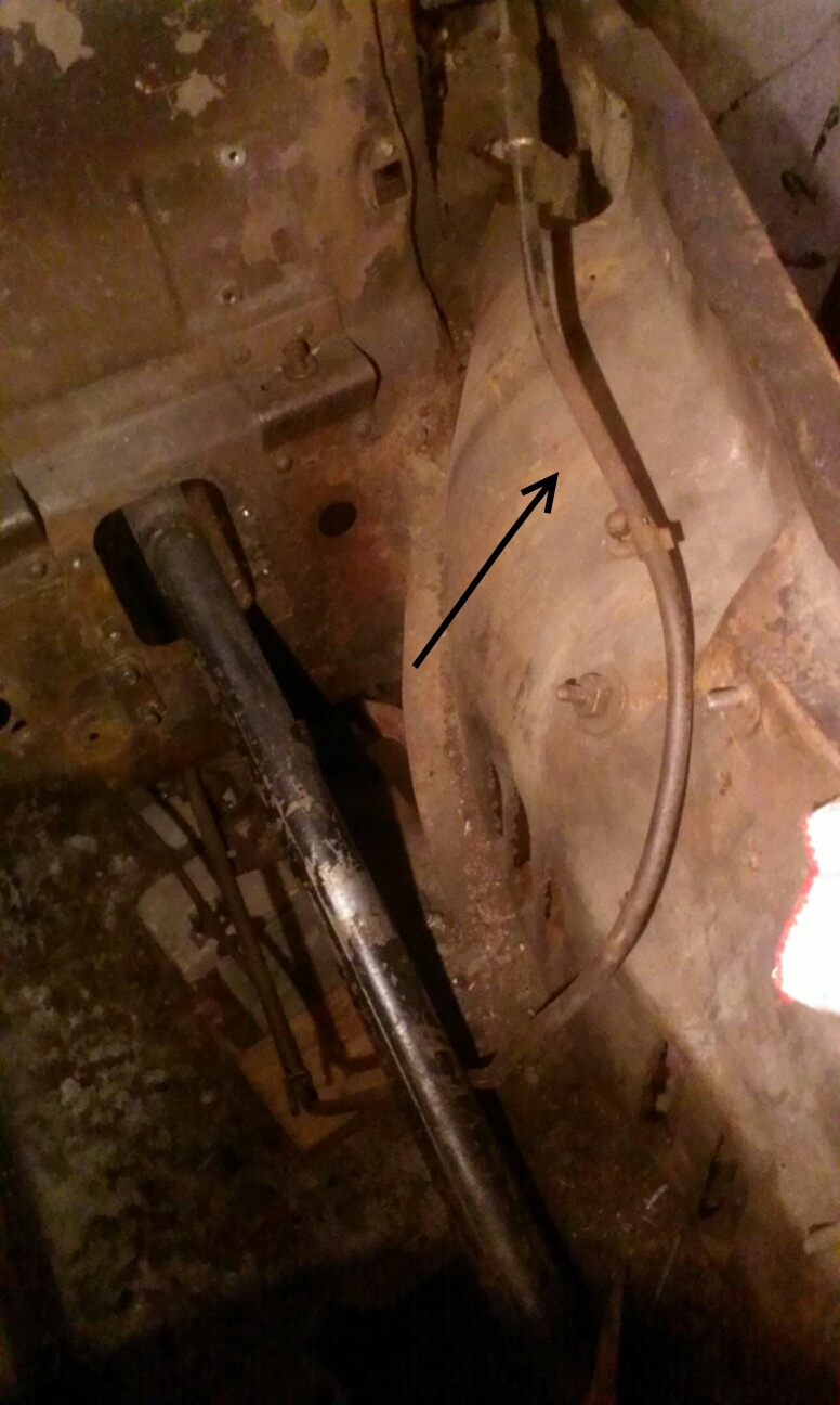

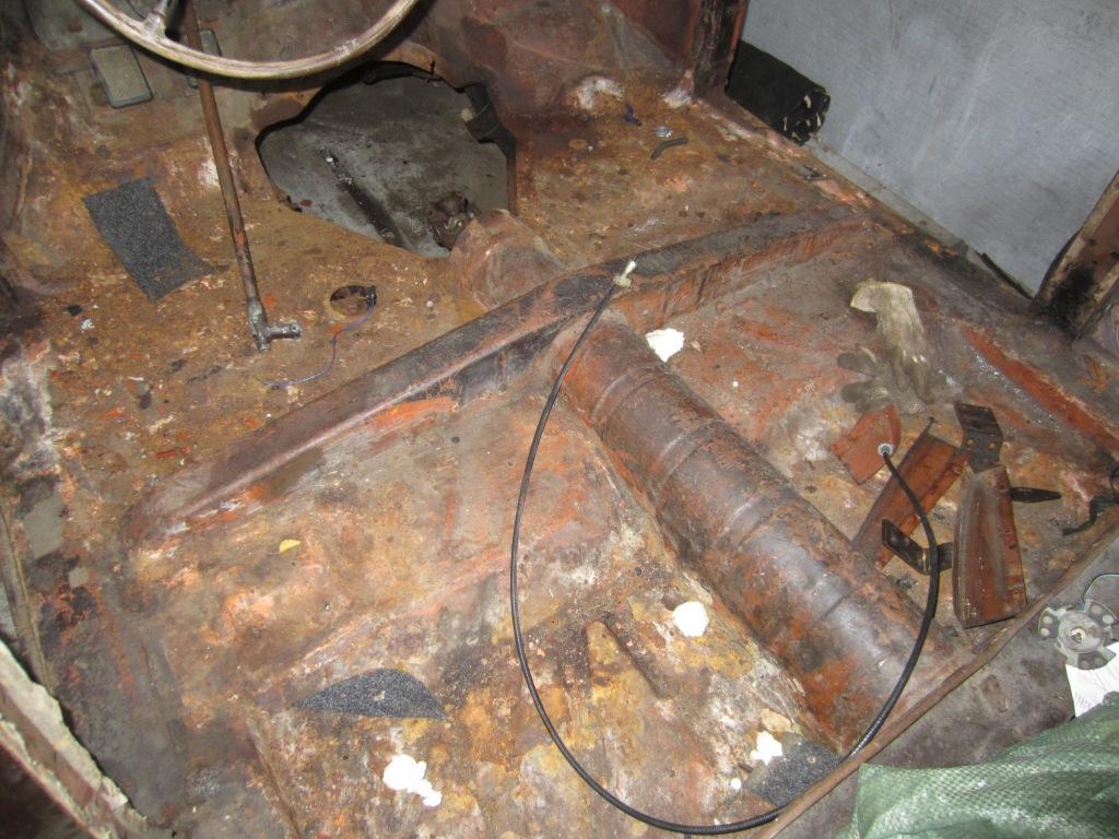

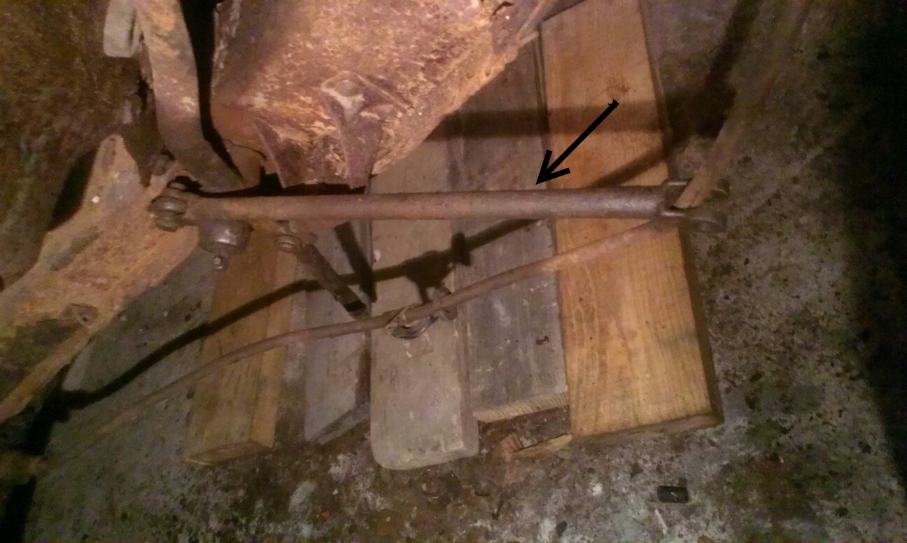

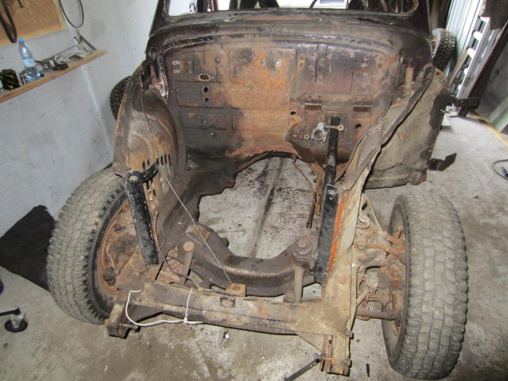

Коллеги, подскажите, пожалуйста, нужно ли перед пескоструйной обработкой снимать нижеприведенные детали?!
И если да, то как это сделать?
Также буду признателен за любые советы, касающиеся подготовки к пескоструйке
autostyle
18.03.2013
2 801
216
Калужская область
autostyle40.ru
Снимать желательно всё, по возможности. Нижнее фото- снимайте целиком педальный узел. Трос лучше снять.
5 166
3 612
При пескоструйке надо снять все, что можно. Это касается и подрамника. Его надо открутить, вынуть и поставить назад,(если в пескоструйку повезете на эвакуаторе) прикрутив на болты крепления концов лонжеронов к полу, чтобы в пескоструйке его сняли, пропесочили под ним и вернули на место. Так же полезно соединить передние колеса куском трубы с крючочками, чтобы было удобно маневрировать при перекатывании кузова.
По теме
1трубка ручного тормоза (1 фото) Вы ее снизу открутили?( Хомут с болтом на усилителе пола)
2. Педадьный узел.(2 фото) Нужно выбить Конические штифты, которые крепят коромысло привода сцепления и педаль сцепления.
- Берем Кувалдометрический выпрессометр и подходящий по размеру бородок. Лезем в салон. Ищем на коромысле привода сцепления ( на нем на вашем фото висит тяга, помеченная стрелкой) конический штифт. Лучше пошкрябать его метал. щеткой. Лупить надо по той его стороне, что имеет меньший диаметр:по - моему 8 мм). Процесс может оказаться достаточно длительным. Если грубая сила не поможет-можете его высверлить.
После того, как штифт удален, снимаете коромысло и повернув педаль сцепления до выхода ее из дырки в полу водителя вытаскиваете ее из лонжерона. Штифт из педали выбивается аналогично первому.
p.S. пороги спилить, скрытые полости(короба, задние лонжероны и зад кузова) пропилить небольшими кусками длиной 30-40 см, но без фанатизма. Чтобы скрытые полости пропесочились.
