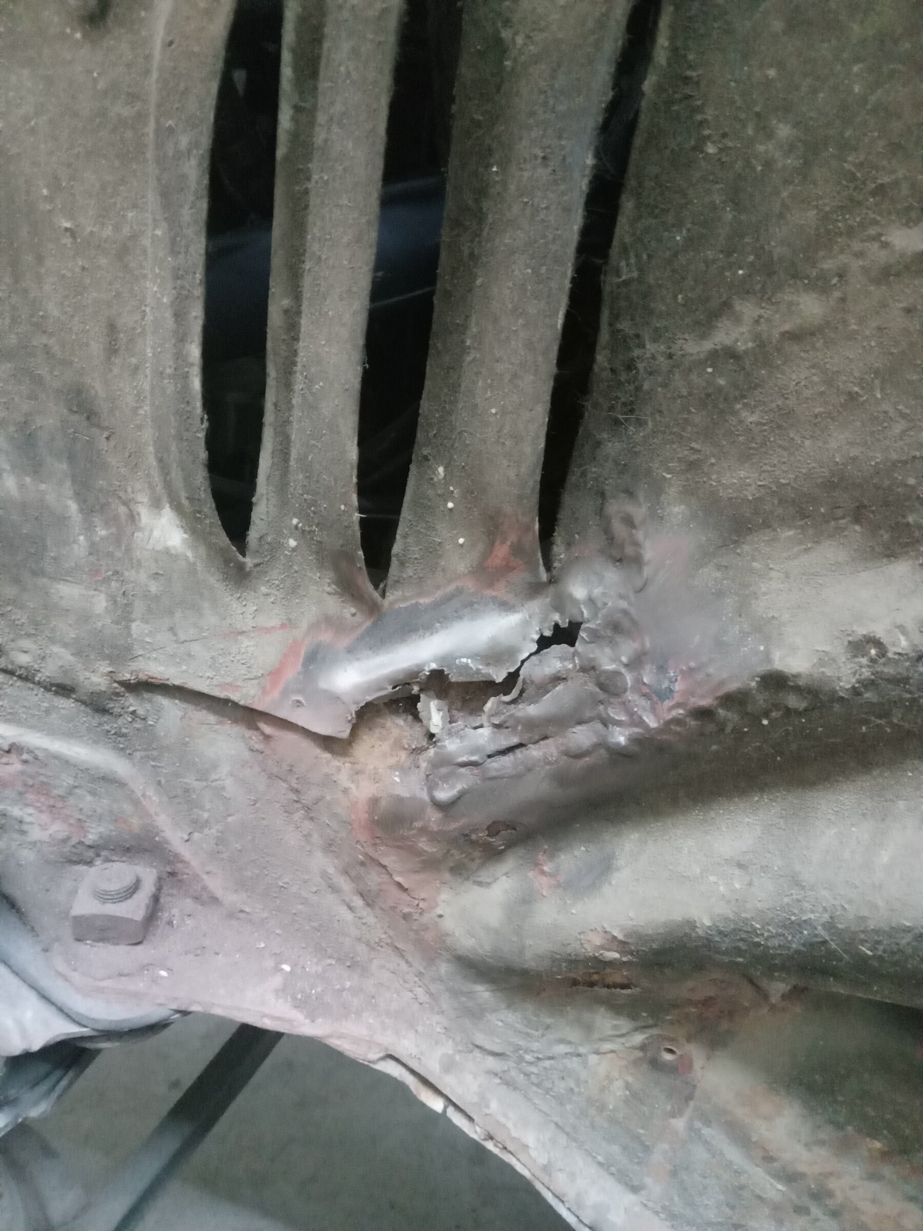

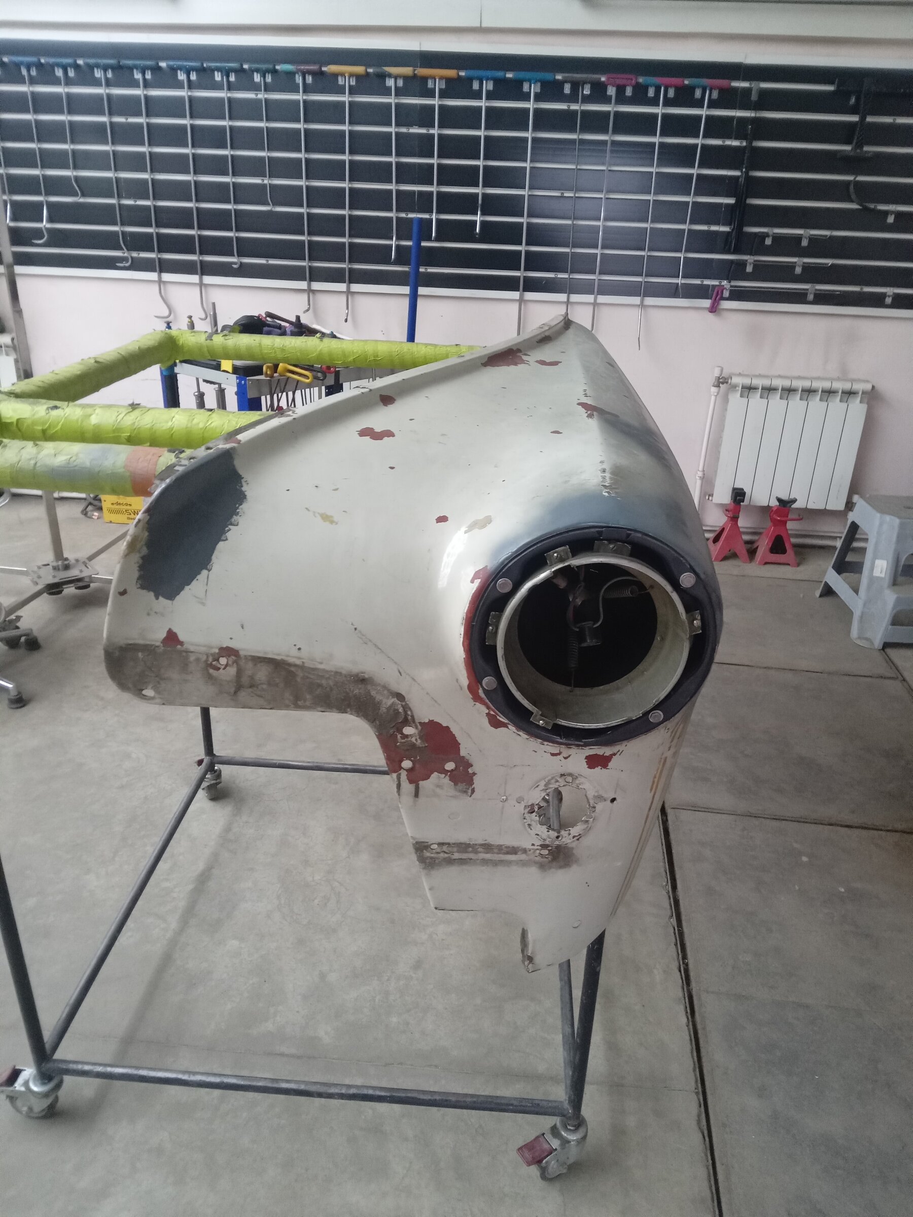

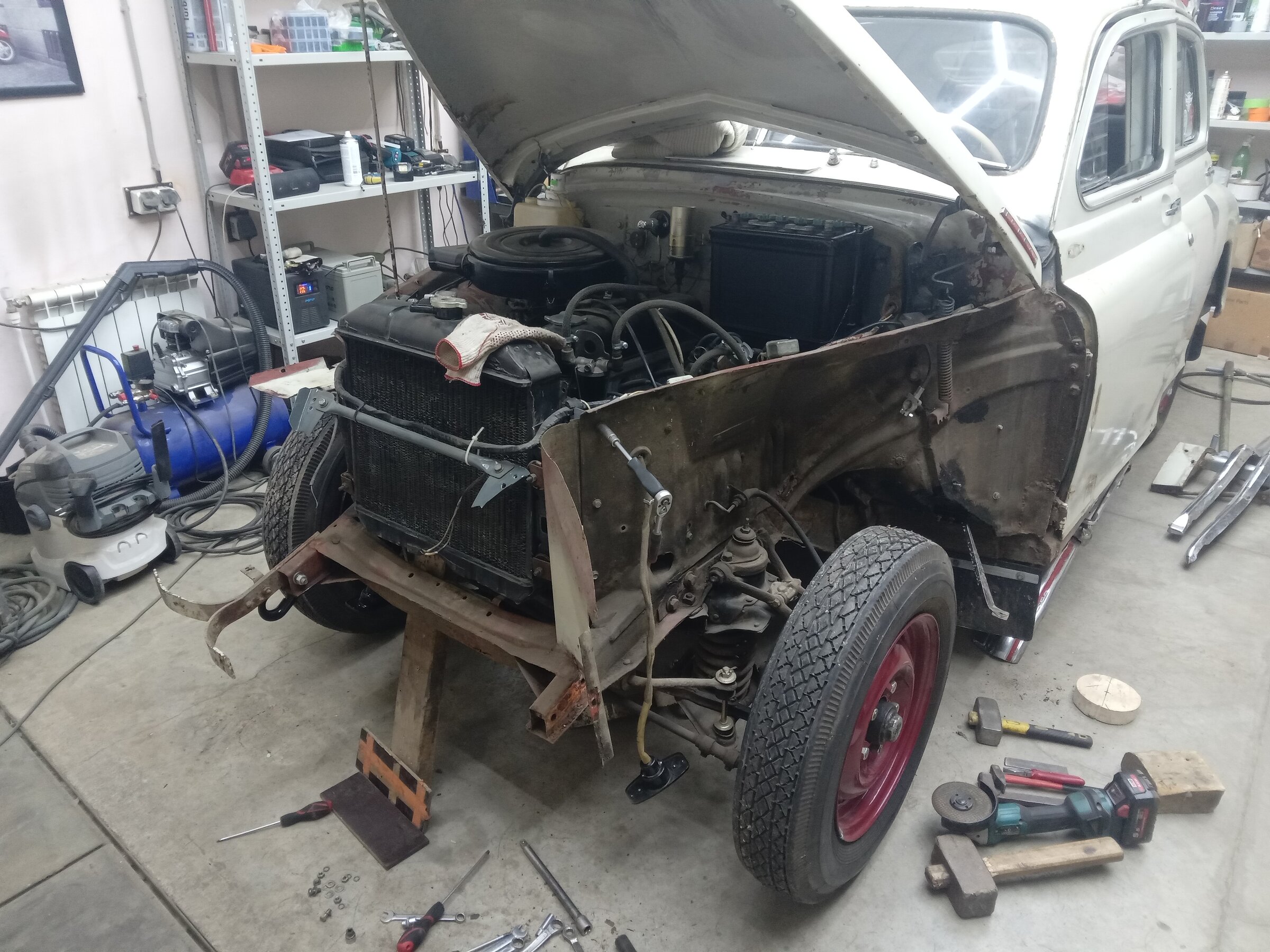

Ремонт продолжается. Мордочку всю раскидали, крылья в работе, сегодня демонтировали прогнившую перемычку под радиатором, поставили уже новую, фото не успел сделать), сами лонжероны (полурама как их ещё называють) ещё ничего))), походють 🧐 🙏:)

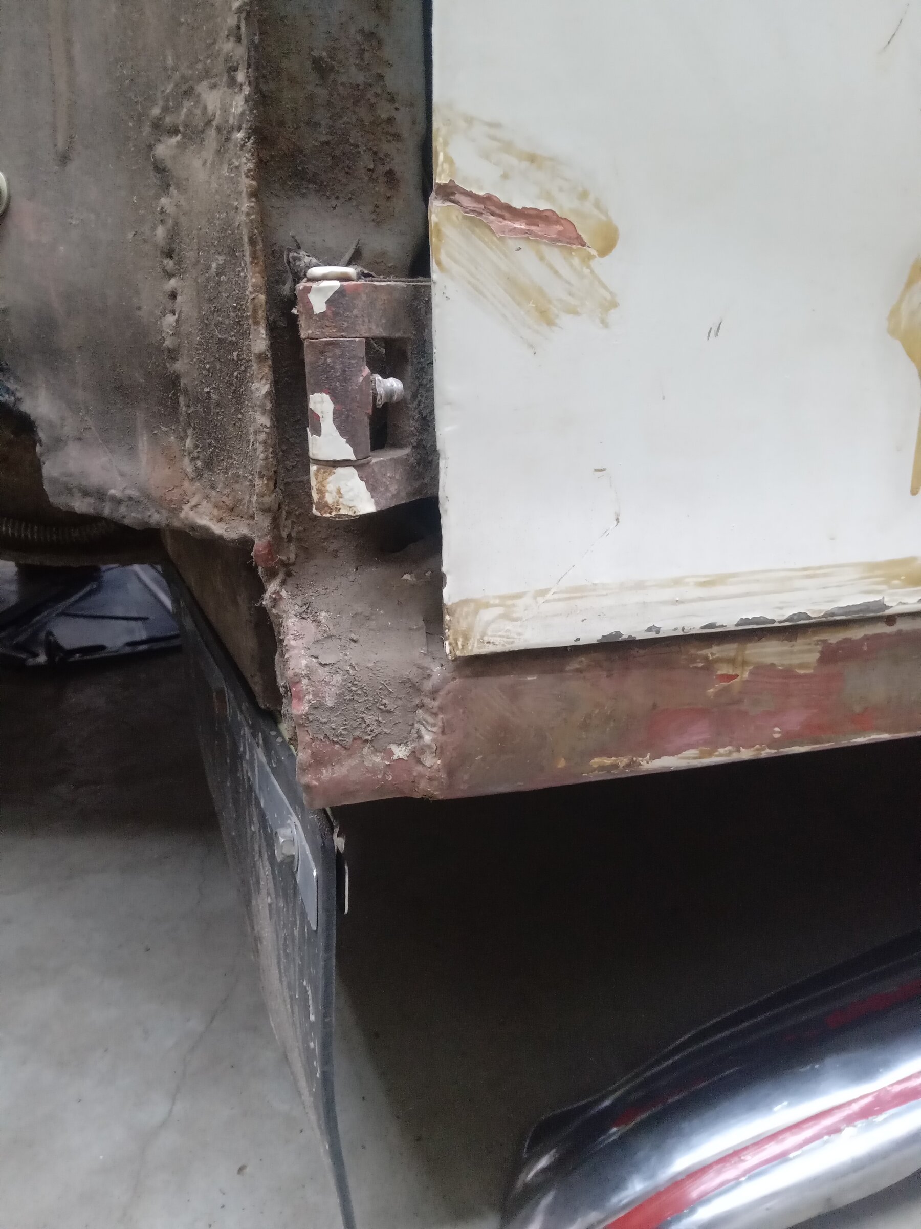

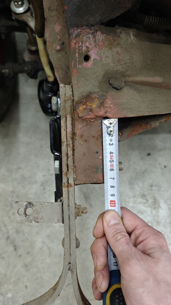

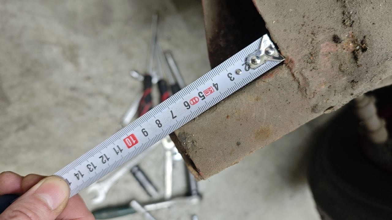

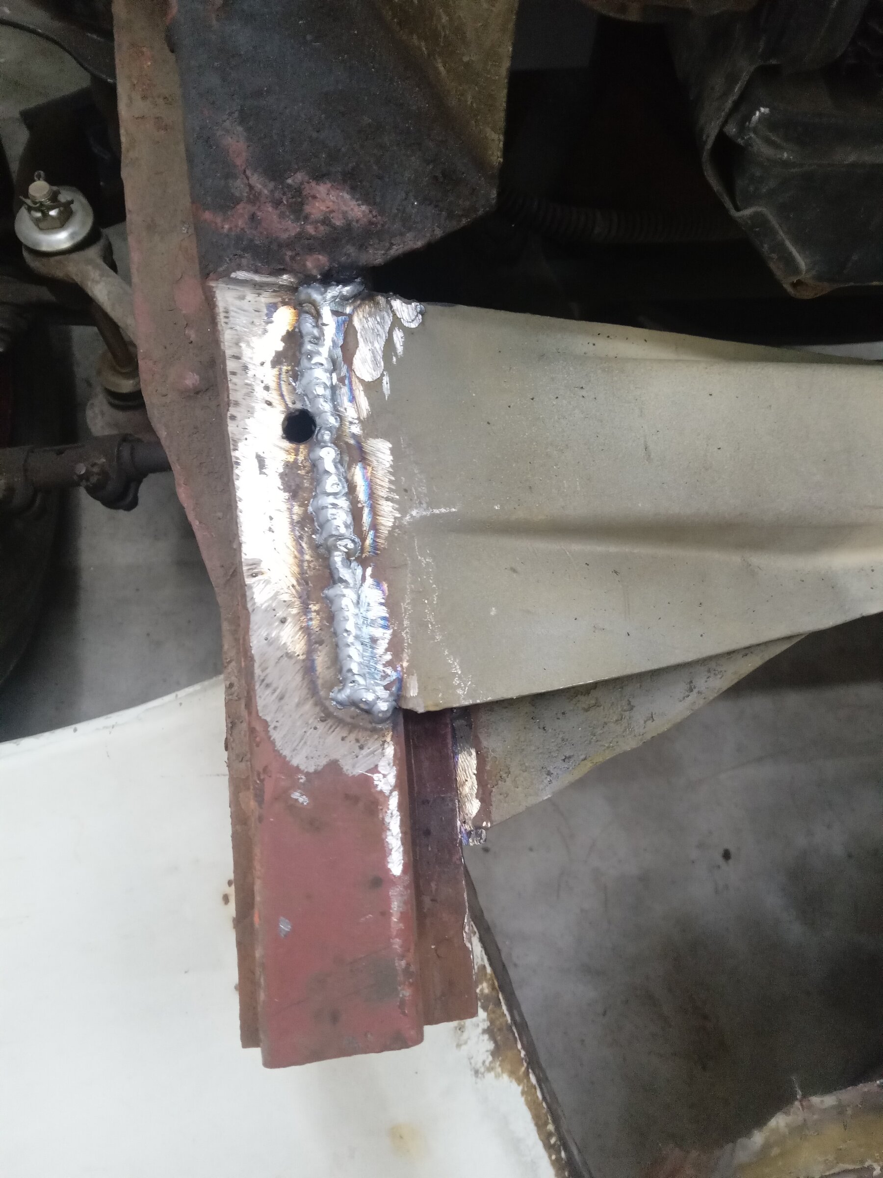

Прошу помощи знатоков, пороги будем менять на оригинальные вместо "херовых уголков", подскажите порог до конца вести, или где шов на фото заканчивается? Продублирую ещё в тему " Помогите Советом" 🙏

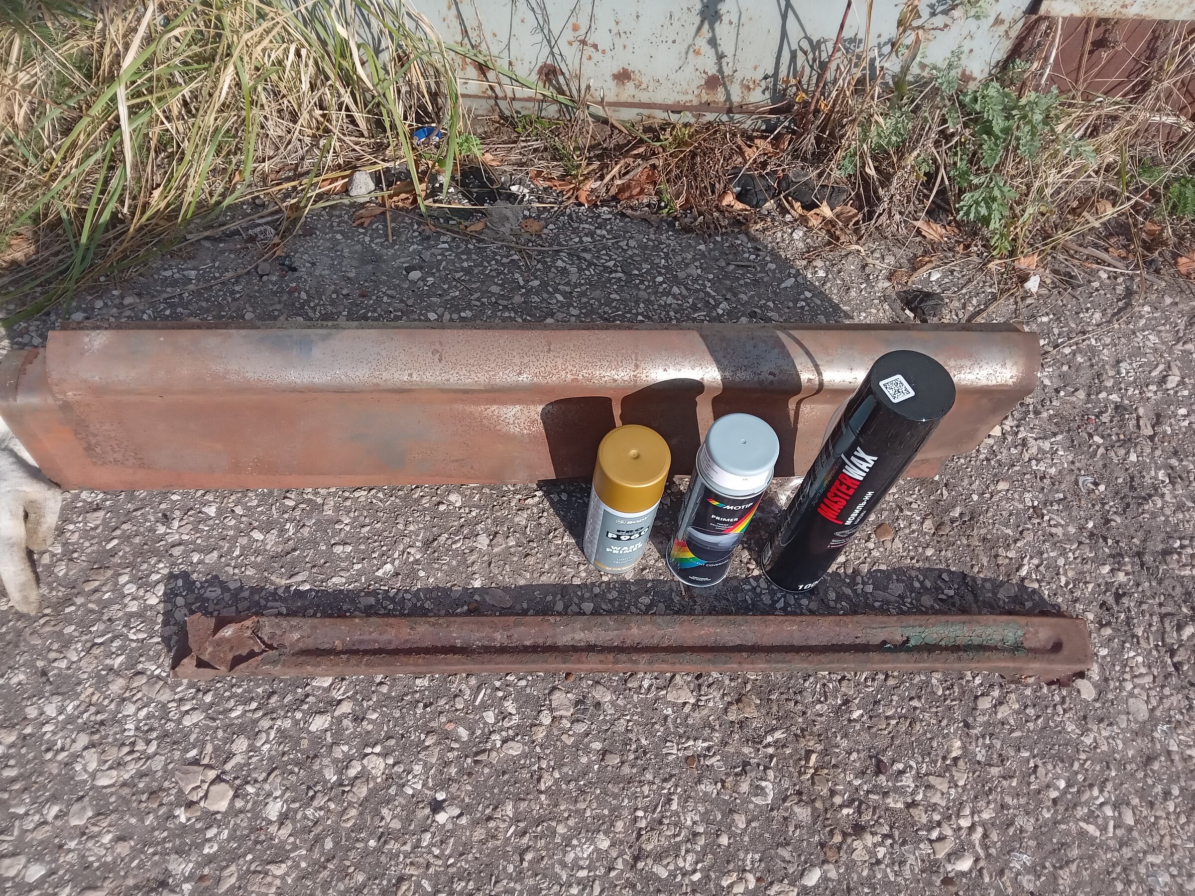

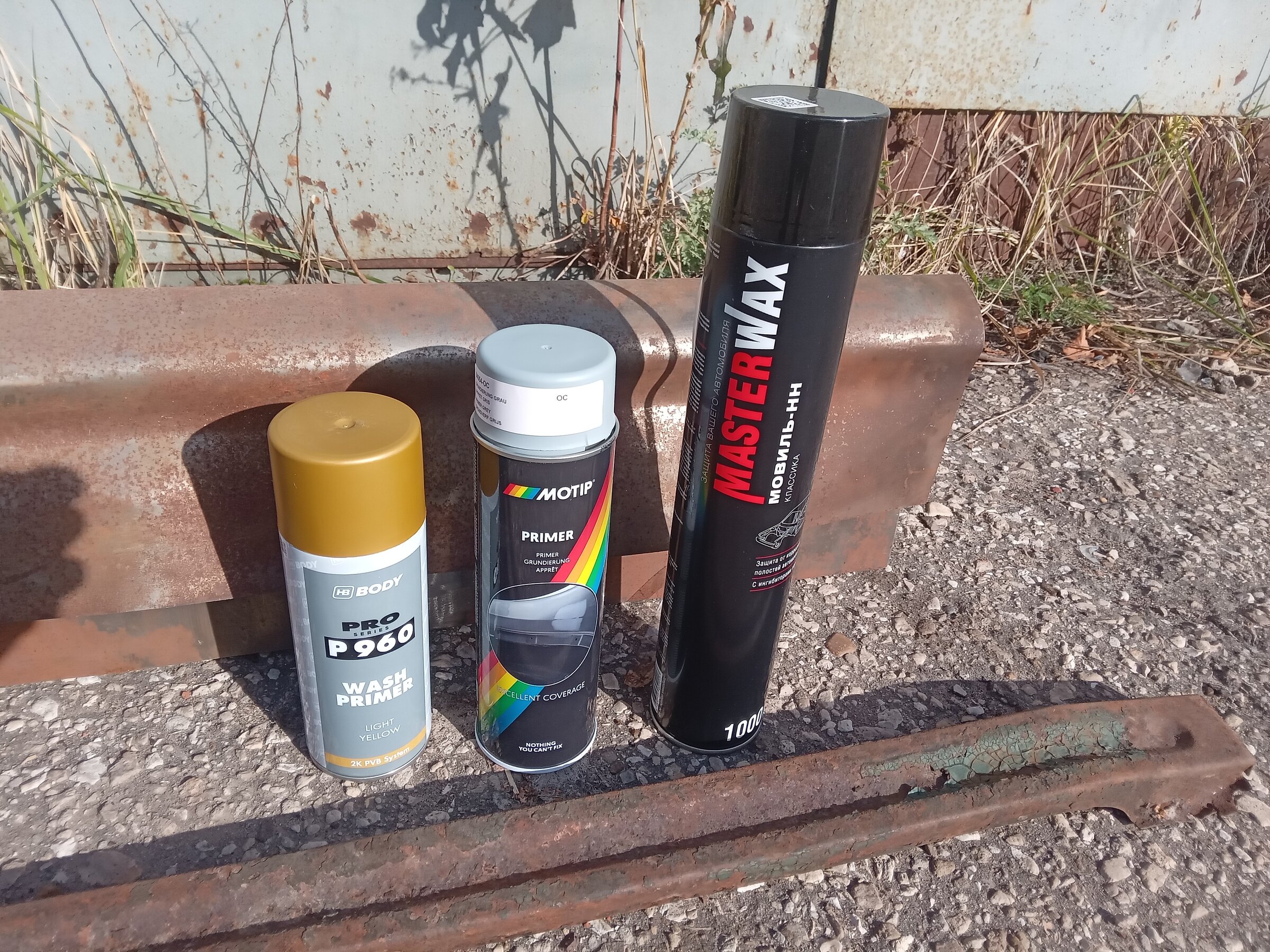

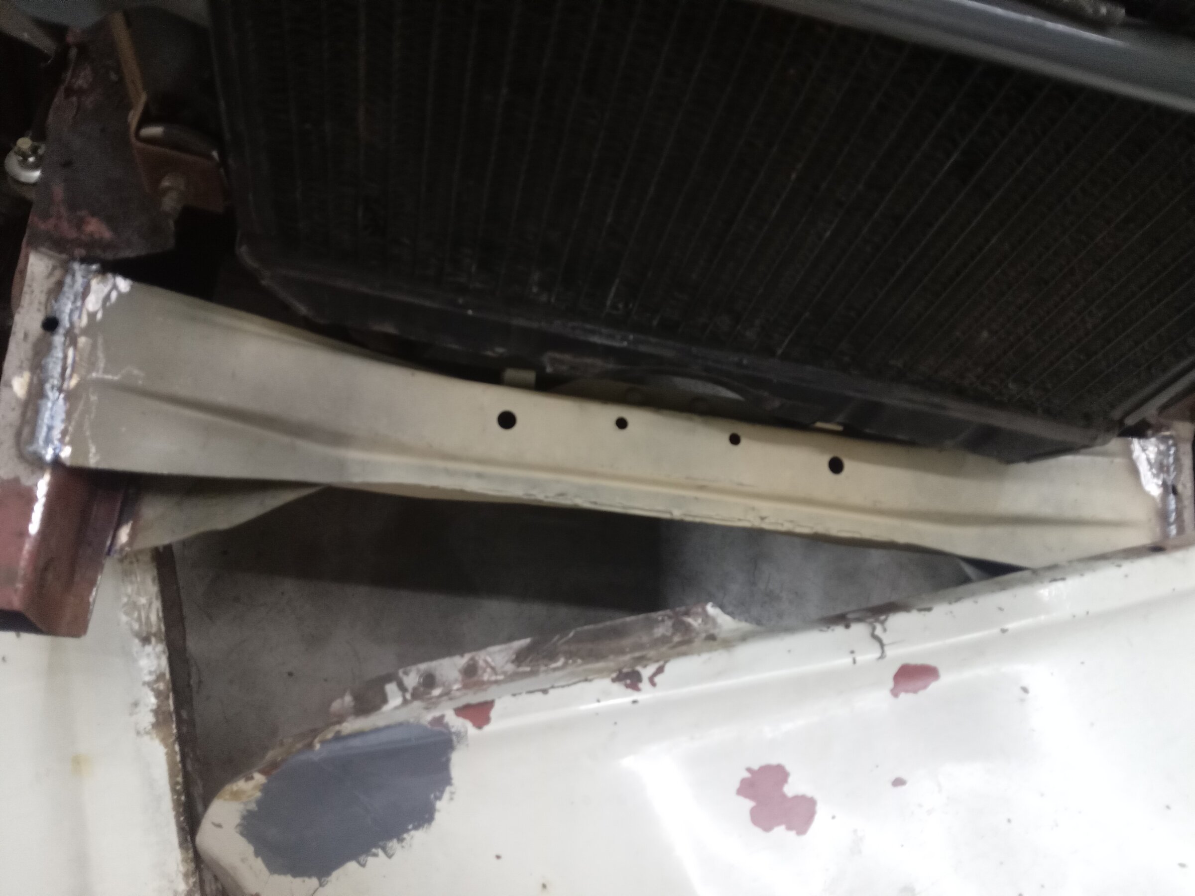

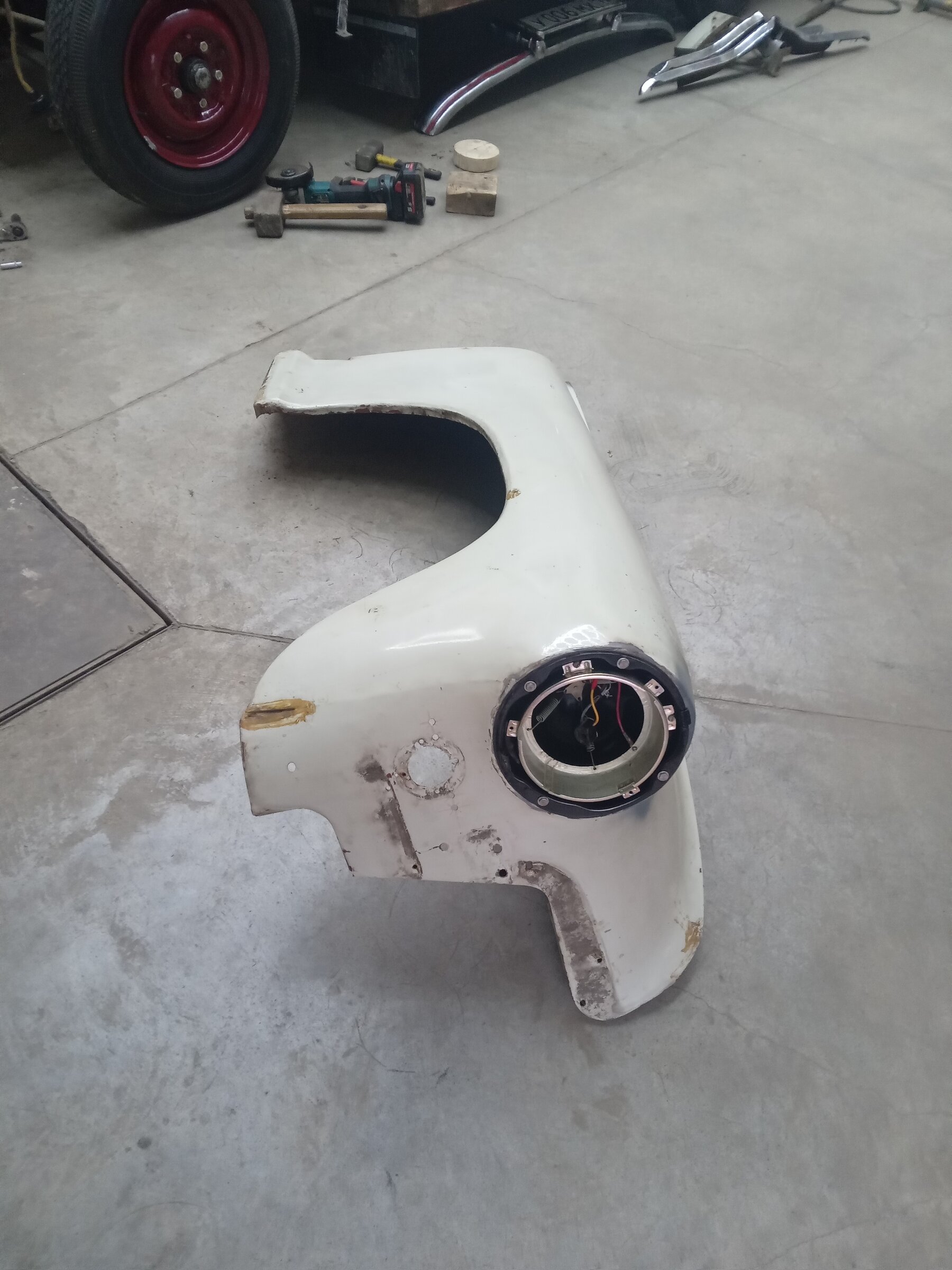

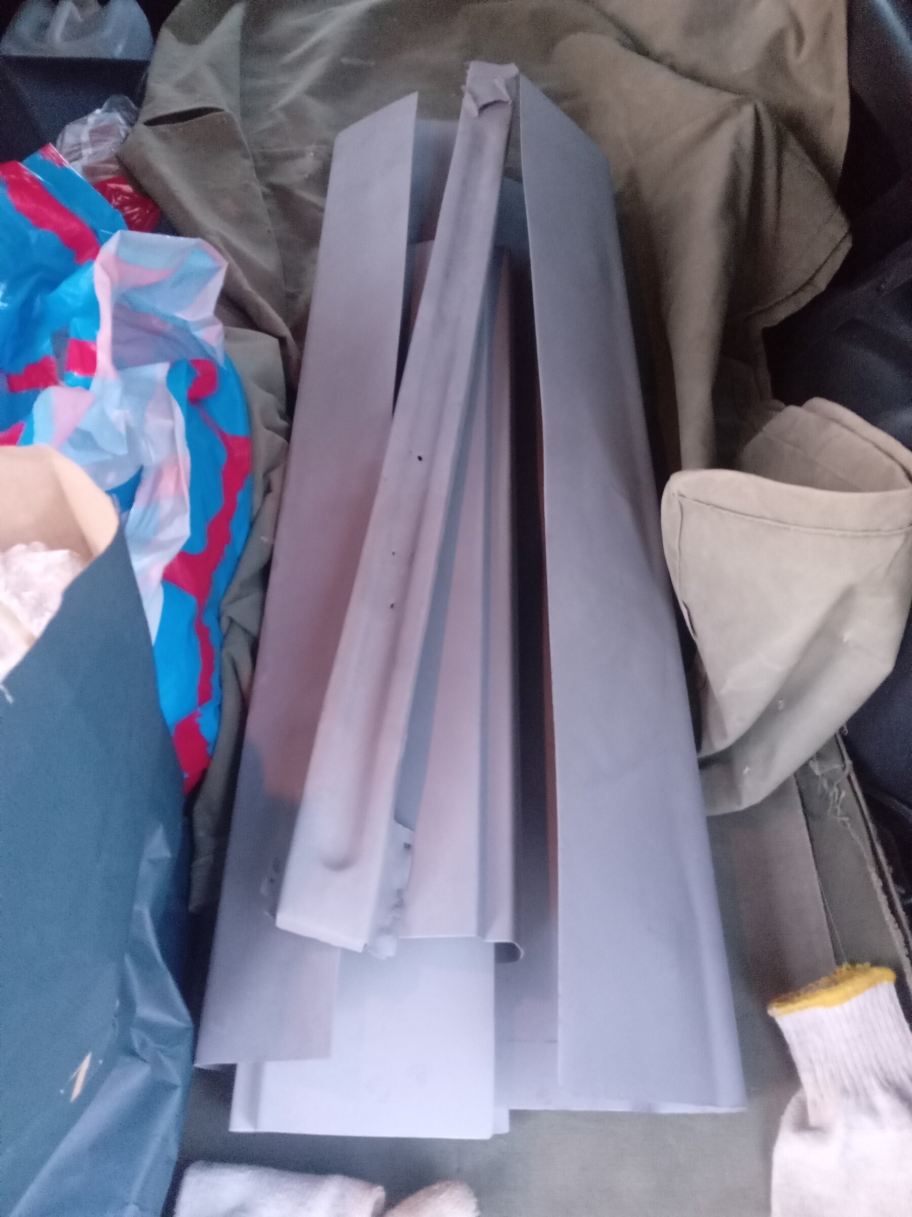

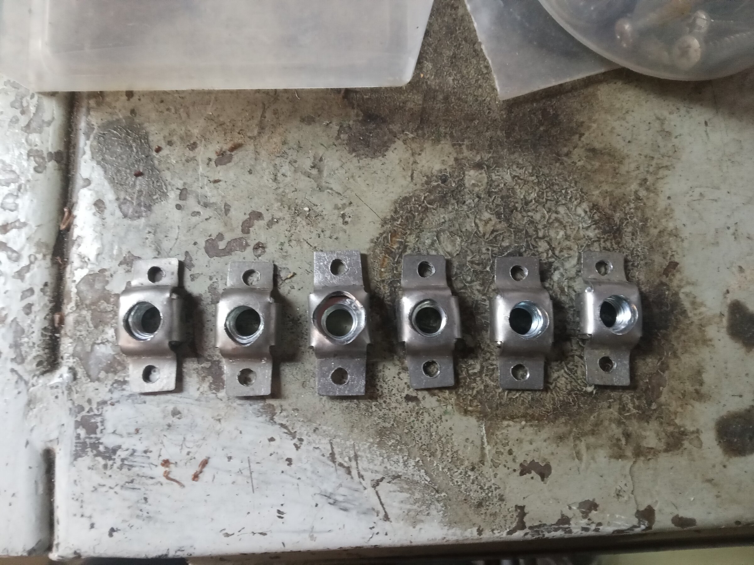

Работа помаленьку движется. Переднюю перемычку вварили, маленькие косячки устранеяем заплатками. Шесть закладных гаек не хватало на креплениях передних крыльях. Отвёз на песочку пороги и перемычку (основу) для запаски. Прикупленная небольшая кучка грунтов и мовиля из трёх баллонов потянула на 2 400 руб, песочка 5-ти деталей потянула всего на 2 000 руб.

Изменений пока не очень много. Забранные с песочки пороги загрунтовал. Внутри эпоксидным, снаружи кислотным грунтами.
9 865
14 559
Гложут меня сомнения по поводу однокомпонентного ЭПОКСИДНОГО грунта в баллончике... Ну да ладно - всё лучше чем не грунтованные!

9 865
14 559
Я всё же как-то больше двухкомпонентным доверяю... Но с Мишей спорить не буду! Раз сказал, значит знает!

5 240
3 866
Однокомпонентное имеет право на жизнь, у меня был типа травящий грунт lesonal зелененький такой. Достойная была штука. Но я его перекрывал 2К акрилом. Раньше травящий Body был хороший. В общем от подготовки многое зависит. Хорошо зачищенное и обезжиренное даже после покраски всратой краской 3 В 1 живет довольно долго.
Но 2К материалы естественно при прочих равных долговечнее.
Баллоны просто не выгодно брать, при том же объеме они раза в 1,5 дороже обычной банки.
А компрессор... Какой ремонт в гараже обходится без компрессора?
