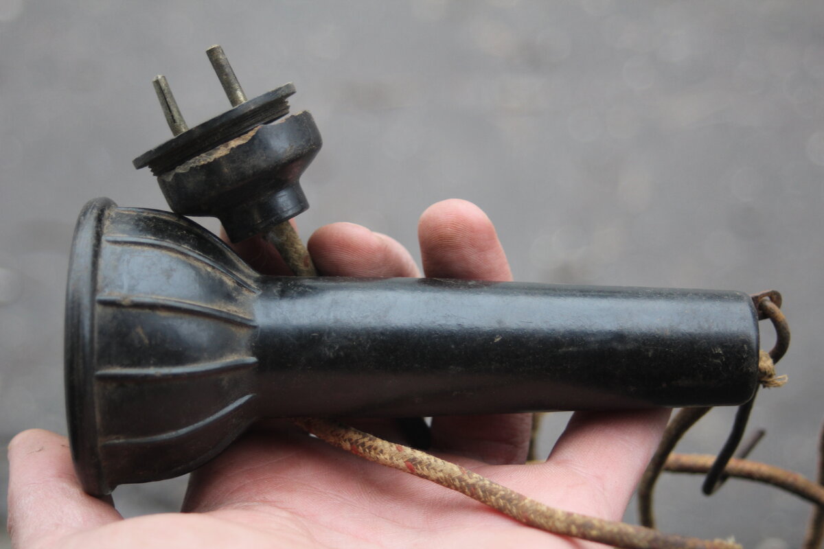

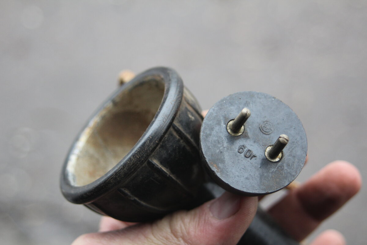

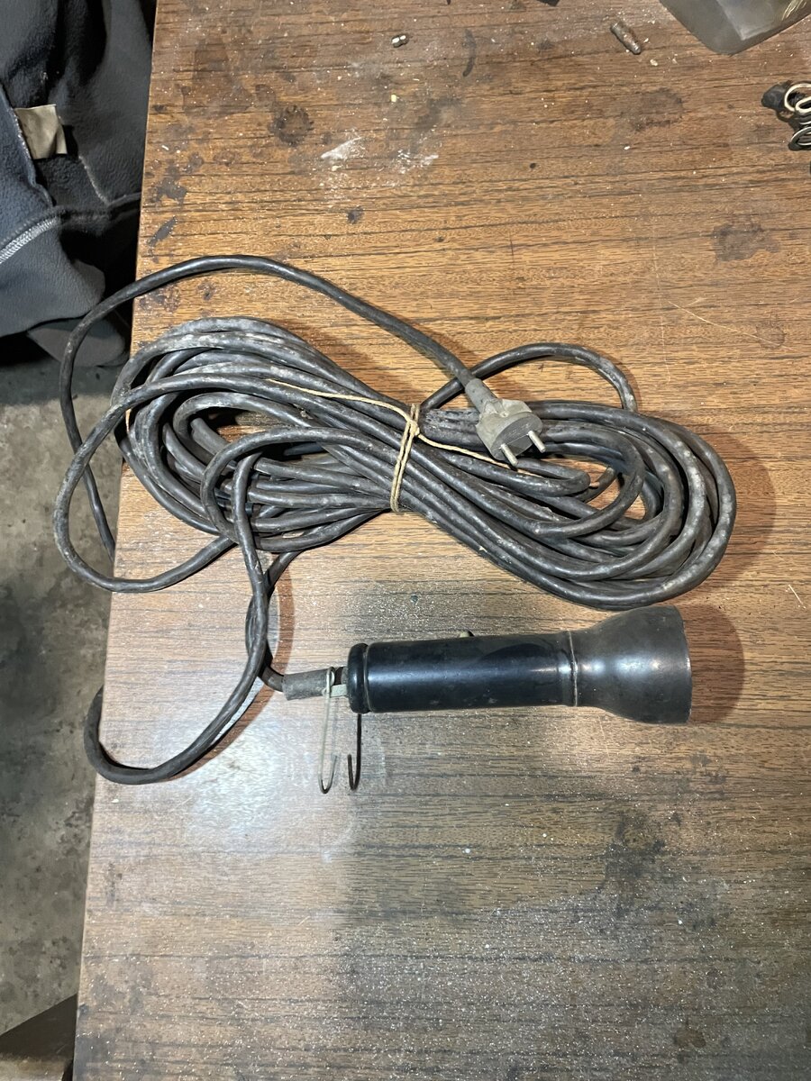

У меня такая же переноска но с каким то очень длинющим проводом .
Знаю, в природе водится чертёж переноски, там указана длинна провода.(у меня его к сожалению нет, но мельком я его видел)
Но я думаю что она должна быть достаточной чтоб можно было дотянуться до задних колёс.

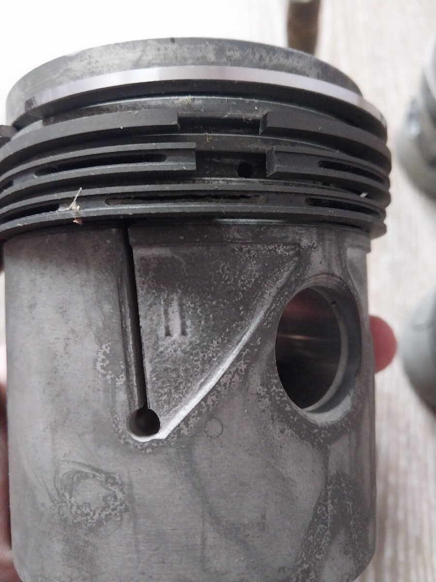

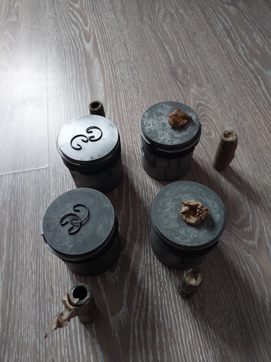

У меня есть польские поршни 82.5, кольца лежат где-то на даче и я сомневаюсь что смогу их найти.
На авито был в продаже полный комплект поршни,стопорные кольца,пальцы,поршневые кольца.
Я его приобрёл)
Верхнее кольцо хромированое.
Поршни шли в сборе и для определения зазора в замке надо будет снимать кольца, но это мелочи.

А победовские кольца подходят по ширине к польским поршням ? У меня на газ 69 моторе стояли поршни с 4мя кольцами . ( я где-то в своей теме выкладывал ) но никто не определил что это за поршни . Может польские ?

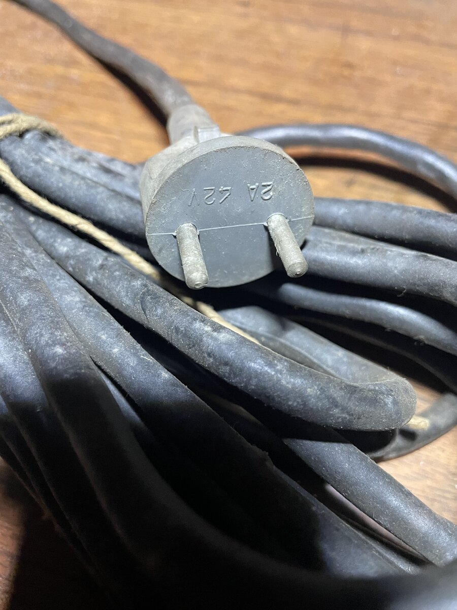

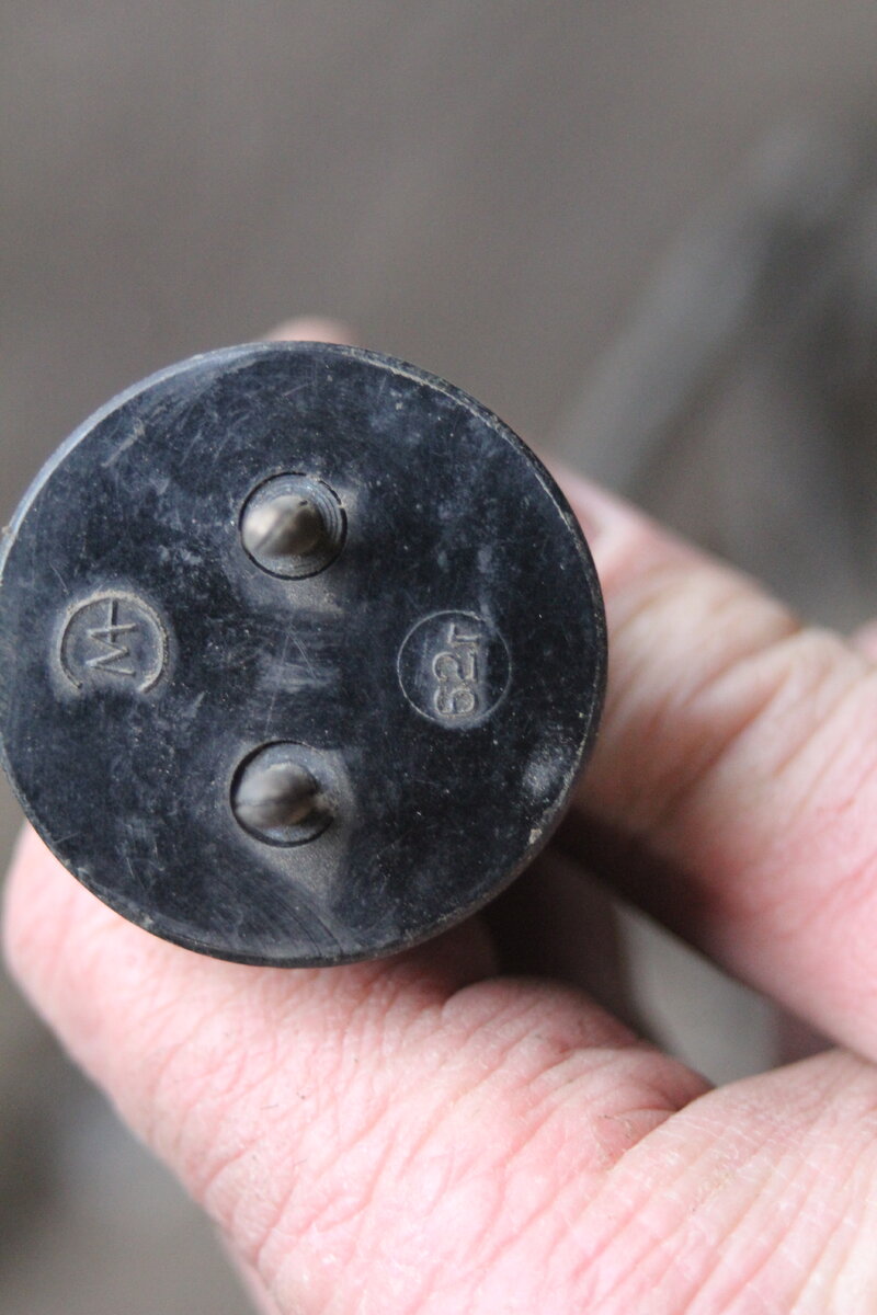

Переноска совсем не такая . Я напутал . Но провод длинный . И смущает резиновая вилка с надписью 42 В .

Да, походу это были польские поршни. Вряд-ли кто-то точно скажет, колец к ним у нас не найти. На польских нет ещё одной канавки(под тепловое расширение)

Вилка переноски уже чем обычная вилка от бытовых приборов 220в . Приятель сказал что переноска с военного камаза ( но это не точно ).
Подходят, как я понимаю. Мы покупали отечественные кольца из старых запасов, чтобы собрать мотор, цилиндры которого были расточены под новый комплект польских поршней без колец. Всё собралось как надо, только с подгонкой зазора в замке)

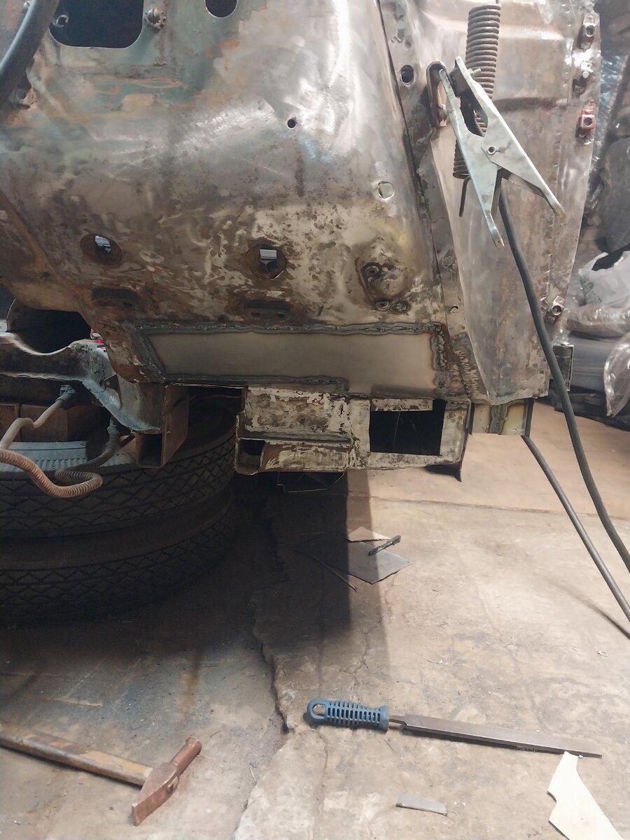

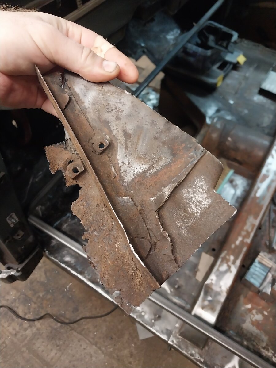

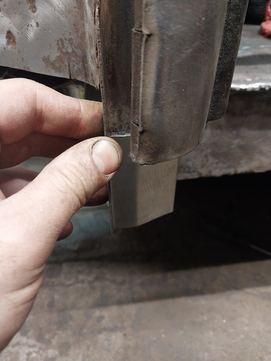

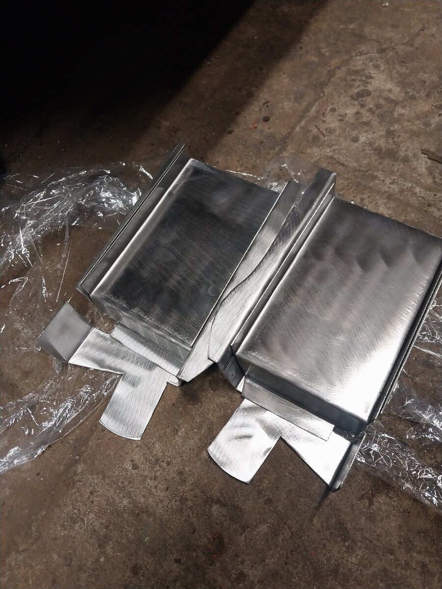

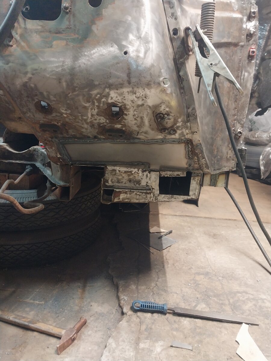

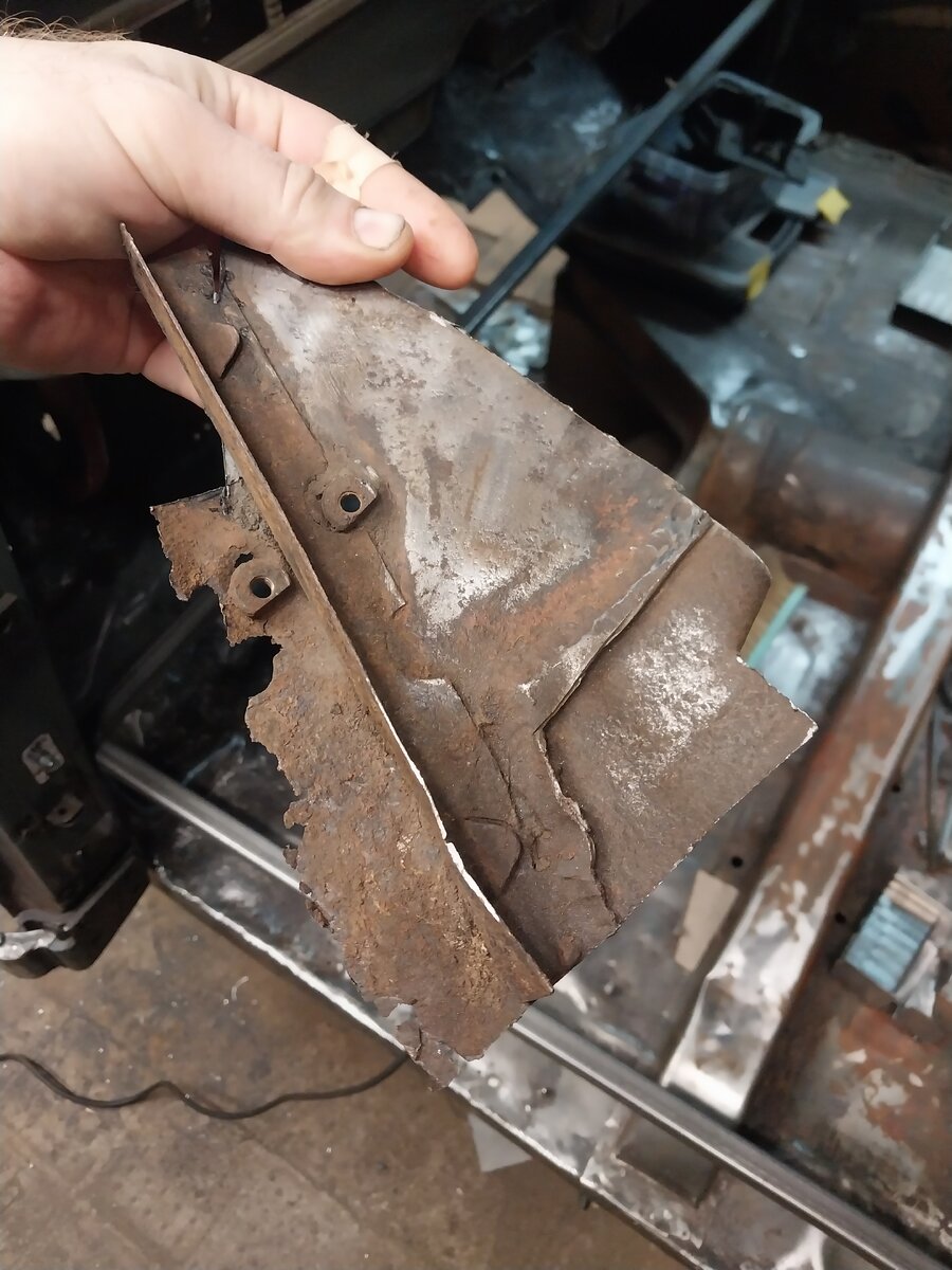

Частично поменял сливной желоб, кусок см 30.
С донора я его вырезал вместе с кусками усилителя, поэтому сначала надо было расщепить на части эту заготовку по точкам сварки, потом насверлить отверстия для крепления к потолку.
Срезал низ стойки-убрал гнилой металл, примерно прикинул заготовку. Её надо будет подогнать под порог, но при этом дверь должна подходить к крылу, совпадать со стойкой и задней дверью.
Вообще правильнее начинать с задней двери, при условии что машина не билась в зад. Т.е чтобы было от чего плясать..
Дверь снова вскрыл, чтобы переделать.
Попутно надо подогнать тельник к фартуку, подварить крылья. Всё с разных машин, и подходит хреново.
На авито приобрёл живые элементы тельника, они придут очень кстати-верхние брусья моего тельника в трещинах.

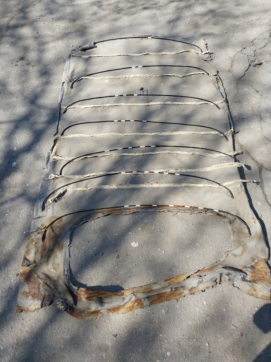

Попорченый мышом потолок унесу домой, как и большую часть салона.

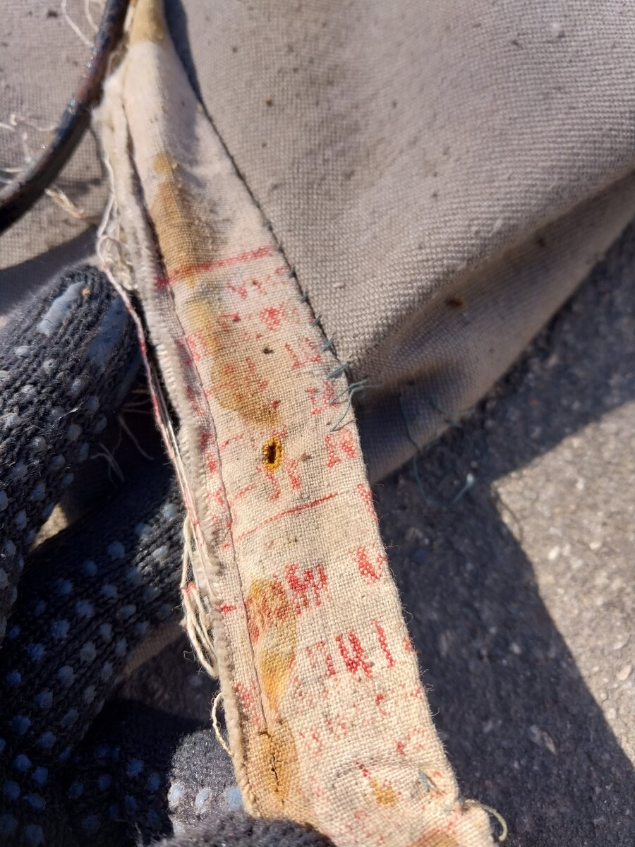

На потолке есть какой-то штамп, дома попробую рассмотреть получше.

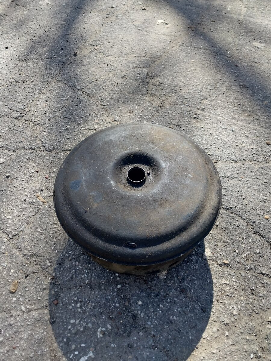

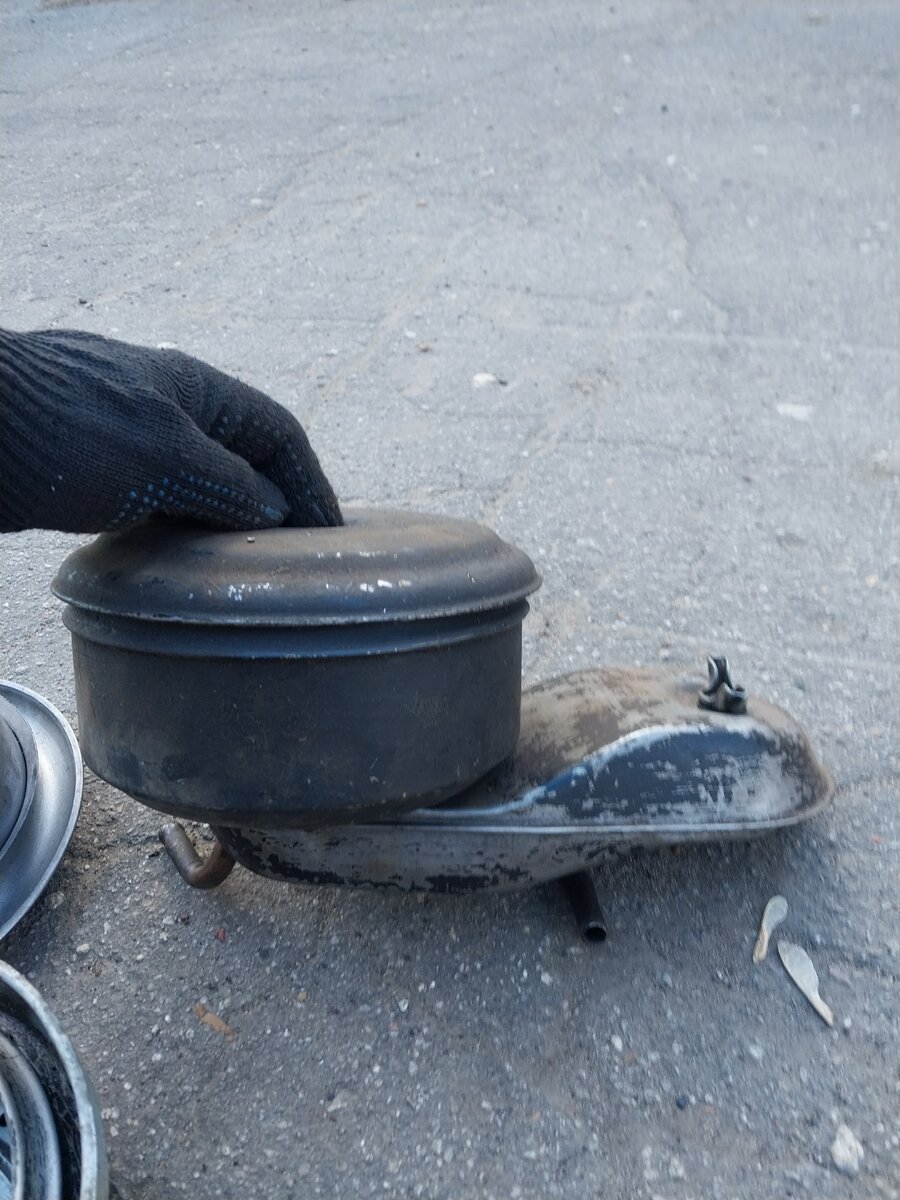

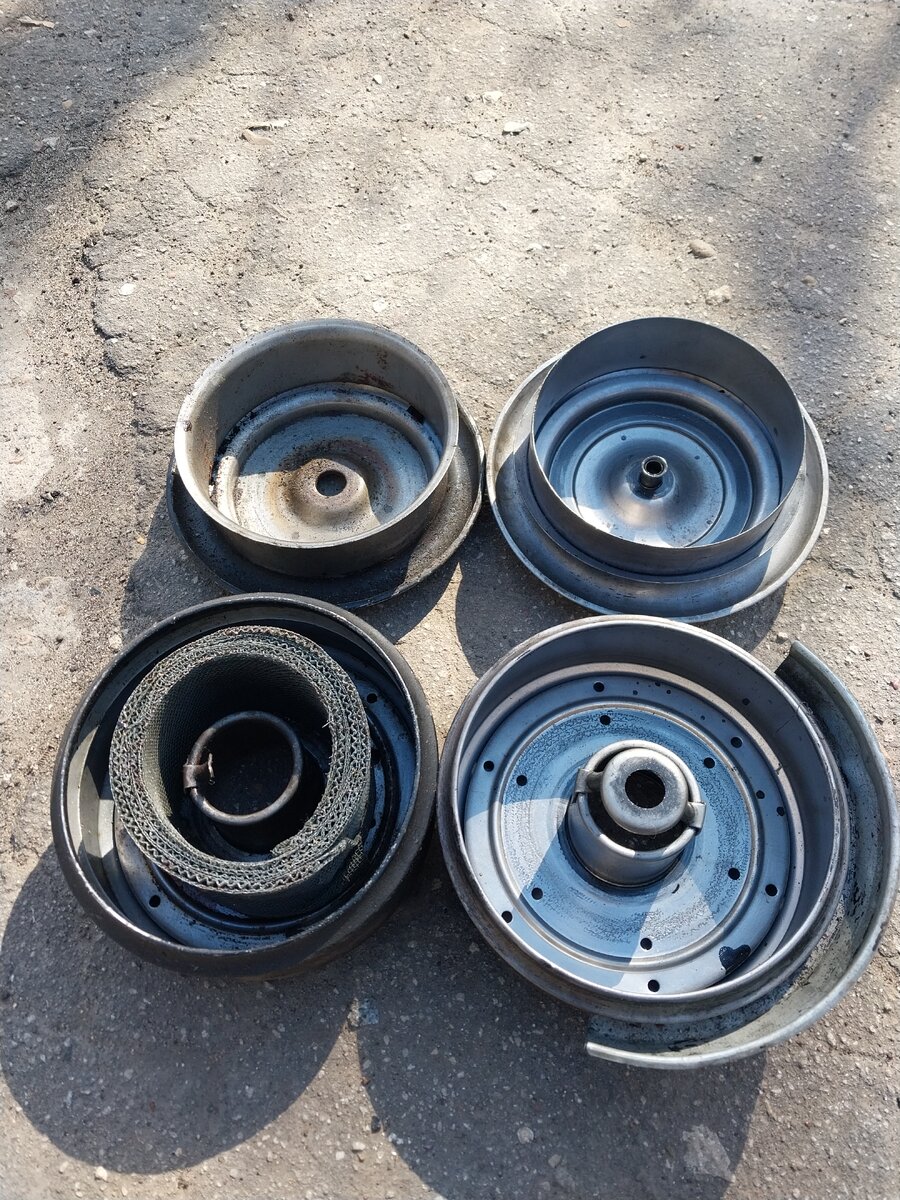

По случаю купил кастрюлю от двушного фильтра, но кастрюля не совсем обычная, ранняя. У неё нет бортика и барашек отдельно.
Основание от фильтра мое))

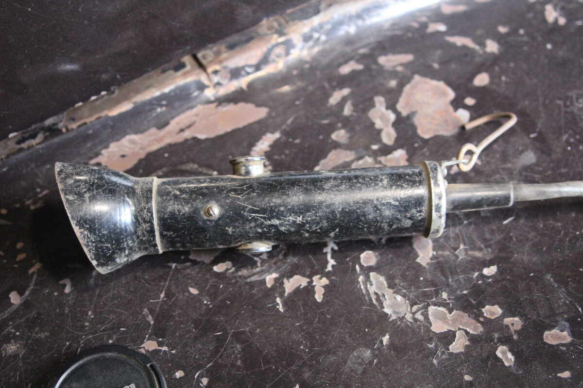

Тут немного разбирался в гараже, оказалось там три переноски. Одна 49 года с неродным проводом, её фото есть чуть выше в теме.
Вторая - с высокой вероятностью от моей 21-ой, 1960 года с убитым тряпочным проводом и сломанной розеткой. Длинна провода - 4 метра.
И третья - железная, тяжёлая, с резиновым проводом примерно 6 метровой длинны с розеткой 1962 года. Рискну предположить что она от грузового ЗиЛа, но это не точно!

В середине девяностых я у отца в гараже нашёл штук семь разных переносок от сороковых до шестидесятых годов. И на работе за год переколотил все. Чёрные текстолитовые самы хрупкие. Один раз уронишь на бетонный пол и хана. железные крепкие , но и их Я всё переломал. Работы было много и жалеть их некогда было. Потом я в гараже нашёл у отца штуки три жиговские переноски. Они были почти неубиваемыми, но хватило их тоже примерно года на два. Потом у меня были пара переносок от восьмёрки, померли очень быстро. Магниты у неё слабоватые. На капоте хорошо держалась, и так не удобная . Затем делал самодельные переноски из пластиковых бутылок и патронов от поворотников. Было у меня их штук пятнадцать. Хватало их тоже не надолго. Затем я начал покупать рыжие переноски с железным кожухом. Переколотил я их тоже больше десятка. Но пользуюсь ими до сих пор. А лампочек переколотил и стряхнул я в них около тыщи. В день мог штуки три стряхнуть. Потом пошли энергосберегающие лампы. Не стряхиваемые но урониш на них железный ключ, в дребезги. И уже в десятые года пошли светодиодные поначалу очень дорогие, но экономически самые выгодные. Щас почти все слесаря тока на светодиодных аккумуляторных светодиодных фонарях и переносках.
Реакции: СЭМ и ash-oldgaz
Паппаруда
31.03.2019
1 624
2 947
Новокузнецк
Провода тока у всех рыжих ,китайские и из гавна и палок. Почти сразу менял у них электрический провод.

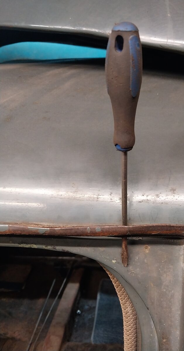

Будте внимательны.
на потолке на фото, семь поперечных дуг.
Бывает 6 поперечных дуг.
Соответственно шитьё потолка другое .
по годам не подскажу.
При разборке потолка дуги рекомендую маркировать 1-2-3 и.тд. ,
что и сделал уважаемый HistoriK на фото.
И так-же право\лево
при разборке я клею скоч и подписываю на нём.
На заводе дуги промаркированы зубильцем, -- стоят риски.
но не всегда, эти риски соответствуют, тому месту где дуга стоит на машине.

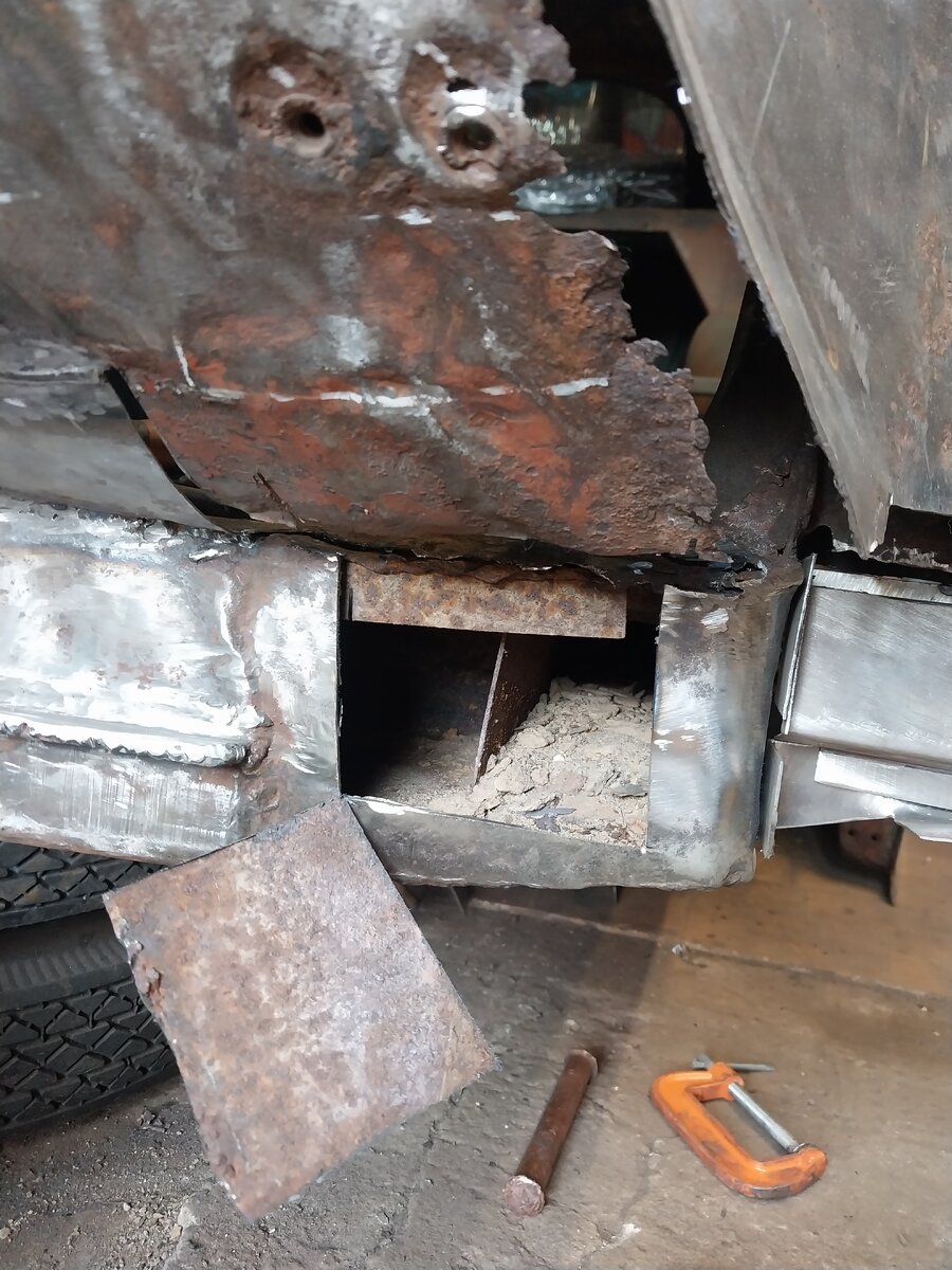

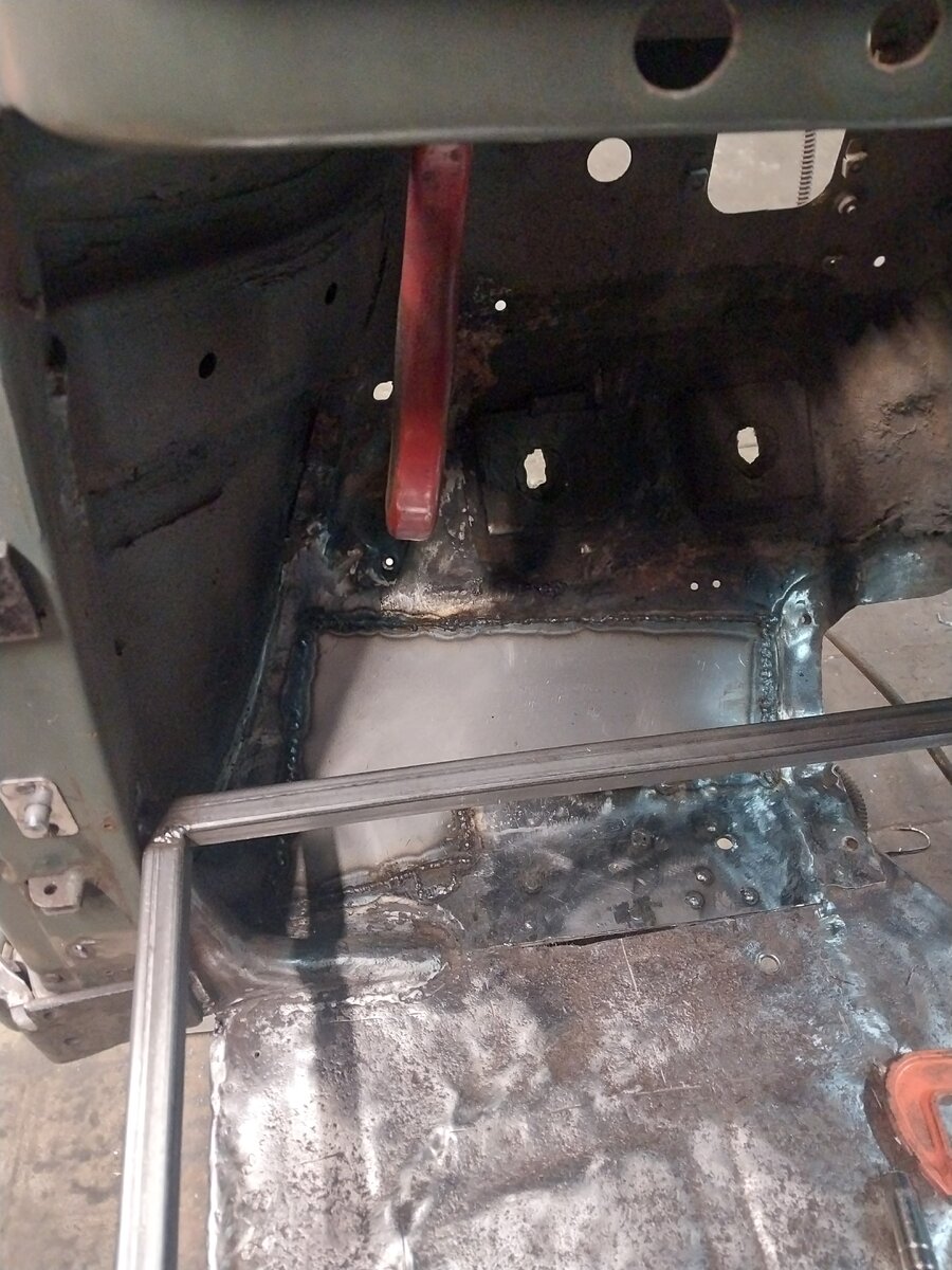

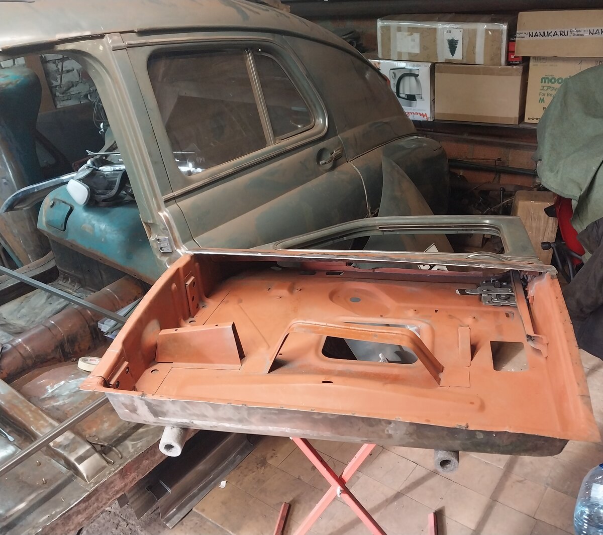

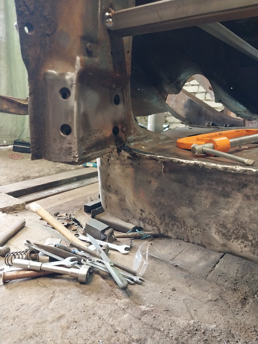

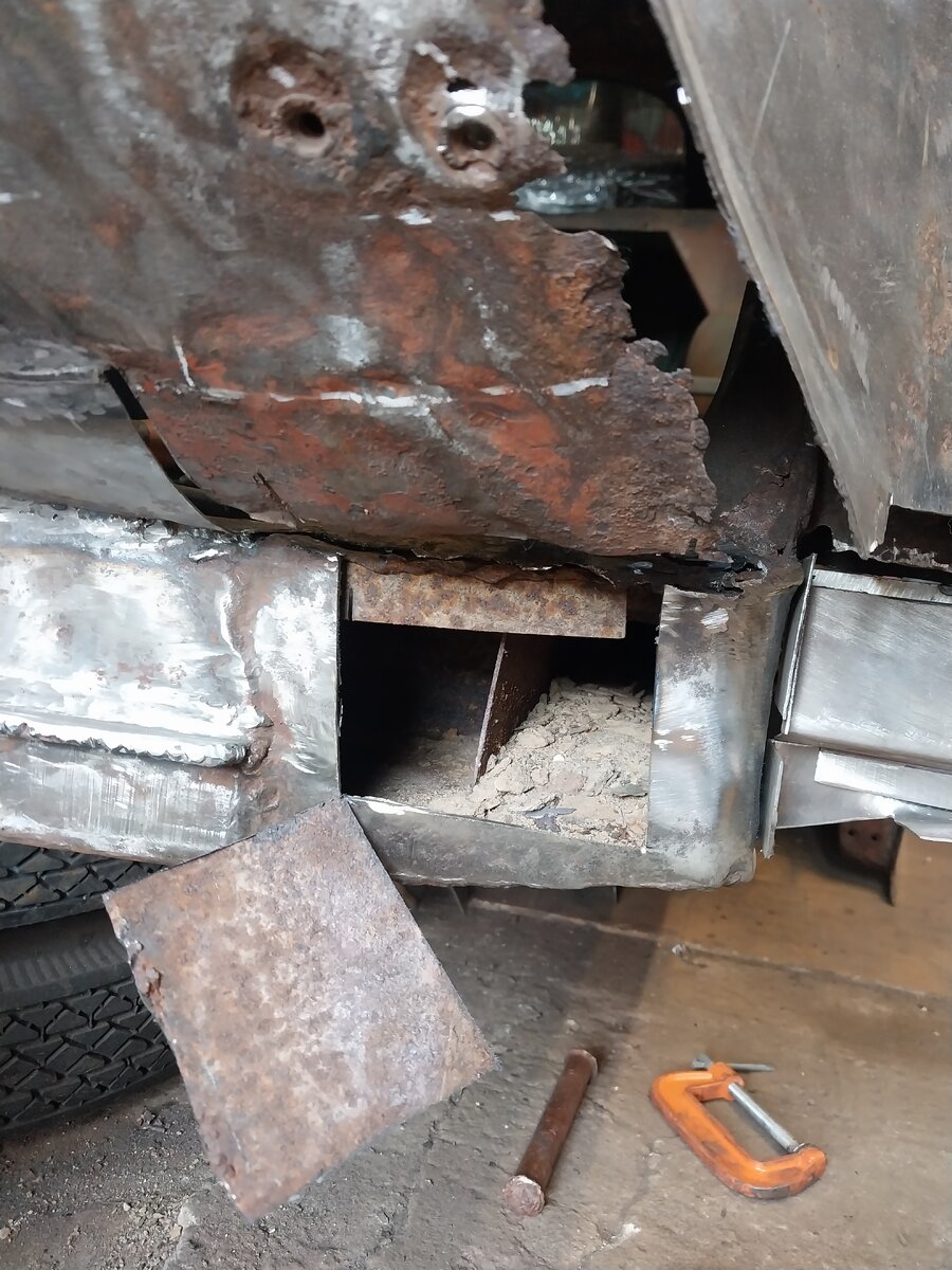

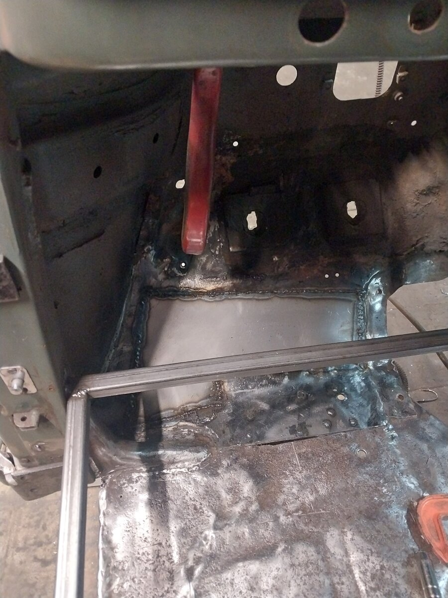

Закрыл пол в районе водителя.
Дупло в углу короба вскрыто не просто так, через него я заменил гнилой металл в углу, возле усилителя стойки, частично саму стойку внутри, она сгнила выше уровня пола сантиметра 2. При этом внешняя часть, куда прикручивается петля целая. Не очень это было удобно)
Все идёт медленно, в купе с тем что я от "прямых" рук плохо (неровно) нарезаю металл для заготовок, шов иногда получается неравномерно провареный, где то насрано больше,где то меньше зачищать потом это тоже получается плохо. ) Но потихоньку учусь делать лучше. Но даже простые вещи приходиться переделывать.
Это что-то вроде капитального ремонта, потом, через несколько лет заменить центральные части коробов на родные, панели пола которые я сделал из кусков на цельные. Всё это хочется делать не в съемном гараже..
На днях я доделаю дверь, и можно подгонять порог.

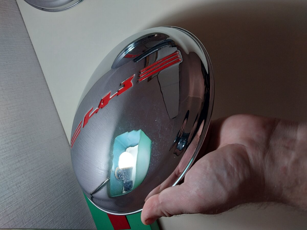

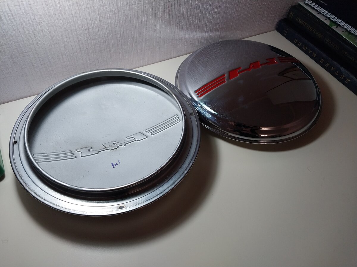

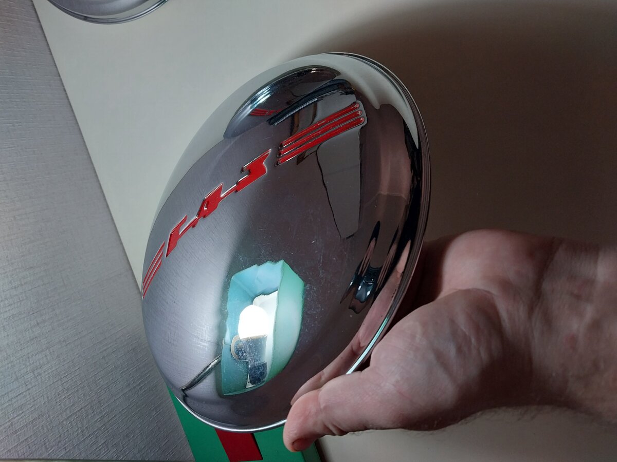

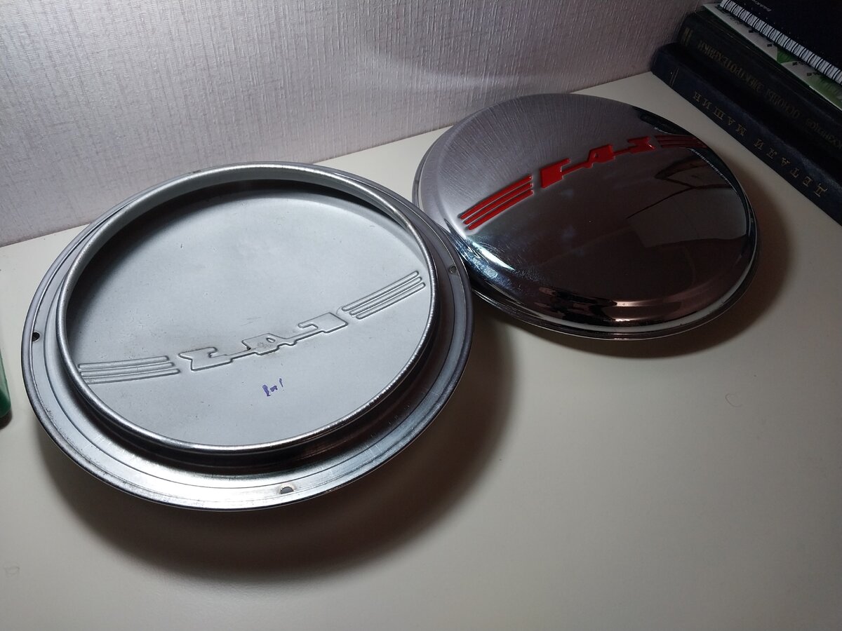

Товарищ презентовал пару новых колпаков
Колпаки - Огонь!!! 😍

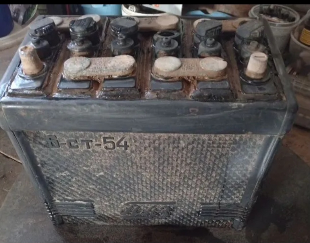

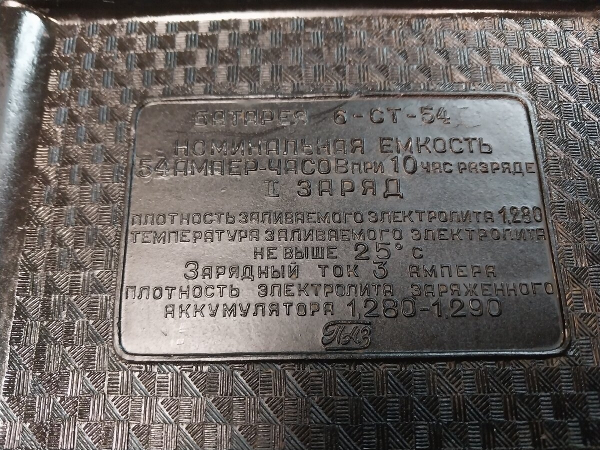

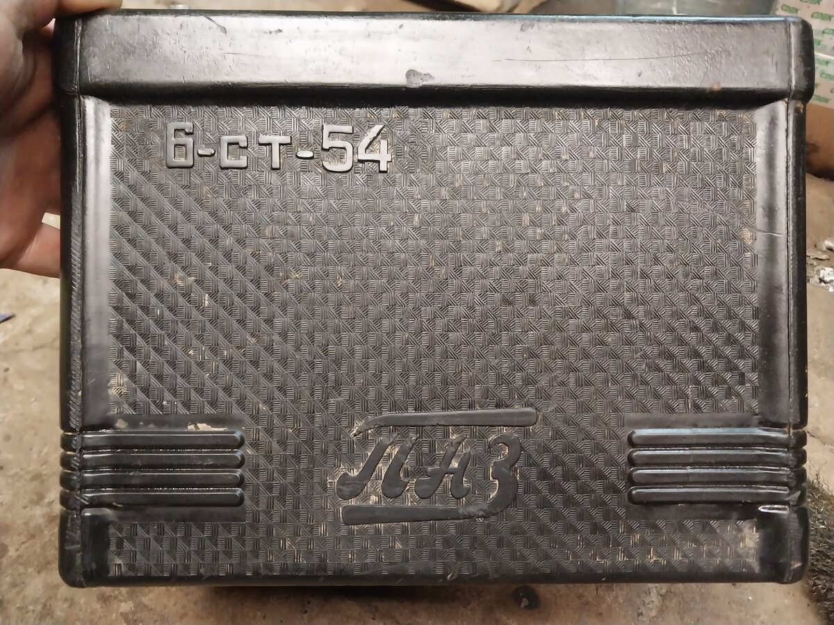

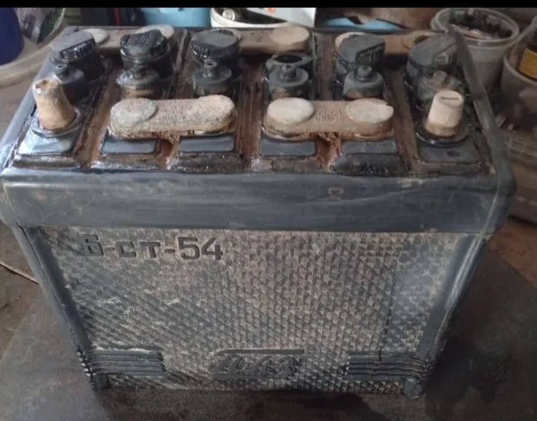

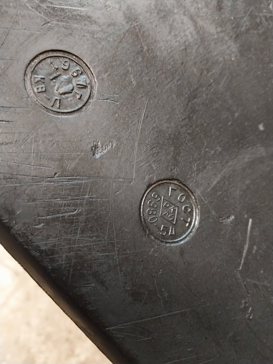

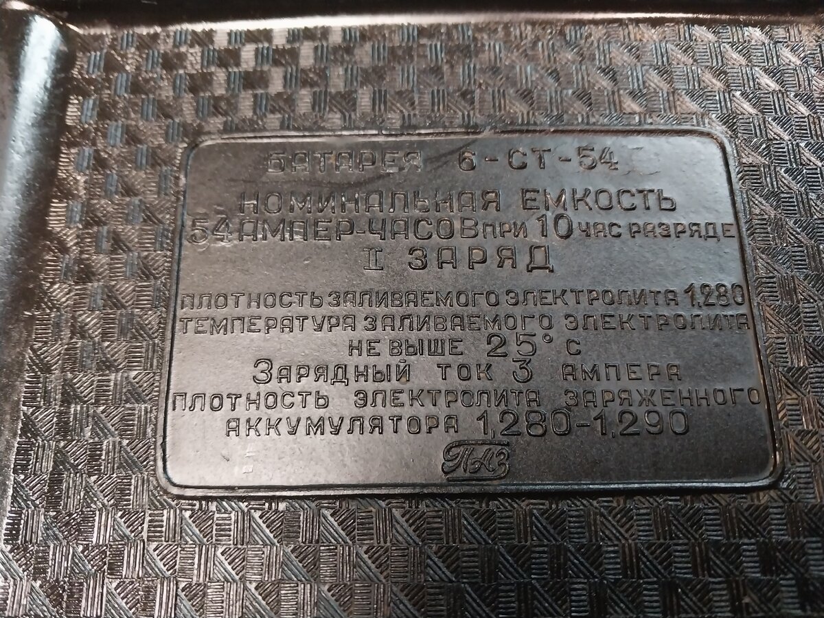

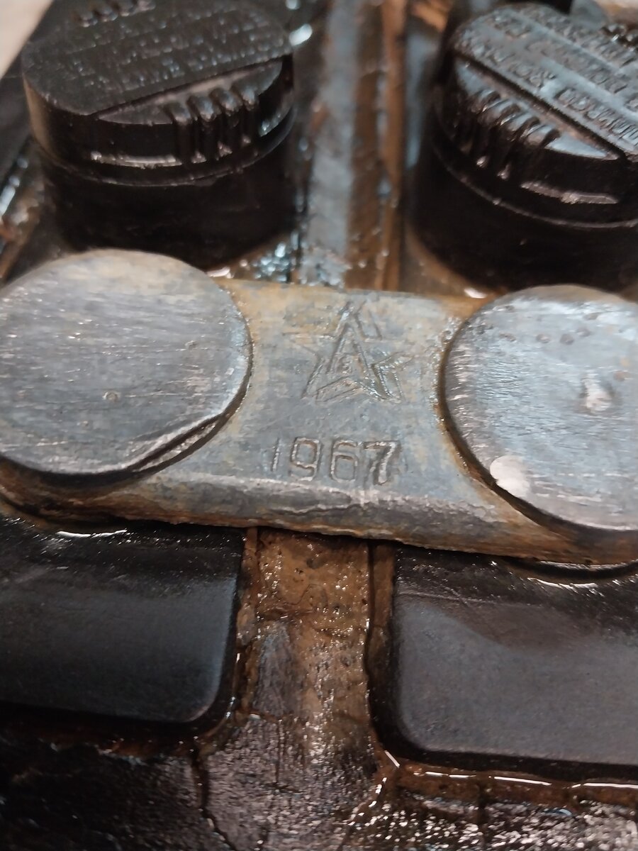

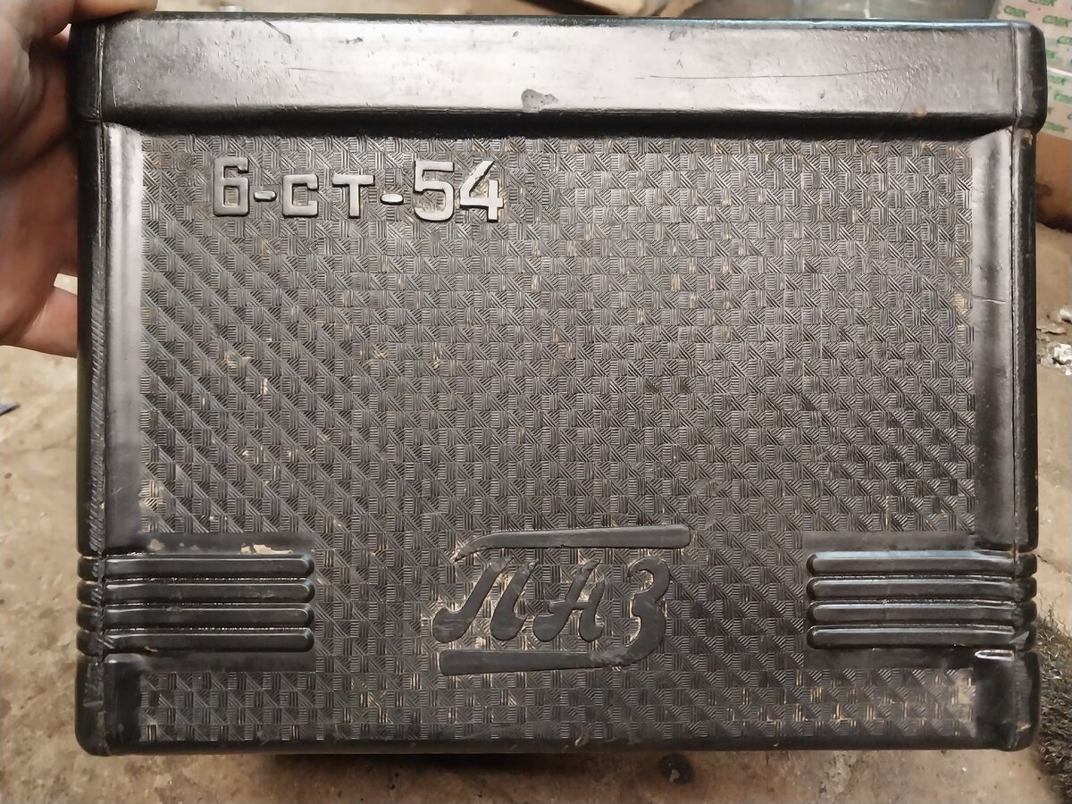

Батарея доехала без новых трещин на корпусе, за что больше спасибо транспортной компании.
Батарея 67 года.

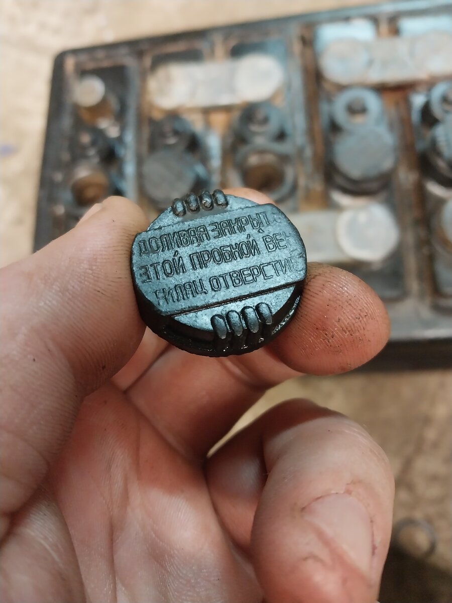

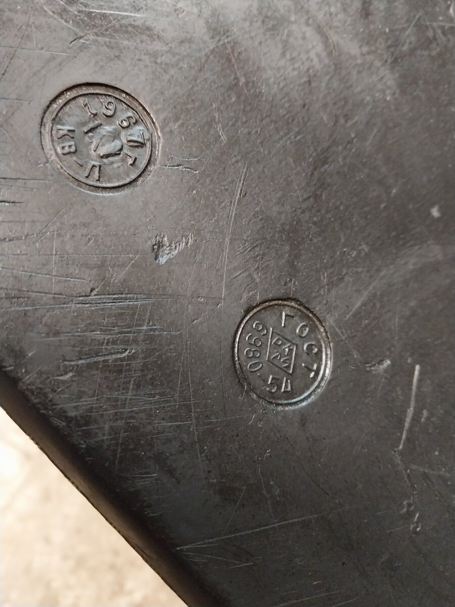

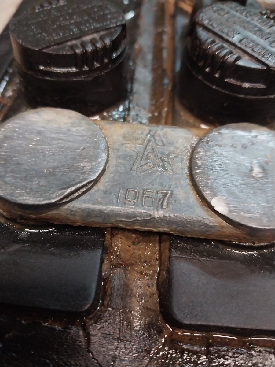

Батарея 67 года.
Какой аккумулятор вживлять будешь?
HistoriK
14.02.2011
2 386
8 076
Пока не выбирал, до этого ещё далеко)
Корпус надо восстановить, подумать как будет вентиляция между корпусами осуществляться.
