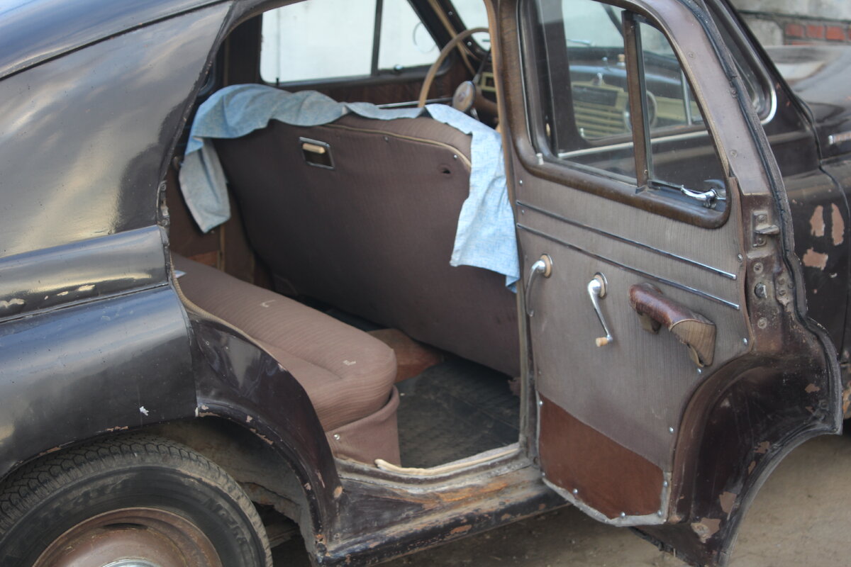

Моя "Фрэнсис", 1950 года.

Копмлект выглядит очч. прилично !
Салон как-то сразу помолодел и преобразился ))
а можно попросить Вас сделать фото ковриков с изнанки ?

Резиновые разношерстные я уже клал до появления этих, ну и сейчас положил поверх. Правда половины красоты стало не видно под ними...
10 мая было холодно, дул холодный ветер и я не сделал фото с изнанки, хотя хотел. С изнанки материал похож на белый войлок. Как попаду в гараж, обязательно сделаю фото. Но в +8, в полупростуженном состоянии как-то туда не очень тянет...

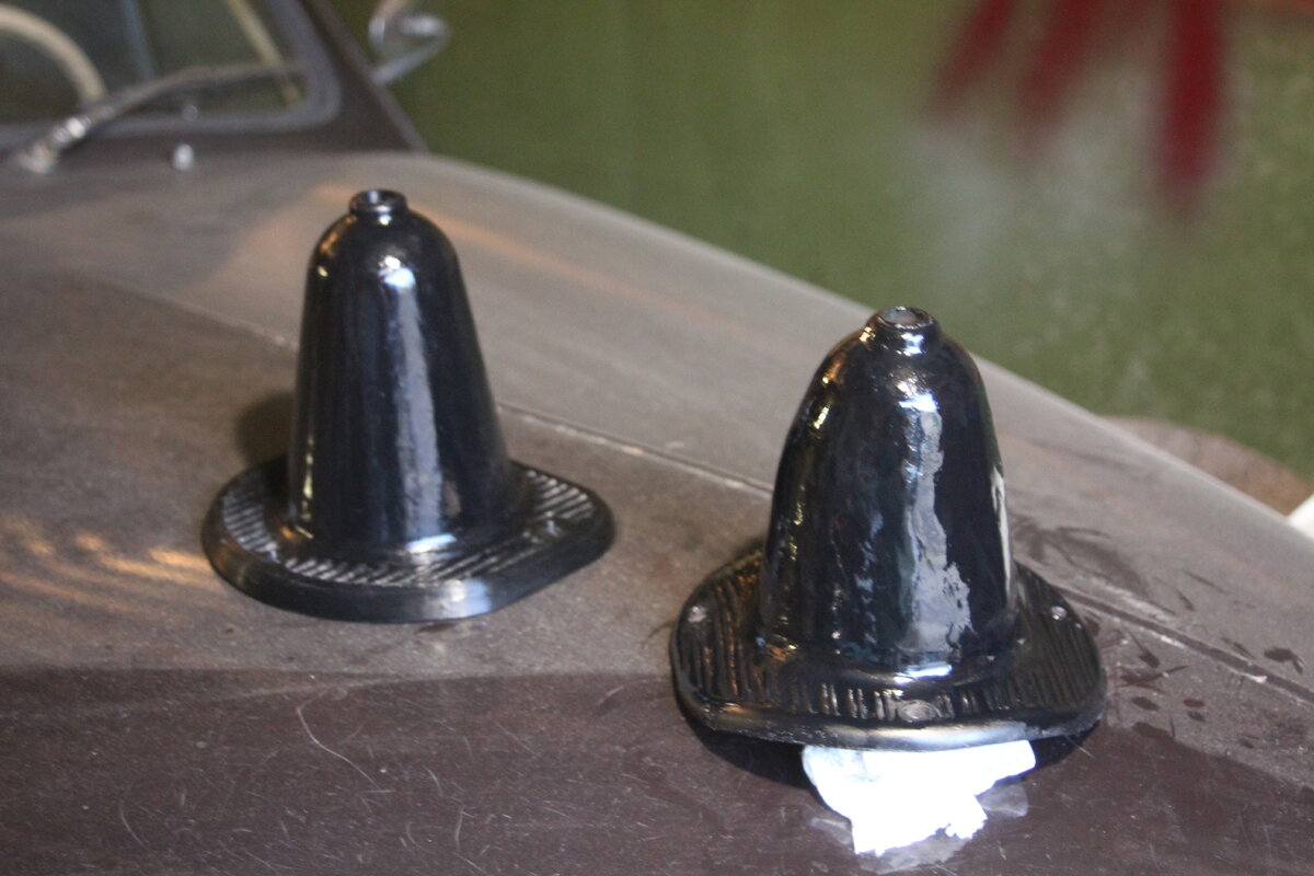

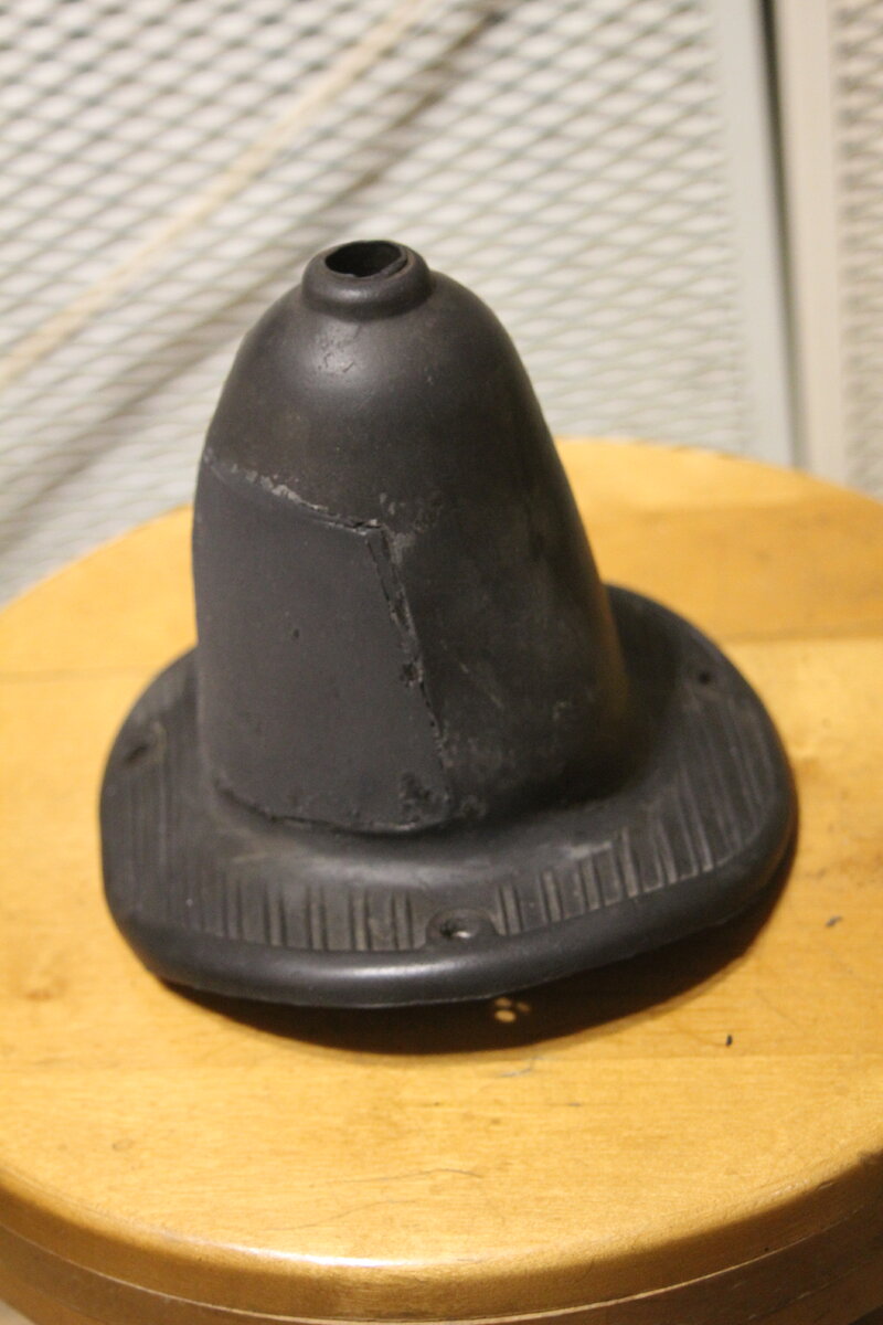

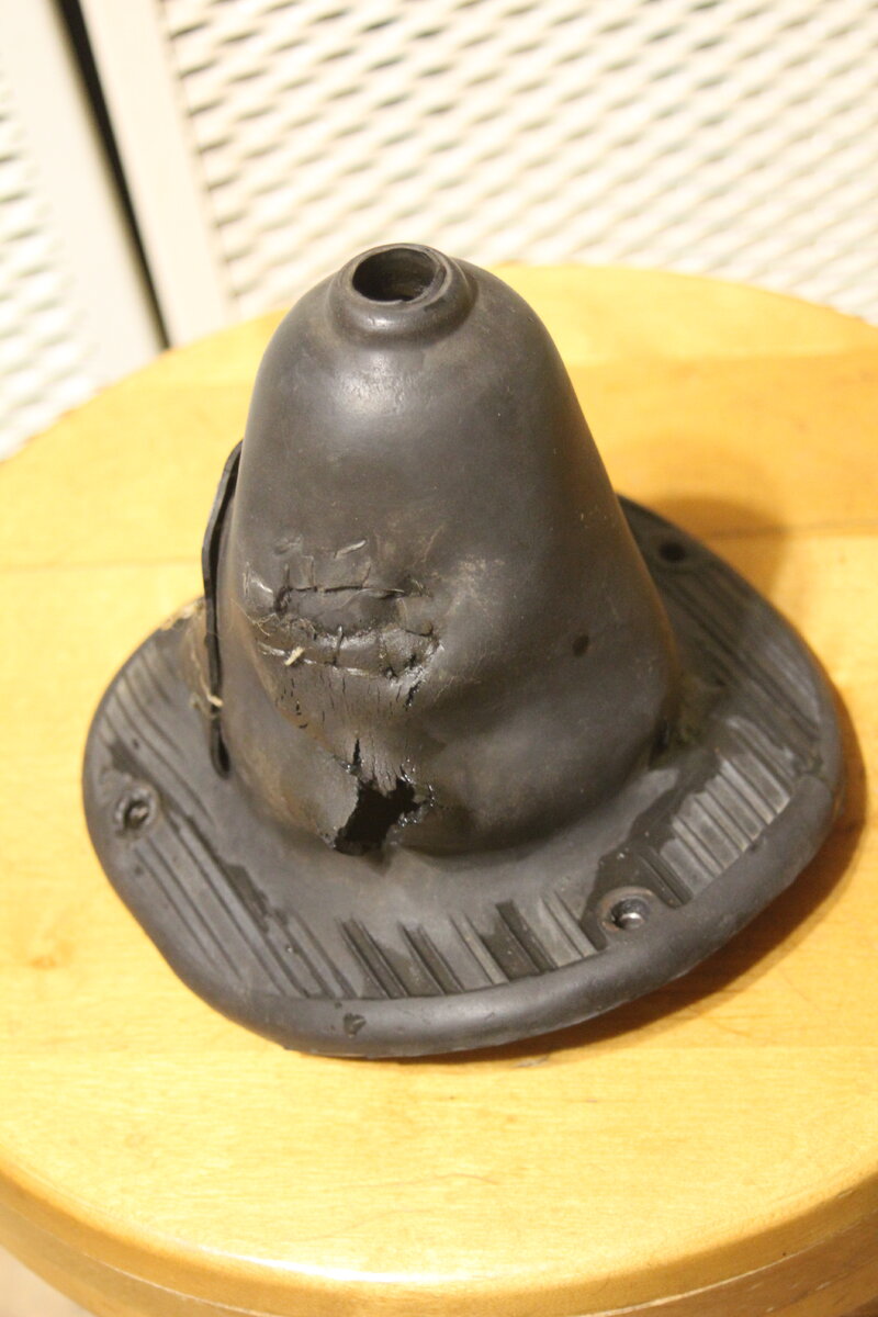

Далее наконец дошли руки до обмазки резинки на рычаг КПП стекольным полиуретановым герметиком. Получилось не идеально. Вот была дилемма, как высохнет, зашкурить и повторить процедуру или так оставить. Склоняюсь ко второму варианту, ибо там в ногах ее особо не разглядишь, главное видно, что она есть, а времени летнего и так не много...
Напомню, такая она мне досталась с машиной.
Так я ее подклеил еще зимой.
Такая стала после обмазки, слева питерский новодел, его за одно тоже обмазал.

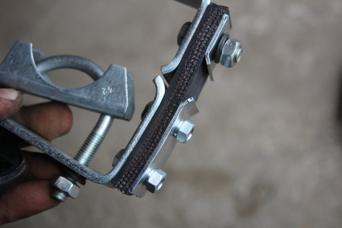

Ну и коллега подбил поменять коллектор с 21Б на родной, 51-го года, даже сам и поменял его, ну и за одно выхлопную систему, благо была сносная, снятая с донора (моя была на порядок хуже, уже варенная из подручных кусков. Выхлопную систему собрал, но она по стыкам сечет... И выхлопная труба заканчивается глубоко под машиной, у последнего хомута на заднем лонжероне...

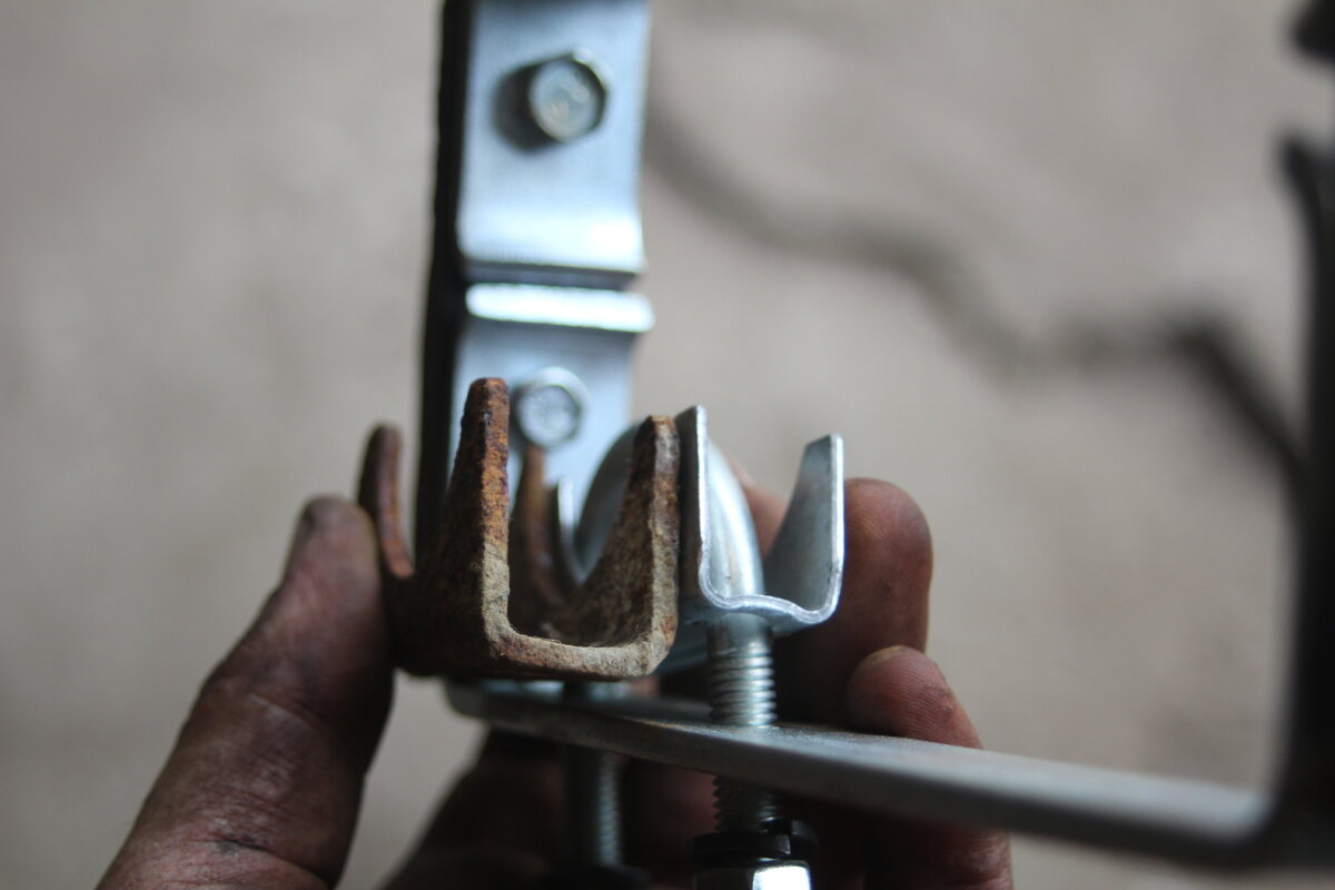

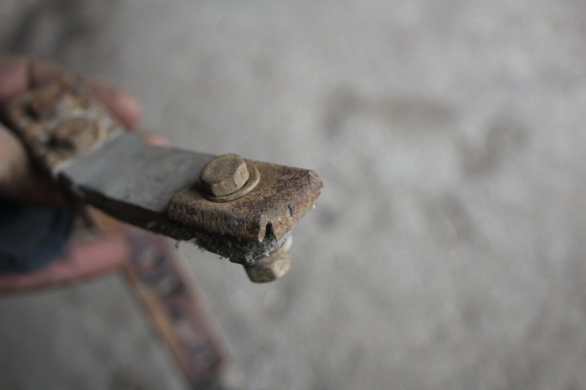

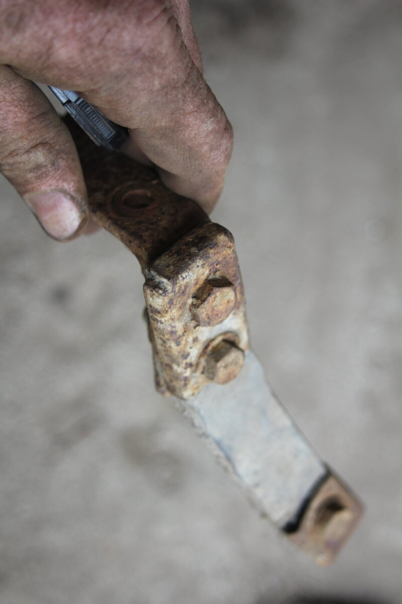

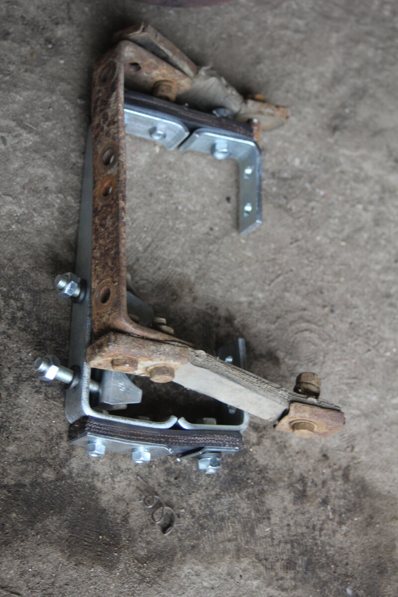

Снятый и новодельный кронштейны глушителя. На снятом очень интересны прижимные пластины с загнутыми с трех сторон краями. Уж очень сомнительно, что кто-то сам их стал бы так делать, скорее всего ранние заводские.
Новодельные, как с картинке в каталоге!

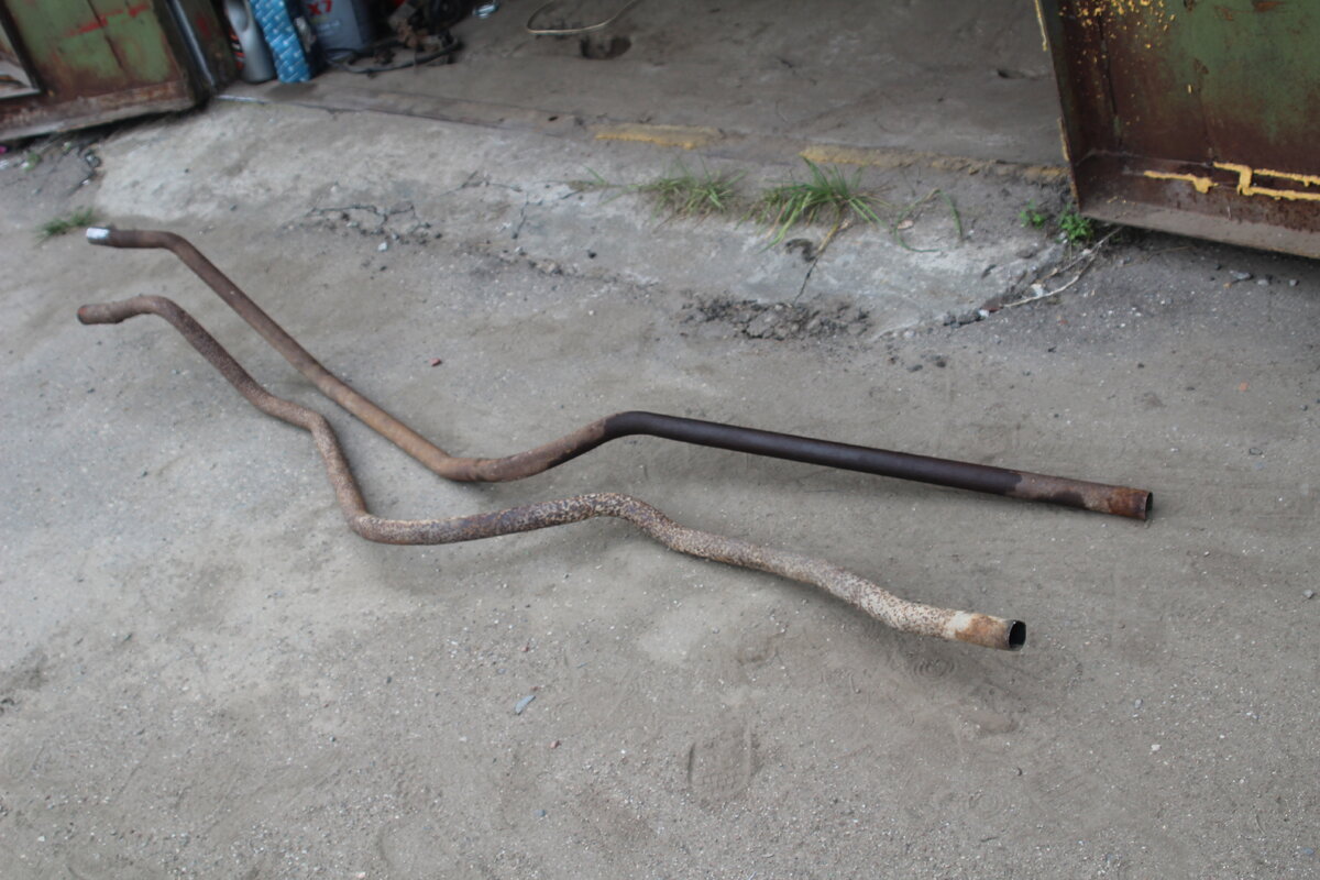

Выхлопные трубы. Ближнюю снял со своей машины, дальняя - с донора. Встала на машину очень хорошо! Думаю, что снятая - от 21ой "Волги". В одном месте на ней приличная замятость, видимо кувалдой проминали что бы установить на машину, зажали почти до половины диаметра... Мне показалось, что с "новой" выхлопной системой машина даже резвее разгоняться стала!
