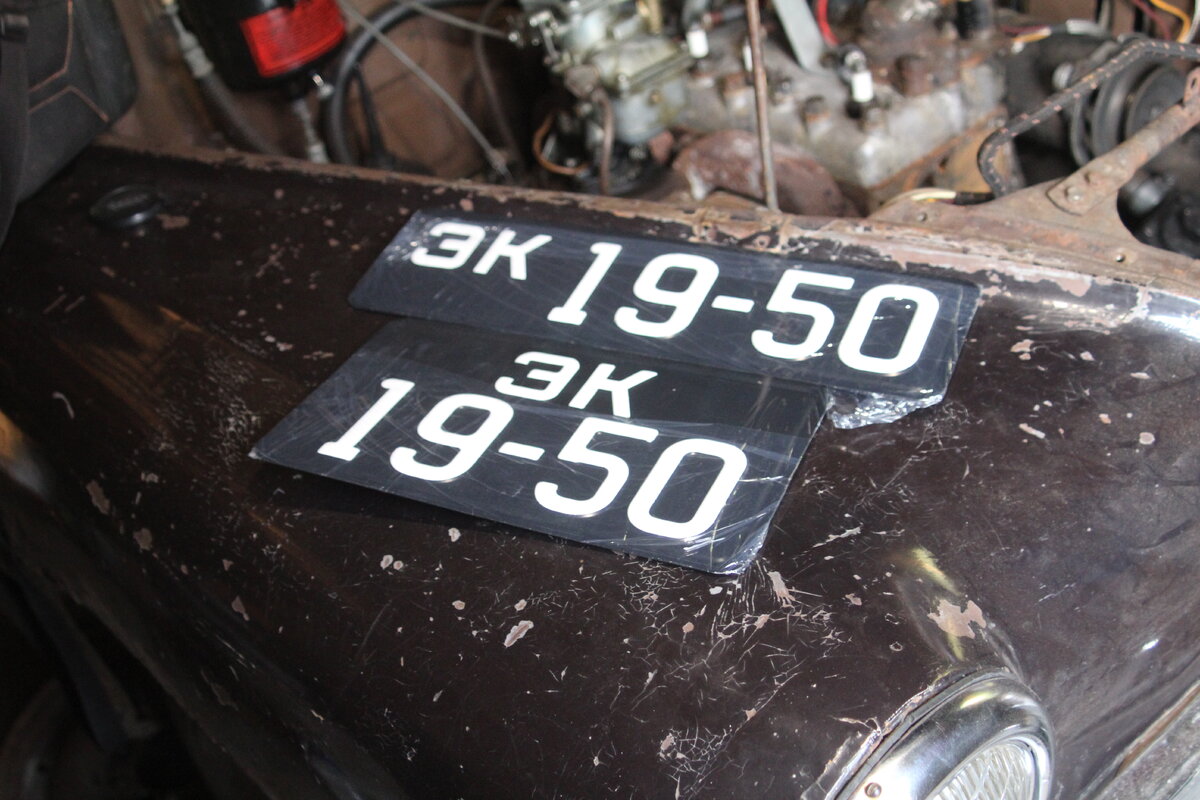

Сделал "Победе" маленький подарок! Заказал сувенирные номера. Так как её первый номер, вероятно свердловский, скорее всего узнать не удастся, решил заказать с годом выпуска, московскую частную серию, которая пошла с двумя номерными знаками.

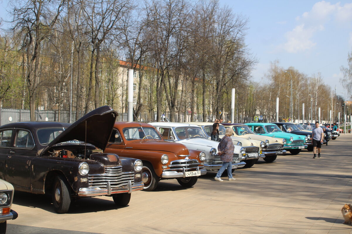

Ну, открыл сегодня сезон! Сегодня первый раз в этом году выехал за пределы гаражей и этот выезд был на открытие сезона в город Королев, то есть я сегодня еще и первое мероприятие посетил на своей "Победе"!
Утром встретились с Сашей Историком и поехали в гараж, завели и выгнали "Победу", протерли ее от пыли, закинули в багажник инструмент, канистру с водой, канистру с бензином и двинулись в путь. По дороге туда тянулись по пробкам и термометр неуклонно подползал к 100 градусам, уже в Королёве, почти на месте, по моим ощущениям, начал греться бензонасос, но в итоге доехали нормально! Встали в хвосте приехавших машин.
Пока прошлись до другого конца и вернулись обратно, хвост сильно удлинился!

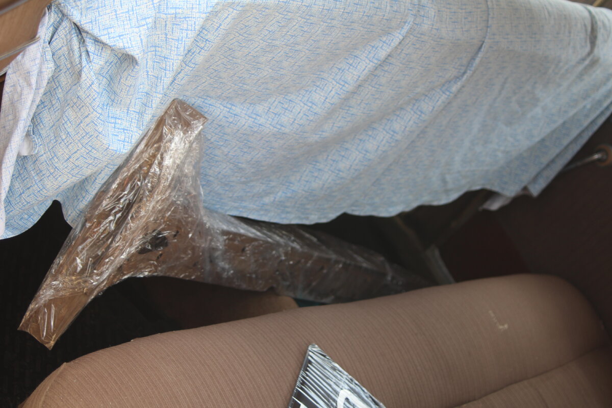

Так как под капотом моя машина выглядит лучше чем снаружи, открыл капот. Машина привлекала довольно много внимания зрителей! Саша и я периодически отвечали на вопросы зрителей, было довольно много знакомых с которыми тоже общались. Скучно не было, время пролетело быстро и приятно! Я разжился новой средней правой стойкой и пополнил коллекцию юбилейных таксишных значков.

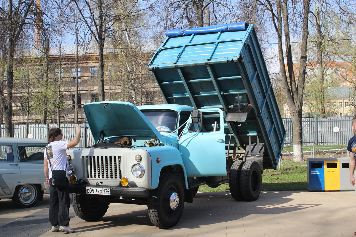

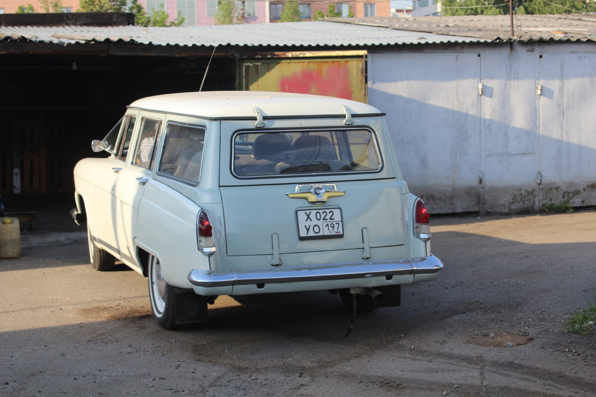

Приехал и Андрей на 22-ой "Волге", а потом и ГАЗ-53-самосвал!

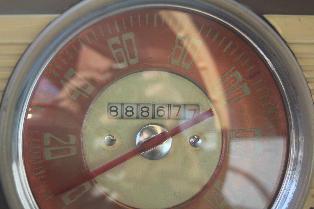

Обратно поехали двумя машинами, с Андреем на 22-ой. Может пробки были меньше, но "Победа" так не грелась. По одометру проехал около 40 км. Не так уж и много!

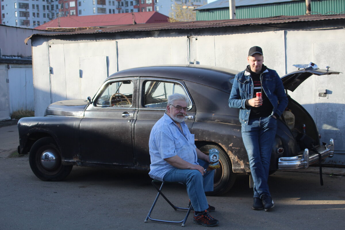

Тот что по старше - мой тезка, Андрей, кстати бывший победовод, сейчас , после сноса гаражей, он оставил себе только 22ую "Волгу".
Второй, помоложе - Саша HistoriK.

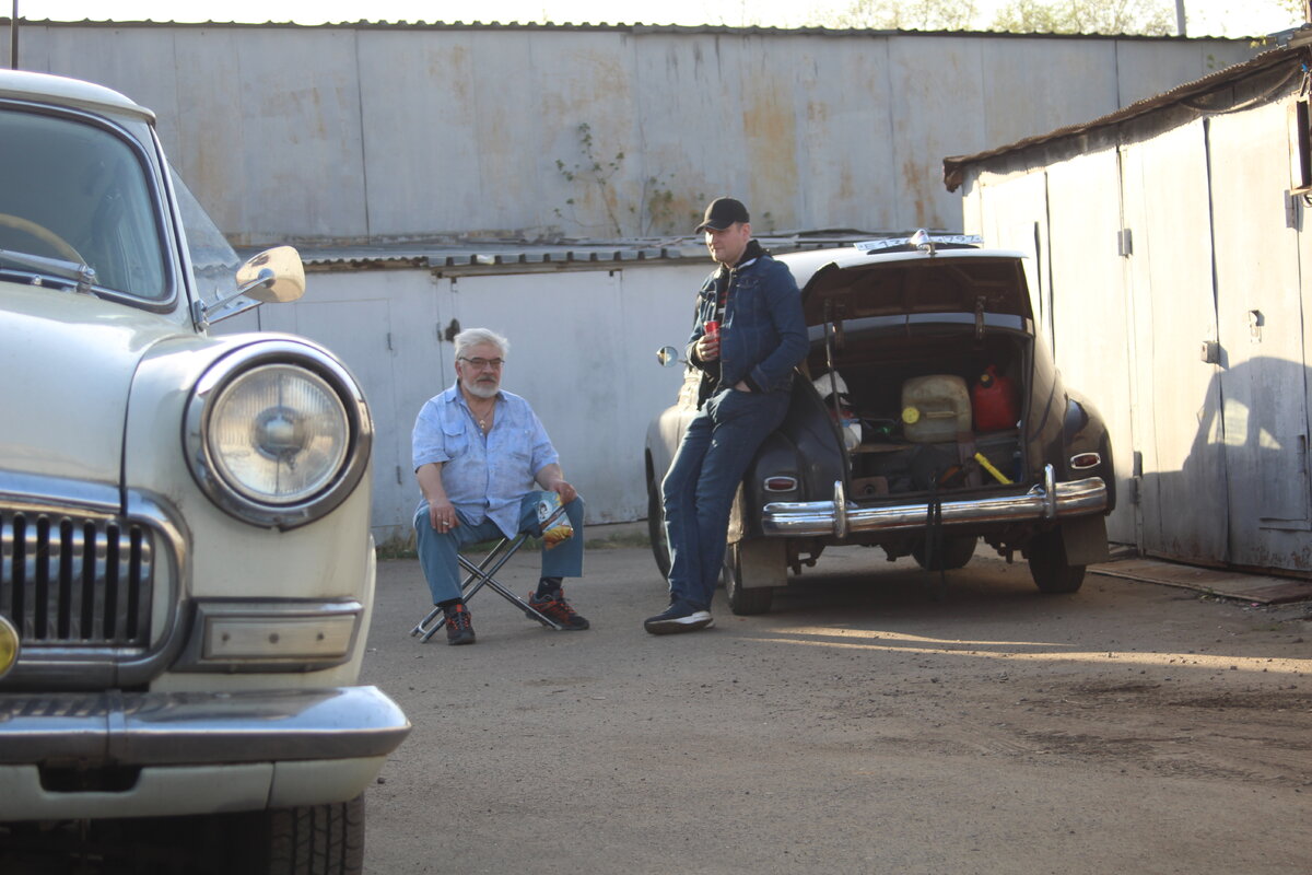

А я думал, что зря вожу канистру с водой, канистру под бензин, канистру с тосолом и добрую половину своих гаечных ключей. И бензонасос запасной, естественно. И шланги...))
