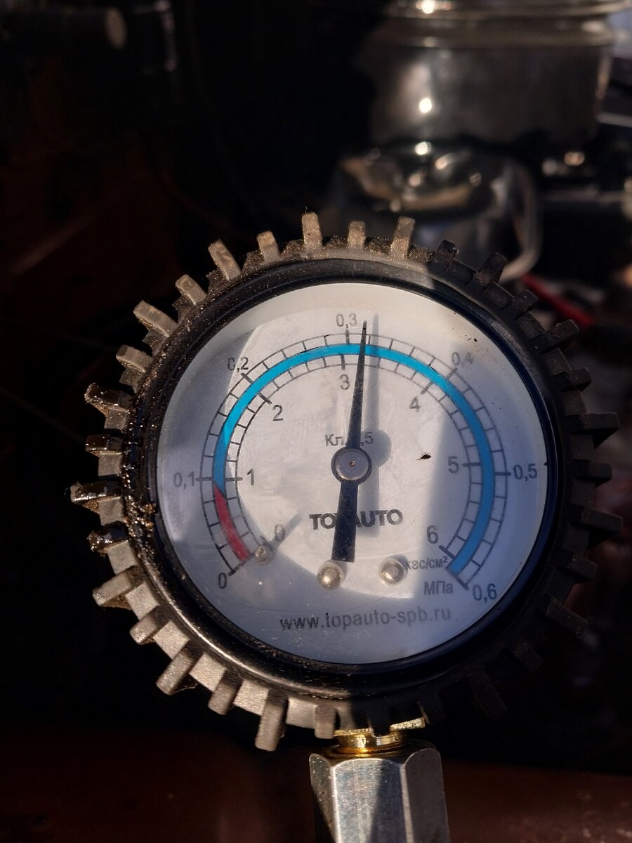

................стрелка манометра ушла за пределы шкалы в шесть атмосфер. Значит редукционный клапан не работает или сильно накручен. ...
Нередко, всякие там топ мастера устанавливают шайбу под пружину. Стоит проверить.....
Реакции: ash-oldgaz и СЭМ
У меня пружина стояла в два раза туже номинала... Но тот насос с клапаном пришел с мотора, где коленвал свободно болтался во вкладышах, вот видимо и пытались хоть как-то давление дать
9 808
14 386
Это что бы владельцу по ушам проехать, мол смотри, давление какое стало! С завода такого не было! А так это совершенно бесполезно! Важно минимальное давление на горячем двигателе! А от высокого только шланги порвать может.
Не знаю, что там с владельцем было, тот мотор я купил у его родственников по цене металлолома. И даже какое-то время на нем проехал) Но когда стал разбирать - мама дорогая, блок треснувший наружу (ну это я и без разборки видел, трещина заделана винтиками и эпоксидкой), все размеры - последний ремонт, и изношено до предела, клапана только более менее приличные были
Реакции: СЭМ и ash-oldgaz
9 808
14 386
Ну про "владельца" - это фигурально! Какой-нибудь гаражный мастер "дядя Вася" подкладывал шайбу под пружину что бы показать далёкому от устройства автомобилей владельцу "качество" своей работы! Ещё было модно собирать моторы "по плотнее", так что первый оборот прокручивали на буксире с прыгающим с умным видом на заводной рукоятке "мастером". У меня на 21-ой стояли вкладыши 0,05 на не шлифованном вале и под пружину кусок электрода был подложен. Первый владелец был художник, ремонтировал ему машину сосед - слесарь с автобазы.

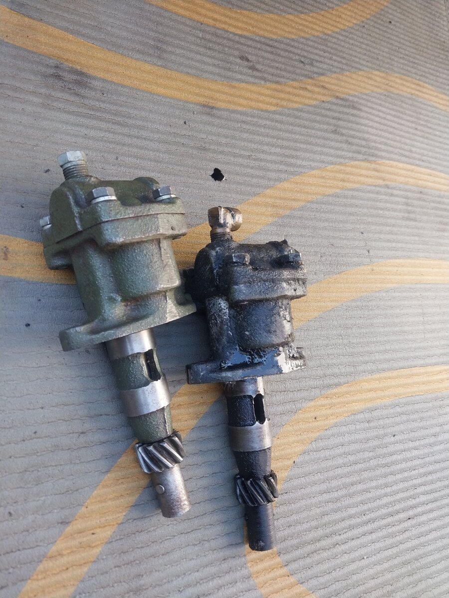

На майские ездил на Буханке за город. На обратном пути потекла система охлаждения. Да ещё немного приболел... В общем все планы насмарку. Позавчера день отлежался дома, а вчера собрался с силами и рванул в гараж с соседями по бывшему гаражу, попытаться оживить Буханку. Пока мы с Серёгой ковырялись с Буханкой, подъехал Саша Историк с новым польским маслонасосом, заменил на моей "Победе" маслонасос, а за одно и масло, которое стояло с того года и у меня не доходили руки его заменить. Старый насос, кстати, тоже был польским.
На старом насосе стрелка механического манометра на больших оборотах упиралась в столбик около нуля, но с обратной стороны! На новом все стало отлично, редукционный клапан не дает подняться давлению больше 4 атмосфер.

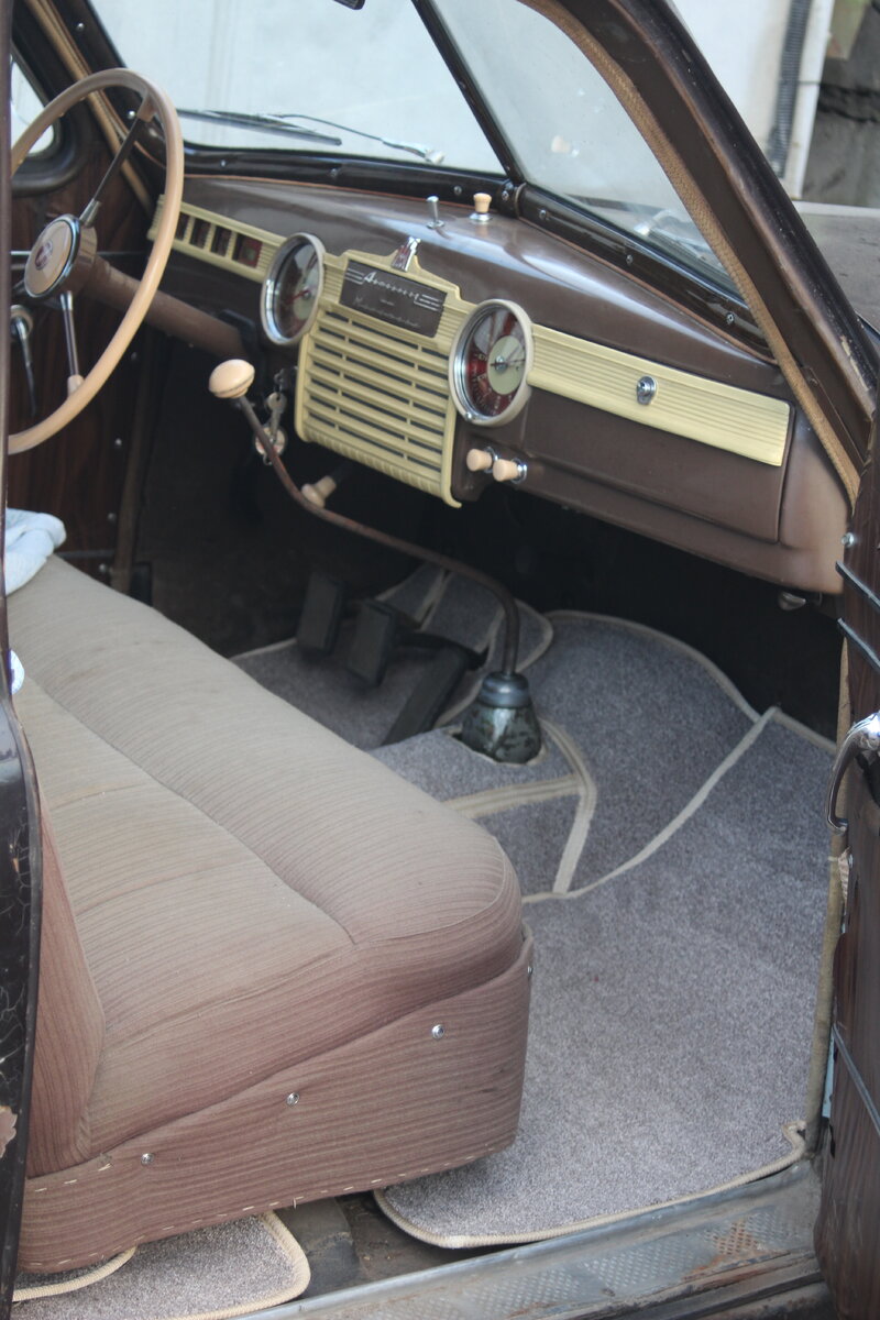

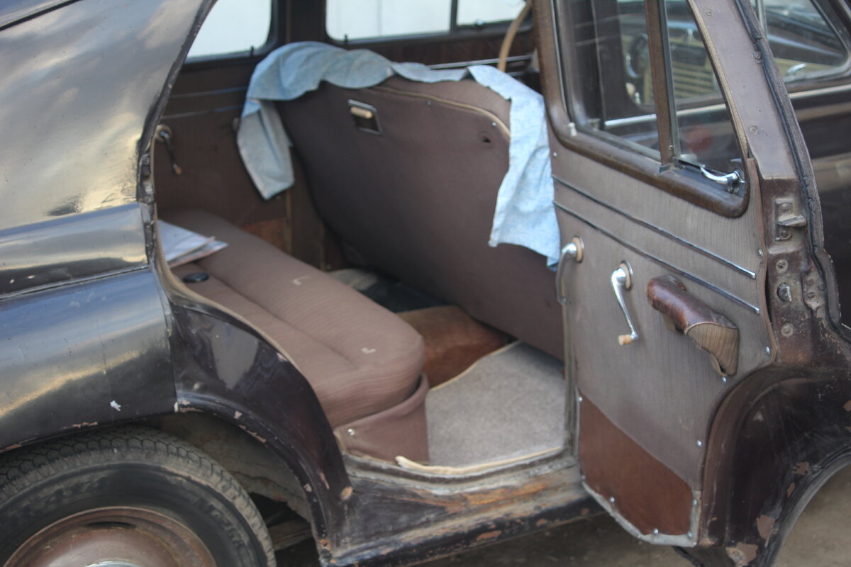

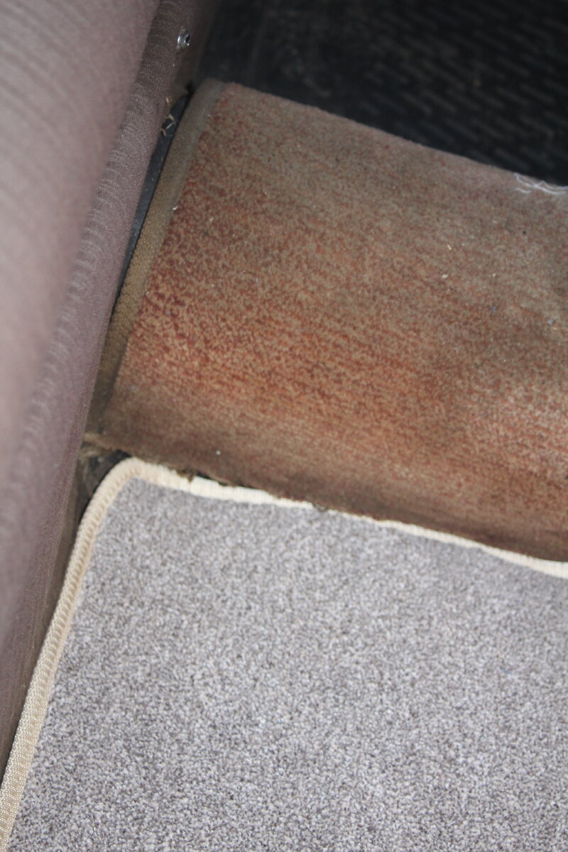

у меня в машине сохранился только один коврик - сзади на тоннеле, и то у него края облезли... Давно хотел заказать новодельные коврики. В итоге заказал у Максима. Относительно бюджетный вариант. По этому я сразу понимал что восторга он них не будет. На днях получил посылку. С доставкой обошлись чуть меньше 15 тысяч рублей. Сшиты аккуратно, материал не родной, конечно, но довольно приятный и даже отдаленно напоминает родной, кроме расцветки... Они получились ощутимо светлее. В остальном - только положительные эмоции! В машину легли хорошо, вид салона сразу стал гораздо уютнее. Так что за работу, думаю, можно смело поставить 5, а за материал, за расцветку, не больше 4. Суммарная твердая 4. Я вполне доволен результатом.

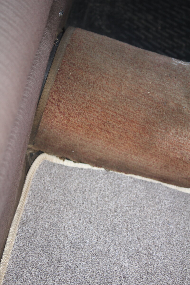

Родной коврик на тоннеле и новодельный. С цветом беда...

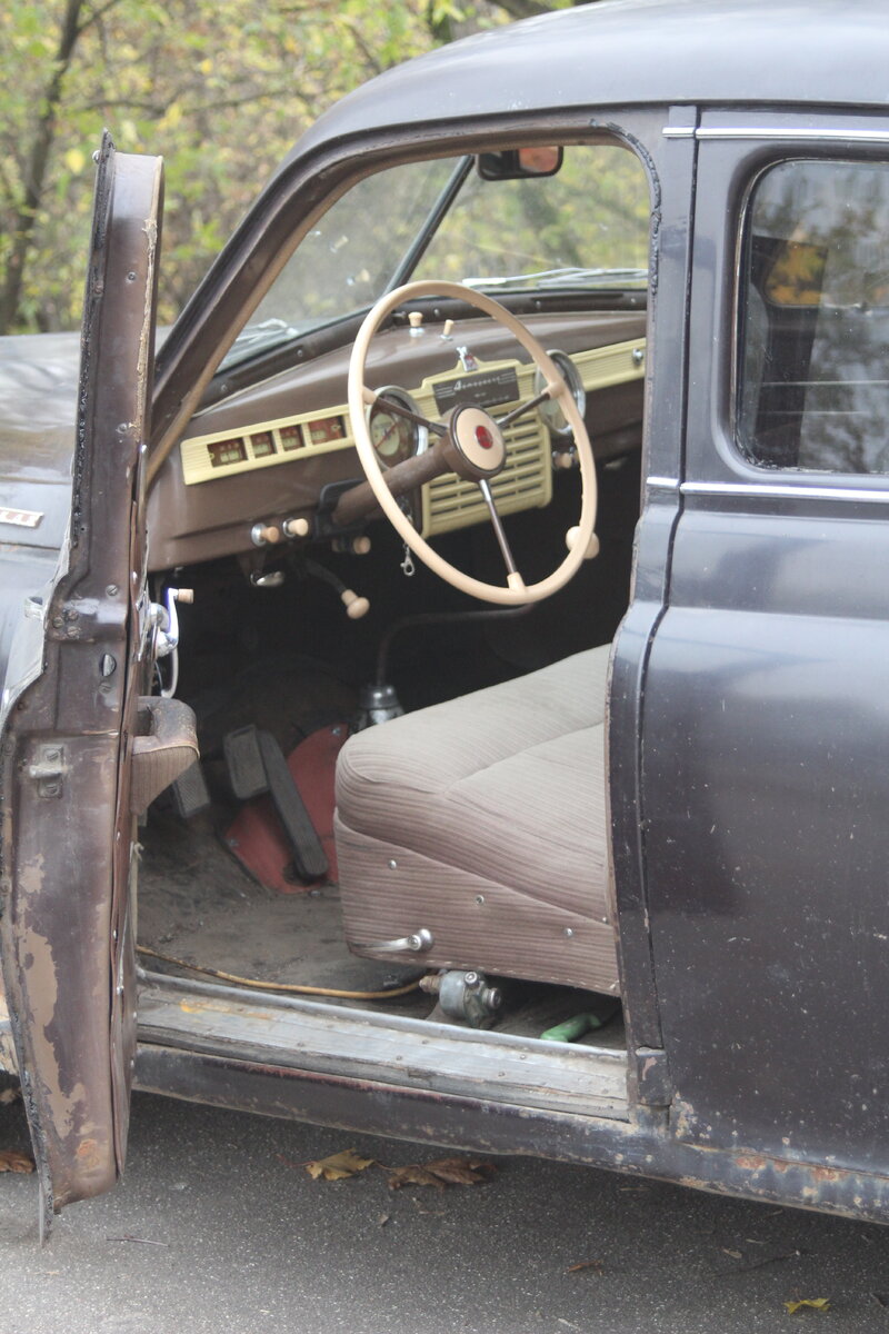

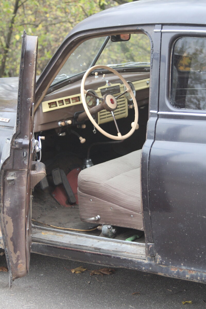

Осеннее фото - без ковриков. Грустно...

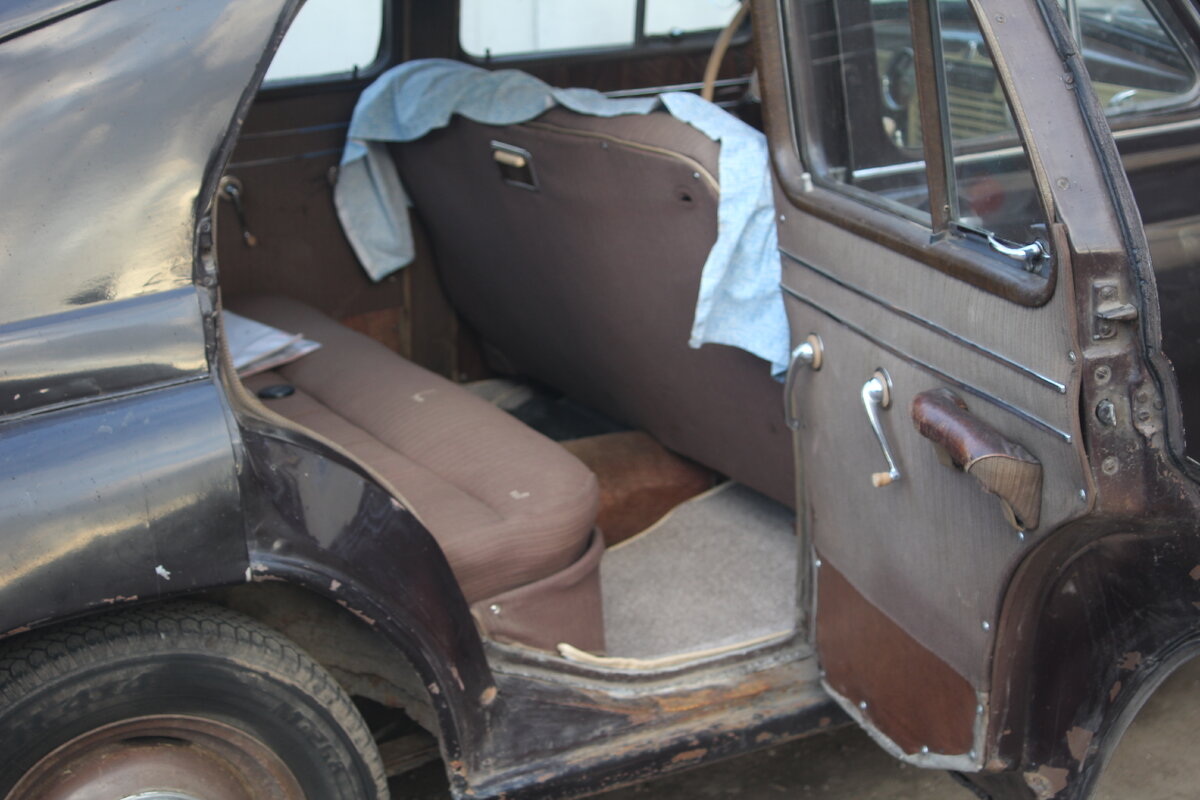

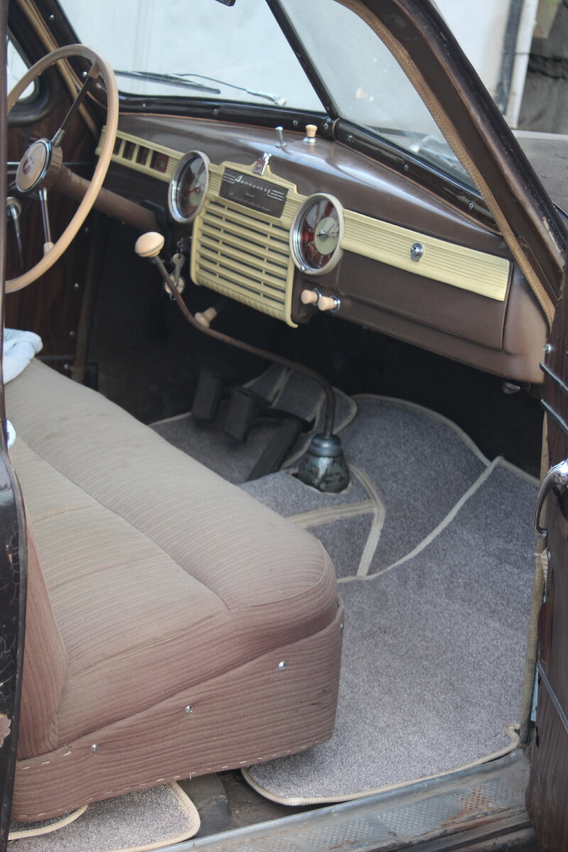

С коврами как-то по веселее! Теперь просится восстановить пазы и штифты в рычаге, что бы он не крутился, за одно покрасить его и доделать и поставить резинку на КПП.
На родные ковры снизу клеилась вспененная резина. Такую резину я не найду, но вот купить рулон темно-серого утеплителя для бань и попробовать его снизу подклеить на эти ковры мне никто не мешает, это и дополнительная тепло-шумоизоляция, и ковры должны будут после этого лучше лежать!
Пористая подложка не будет влагу держать?
