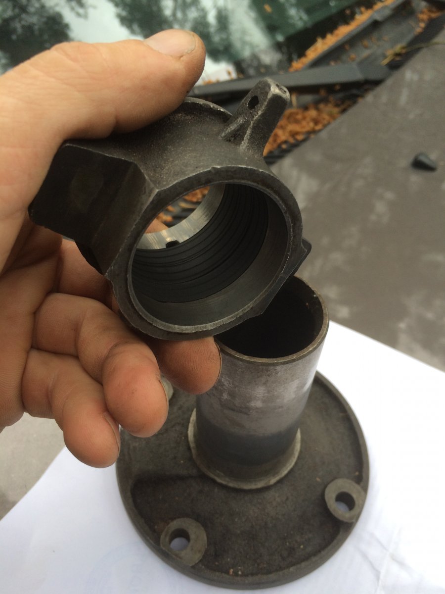

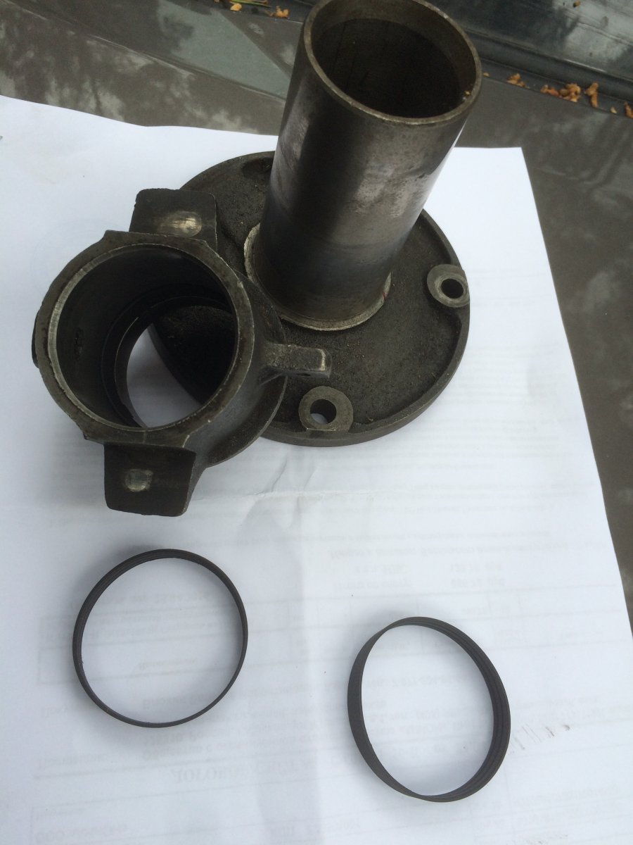

Модернизация втулки направляющей выжимного. Кольца с насечками для удержания смазки, из наполненного фторопласта.они же- опорный элемент. В металлической втулке канавка под них глубиной 1мм. Добавим в узел смазки и всё))) узел на 50-100 т км без обслуживания.

А что это дает? Нос КПП и так почти не изнашивается.И не мешает ли эта модернизация смазывать выжимной штатной масленкой?

1)Выжимной невозможно смазать через те отверстия во втулке, что есть. 2)Это дает отсутстивие смазки чрезмерной на хоботе 3)равномерный ход втулки выжимного, т.к. будет с двух сторон пружина.

Выжимной да, хреново смазывается через дырки в муфте, есть такое дело. По остальным пунктам проблема кажется мне несколько надуманной, не особо муфту эту и перекашивает, а если и перекашивает, то это ни на что не влияет.

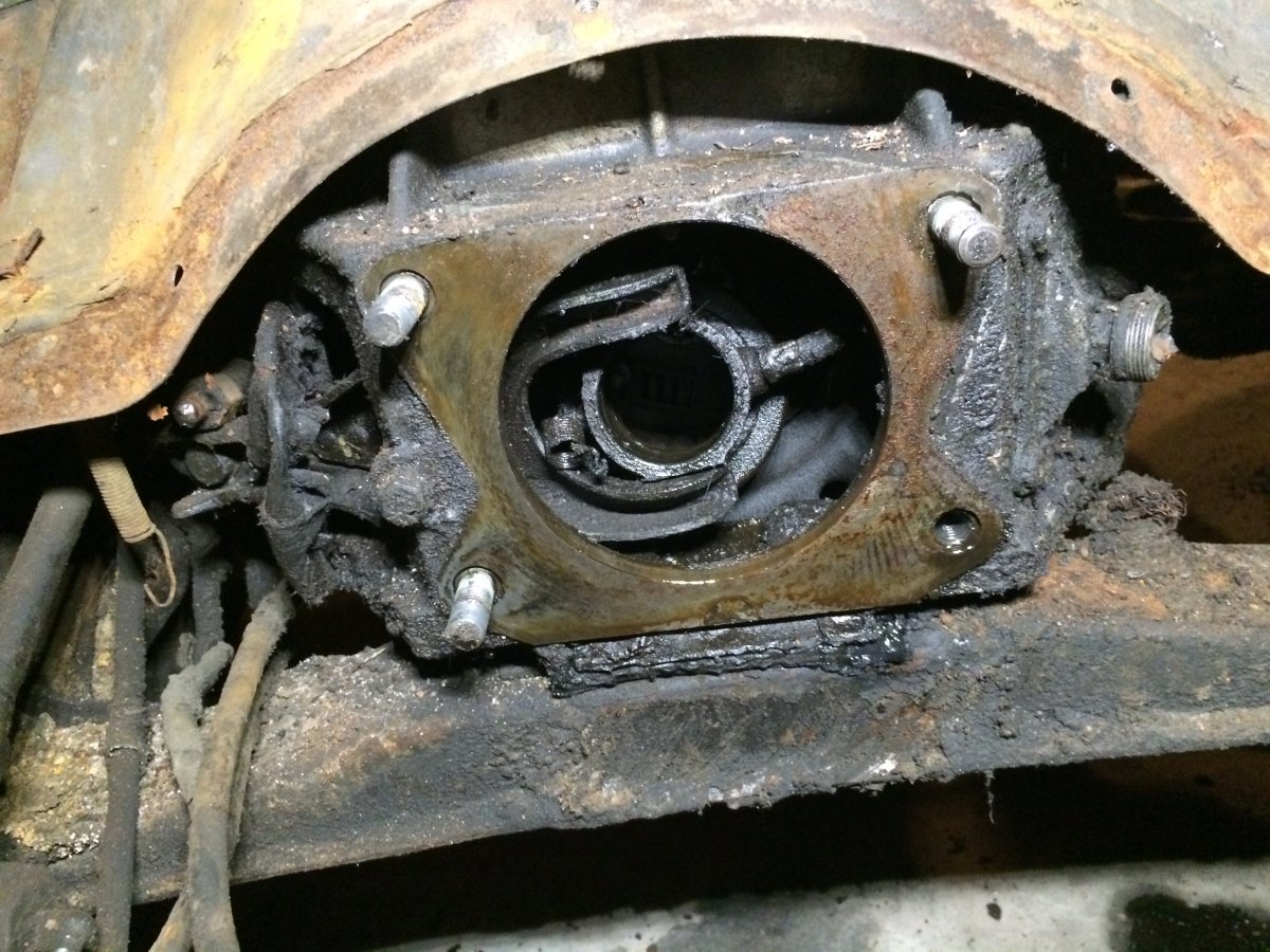

Уйти от смазки чрезмерной, в этом цель была и скольжение не металл по металлу, а опорный элемент и металл. Фото гадости при разборке.
9 271
10 204
"гадость" ) без этой гадости в СССР ни один механиз не обходился ))).. если бы не она , так и Побед нам не видать )
а на самом деле, не сто го места гадость .. скорее тек задний сальник коленвала

С сальником на двигателе все нормально было. Шприцевали втулку часто((( видимо

ну м.б. ... ваша идея интересна... единственный минус.. а что через 50000 ?? ..... но идея прикольная...

Разобрать, протереть и смазать свежей смазкой...

фторопласт тоже имеет свойство разбиваться (( хотя и служит долго..

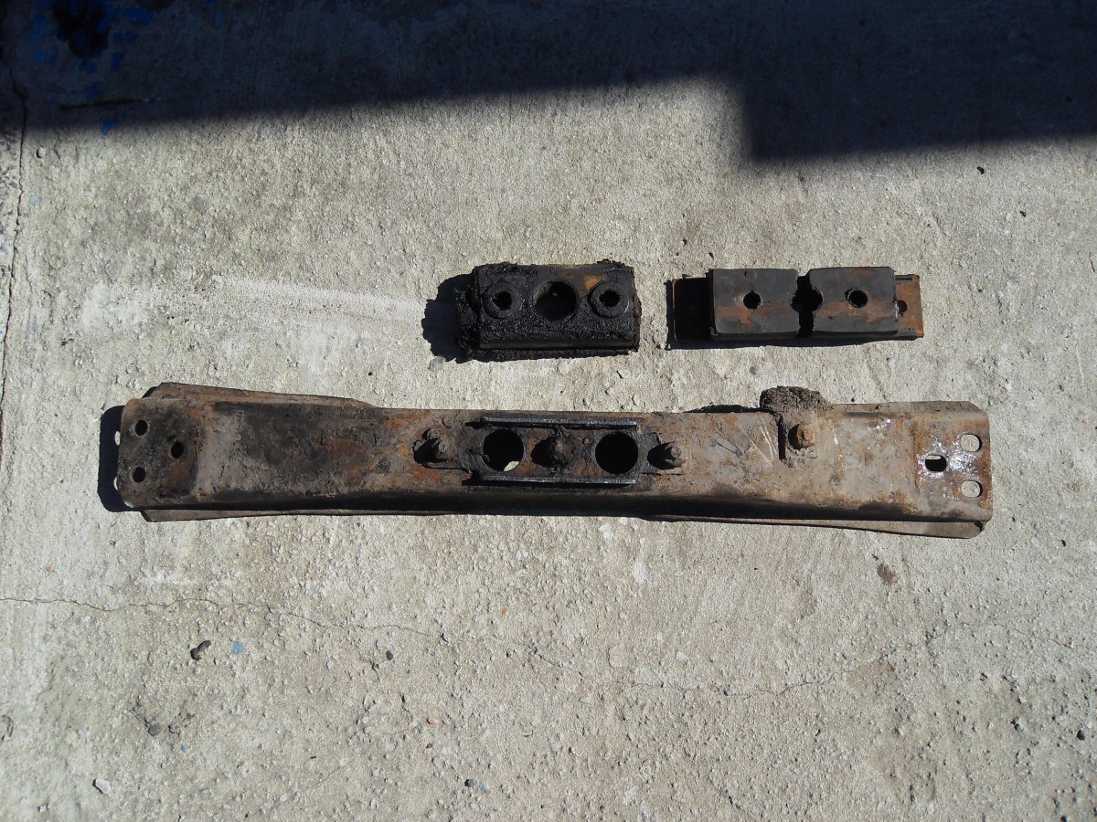

У вас задняя балка, поперечина опоры двигателя задом наперёд стоит, если что...

Это точно? По какому параметру определили?

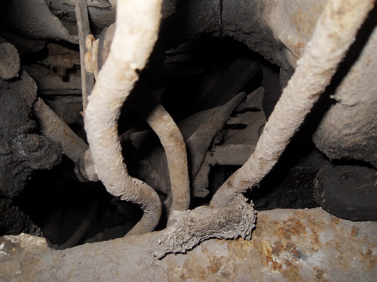

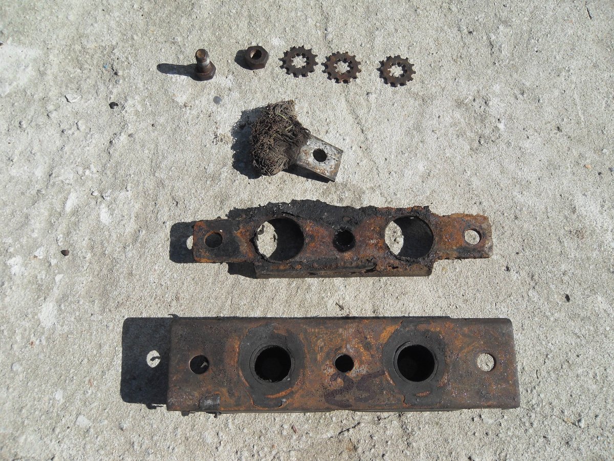

А там слева, под кожух троса привода ручника, устанавливалась своеобразная подушка из медной проволоки. По крайней мере у меня так, 57й год самый конец.Так вот, она у вас стоит справа.
Реакции: EvgenB
EvgenB
17.09.2015
1 235
910
Масса идет на колокол,крепится болтом М8 крепления нижней части картера к верхней.
Насчет резины,проверка на износ узлов подвески, рулевой трапеции, подшипников колес и последующей регулировки от головной болии может избавится.
Подскажите это масса к колоколу или подушка для тяги привода КПП. Кто точно знает?
9 271
10 204
Это кусок провода массы... какая подушка, вы чего...
Ну не знаю, а исполнение заводское. Чтоб трубка троса не стучала при движении об поперечину и не перетёрлась видимо.
