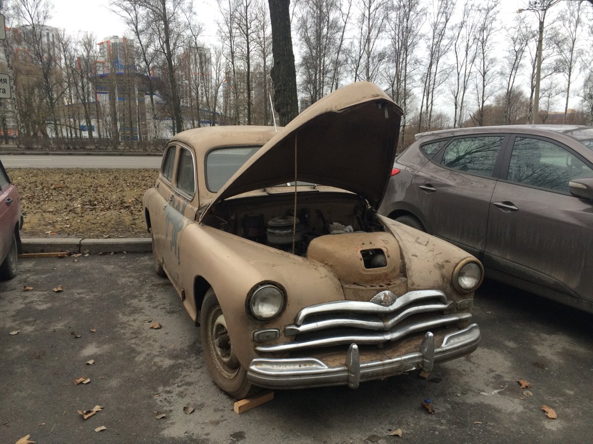

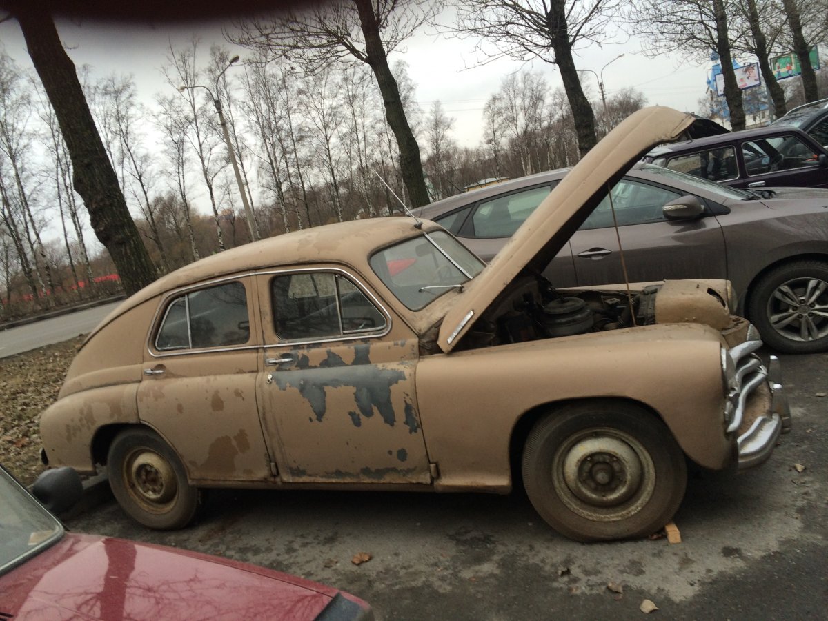

день добрый, вот и выбрал авто. 1958 год, из Санкт Петербурга, за 70 т-р. Вчера сделал документы там же с наследниками на себя. Всё в порядке, абсолютно. Пока фото с места, машинка бережно приедет на эвакуаторе для фото сета и постепенного разбора, для дальнейшего сбора))) СПАСИБО vovan за обсуждение на месте и ПОДАРОК на авто, Борису за рекомендацию по авто!!!!
