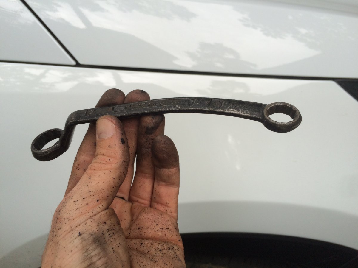

Подарок отца. Ключ для КПП демонтаж/ монтаж)))

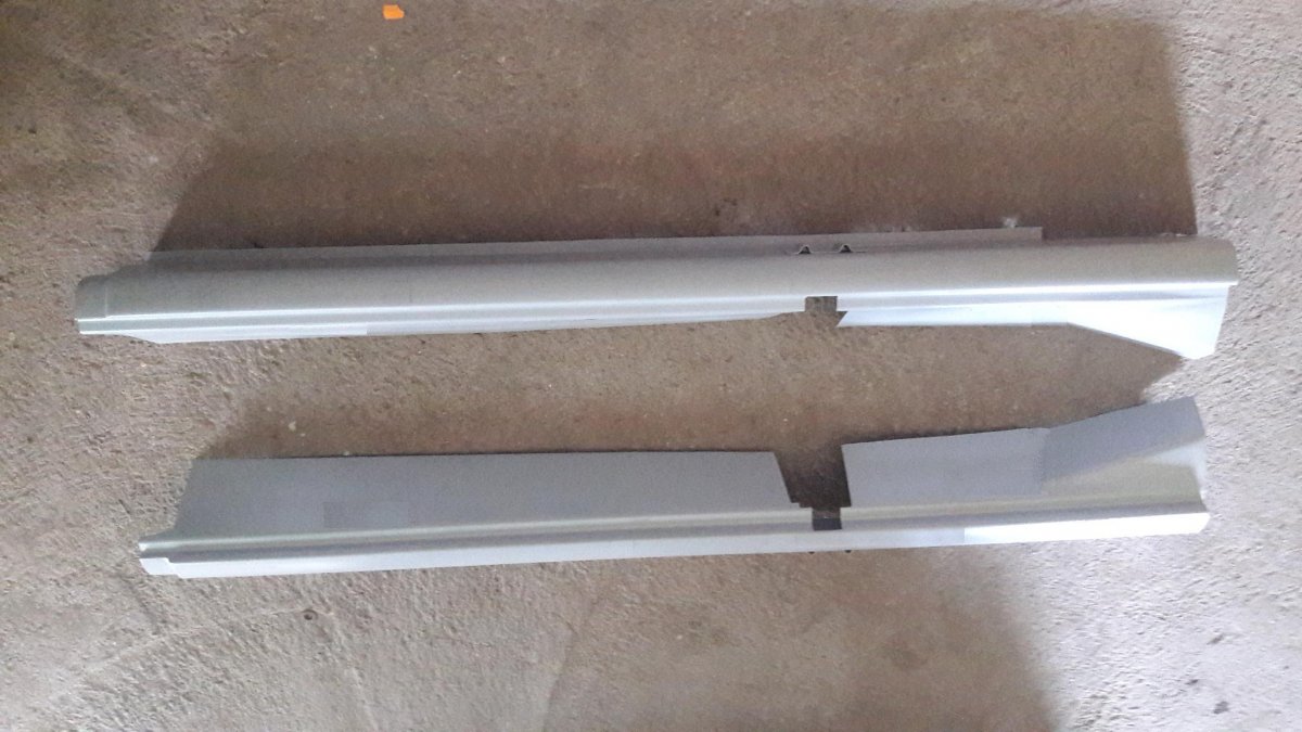

Оцените пороги из польши. С аллегро которые...

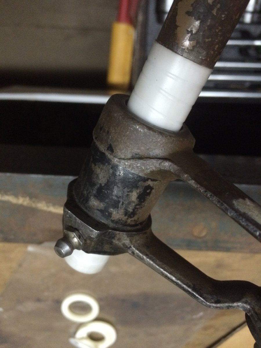

Увеличил долговечность пары трения введя втулки из POM.

пороги сварные в передней части?
и я понял фишку порога! ) главное его размер в самой, так скажем , выпирающей части! иначе весь их вид никуда не годиться
4 866
1 792
Похожи на правду, немного неровно в задней части, может на фото так.
Мы уже начали такие делать и Воронеже.
Идея в том чтобы брать и ставить. Без лишних действий.
5 078
3 331
33
А вариант с закатом в сборе не продается уже. Как намутить такие? А то я купил новодел от Славика и Ко и что-то мне совсем не хочется его ставить. У ж больно там подгонять дохрена надо.

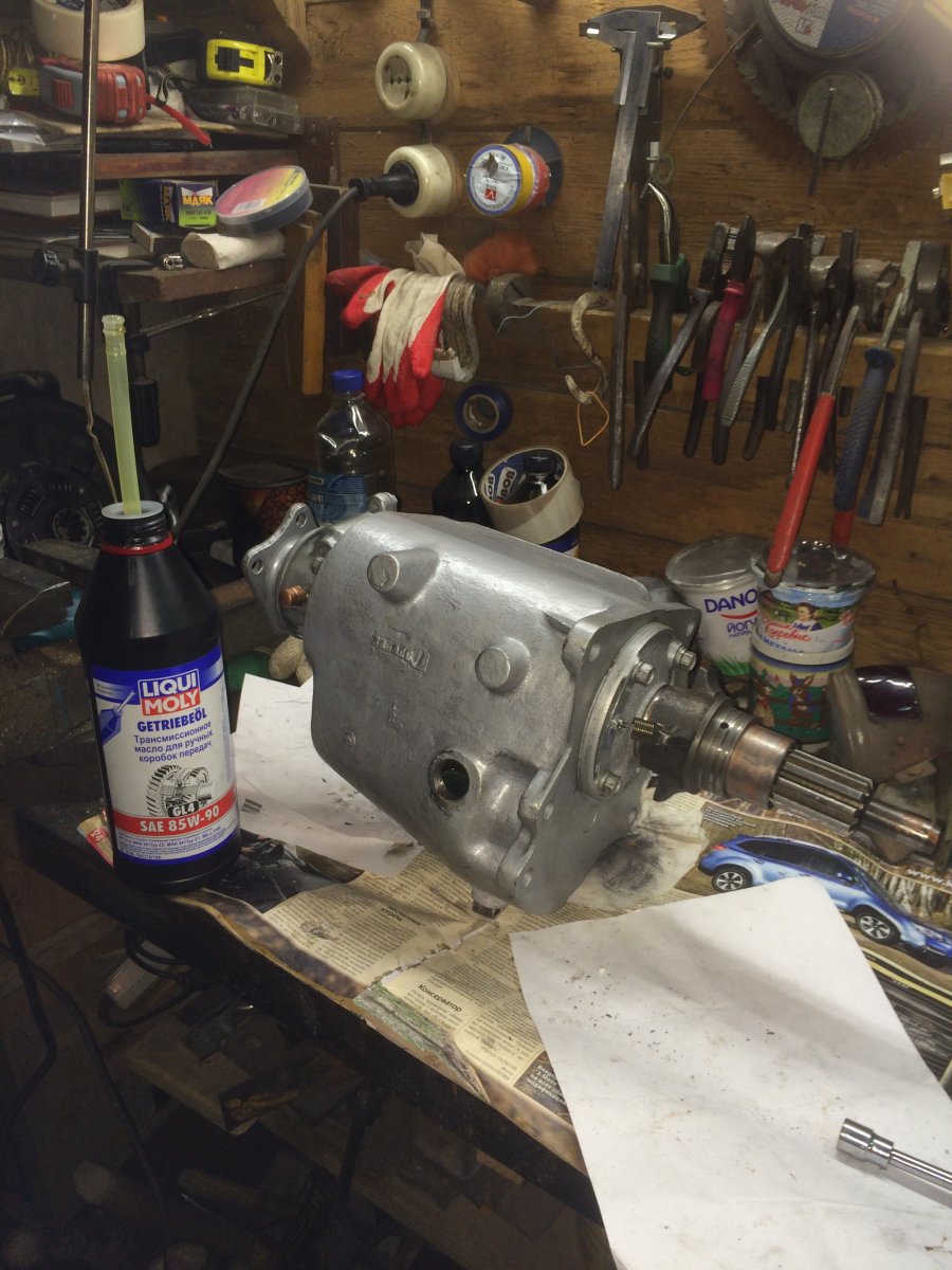

Коробка передач на низком старте))) промыта, поставлены новые подшипники закрытого типа из Японии))), лапки завтулены, сальники лапок поменяны, втулки привода-заменяны, доработана втулка выжимного- не требует смазки теперь)))
Остался сам выжимной купить и сальник .
9 165
9 590
не... ну так не пойдет! завод такую красоту не выпускал! )))
Молодец! )

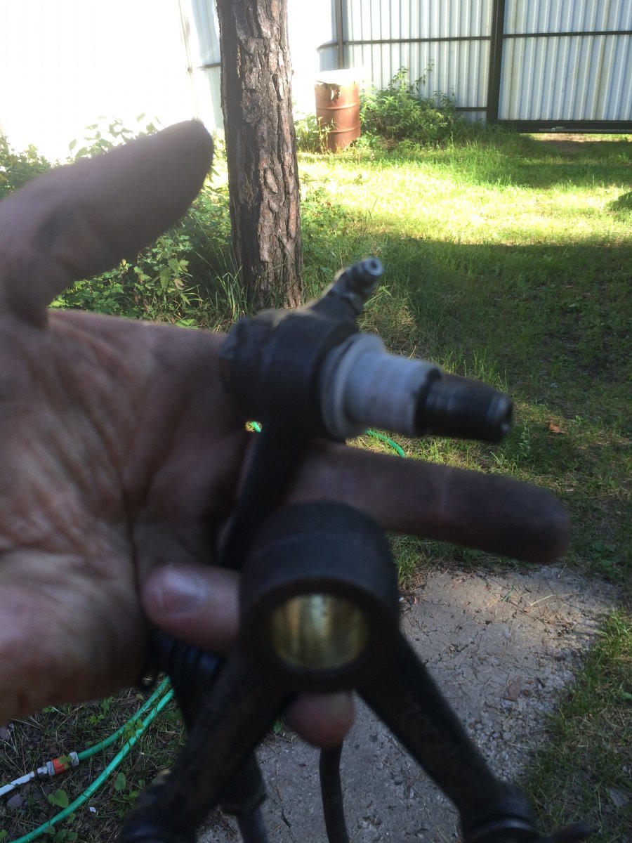

ГБЦ наварили, шлифовка и выведение объема впереди))) не повело...
