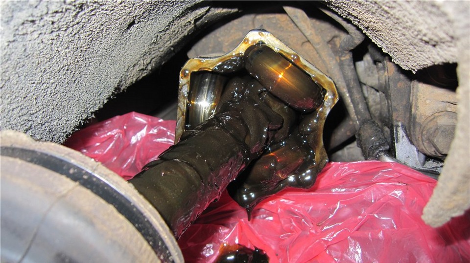

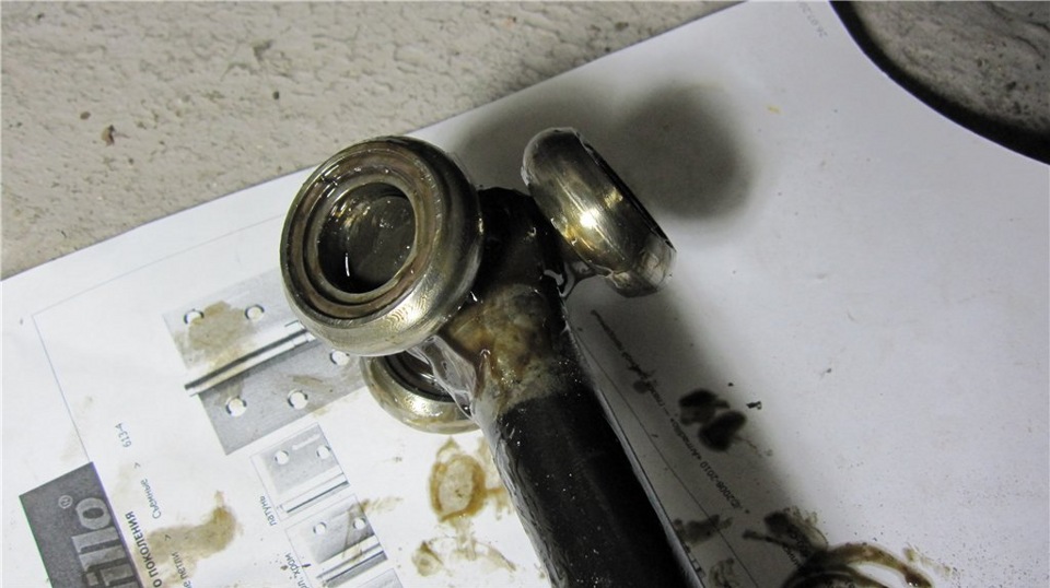

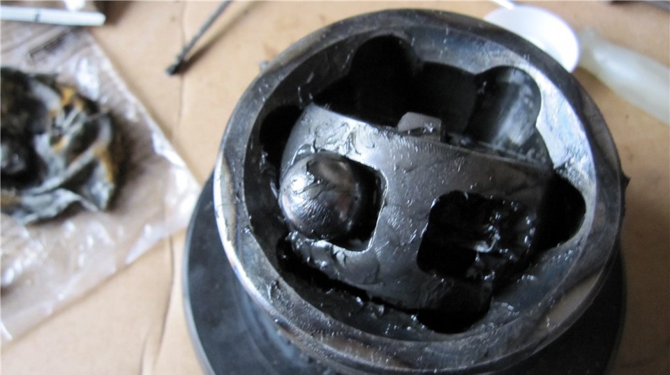

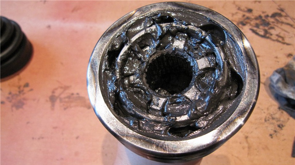

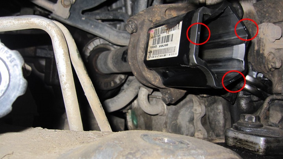

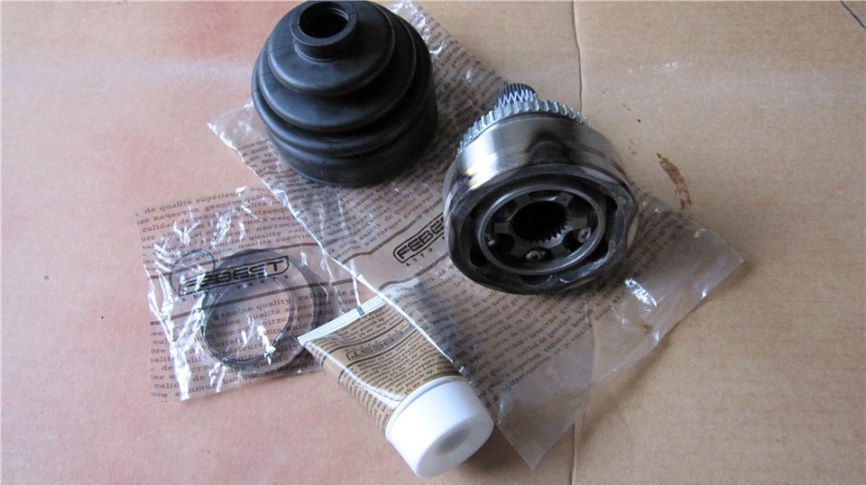

Я Вам данные передал вроде? от фланца до фланца машина немного загружена была получилось 1м 61 см то есть 1610мм. но глядя на изгибы и угол кардана думаю что шариковые шрусы там не смогут работать, их просто вырвет на кочках, если судить что карданы которые стоят на иномарках имеют шрусы но там задний редуктор закреплен к кузову и перемещения практически нет, поэтому наверное надо ставить не шрусы, а трипоиды они могут перегибаться на больший угол и выполнять роль шлицивого соединения. фото для сравнения трипоид и шрус.
