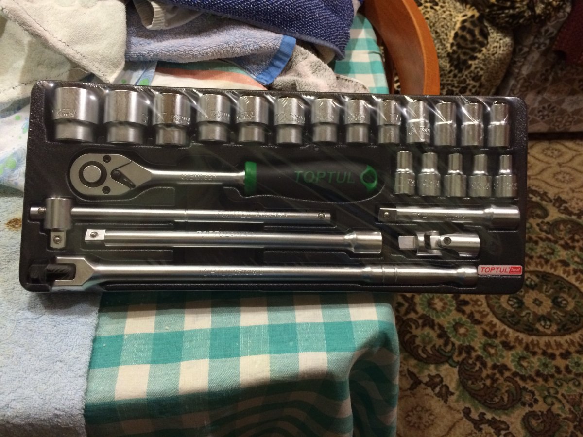

Подарок себе и машине )))
9 228
9 924
Классная штука!
varvar
22.11.2015
803
208
Саратов
Ей ,,,, понравится
EvgenB
17.09.2015
1 235
910
От 8 до 32... Головки)
9 228
9 924
ещё ключи надо! с трещетками! ) меня очень выручают!
EvgenB
17.09.2015
1 235
910
За это 5 рублей отдал, и то без магазинной наварки... Тесть помог...Как то ключи с трещеткой не представляю...надо смотреть)))
Damon777
04.04.2006
994
1 406
Очень на любителя штука. Пары-тройки вполне достаточно, на 10, на 12, на 13 или на 14, в зависимости от степени "загона" по оригинальному крепежу. Накидная сторона у них здоровая, подлезает мало куда, ход трещотки довольно приличный, мест,где можно подлезть таким ключом, но нельзя обычной головкой, крайне мало.
У меня набор таких ключей есть, но за пару лет пользовался несколько раз всего.
9 228
9 924
Вы правы! есть такой минус в этих ключах, но меня они часто выручают.
13 439
5 953
ну не знаю, в машине постоянно ездит около 40-50 кг инструмента всегда и из него эти ключи - самые востребованные.
8 981
11 796
Обычно обхожусь комбинированными рожково-накидными и головками. Такие хорошо, конечно, как дополнение, но если нет лишних денег, то в первую очередь я бы купил хорошие комбинированные ключи!
9 228
9 924
это само-собой! ) Согласен с вами.

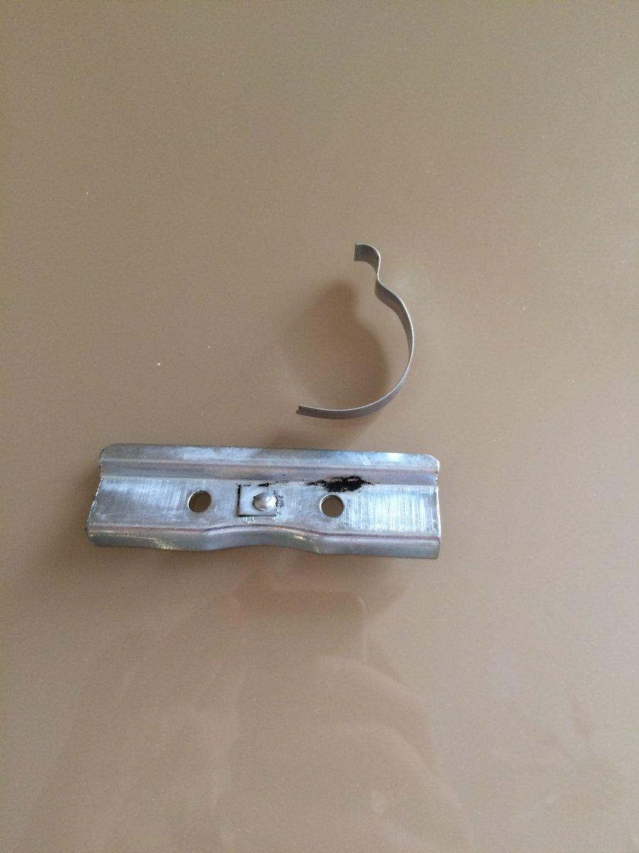

Посли цинкования изделие сломано( (( может у кого есть пружинистая пластинка и еще одно такое изделие. Ну либо пара. Стоит в районе регулироки клапанов.функционал не понятен
Адам Козлевич
07.02.2008
1 067
1 848
г.Москва
Попробуйте сделать из пружины завода часов.Если конечно у вас есть старые ненужные часы...
Реакции: ИВАН
9 228
9 924
это масляный отражатель, прикрывает дренажные отверстия, на работу двигателя особо не повлияет, будет хуже масляный туман при работе клапанов

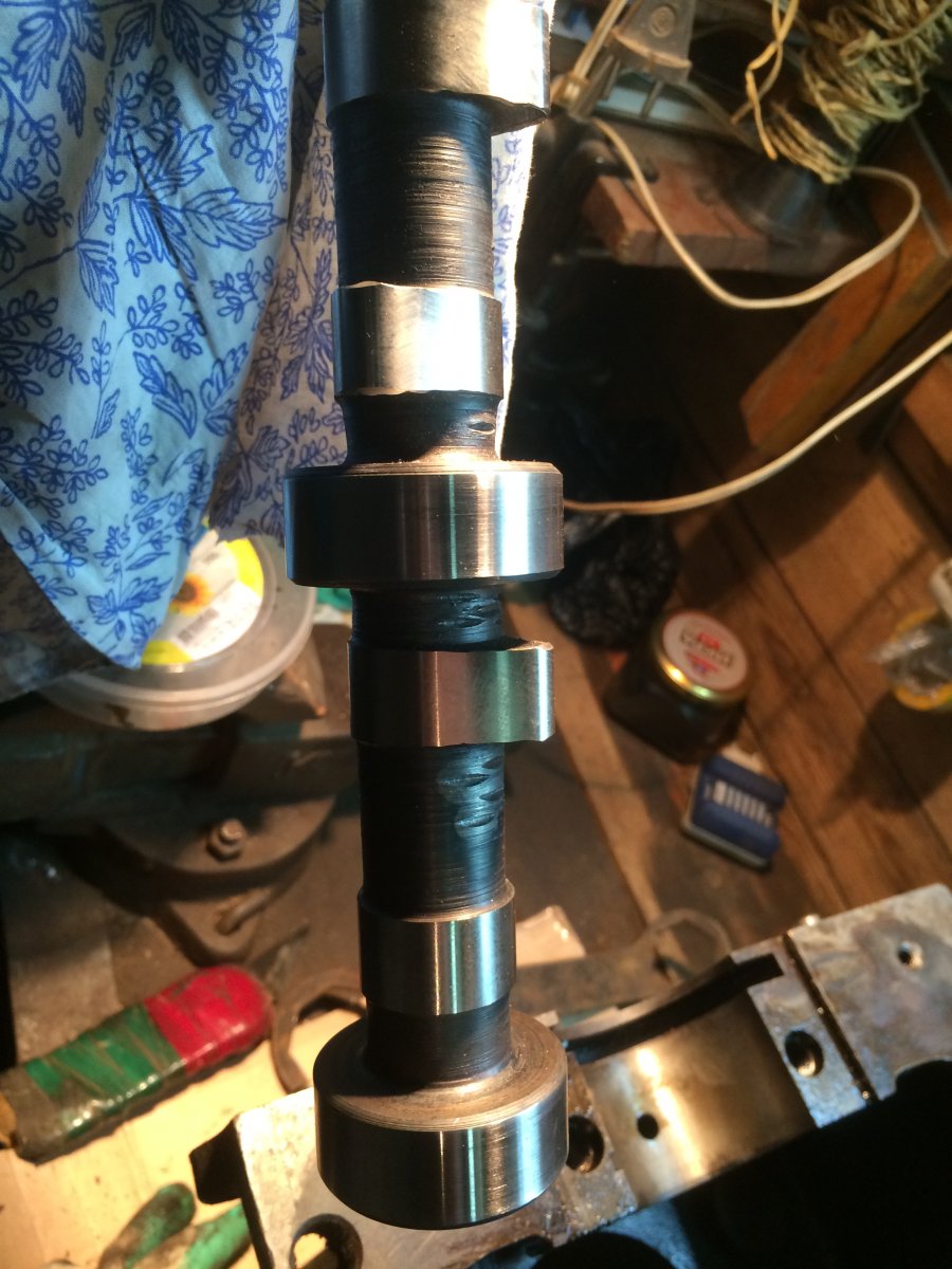

-распредвал после тюнинга. Артём рекомендовал Степана. Сделано не плохо. Интересны следы поперечные в виде надрезов- вытягивали после наварки видимо.
-клапана родные с маркировкой ЗМ. 7 из 8 рабочие, но стояли не верно... Видимо двигатель перебирали разок с бадуна)))
- два толкателя номинал ищу... Паутинка пошла по рабочей поверхности. У кого есть?
- маслянный отражатель все еще не нашел((( у кого есть?
