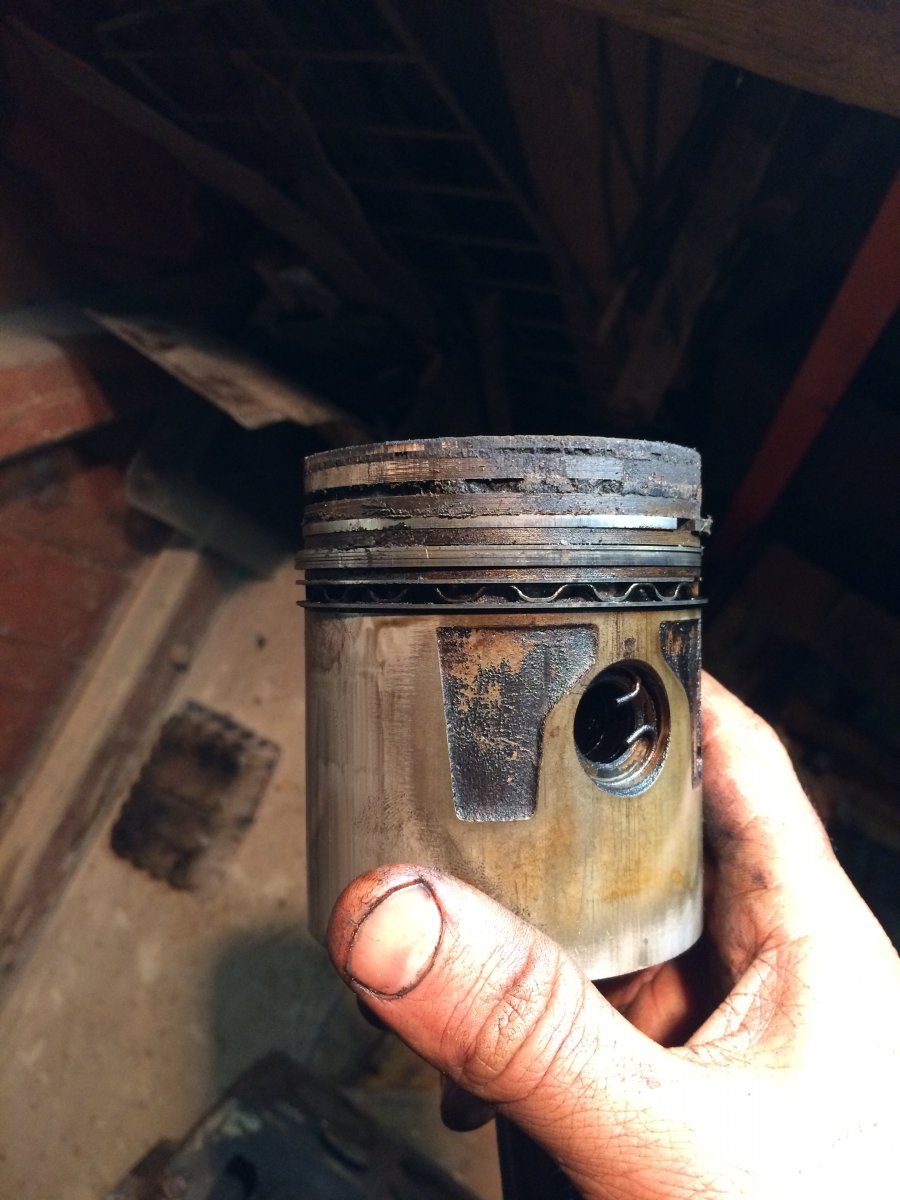

Кольца верхние прогорели на всех цилиндрах. Фото вложено, ужас , хорошо что только кольцевые срабатывания цилиндра, без задиров вдоль цилиндров. Вкладыши без ощутимого износа все, но самая широкая шейка коленвала волнами(((как так, не пойму. это ладно , отшлифуем. канал охлаждения подачи в помпу отсутствует. Там чугуний... Сверлить буду в НАМИ Моторс, исправимо...
16 446
11 368
их как будто и не было там.

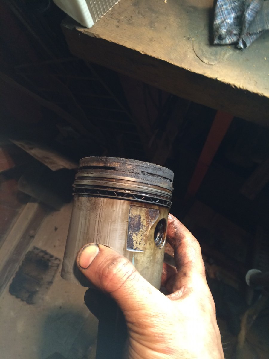

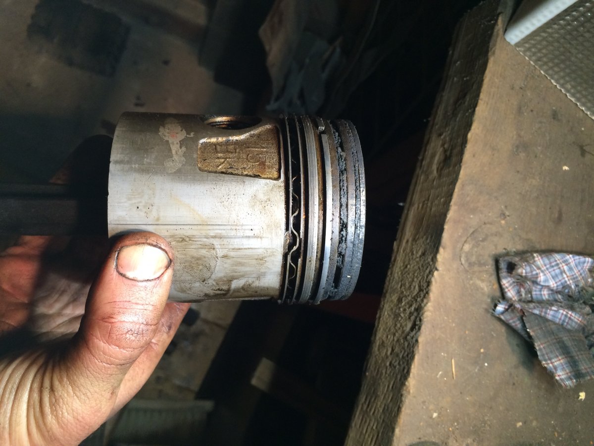

а что за канавка в самом верху поршня?
маслосъемные кольца, и два компрессионных... а там пять выходит
5 226
3 818
Канавка верхняя поуже остальных и служит для уменьшения теплопередачи от днища поршня к верхнему компрессионному кольцу.

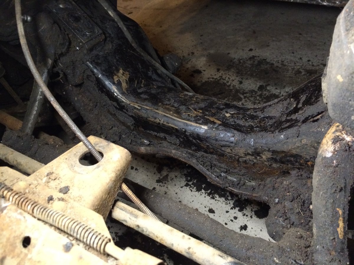

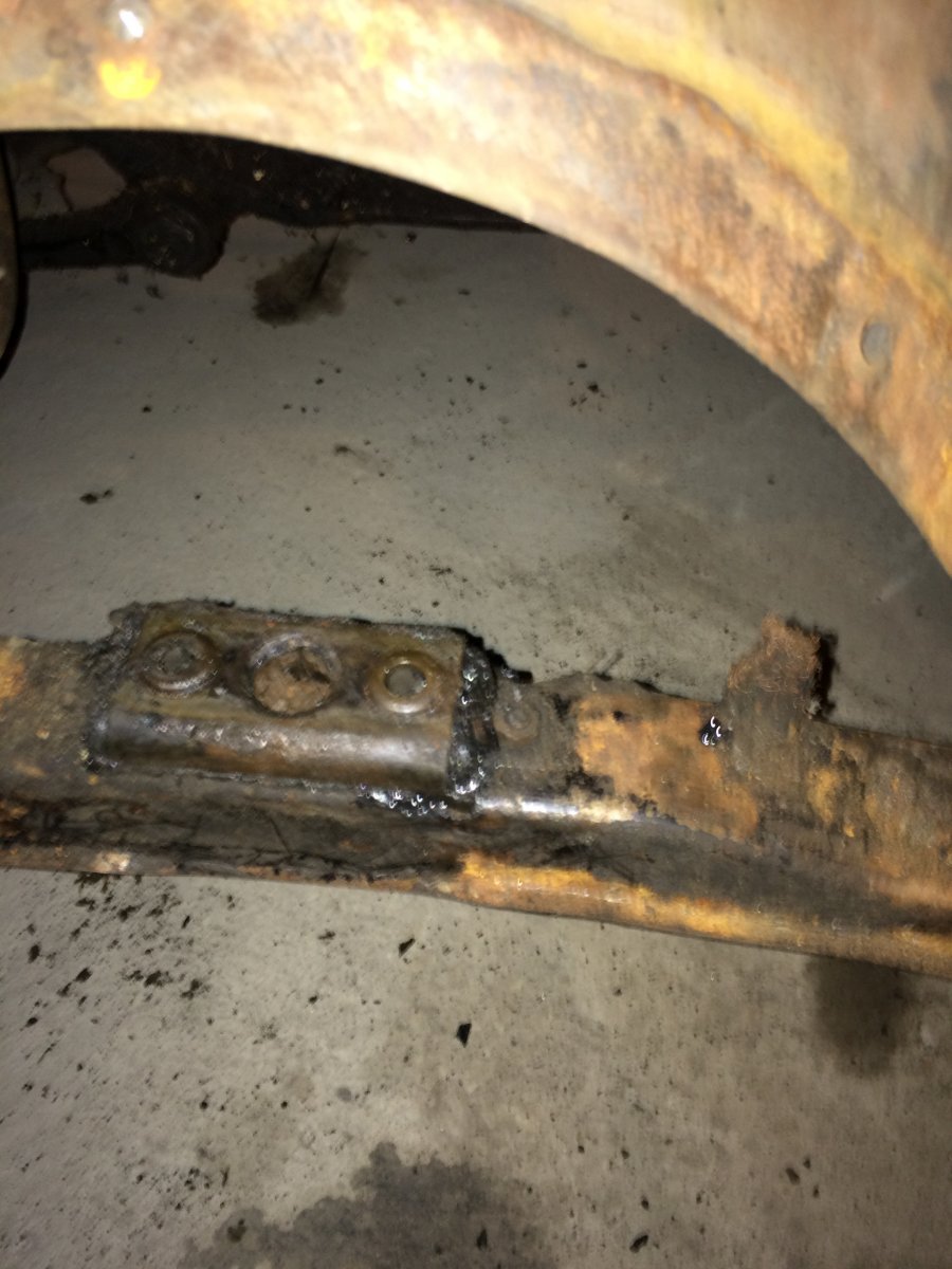

Помогите понять два вопроса:
- на фото балка со стороны радиатора. Это она так с завода загнута посередине или ей наехали на что или она сама прогнулась. Со стороны водителя ровная площадка. Читал- слабоватые родные балки.
- масса на 3-ей поперечине на которой колокол крепится , справа по ходу авто, куда идёт? Только вот остаток на балке нашёл.
Фото вложено.
5 384
3 691
Балка подвески мятая. Кудато приехали. У меня тож чуток упертая.

5 384
3 691
Да же не знаю что сказать ,если на ней нет следов сильного удара,возможно бревно подкладывали то пойдет. У меня не так сильно ,резину вроде не жрет.

Износ резины не равномерен. Походу надо новую искать.
5 384
3 691
Сфотай протектор колес. У всех понятие износа разный))
Фото вложено.
Масса идет на колокол,крепится болтом М8 крепления нижней части картера к верхней.

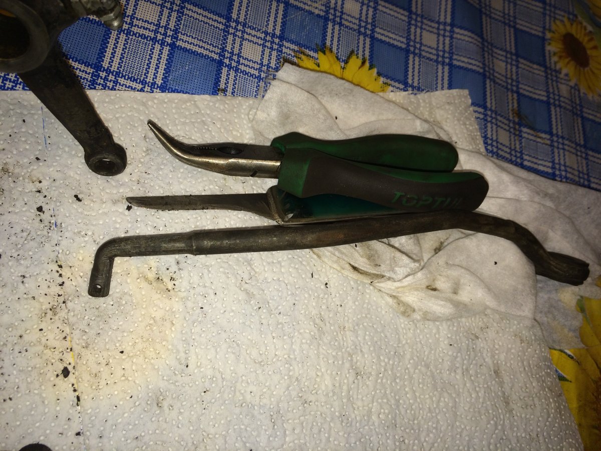

Подскажите, у кого есть фото новых тяг которые подходят к КПП? Или чертёж?насторожил разный угол загиба в месте фиксации тяг со стороны промежуточных тяг. На длинной угол под 90 градусов, а на короткой градусов 80.
5 226
3 818
У меня есть новых тяг комплект, сфотографирую в субботу. Но по памяти там вроде 90 градусов везде.
