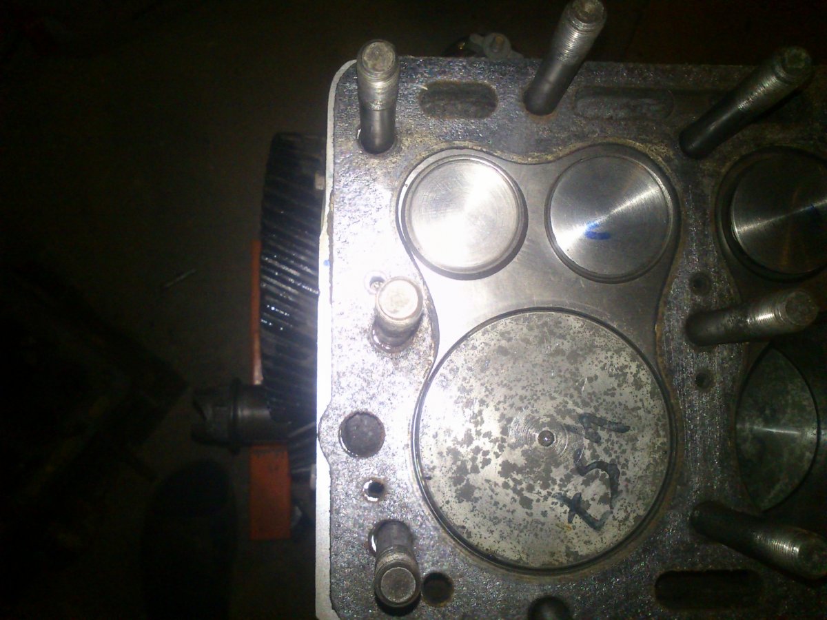

Если по диаметру то кольцо тогда. Лучше фото если есть .
Кольцевая выработка по середине хода поршня как раз под утолщением цилиндра, где арматура от закладной при заливке Блока приварилась к цилиндру ( на 1-Ом и 2-Ом такой эффект). ВОзможно был режим без воды в системе охлаждения и из за перегрева металл цилиндра локально съели кольца?

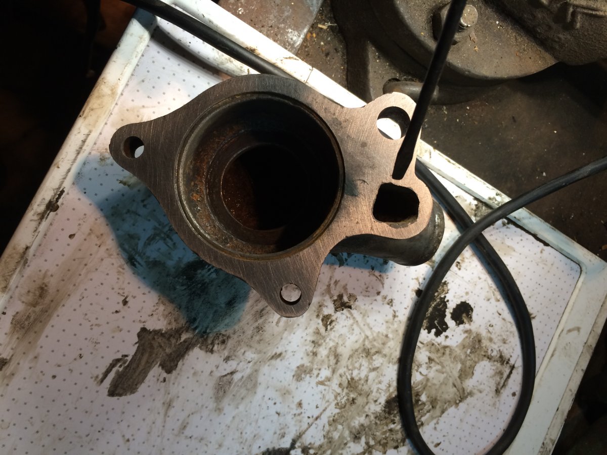

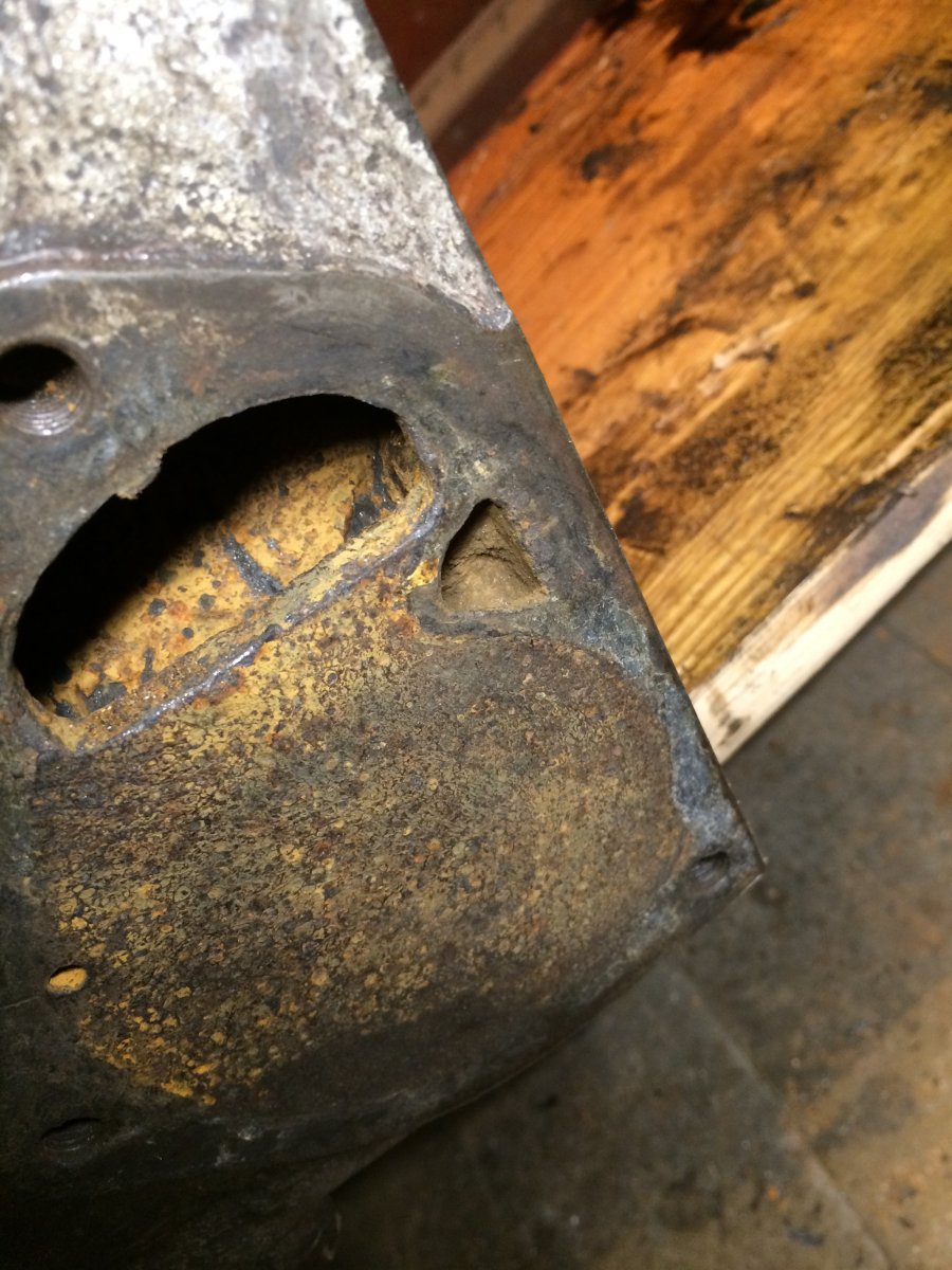

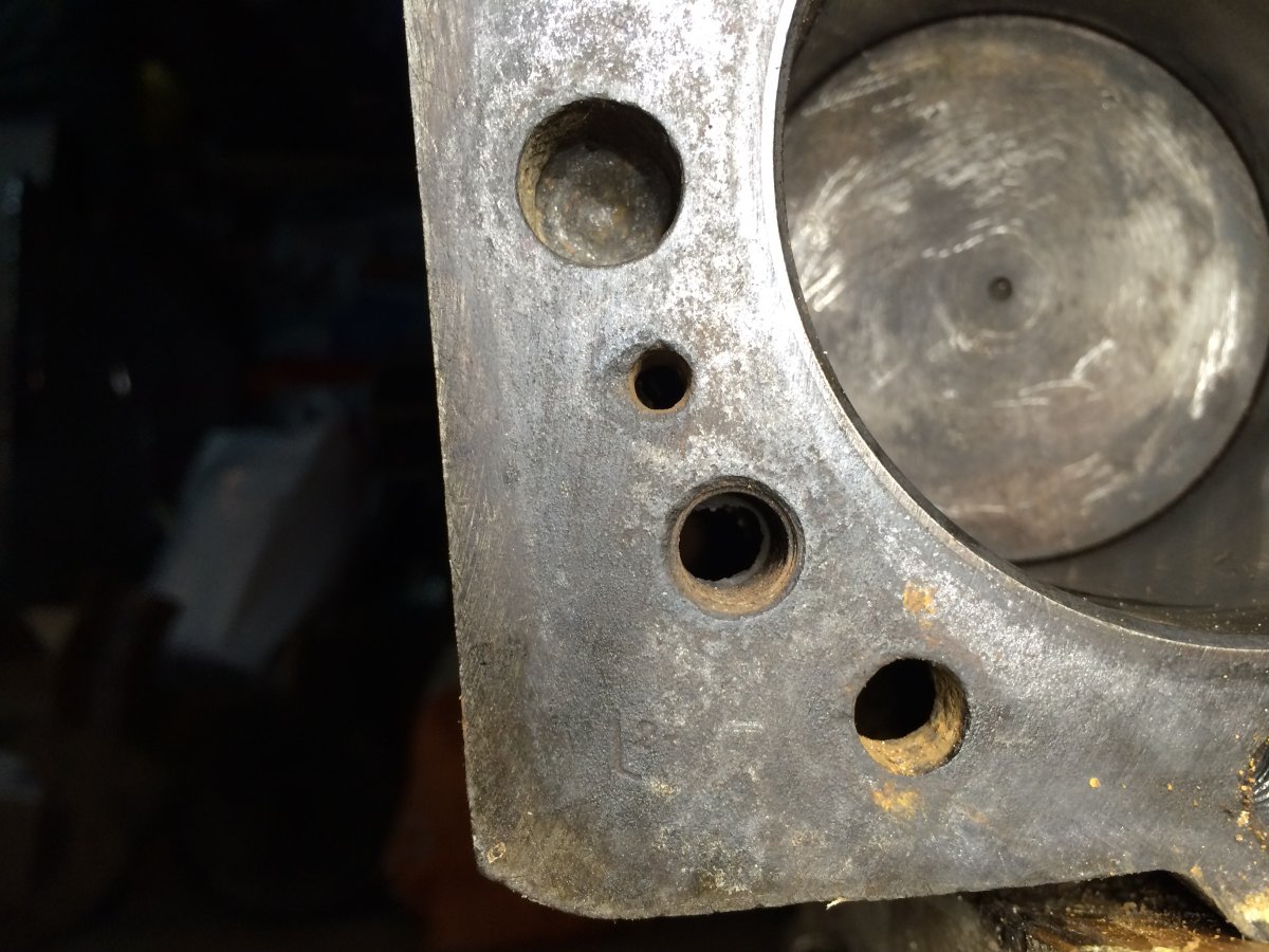

В корпусе патрубка термостата есть маленький отвод в крышку, а затем в блок через гбц. У меня в блоке дальше нет хода воде, это правильно? Или все таки надо ход искать в сторону треугольного отверстия -входа воды в помпу ? Закоксовался)))

Так отверстия там не вижу . Хотя бы понять его месторасположение и размер.
9 271
10 204
у меня мотор под боком! могу сфоткать, проси конкретный ракурс!

как то так)

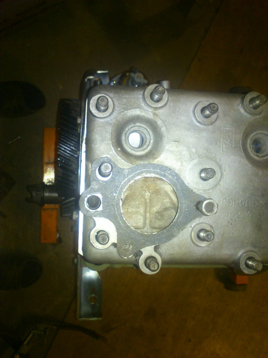

Ракурс блок сверху, торец где патрубок , под углом в сторону треугольного выхода, что вход в помпу. как и моё фото но чуть под углом.
9 271
10 204
отверстие треугольное уходит вправо, если смотреть на него )

Отверстие сквозное в блок? Не пойму(((

Похоже надо точно чертежи читать, что ж у меня не так.

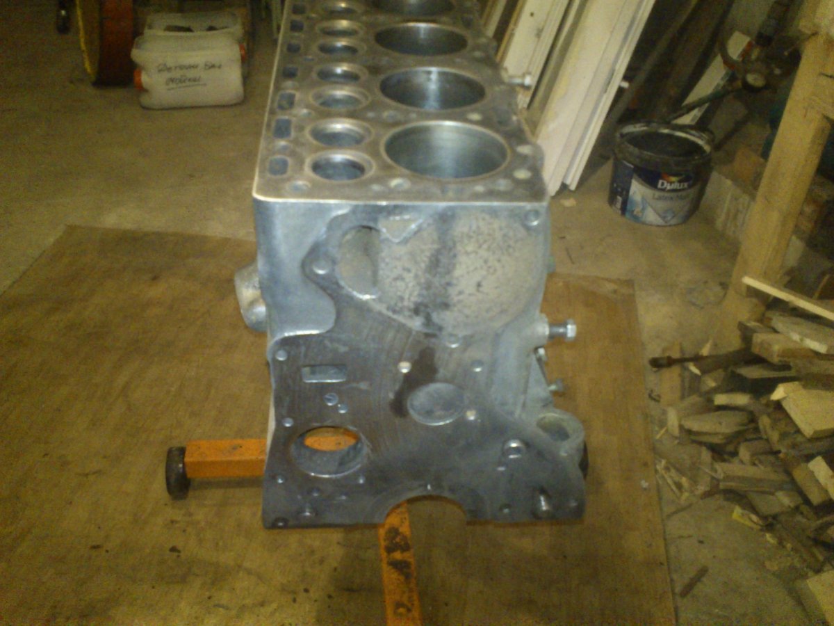

фото мотора целиком можно?

Не сегодня, завтра... Но зачем?

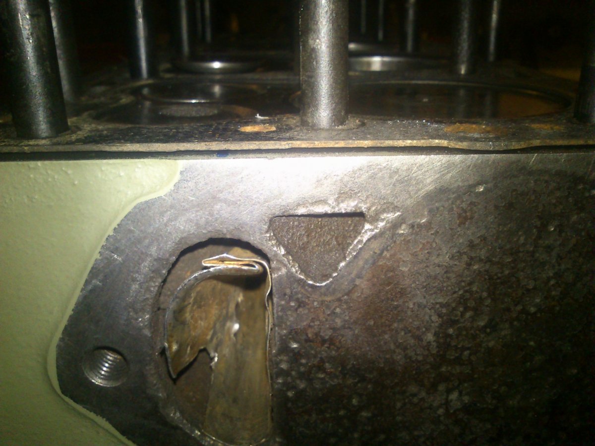

Посмотрел чертежи SMV (Михаил выкладывал) . Точно, у меня забит канал или его вообще не было....
вот ещё вид
9 271
10 204
посмотрел второй мотор - вправо идет
