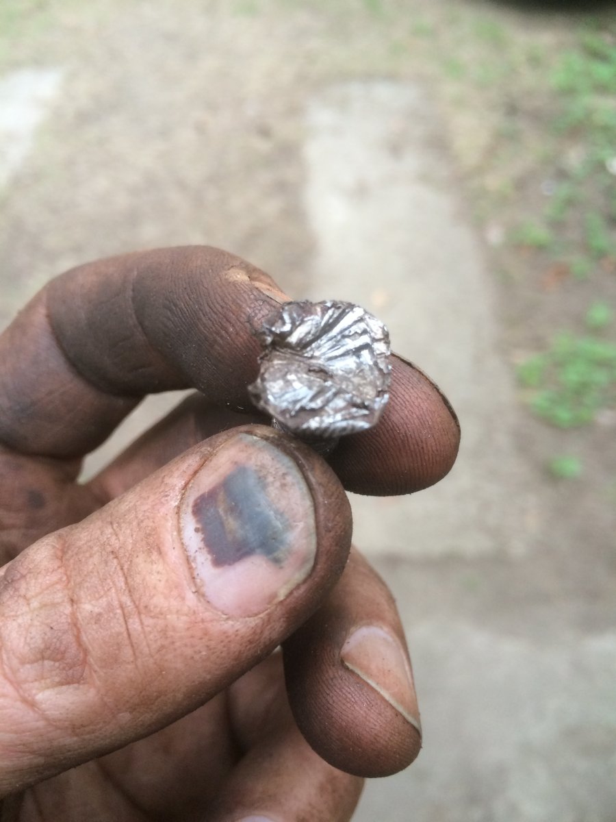

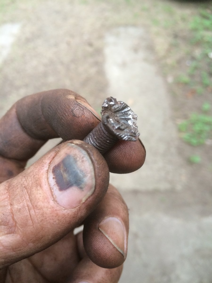

И этот, крайний винт в топку... Красота ударной отвёртки... Стал этим .... Профи, ударником))

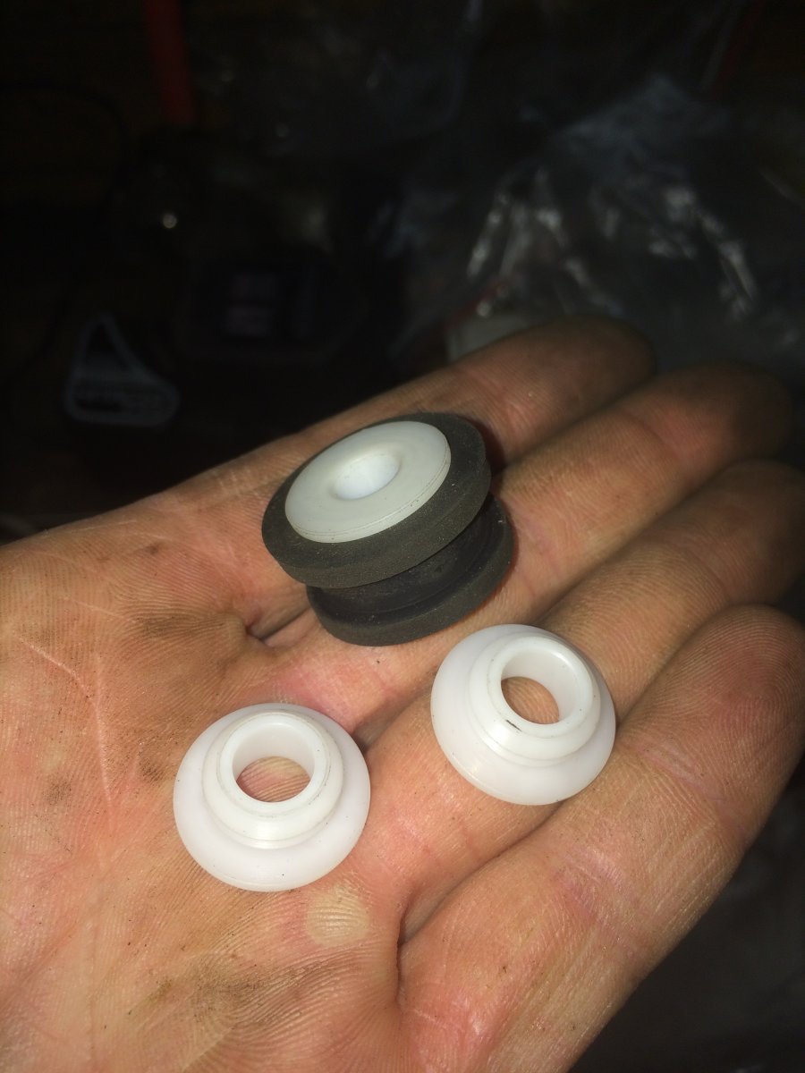

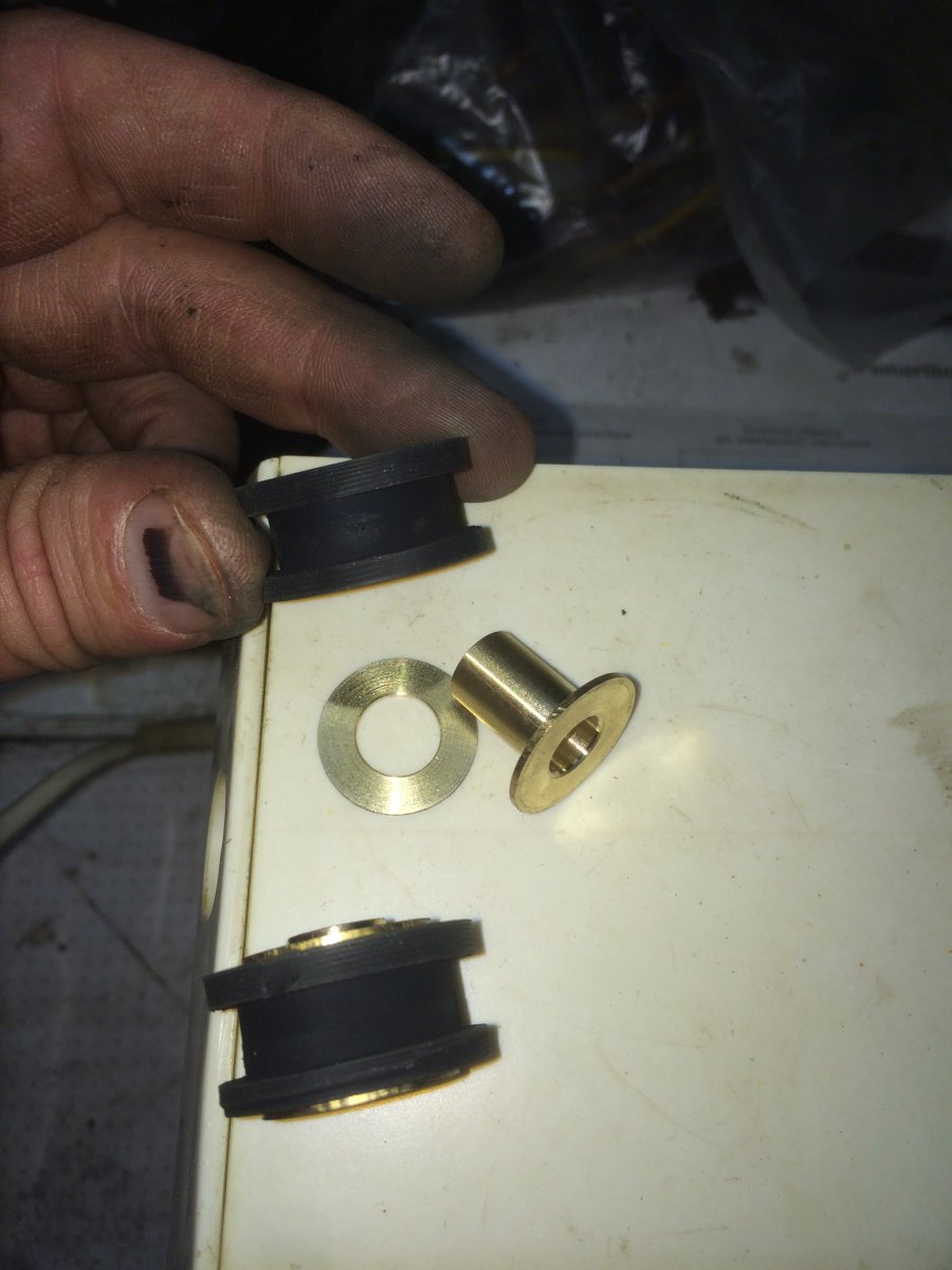

Для тяг два варианта втулок)))

Да они в магазинах ещё есть от УАЗа

Резина AEM это по химии. Маслостойкость отличная, температура эксплуатации до +165 и низкое ОД ( остаточная деформация) . Будет стоять не хуже родных)))
4 413
6 641
Евген, отличные втулки. Латунь или бронза больше нравится, если бронза то сурер. Капролон на вторм месте, а фторопласт прожует тяга на раз. Какой полимер?

Гомо полимер полиформальдегида (POM). Наилучшее решение по физ меху и износостойкости для не наполненных материалов. У фторопласта физ меха нет и в помине)))
Метал, не знаю, латунь думаю... В металлах я "плаваю") выбор токаря. Он рукастый у меня...
4 413
6 641
Гомо полимер полиформальдегида (POM). Наилучшее решение по физ меху и износостойкости для не наполненных материалов...
Спасиб, пригодится - РОМ.
По цвету фторопласт напомнил, он тож белый)))

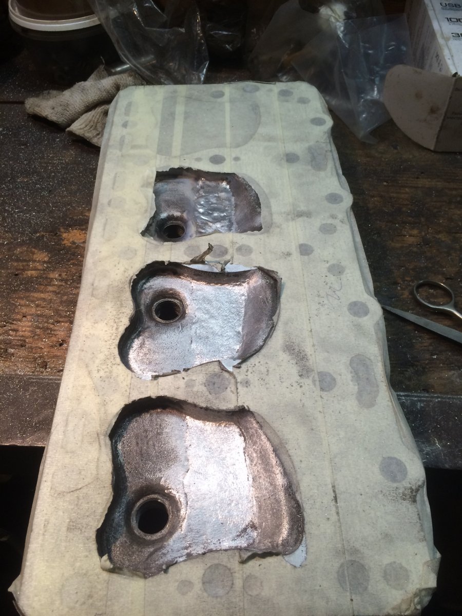

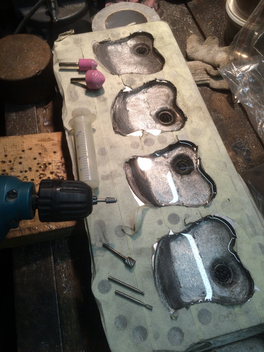

ГБЦ вывожу после проварки...
Реакции: Mexanik1980

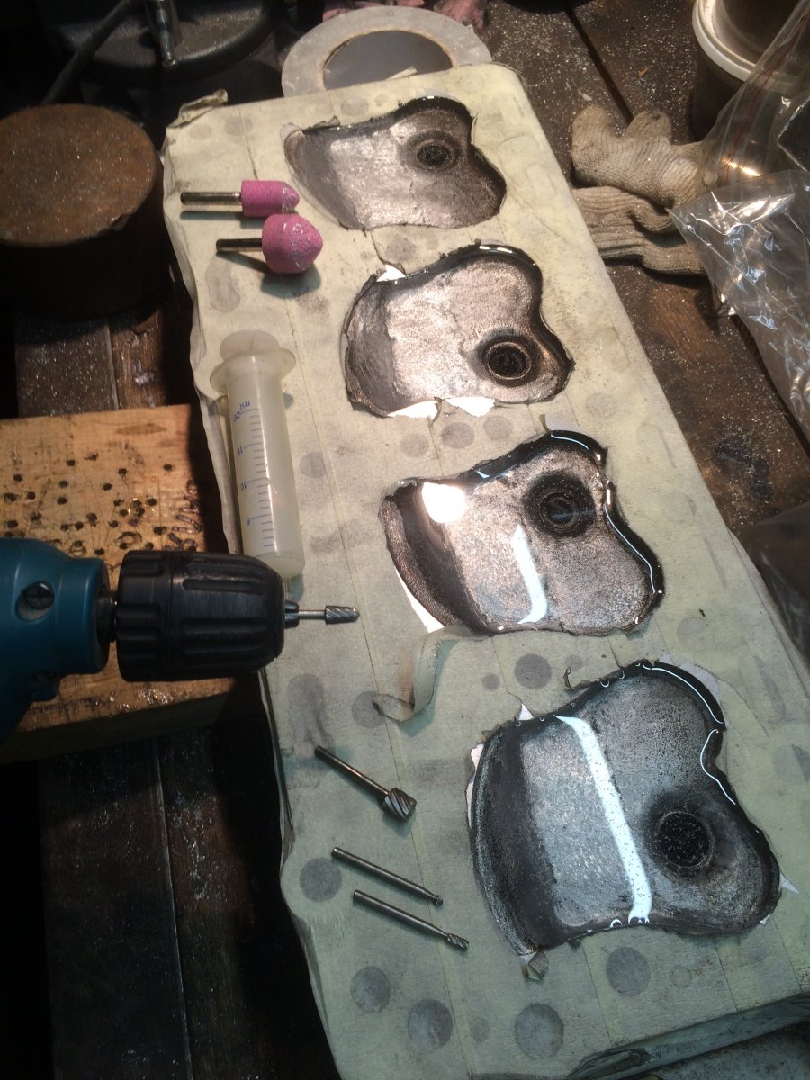

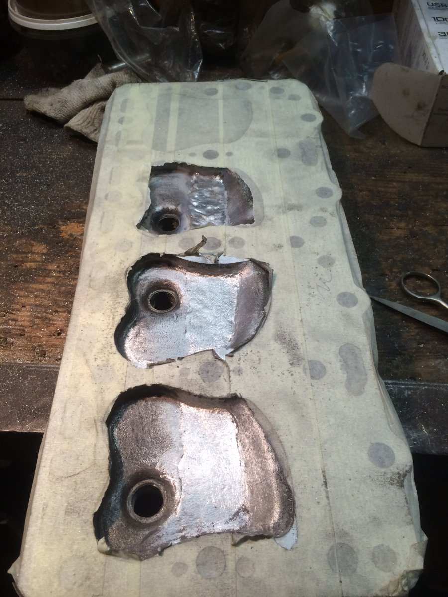

Выведено... Все объёмы 60 см3. Полировка и ставлю на движок!!! На фото инструмент для работы по выведению, ну кроме рук своих)))
Реакции: Sazia
