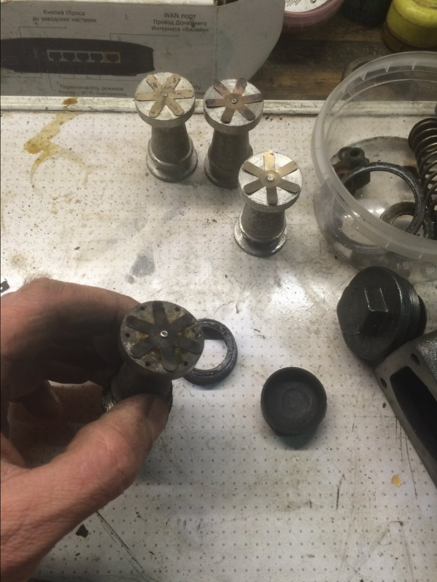

На ГТЦ рем крмплект резинок от кого подходит на наш?
Damon777
04.04.2006
1 010
1 460
ГАЗ-53. У набора для 24 задняя манжета может оказаться круглого сечения, как в 24-м рабочем тормозном цилиндре. В Планете Железяке я ремкомплекты покупал подходящие, на вид вполне годные, но в деле не проверял, насколько прилична в них резина.

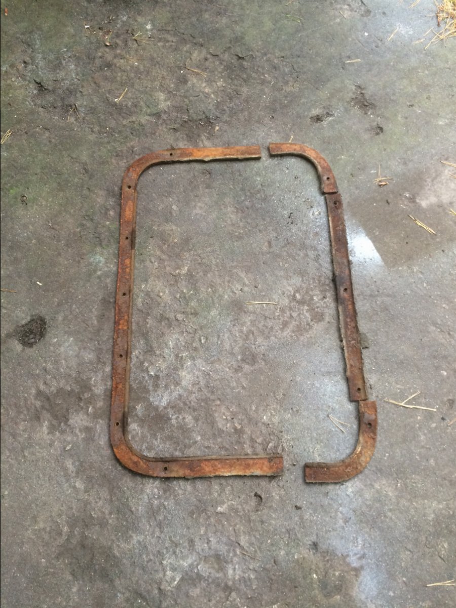

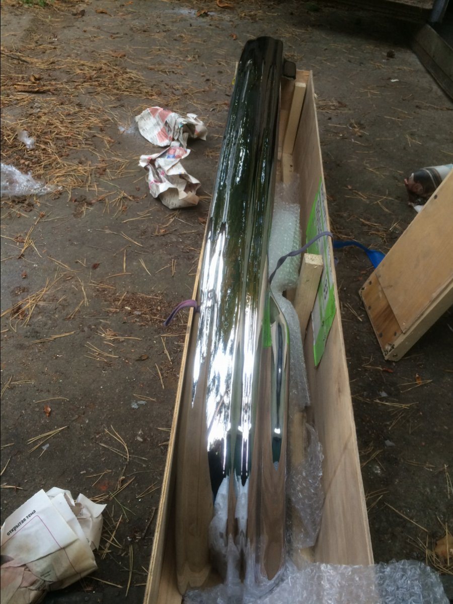

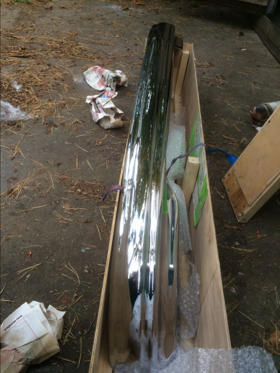

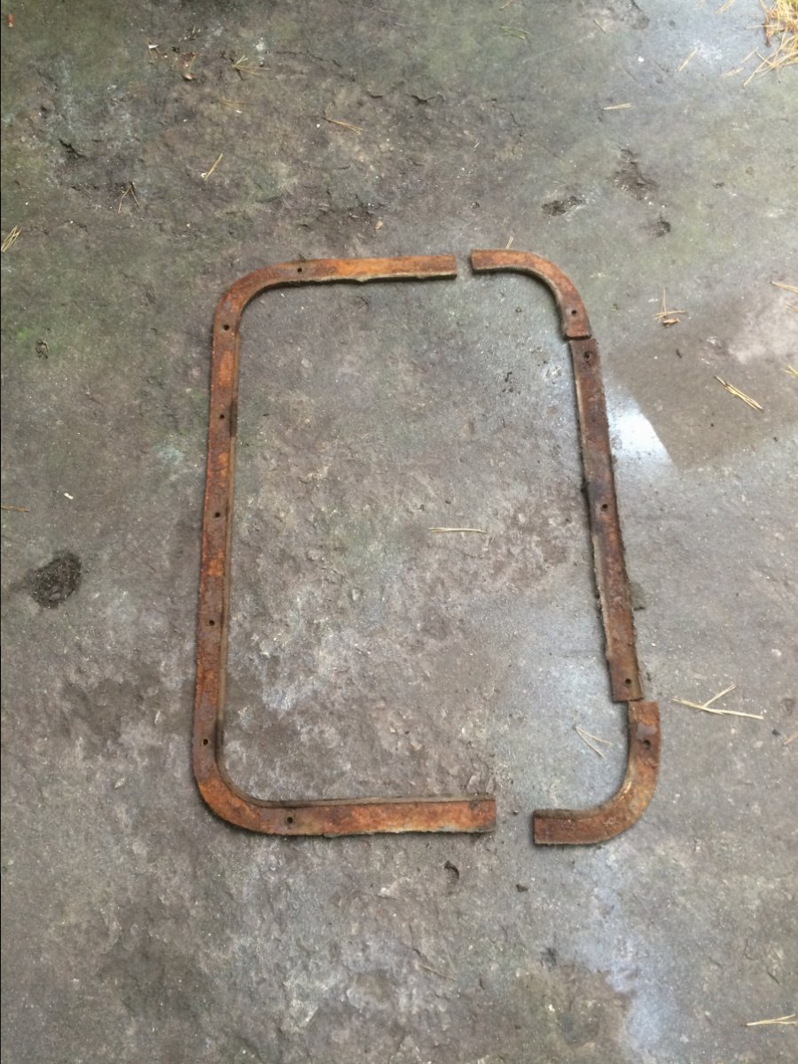

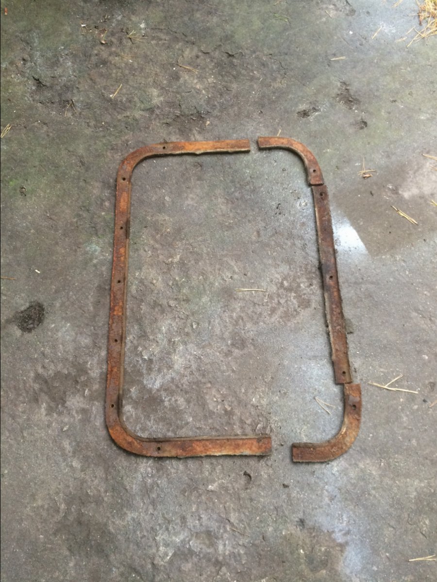

Скинул крайнюю деталь перед кузовщиной...бензобак... Фото уплотнителя- похож на заводской состоит из 4-х деталек
3 149
6 150
Если из войлока, то точно заводской. Новодельный из резины конечно практичней будет, влагу не впитывает.

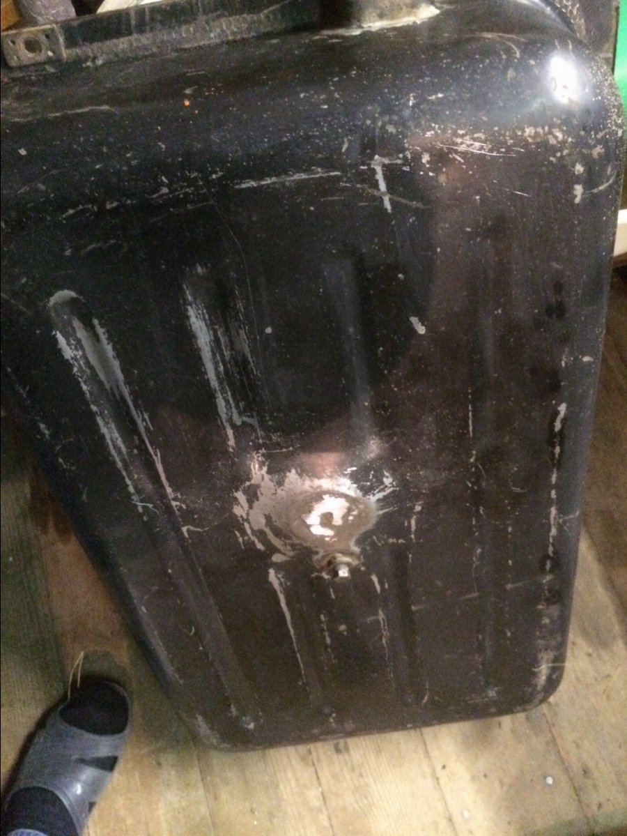

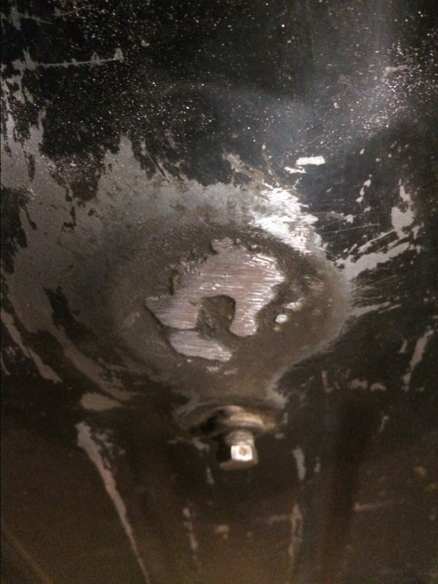

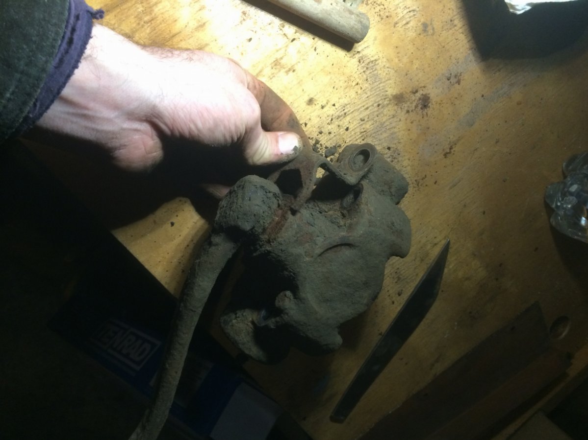

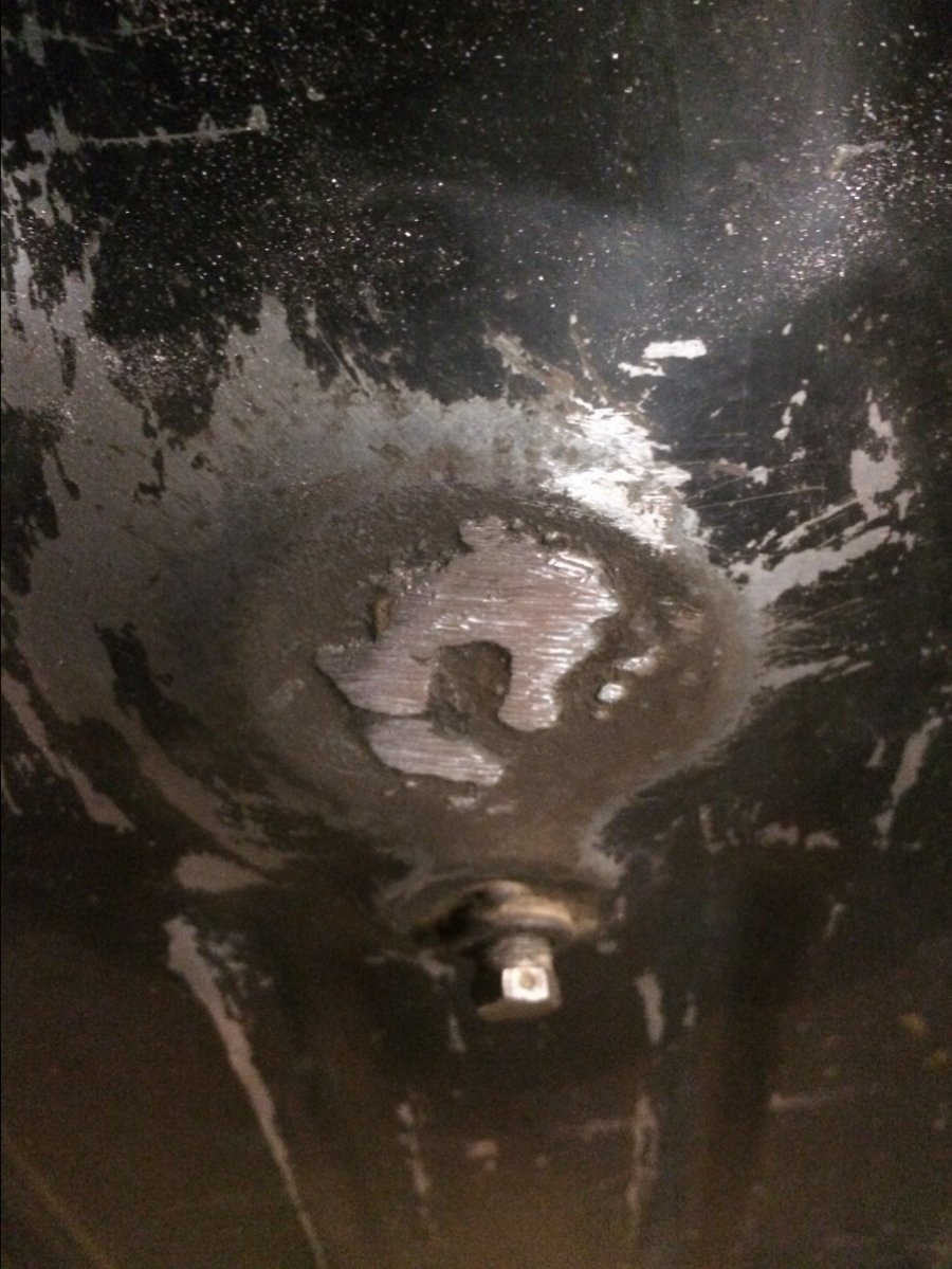

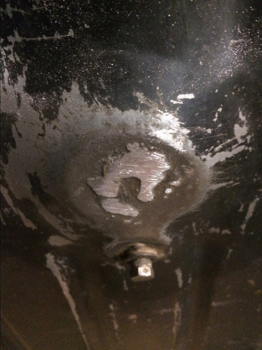

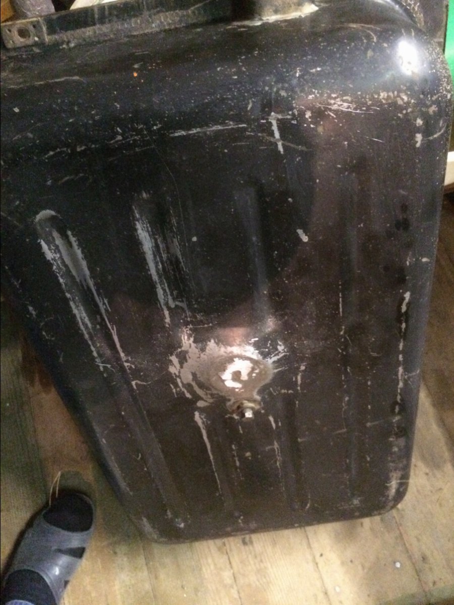

Непонятный навар олова на очень живой б/бак. Внутри всё чисто и в месте привара тоже. Может а-ля защита от камней???
5 166
3 613
Наверняка там были нано-дырки, которые и запаял предыдущий владелец.
9 929
33 954
На этом месте все баки 20,21,24 гниют,поэтому бак паялся.

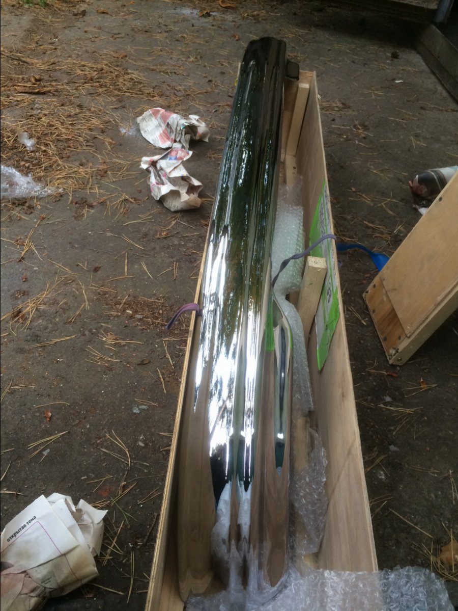

Исправили бампер умельцы , но забыли отверстия в нём сделать. На 4 сделано...в итоге, учитывая какой он был
Реакции: Холоднов
4 441
6 771
Это который после ремонта весь буграми был? Просто фантастика. Может его поменяли, ибо сильно угробленный был.
3 290
2 059
Интересно кто,где,почем?
Клыки не делали?

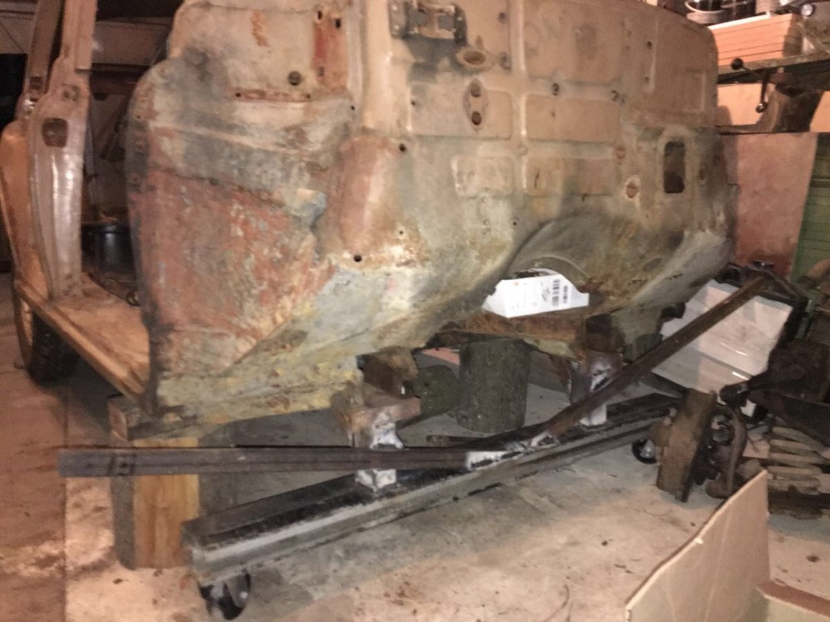

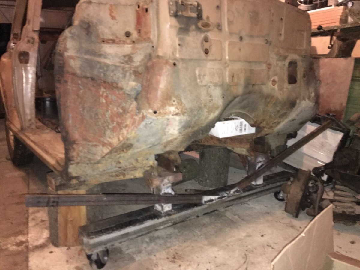

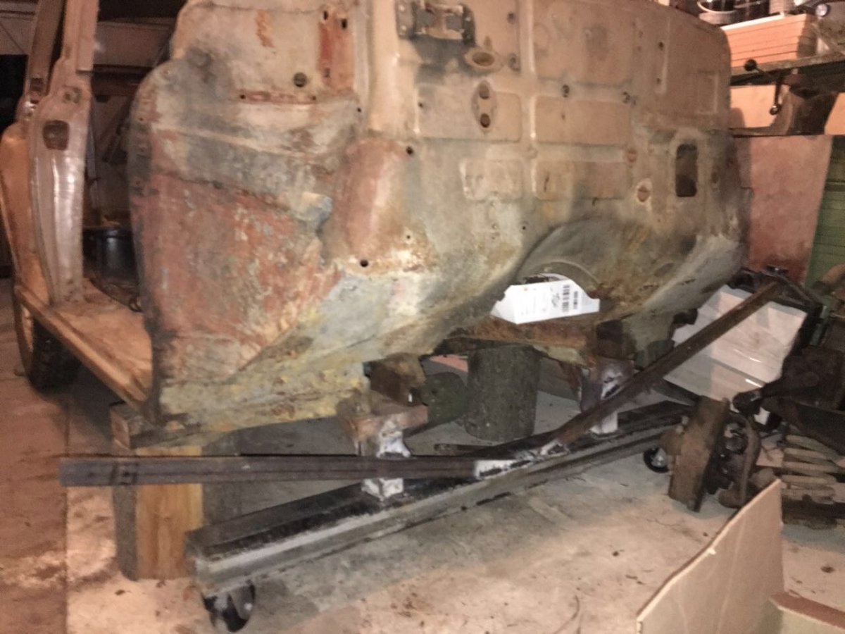

Сварил переднюю опору с колесиками для отправки в песок... День трудов...

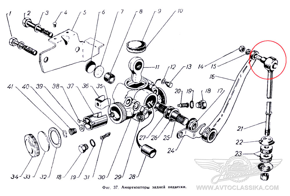

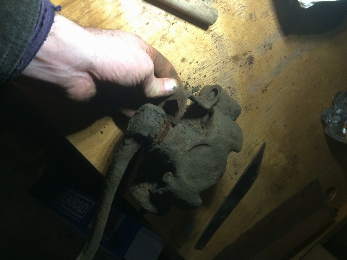

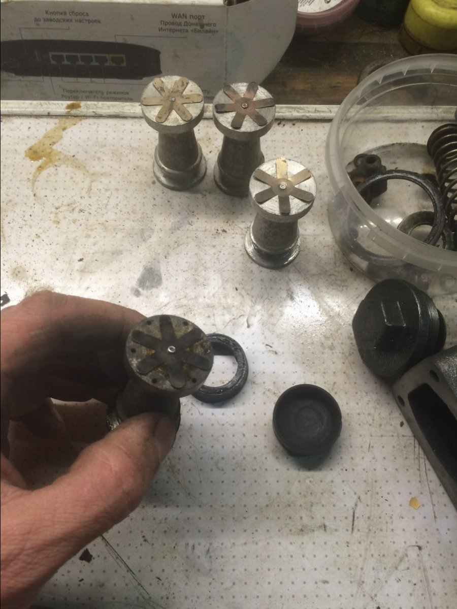

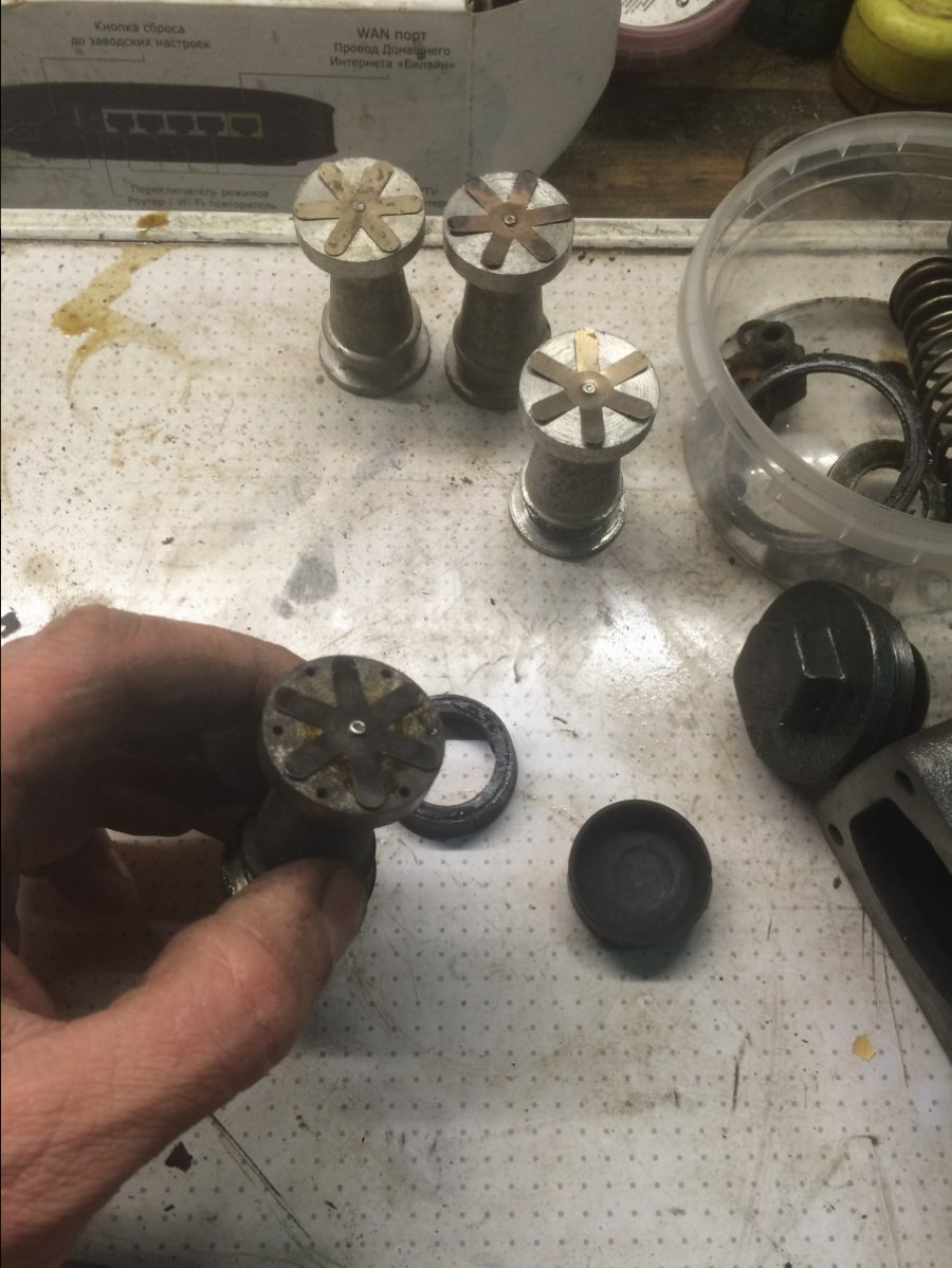

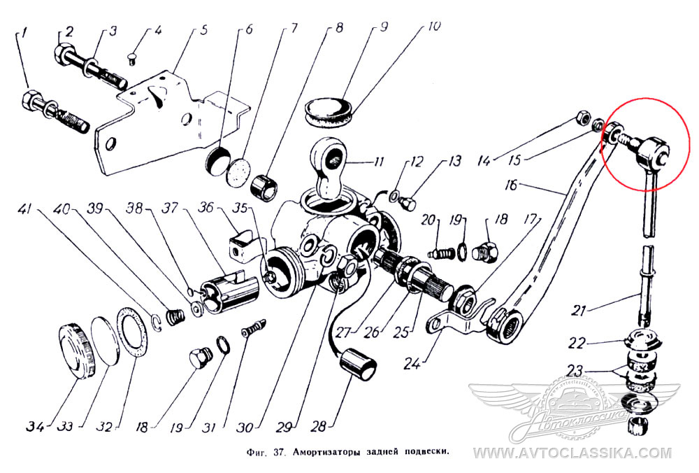

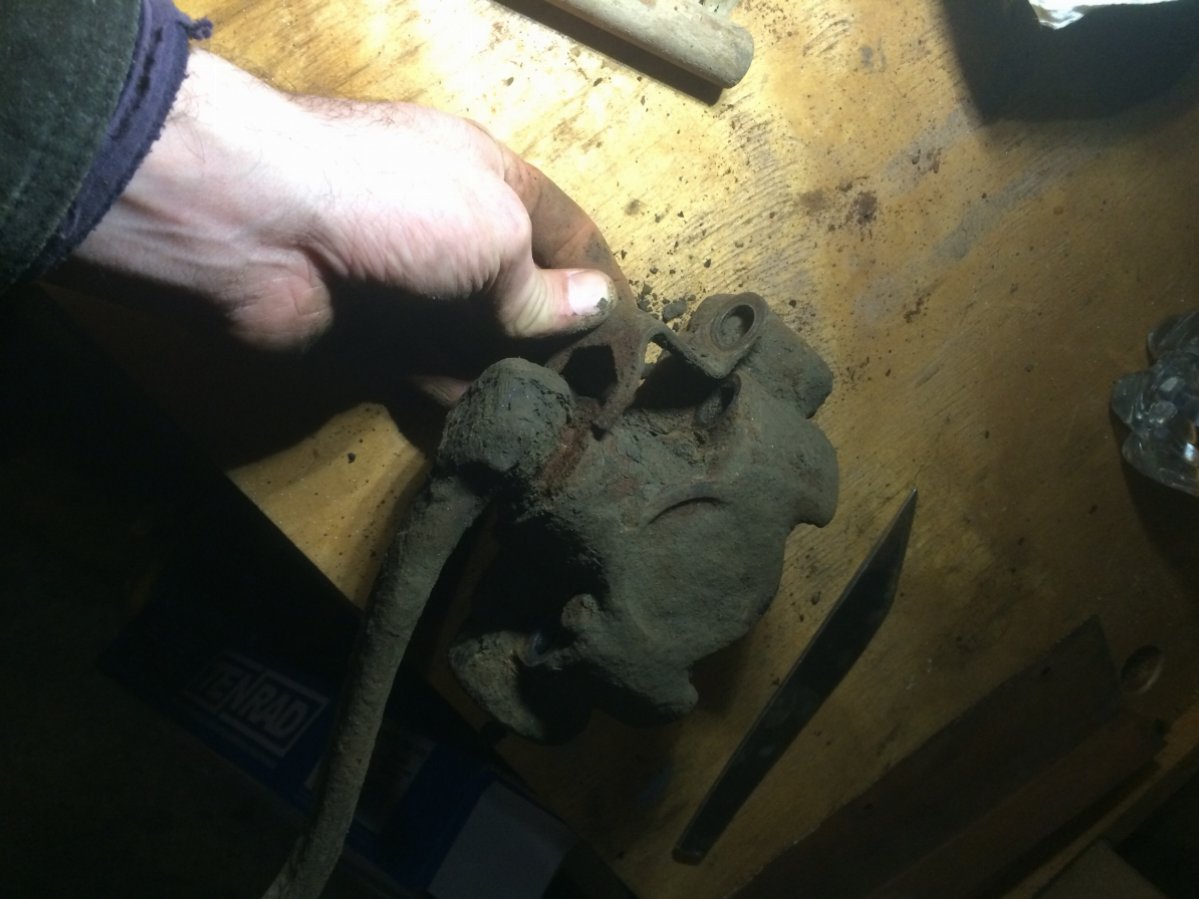

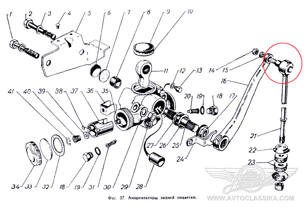

Рычажники разбираю родные с маркировкой ЗМ. Рычаг с 2 ушами, гайка тянет сальник... Плюс фиксатор гайки ...
4 441
6 771
А что в нем необычного?
Евген можно эскизик планки стопорной, у моих утрачены не понять в каком году.
EvgenB
17.09.2015
1 235
910
Реакции: Pika
4 441
6 771
я что-то не могу понять - это что вы имеете ввиду?
Типа на задвижках шток или вал насоса с буксой, такая система. Поджимной сальник.
Мне нужна деталь №24 (утрачена)
9 262
10 143
так она его то подожмет, то отпустит?? ))...
или там как ? ...
есть принцип усилия или износа ... а как сальник?? или это имеется ввиду набивка ? ..
да ладно ... это я для спортивного интереса
а чертежик да - было бы не плохо, но мои аморты не такие ... там просто гайка, как и на передних
