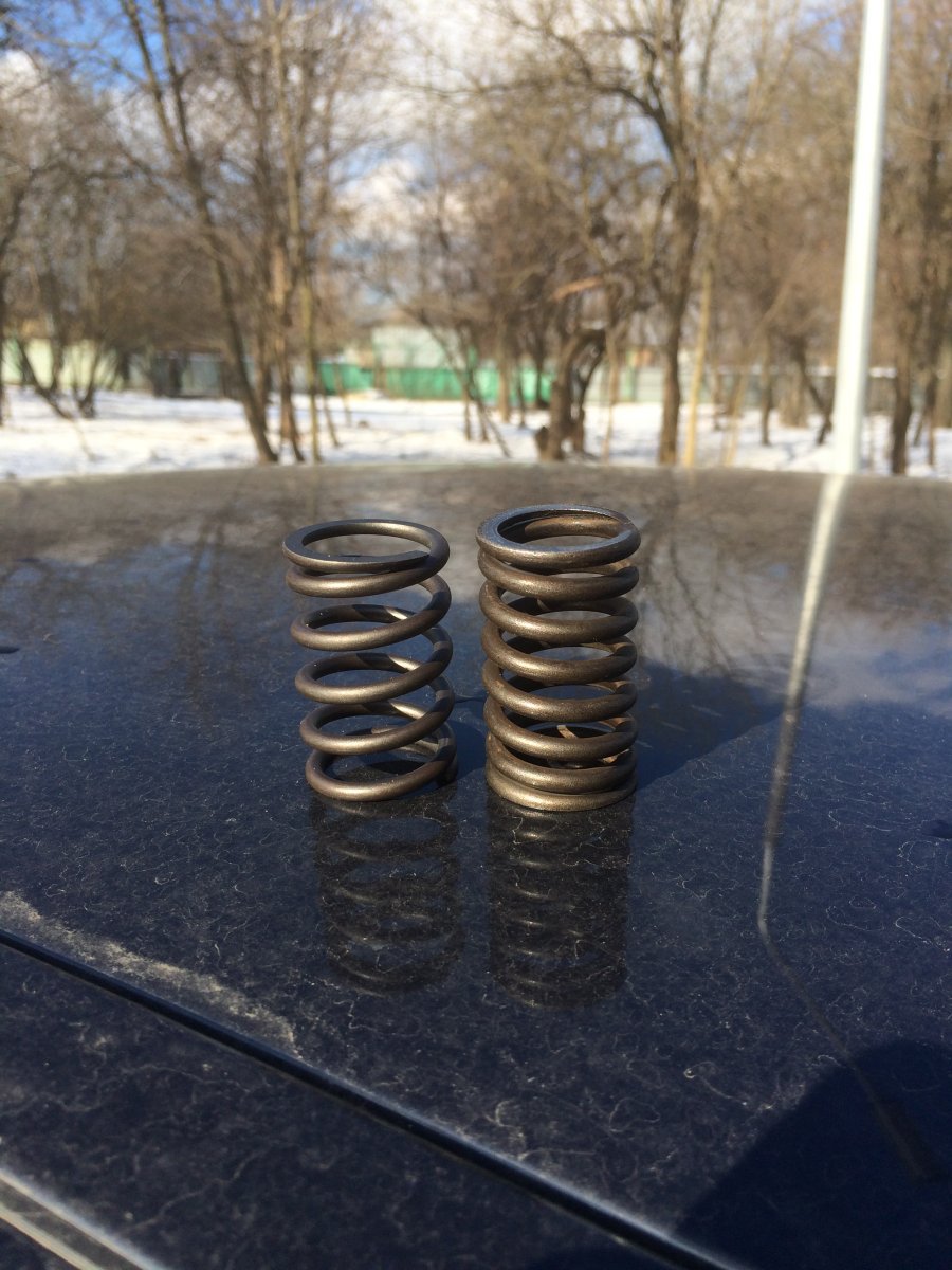

Пружины толкателей для клапанов ГАЗ53 подходят от 2108 двигателя. Фото в студии. Ниже мм на 4. . Также купил диск Триал в южном порту, спешл для Победа.

Газовские пружины имеют нарастающий шаг витка и устанавливаются только малым шагом верх На 2108 равномерный шаг витка

Это да, но и высота изменилась клапана, а пружины не на столько коротки. Усилие создадут, думаю и проверю...

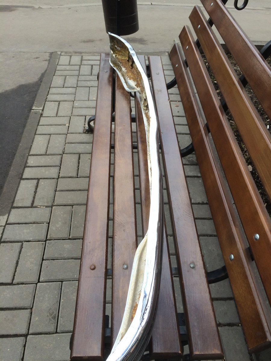

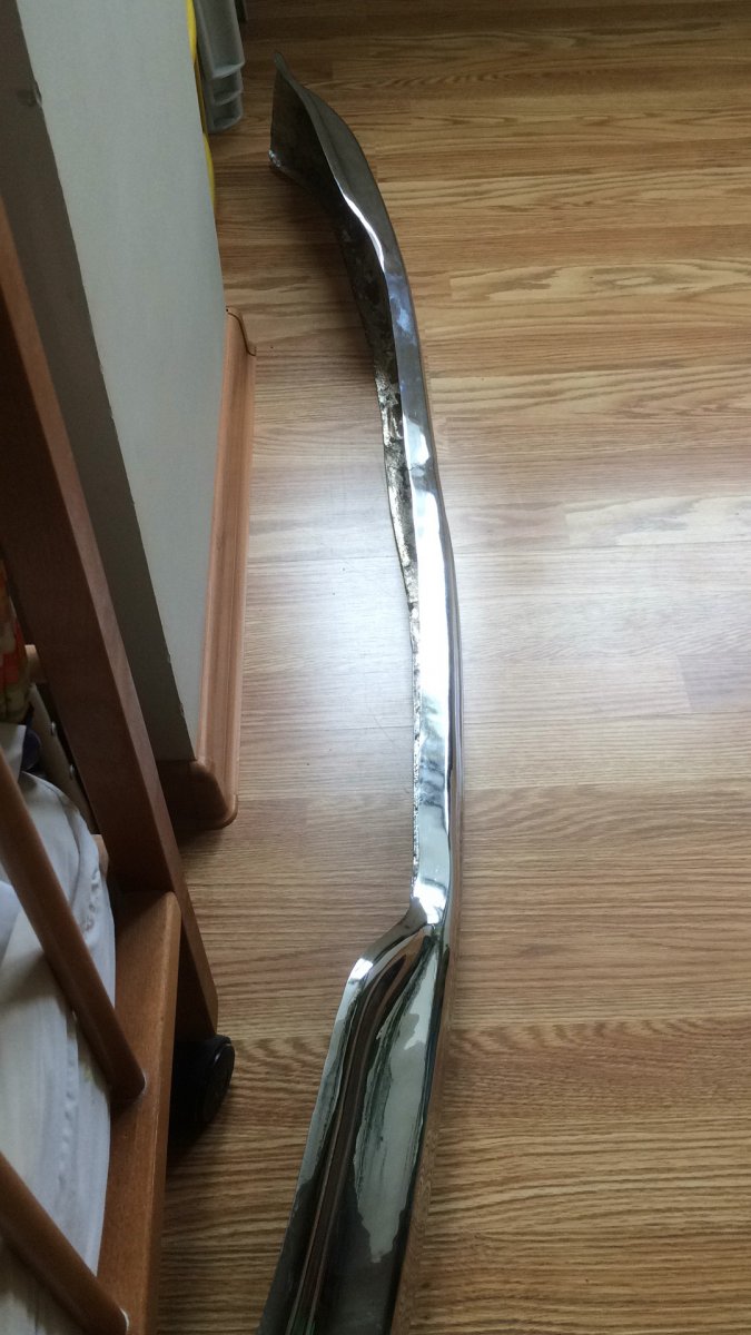

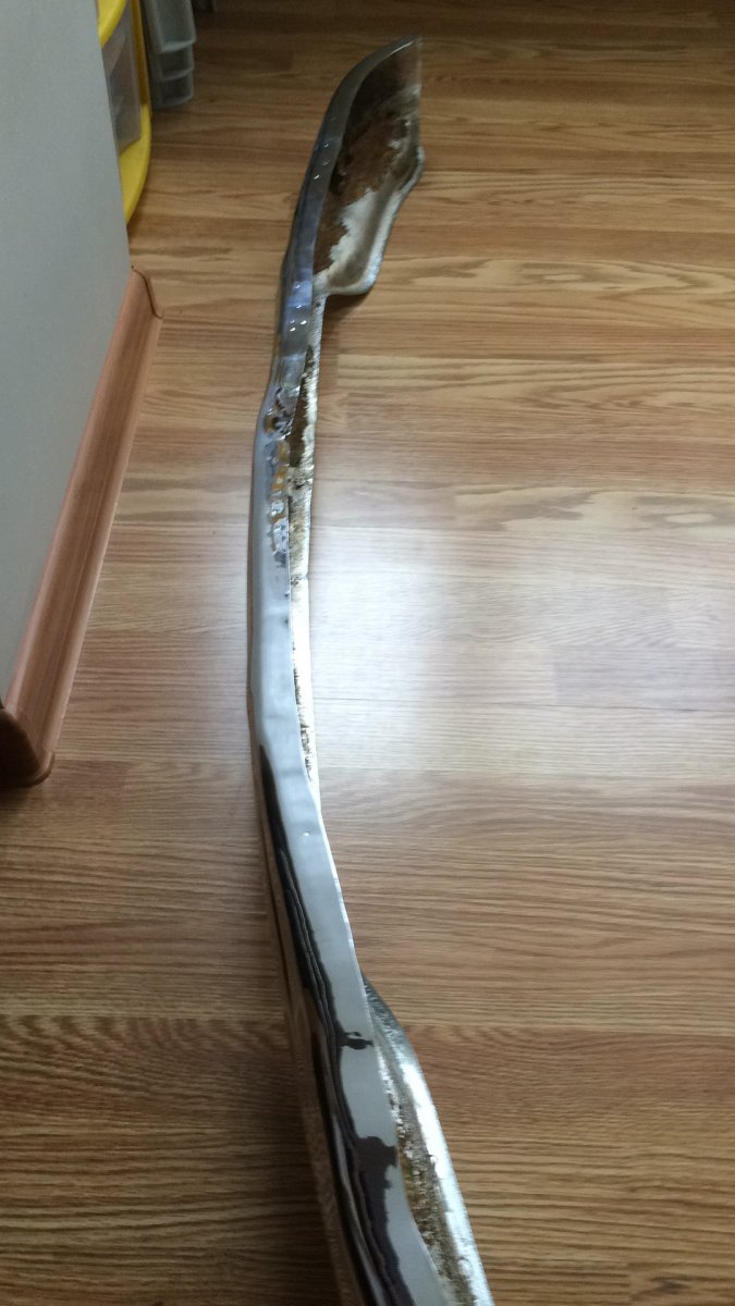

Бампер пришёл))) умельцы Ростова на дону повеселили ... Это рихтованый и выведенный бампер... И внутри они НИКОГДА НИКОМУ ржа и всякое г-но не снимают ))) Говорим о возврате финансов..

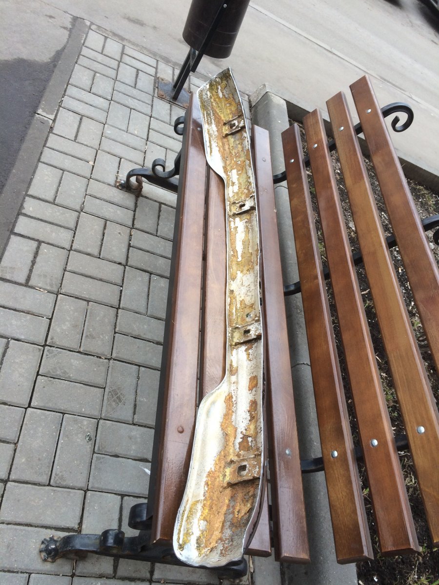

Ага))) договаривались, что все будет ровно и красиво... Итог на лицо...
5 092
3 376
В попу им этот бампер надо вставить. По ходу просто бросили в ванну и включили ток.

Не))) подварили и чуть полирнули и все))))внимание... Ток
И сколько же ты отдал за такой чутобампер?

Марат, вернём... )))Просили как все...решил молодёжи дать возможность сделать. Сделали. Но не то)))
