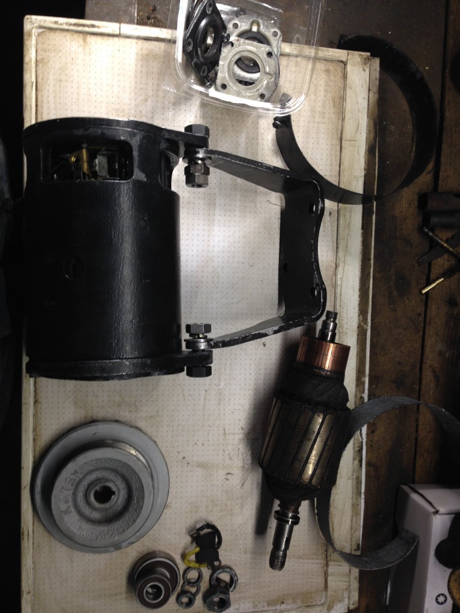

Генератор и кронштейн по посадочным местам убрана элипсность и применены правильные болты с площадкой. Теперь точно, сборка и на полку...)))

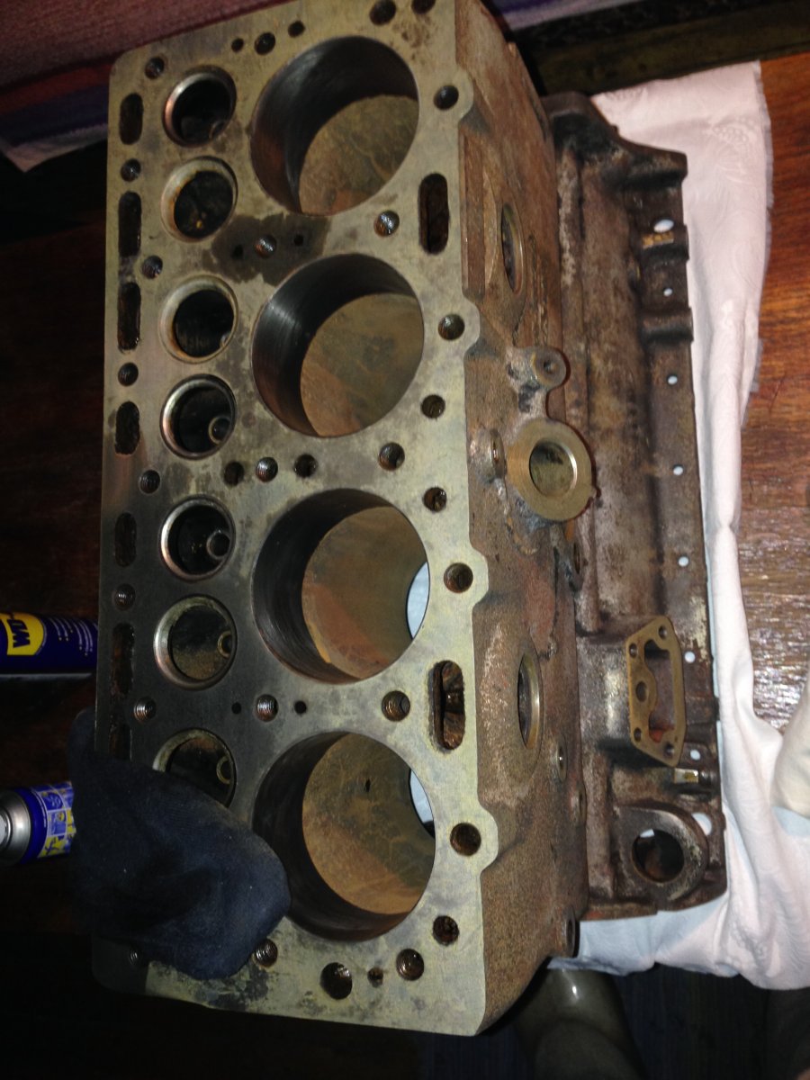

Блок помыт на мойке авто))) сразу ржой пошел. Протерт с WD сразу после мойки. Каналы все прочищены...на кантователе висит уже... интересно видно на фото вставки сверху в блок из закаленной стали. На них ржи вообще нет. Пришли вкладыши в магаз Газ деталь машин, после месяца ожидания размера +0.25))) помошница думала нака, оказалось не очень)))

5 226
3 818
А в "Механике" нет мойки? А то я туда тоже собрался мотор везти. Я его конечно помыл в соляре в свое время, но это не то.
Вкладыши ГАЗ-52?
А вставки в цилиндрах все же не из стали а из какого-то суперлегированного чугуна что-ли.

Да, газ52. В механике не мыли , только все сделали кроме отверстий по толкателям. Чистить каналы они точно не будут. Берешь тряпочки , медную проволоку 1-1.5 мм и вперед. Плюс на дрель щетка металлическая и снаружи и внутри всю каку сносишь. Главное вкладыши распредвала не цеплять , если в механике поставили новые уже. Торцанули верх, вот низ тоже надо было бы, но не сделал(((

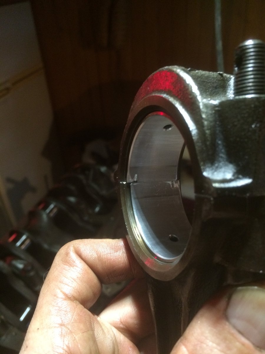

Они не моют вроде. Сегодня примерил колено, вращается от руки. Сделали в номинал первый ремонтный. Тоже самое и по шатунам, только один чуть подклинивает, видимо элипс есть не большой- притрётся...фото как вкладыши встают от ГАЗ52.

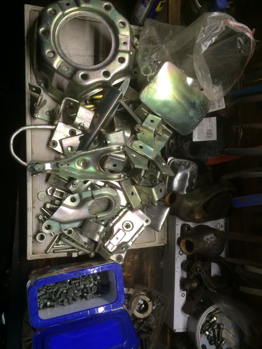

Обновил цинкованием изделия...очень все блестит, что раньше было мрачным... Корзину сцепления решил не красить... Готовим следующую партию...)))

Цинк - это хорошо! ) но красить по цинку не очень...
я например, то что точно краситься будет - не цинкую... лучше хорошая обработка и грунт

Кислотный грунт нам в помощь и все будет норм)))

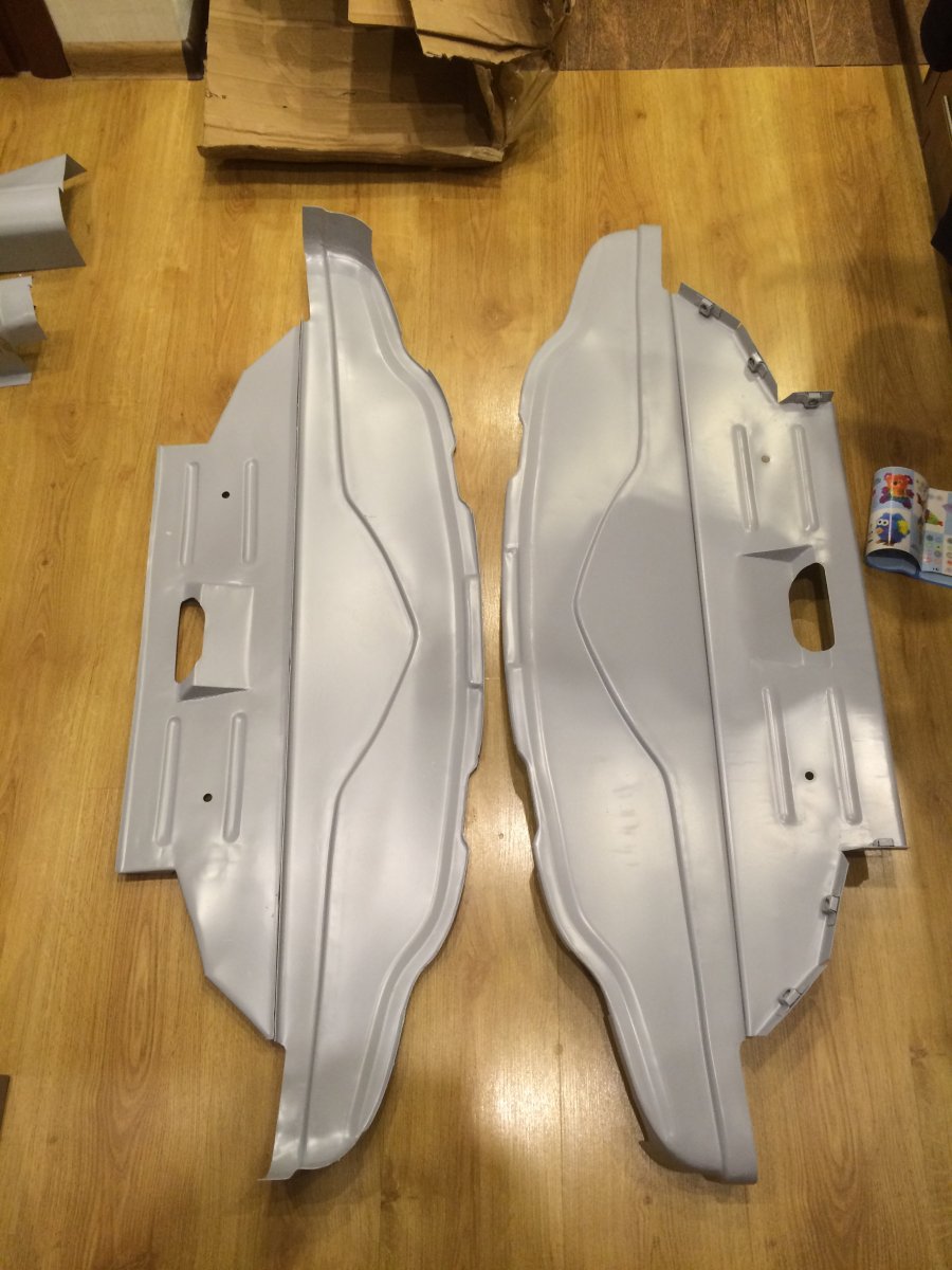

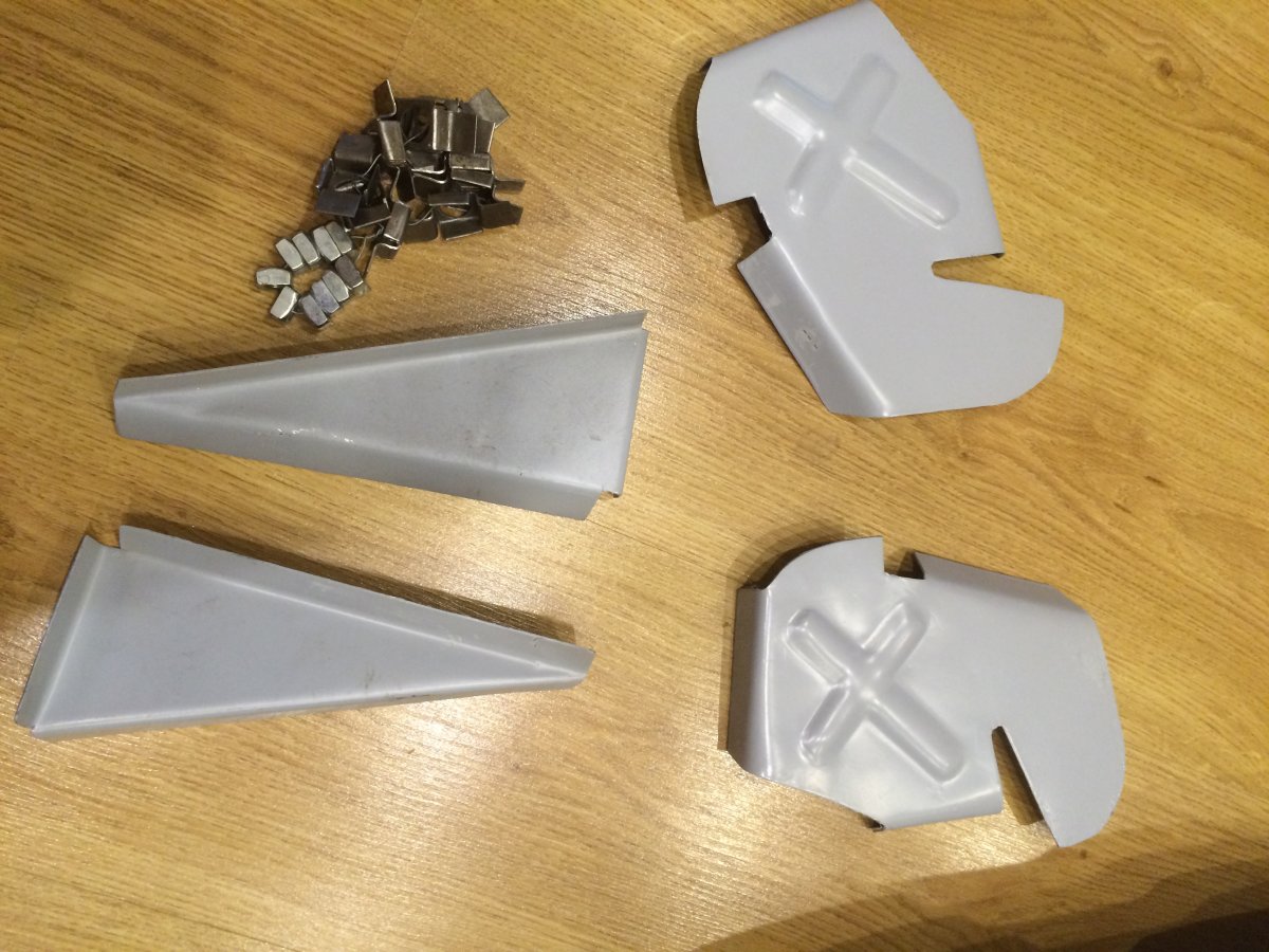

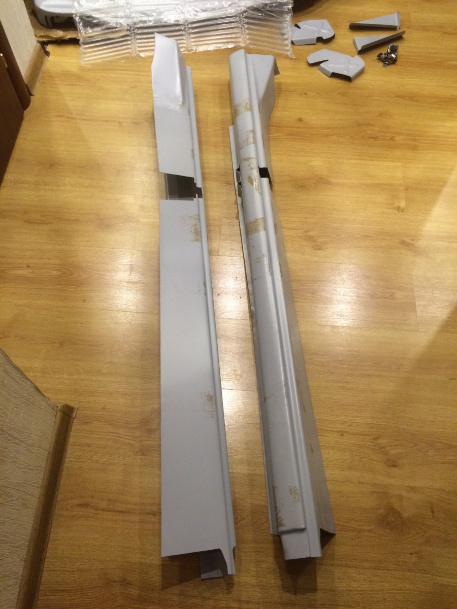

Пришли детали из Польши)))все хорошо. Даже бонус за дооолгое ожидание положили. За что спасибо)))
