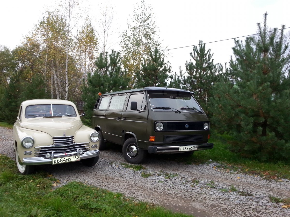

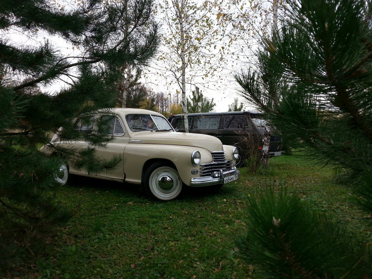

Всем привет, поменял я конденсатор на трамблере вроде работает. )Пока на улице прохладно и сухо решил покататься не много. Заехал в гости к товарищу он ездиет на бусе Фолксваген Т3. Сдесь чуть больше фото ( https://www.drive2.ru/l/456279459536830699/) Проводили мы с ним эксперименты ,разогнал я машину до ста и появилась проблема ,радиатора от нивы не хватает для охолождения.Снижаю до 80 все приходит в норму. Есть вариант что нет термостата поэтому и перегрев я все таки склоняюсь к версии ,малому объему радиатора и нет масляного радиатора пока.

Фото прикольные!
А может все в сток вернуть?;)
