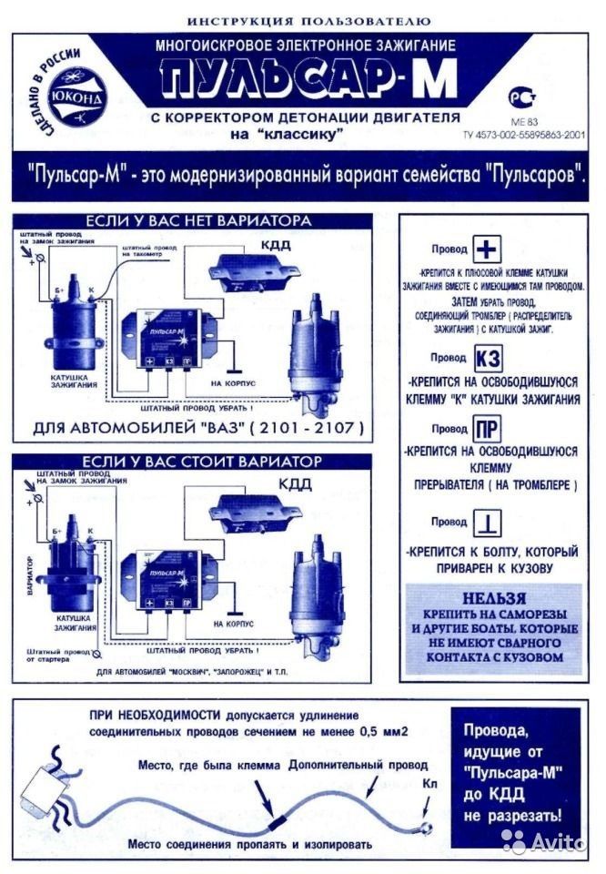

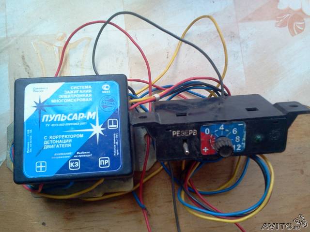

Советую поискать СССРовский приборчик,октан корректор зажигания,и воткнуть.Помогает.

Его можно внедрить с нашей обратной полярностью?

через реле можно.

я вот что-то не пойму).. чем вас не устраивает полярность??... изолируйте прибор от корпуса и используйте наздоровье)

придется и катушку изолировать тогда.

Трамблер на катушку тоже будет подавать + а нужен -

я же схему не знаю)... но думаю замутить возможно )) правда, что легче? )) или обмотки геника перекинуть или эти балдавешки курочить )

ни чего перекидывать не надо только клеммы на акб и на амперметре. ну и если приемник родной и рабочий переделать его.

есть ещё внутренняя электрическая схема )
