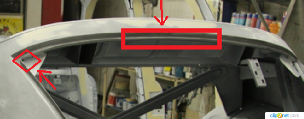

Да раньше середина в верху сильней топорщилась. Ниже не могу опустить углы упираться будут в верху.
Можно и оставить как есть,но если "муляет" глаз,то можно и поправить.
Снимай уплотнитель проема.
Через деревяшку простучать-осадить немного буртик,выделенный красным прямоугольником - середина крышки сядет.Для страховки обычным телескопическим(любым) домкратом,через подставки и резину поджать(не поднимать) край крыши у буртика...и стучать.Хлестко не стесняясь.
В углах добавить высоту уплотнителя- углы крышки поднимутся.
Так же и с боковыми кромками проема...давая им по "балде" внутрь или наружу.

Спасибо Юрий, на фото что вы показали как раз наоборот крышку надо так править,она вся в усилителях. Пожалуй оставлю так пока. Посмотрю вариатор. Ведь он нужен только при заводке авто ,а у меня было ,машина работает нормально,раз и глохнет. Заводишь и что влес,что подрова всю колбасит.
