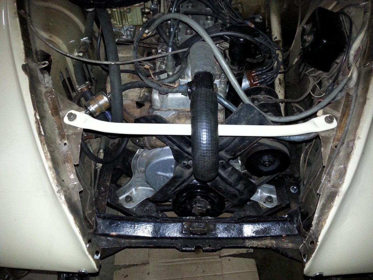

Ширина его какая интересно,в руках не держал.Вот для наглядности.
5 073
2 737
Надо все пробовать. У меня идей с радиатором было не много,Олег36 ставил от нивы ,писал что все хорошо. Да все верно хорошо на холостых и средних оборотах. Дальше даже два нивских карлсона не спасали загоралась лампа перегрева .
5 073
2 737
Герман конечно сфоткай. Размеры интересны. То была теория и мотор не стоял ,щас можно прикидовать по месту)
Нивовский радик жадные лепят на уазы. Потом ищут моторы целиком.
Карлсоном поменяйся с коллегой из Брянска.Он на свою газончиковаый прикрутил неподумавши.
Радик Авиа могу отфоткать с рулеткой.
ТТХ мотора Авиа-712 : объем 3600 кубиков, мощность 82 чахлых пони, обороты 3200 кратковременно, топливная "гавгавкает" на 3100 оборотов. Найди отличия....

Улыбнуло)))) Я и не крутил в принципе. Это меня боломутил знакомый. Говорит раньше на Победе летали 120. Говорю не комфортно стодвадцать то ездить. Попробовали у меня по спидометру 90 он шол с зади на фольце 100 показивал. Я этот двигатель не растачивал,взял с помойки . Мужик сказал что он застучал и его бросил под открытым небом на раме. Я его снял для экспериментов. Разобрал и не нашол причины стука.Только море гуталина и одно отверстие для смазки толкателя было очень маленькое. Поставил кольца ,вкладыши да набивку. Вот пробую. Когда хорошие обороты после сброса газа и опять нажатия у меня дымовая завеса с зади))) Новый блок лежит как раз без номера. Только гильзу надо поменять на шестом мне она не нравится.

Летали и шустрее, но с уколхоженным задним мостом.
Вообще реплика вышла интересная.
Авиашечный радиатор выглядит аутентичнее нивовского.
Авиа по факту клон рено-савьема. На древнем рено еще молодой , на вид щенок сутулый, Дефюнес катался.
По этому мотору (газоновскому) есть много нюансов, за хлебушком схожу и продолжим.
