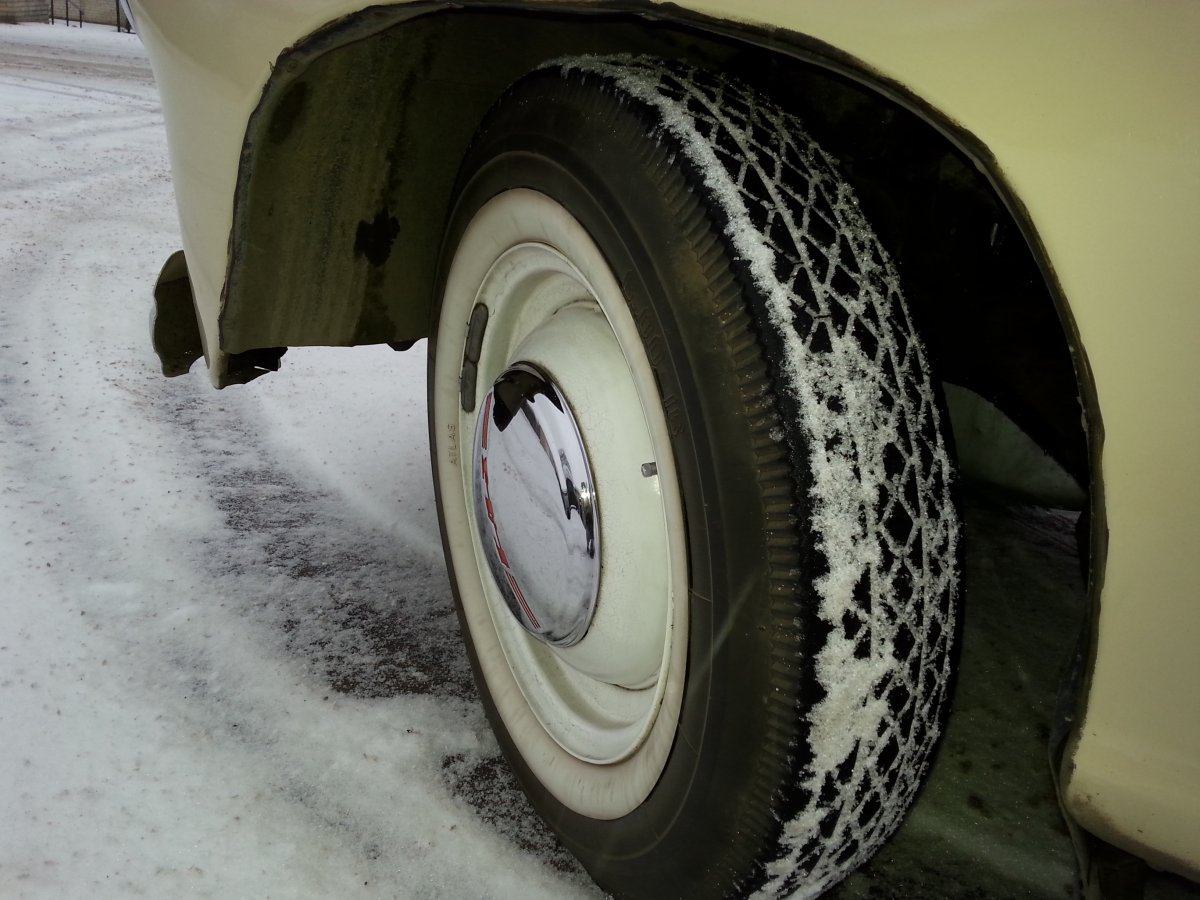

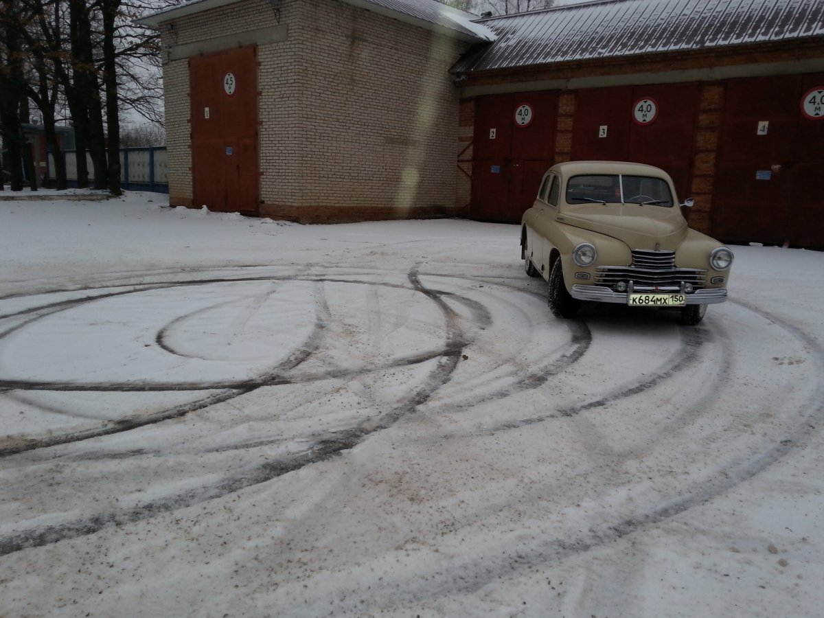

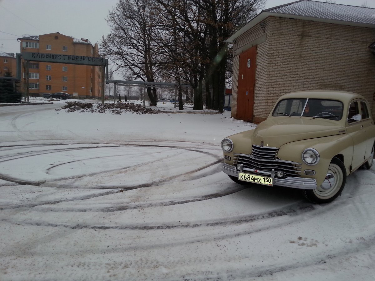

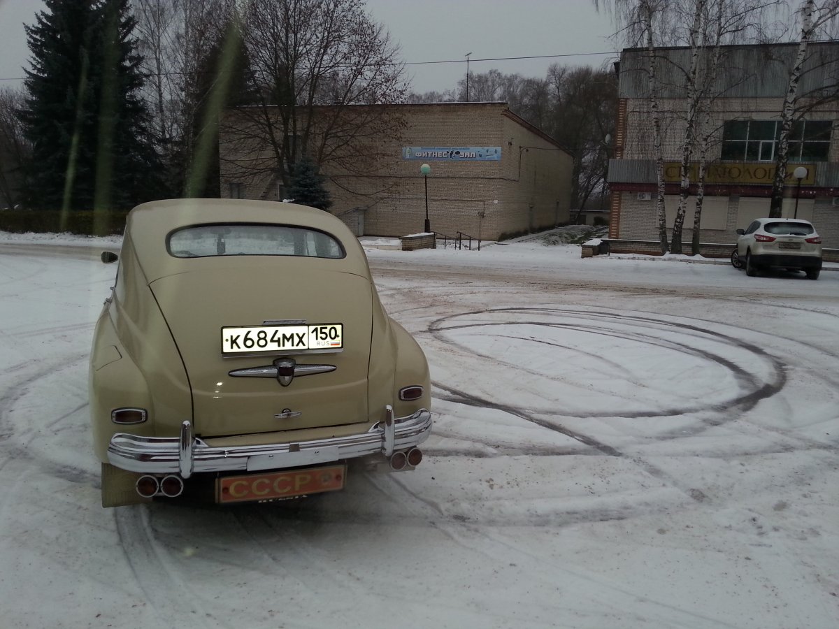

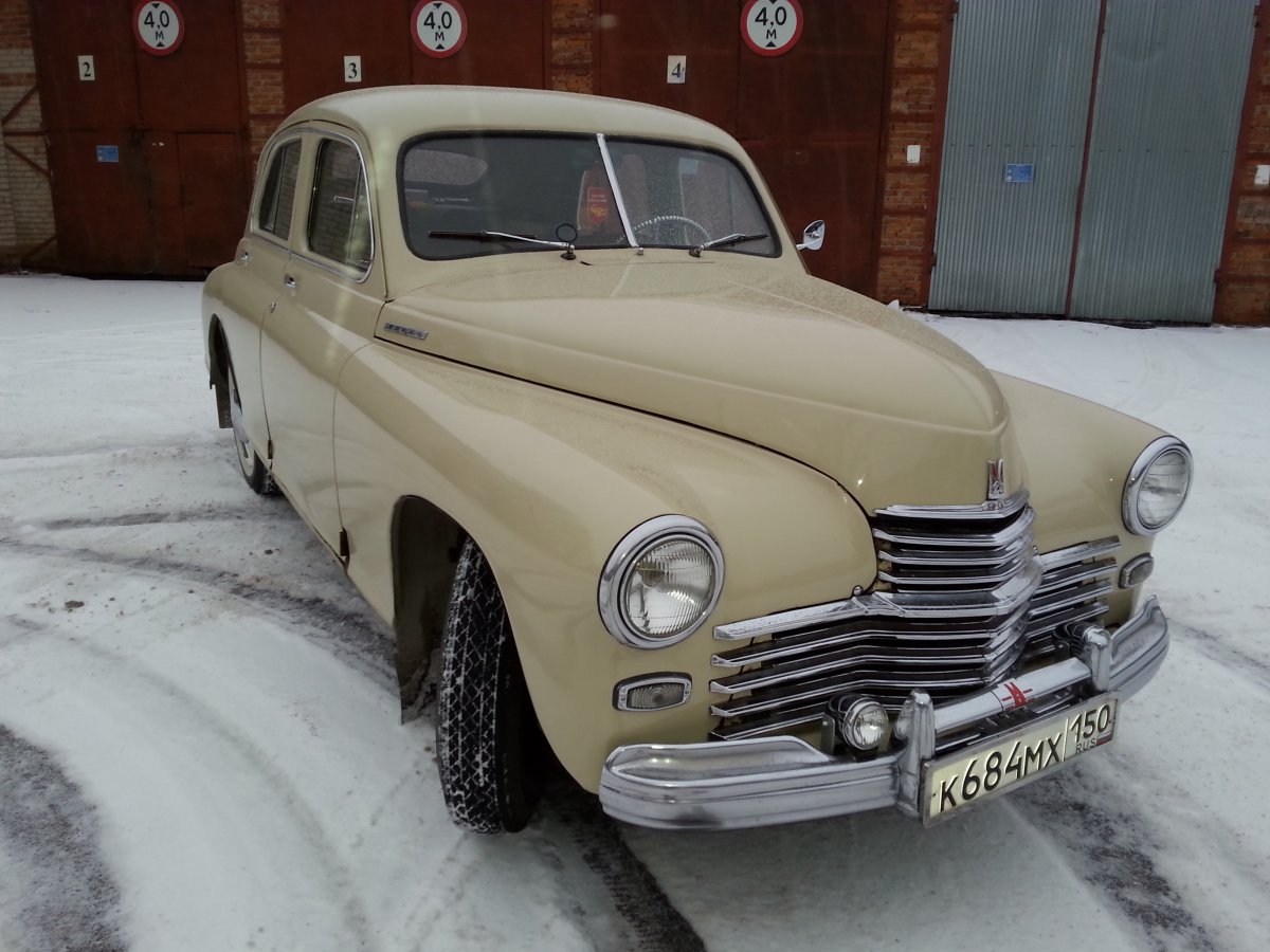

Всем привет! Две недели был в отпуске.Вот навестил,завелась без проблем,пыхтит. У нас не сыпят химией,выгнал на снежок.))
3 367
5 046
Красавица! Неплохо дрифтанул! :)
Реакции: Mexanik1980
15 894
9 055
Реакции: Зубр
5 066
2 732
Надпись лет шесть висит))) Нет конечно.
8 964
8 453
Ну ты как положено у дрифтеров - до отсечки??
5 066
2 732
Ага))) Надо другой готовить двигатель. Если серьезно так и не поставил термостат,машина греется очень долго. Выехал чуток прогулять по местности. Вторая и чуток газа она сама едет.Попробовал пару пятаков по снежку и хватит. Боюсь до отсечки владыши вылетят и полуоси порвет.
