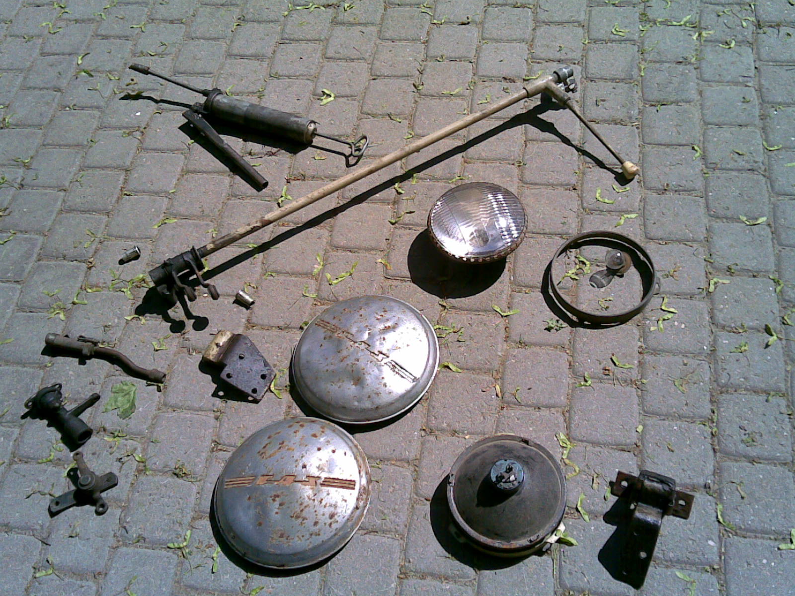

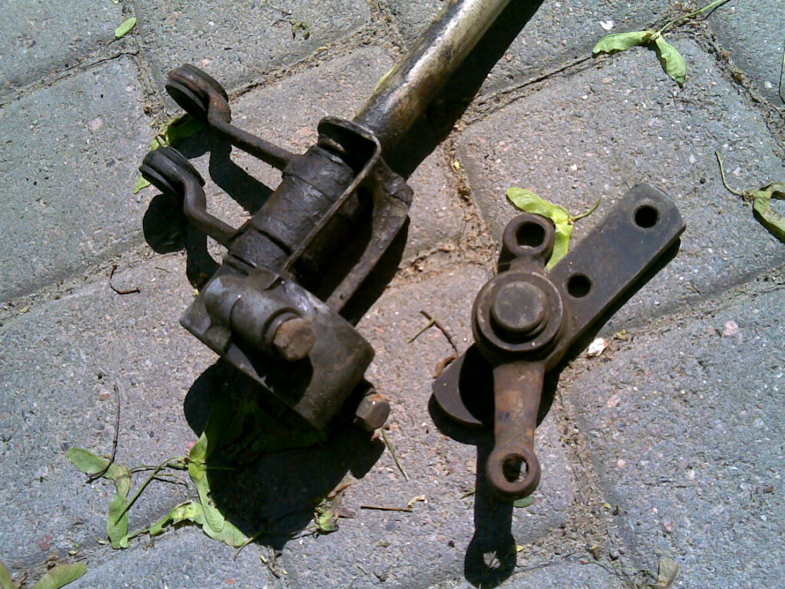

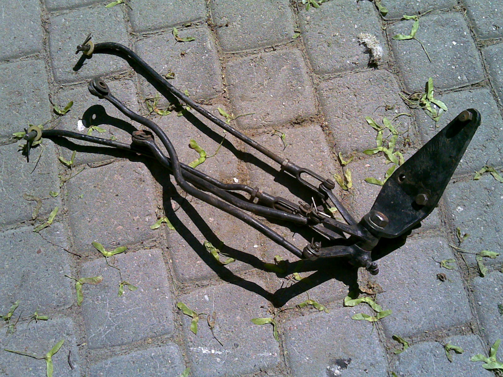

Ура, после продолжительных поисков, несложившейся первой покупки подрулевого переключения, оно теперь найдено! вот улов на сегодня.
И есть два вопроса: комплект-ли это, или еще чего-то не хватает, и второе, что это за железка с поворотной тягой? она тоже от переключения?

железка, имеющаяся ввиду, на второй фотографии, рядом с валом

Железка, имхо, не от Победы.

Железка с поворотной тягой привод включения сцепления от старого УАЗа или ГАЗ-69.

Спасибо, про железку прояснили, а по комплектности подрулевого подскажете, комплект, или еще чего-то не хватает? спасибо,
Комплектен. Дело за крышкой КПП под этот механизм.

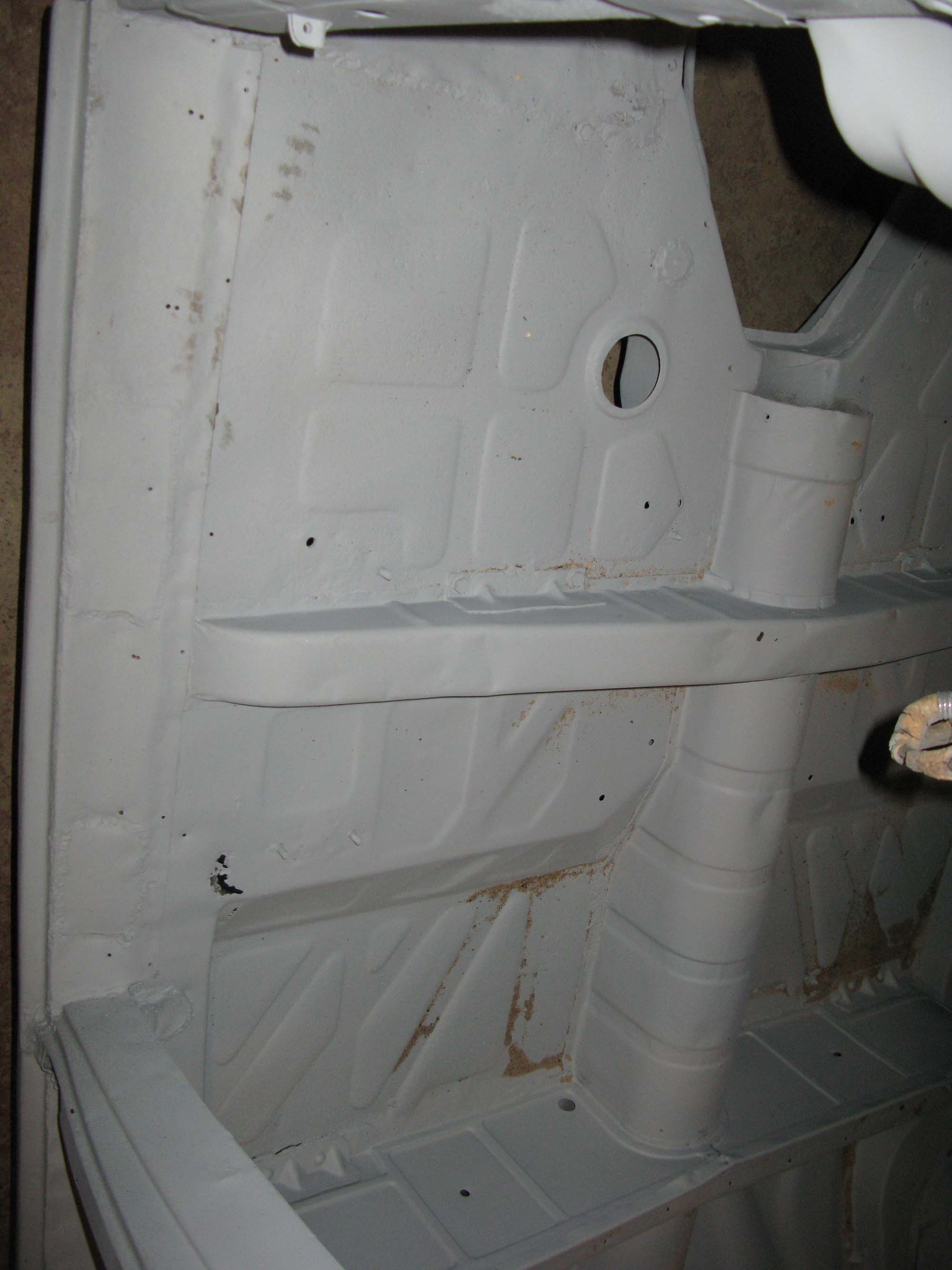

повез сегодня сдирать пушсало, пескоструить и грунтовать, жду результата скрестив пальцы, интересно останется что-нибудь от нее ?? :)

Я думаю что останется от неё однозначно ПОБЕДА. А вот в каком состоянии это вопрос :wink: УДАЧИ!!!!

да, уж, вердикт будет завтра вечером, спасибо,

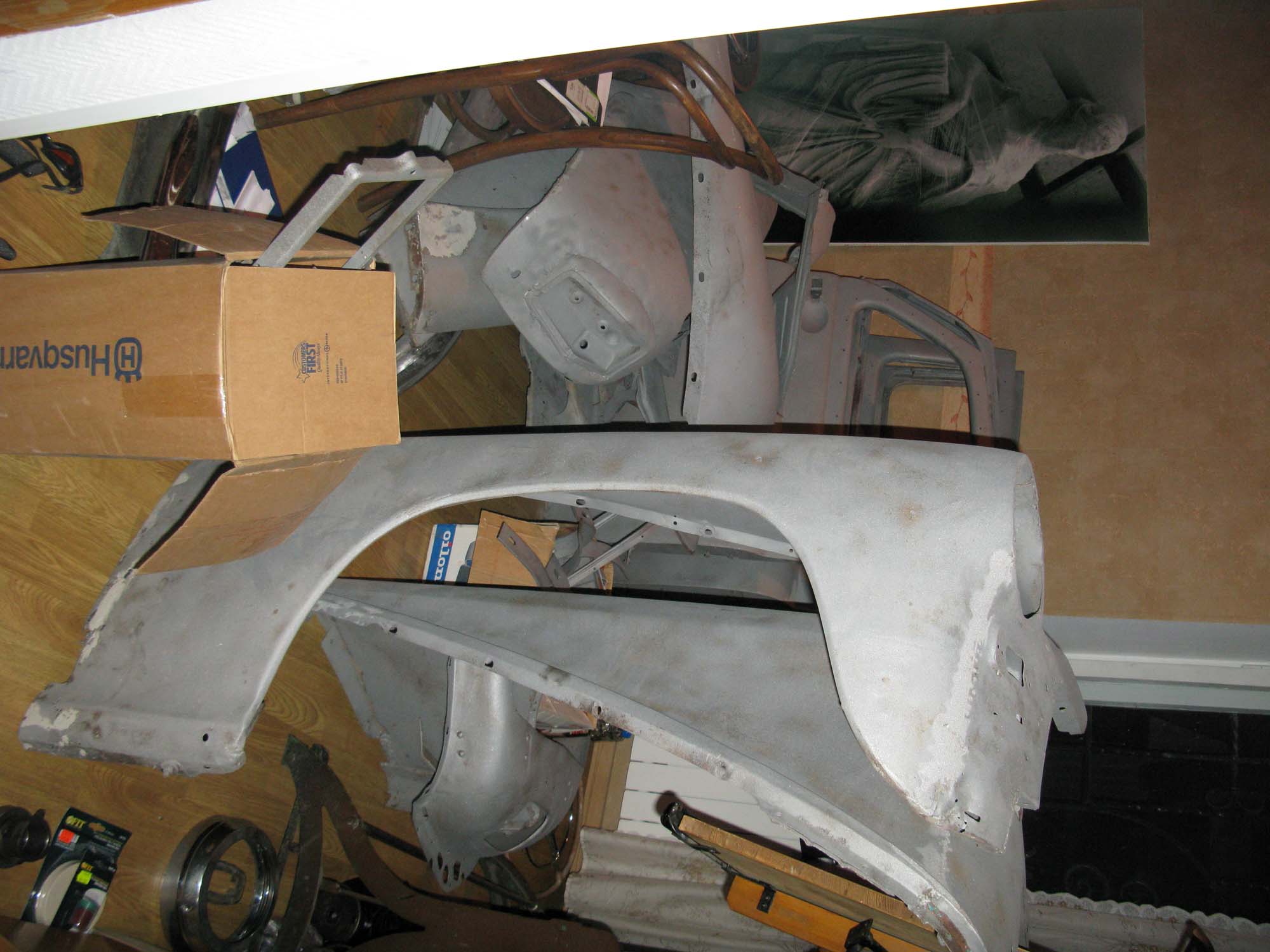

6

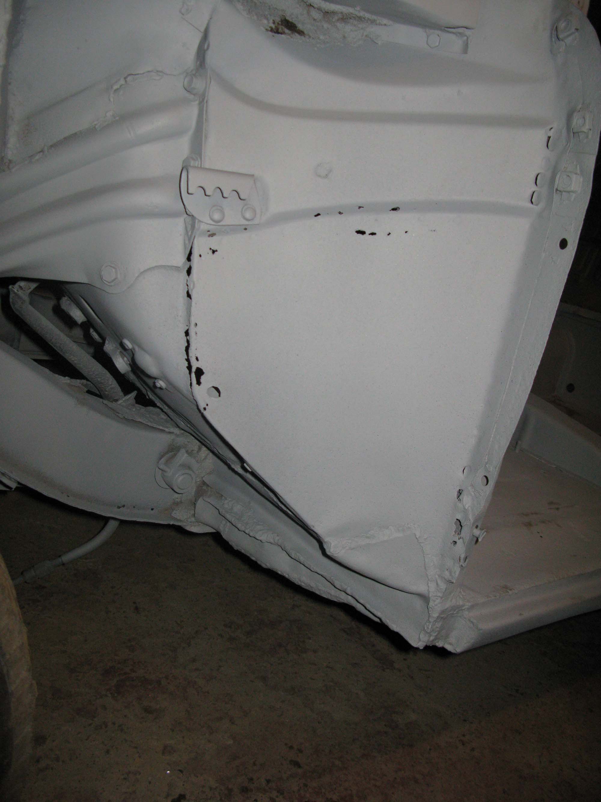

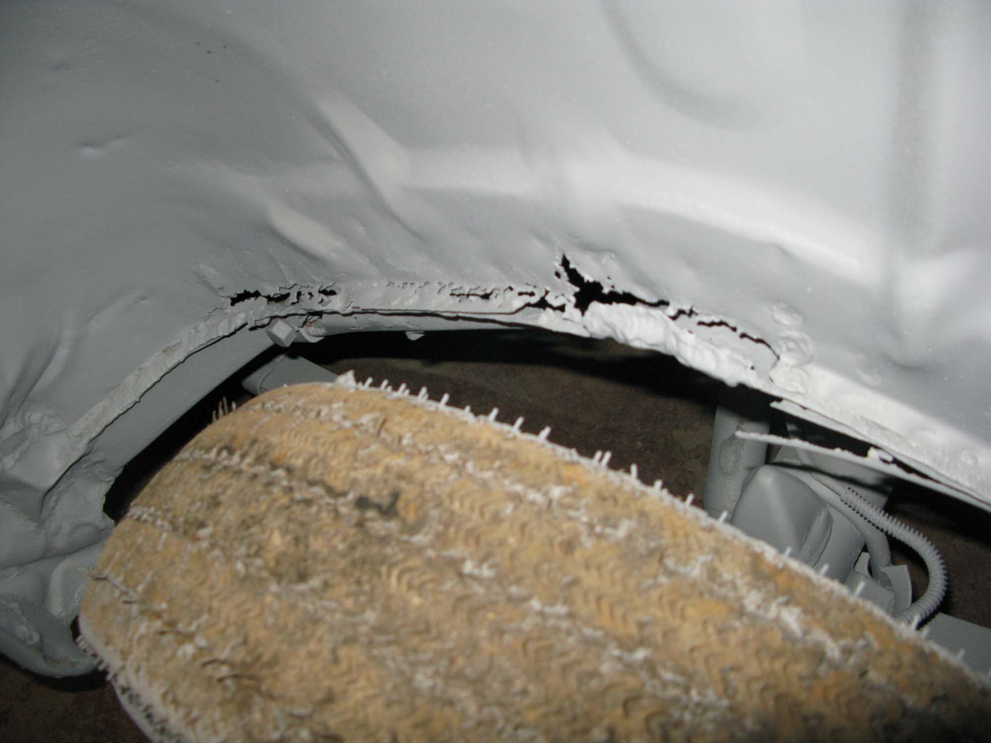

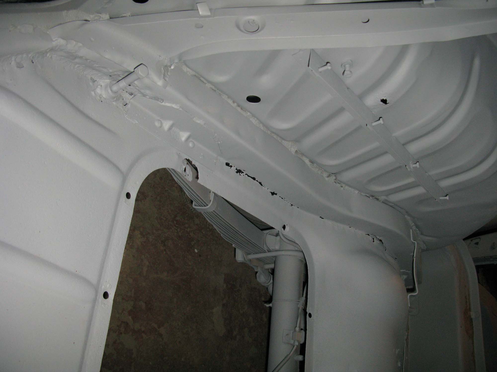

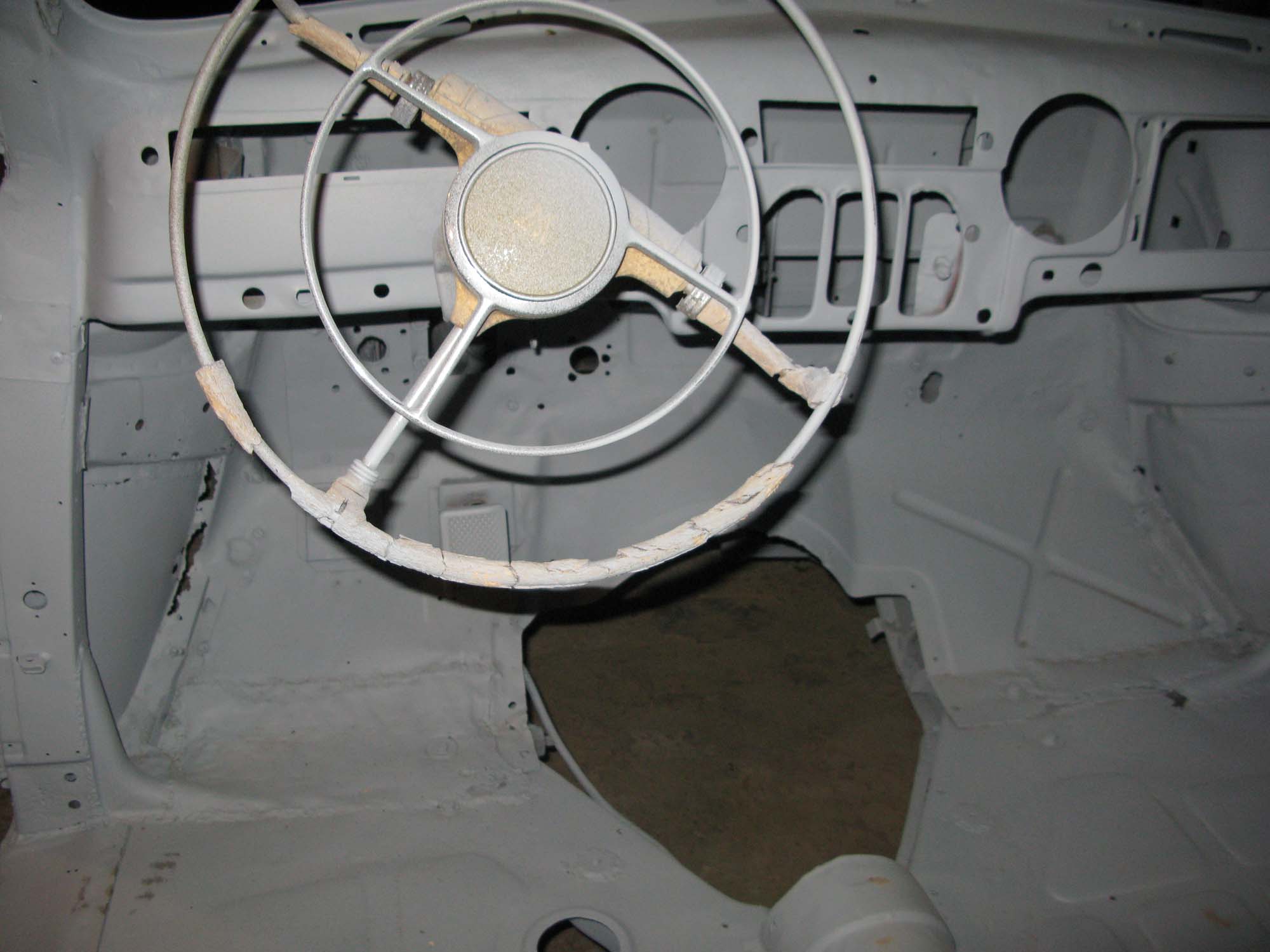

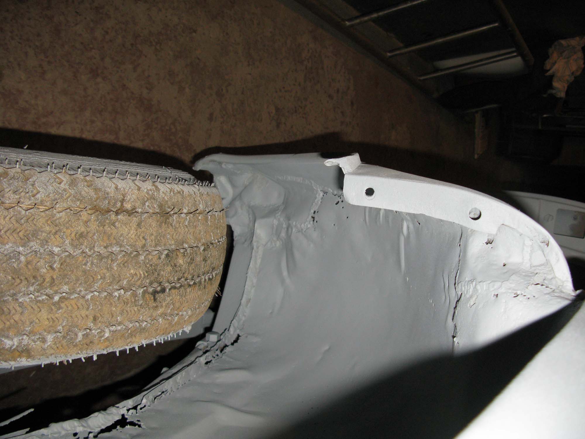

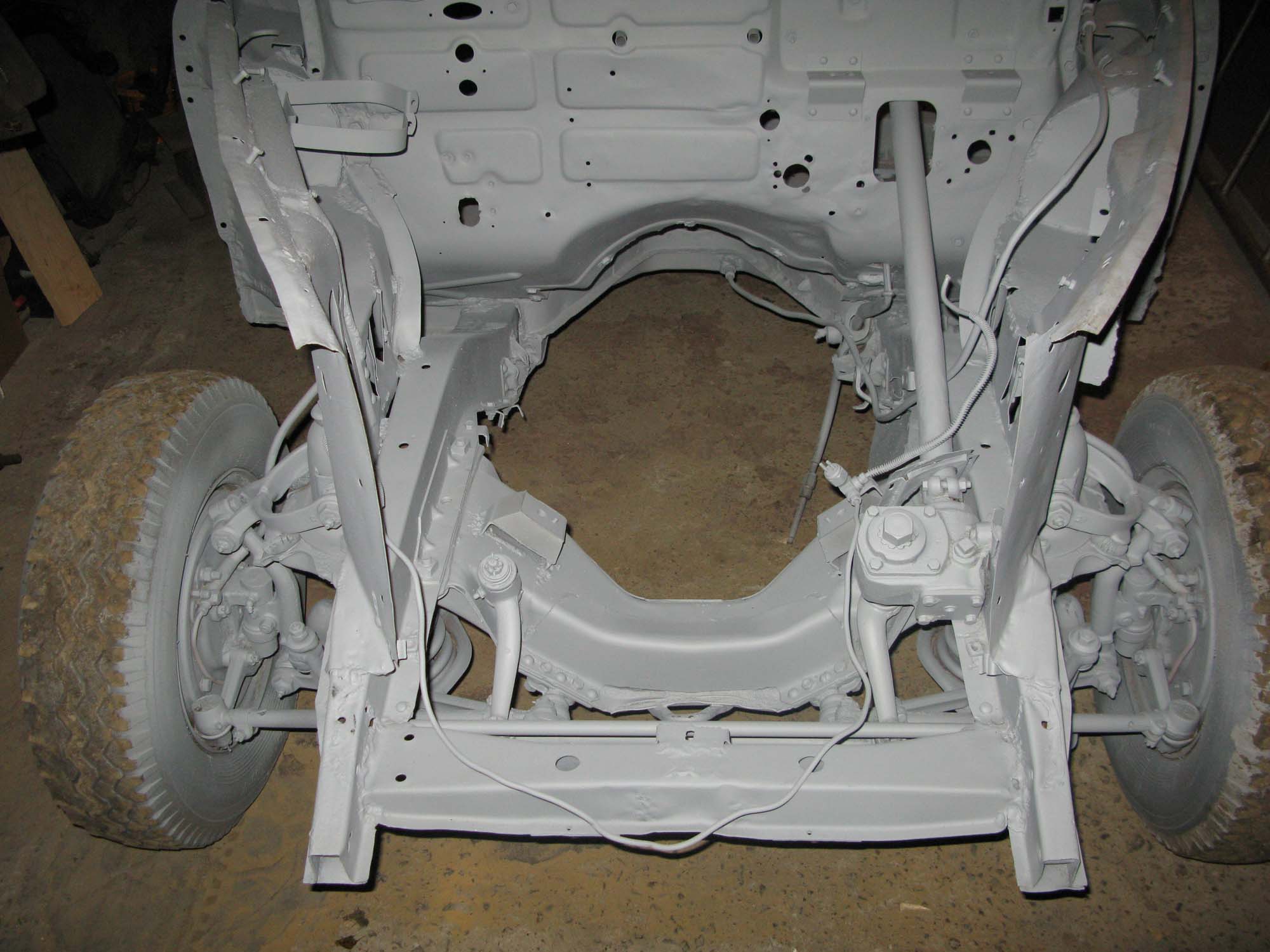

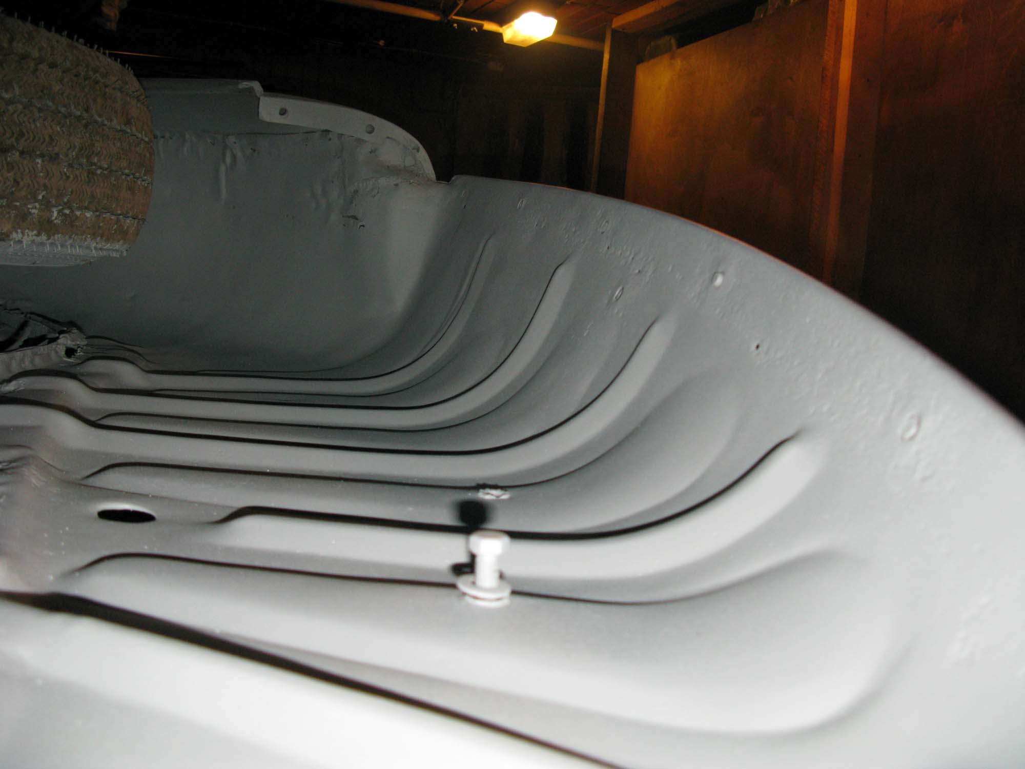

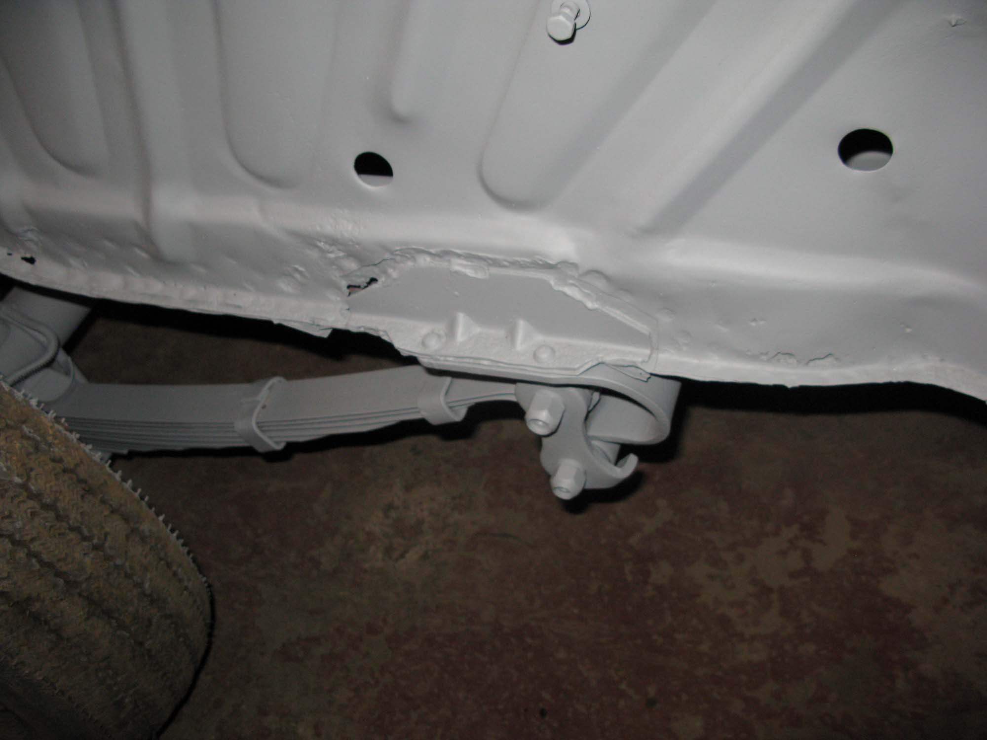

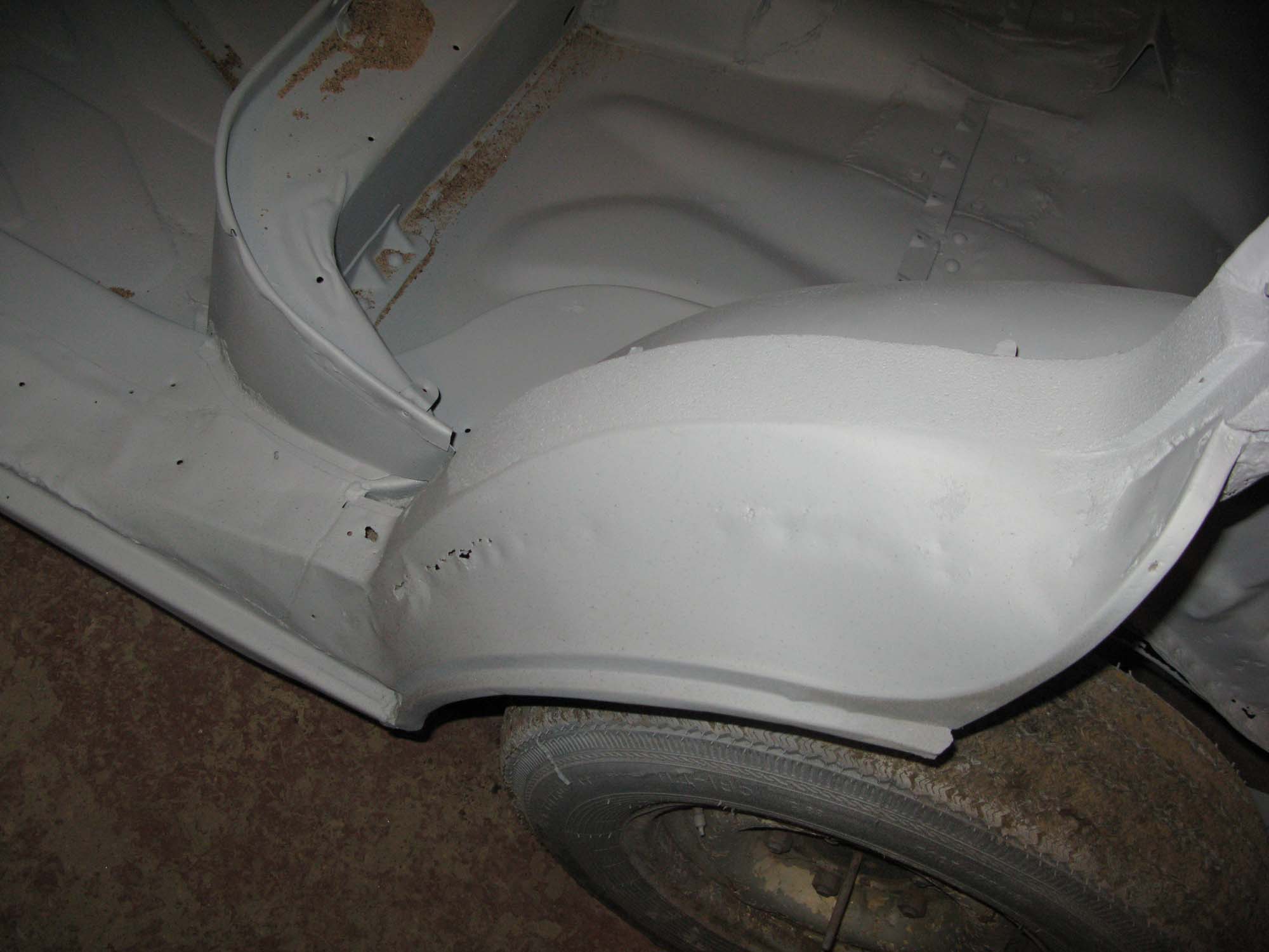

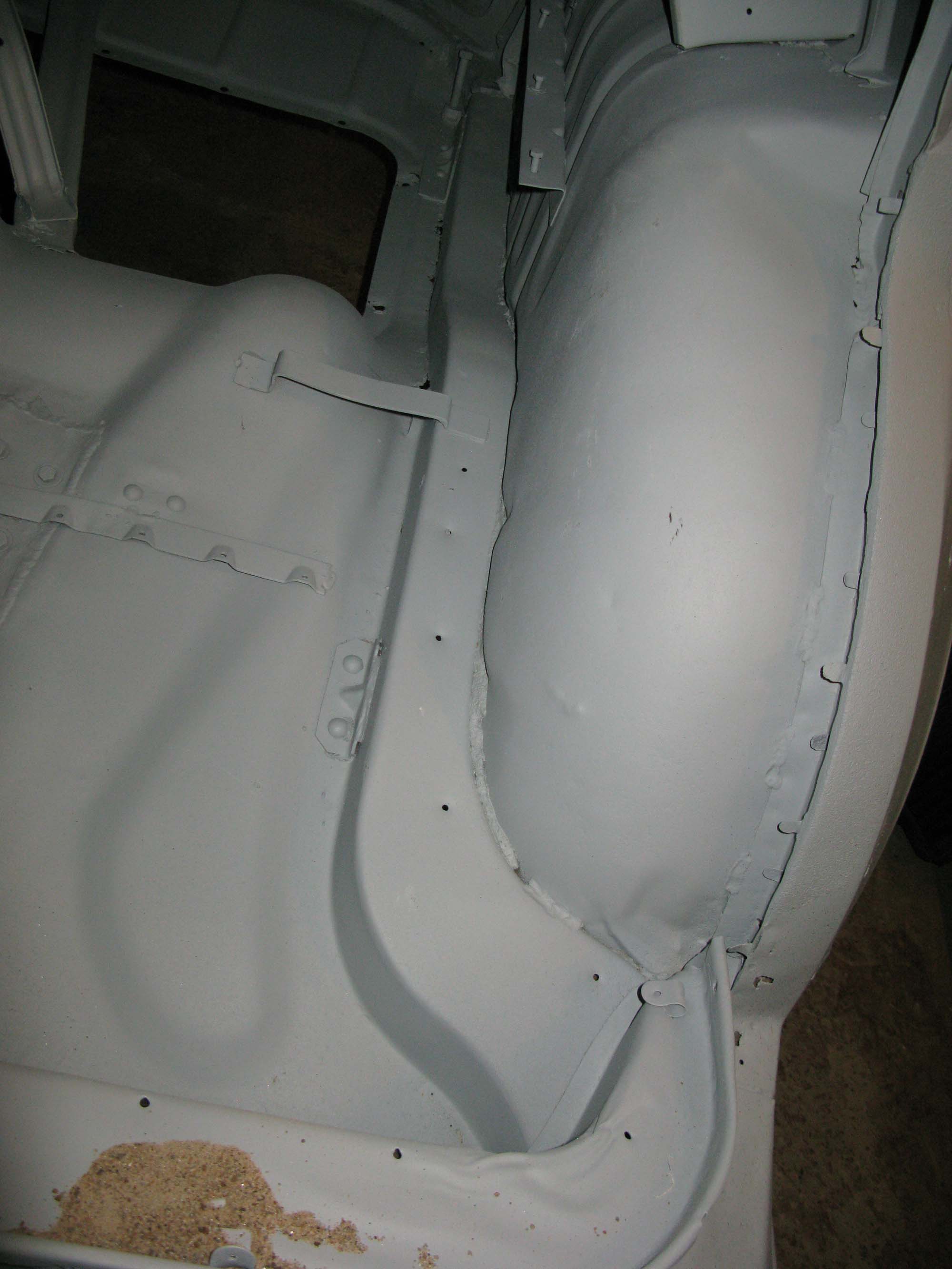

вот, отпескоструили, и сразу загрунтовали кузов, схема была такова: 1-ый день отпесочили днище и часть кузова в неотапливаемом ангаре, 2-ой день -все остальное, + опять все покругу, чтобы то что песочили в певый день не ржавым было(ночь стояла негрунтованной) и сразу в следующую ночь загрунтовали, ночь сохла в теплом цеху, часов в 10 утра ее из цеха выгнали и стояла она на улице до 8-ми вечера, покрылась изморозью вся, они говорят что ничего страшного, мол грунтованая не заржавеет, а у меня паранойя- вот спросить хотел: не страшно ли то что она весь день стояла и вечер на холоде грунтованная??

16 465
11 430
вполне живая машина... :D
