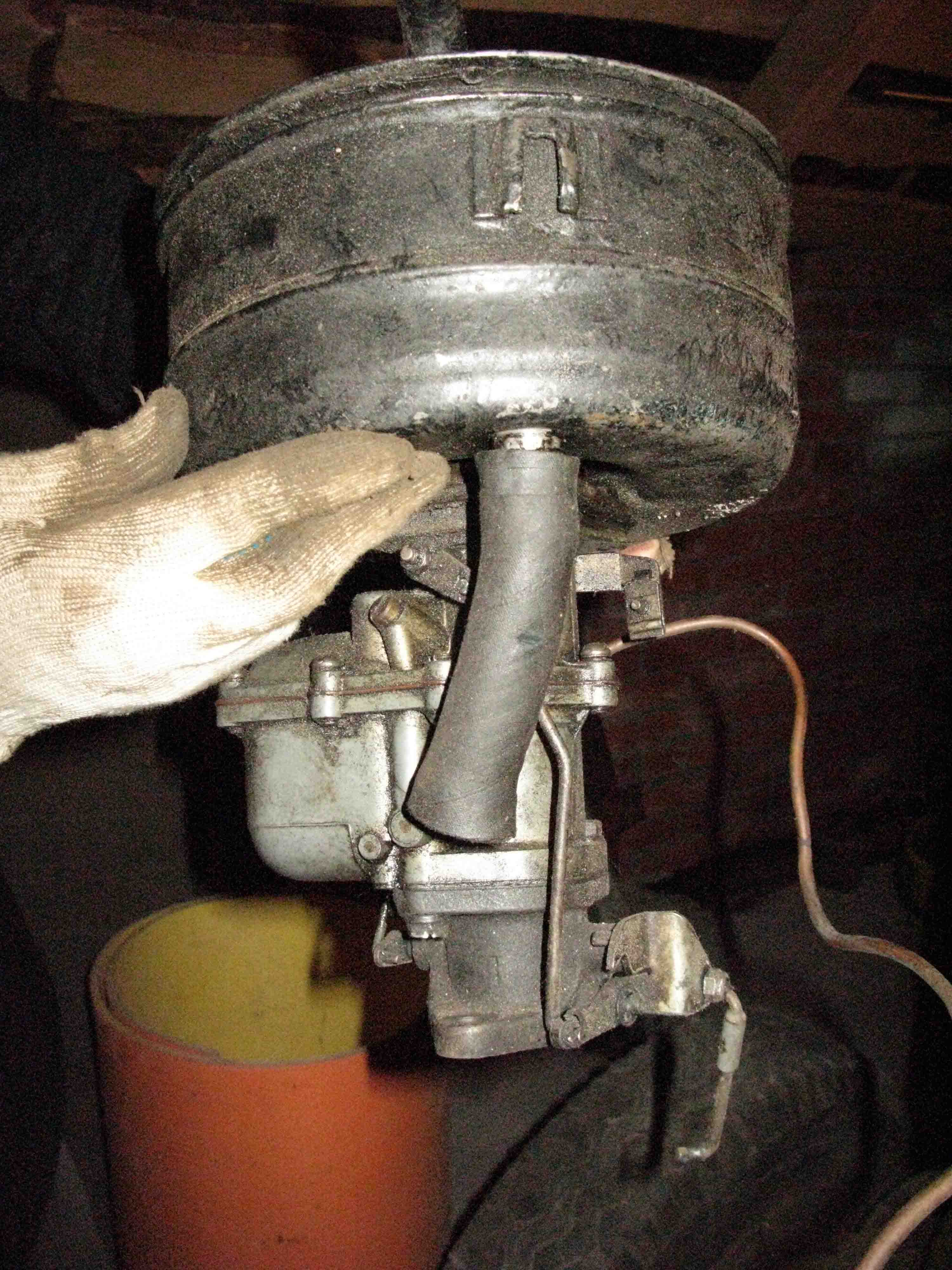

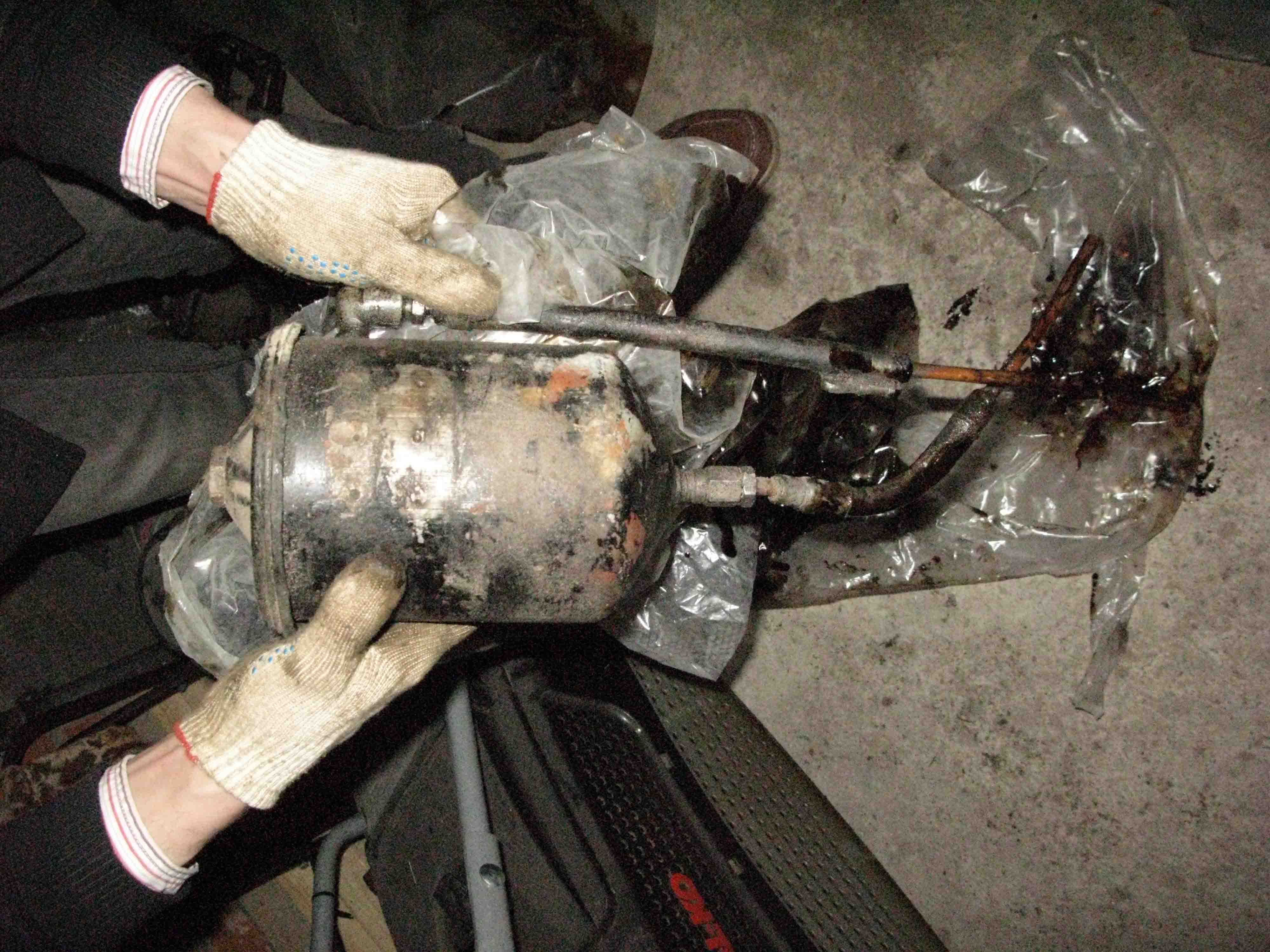

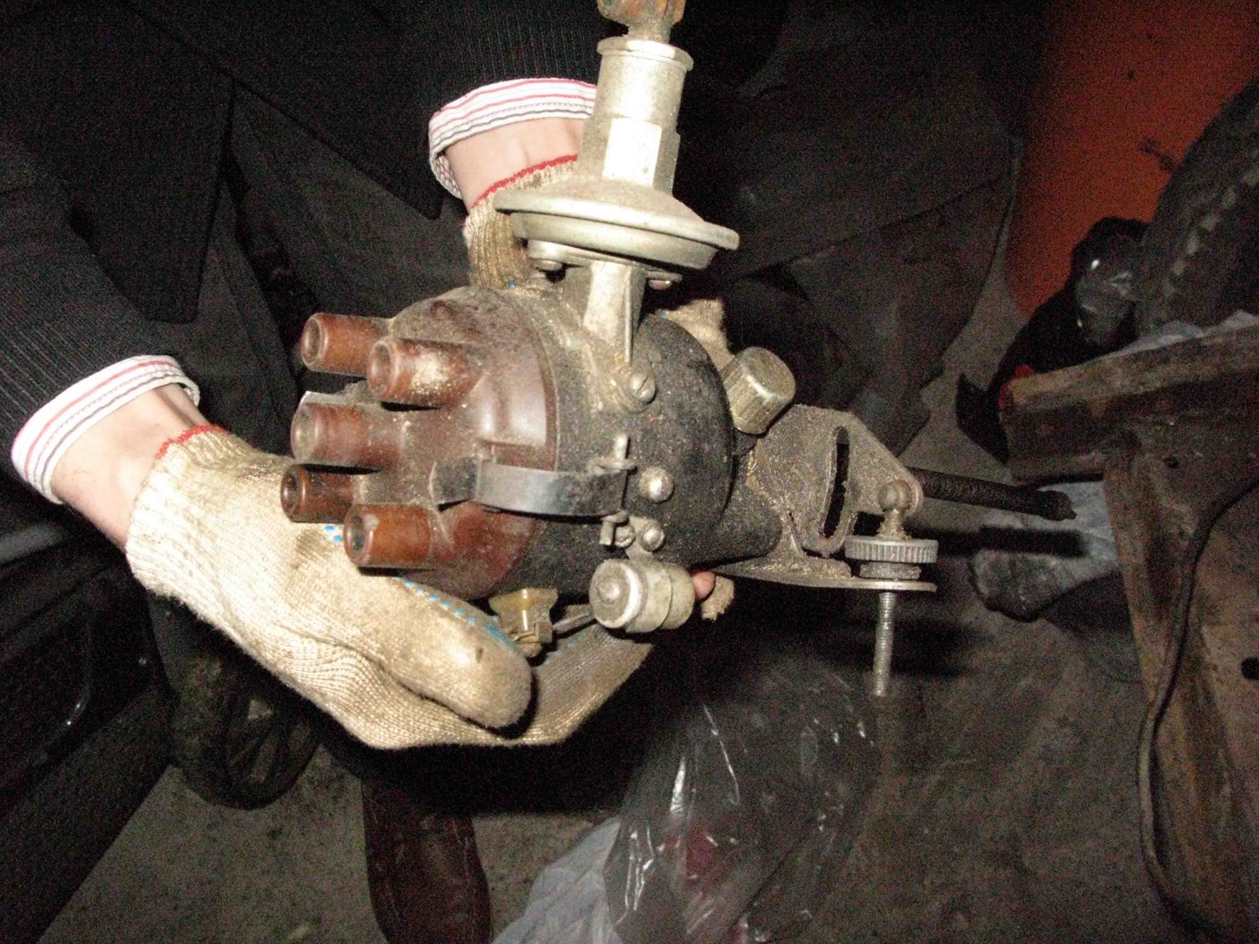

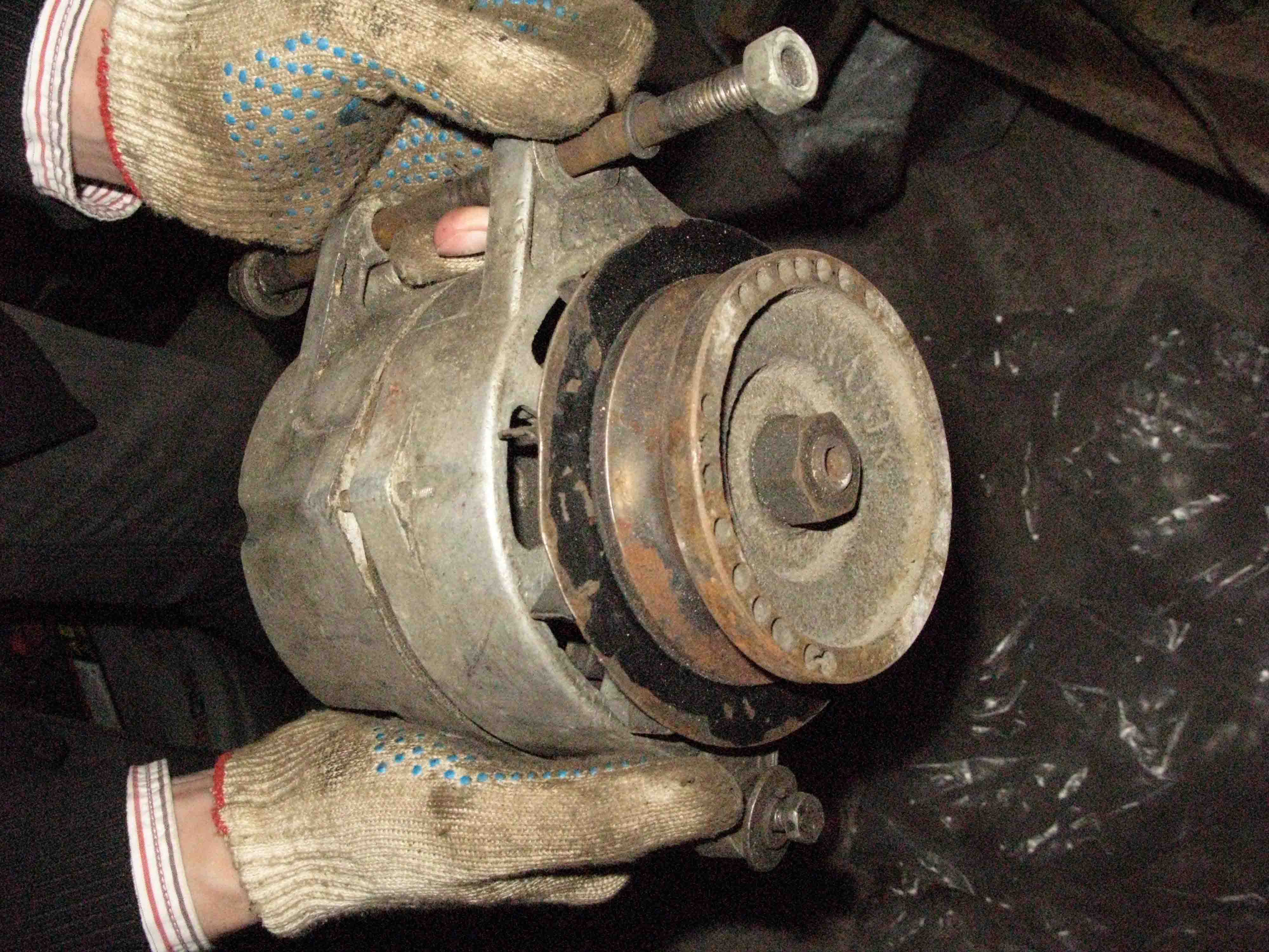

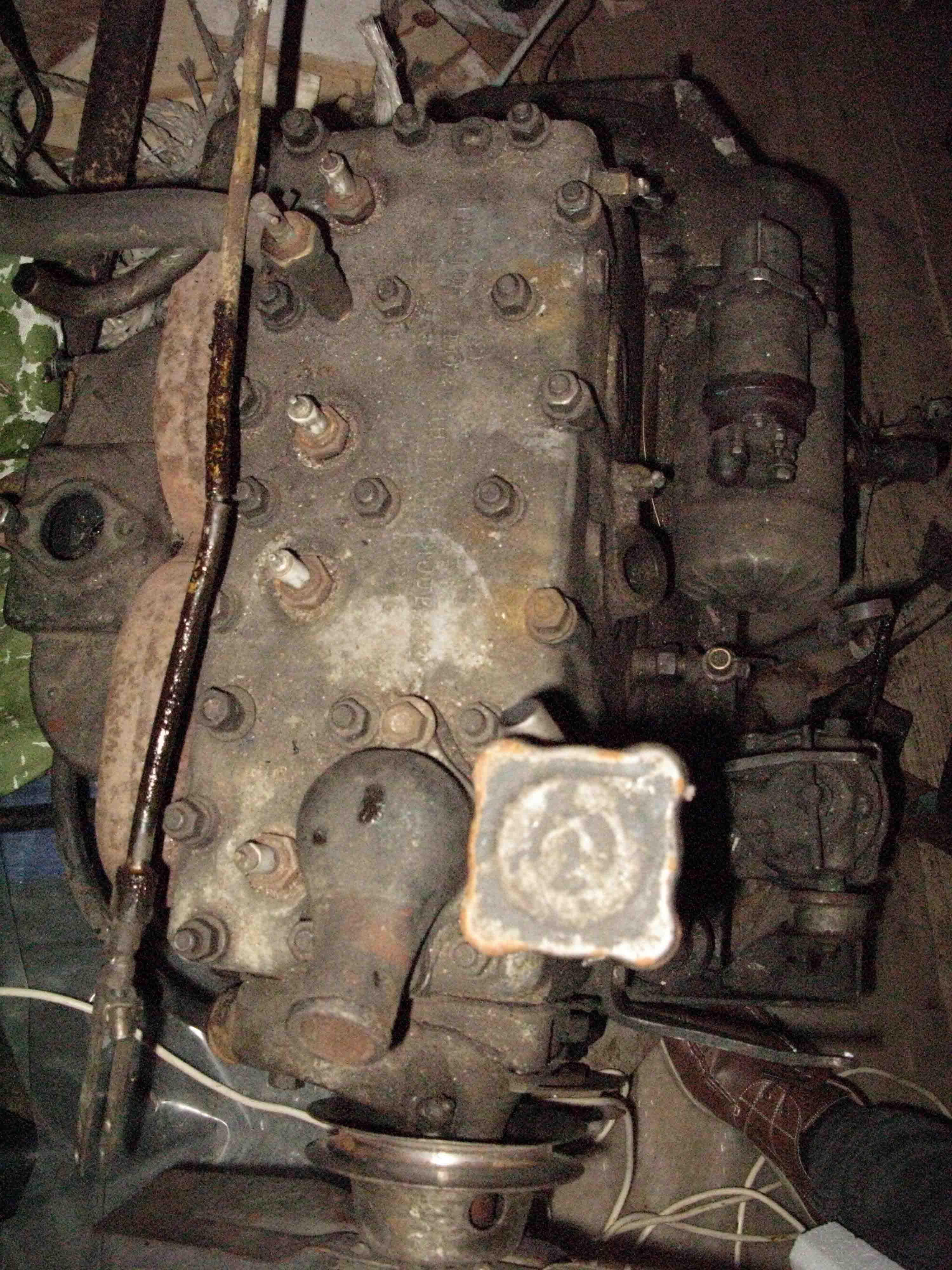

отвлекся на коричневую ненадолго, и будет. Теперь опять про белую, хотел спросить про двигатель: подскажите пож, родные-ли навесные детали?

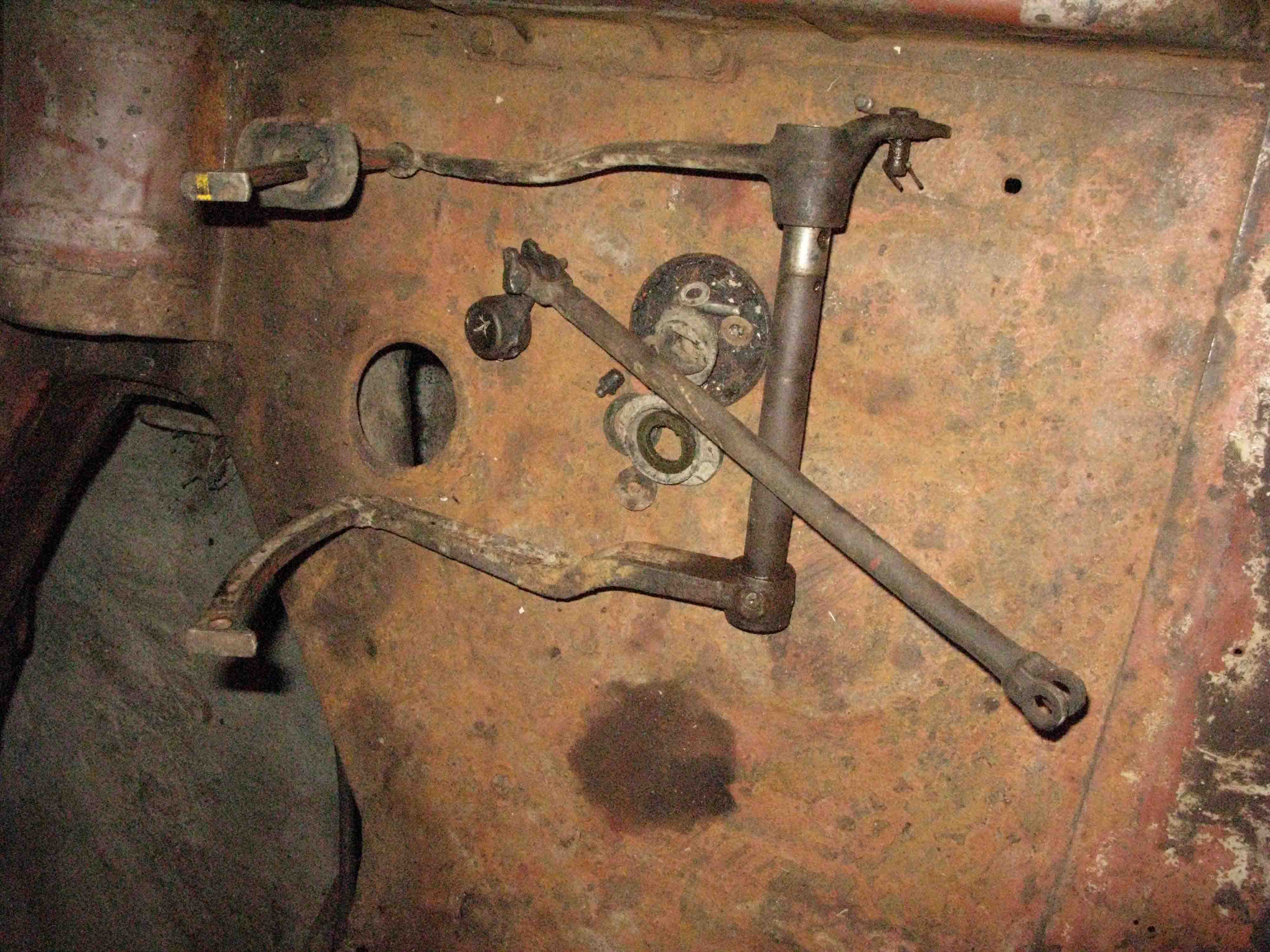

и еще: удалось выковорить педальный узел. штифт со стороны моторного отсека выбился за 10 мин, со стороны улицы не выбился до сих пор :)

Родные- ФТО , распределитель и карб ,воздухан ГАЗ 51,переменнотоковый генератор Г250 и стартер СТ 230.

Генератор не родной

спасибо за комментарии, а про запчасти современные, просто в белой небыло двигателя и коробки, и мосты неродные разные, один польский другой 21-й, и я купил донора, с отвратительным кузовным железом, которое только в ведро, но по моему неумелому мнению с родным двигателем и задним мостом. А оказалось, что задний мост тоже не родной, и двиг околхожен неродным навесным.вот и расстраиваюсь периодически:) хотел оригинал, но придется всетаки без фанатизма, мосты точно от 21-ой будут, кпп родная, наверное не стоит запариваться в таком случае с оригинальным навесным, как считаете?

В таком случае конечно не стоит. Ставвьте надежные и работоспособные детали и узлы и не задумывайтесь. Аутентичность уже утеряна, так что надежность выходит на первый план

С родным генератором аккумулятор надо выкидывать каждый год, недозаряд гарантирован.

ну у меня четвертый год полет нормальный, подзаряд в гараже никто не отменял...
